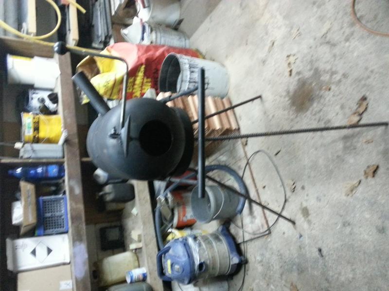

Erst mal ein Hallo an alle.
Ich bin dann mal neu nech :)
Als erstes mal vielen Dank an alle, Ihr habt mir wirklich sehr beim Bau geholfen!
Ich hoffe das ich auch alles richtig verstanden und gelesen habe bei der Masse an Informationen.
Auf den Fotos könnt Ihr sehen was ich bis jetzt veranstaltet habe.
Brenner aus Wasser/Installationsrohren.
Gasdüse sowie Düsenstock aus einem alten Gaslötkolben.
Düse aufgebohrt aus ~0.8mm
Gehäuse aus einer 11kg Gasbuddel.
Joah. Rest könnt ihr denke ich mal auf den Fotos erkennen.
Jetz fehlt mir nur noch die Keramikwolle sowie der Beton, welche ich gestern aber bei der Lindenschmiede bestellt habe.
Bis dahin
Grüße Freddy

Auch wenn du vor freudiger Erwartung zittrige Hände hattest, wie man an den Bilder sieht ;).
Den Brenner würde ich ändern; das Reduzierstück, wo die Flamme heraus tritt, sollte aus unverzinktem Material sein,
(siehe Zinkvergiftung) oder besser die Aufweitung direkt in die Ofenwand modellieren.
Das Mischrohr könnte wohl kürzer sein und währe besser auch unverzinkt.
Naja :argw: :palles entzinken ist ja nicht nötig, der Lufteinlass wird wohl nie so Warm, dass das gefährlich würde; ein wenig Rostschutz kann ja nicht schaden.
Hast du das nun schon Ausprobiert?
Ähnliche Brenner sind hier ja nun, wie ich meine, ausreichend beschrieben.
Okay. Bissel zu hastig vor der Arbeit geschrieben.
Also ich habe das Flare sowie das Mischrohr entzinkt.
Momentan habe ich eben ein 120mm langes verbaut aber ich besorge mir mal nen 100mm und nen 80mm langes. Mal sehen wie die dann in der Esse laufen. Ausserhalb läuft der hier schon sehr gut.
Jetzt muss erstmal die Dämmung und der Beton ankommen und dann schauen wa mal weiter wa :)
Grüße Freddy
Ich glaube ich bin zu dumm ......... :apologetic:
Also Dämmung 2x2,5cm Keramikwolle von der Lindenschmiede
~ 1,5cm Feuerfestmörtel schön glatt alles gut...
Sooo und nun die Brenner.
Habe jetzte einen aus Verschluss 1 Zoll T.Stück, Reduzierung auf 3/4 und dann nen 80mm langes 3/4 Rohr und wieder Red als Flare 1 Zoll gebaut.
Der läuft gut wird aber nicht wirklich heiß genug, egal was ich für eine Düse einsetze........
Dann noch einen mit 1.1/4 T Stück dann reduzierung auf 1 Zoll Rohr 100mm lang und Flare gedengelt ca 30 mm lang Durchmesser ~ 40mm.
Dieser wird zwar wärmer aber so dolle is der auch noch ned....
Und damit es annähernd Heiß wird muss ich schon so ca 1-2 Bar fahren :apologetic:
Wo könnte wohl mein Knoten sein ?!
Bei dieser Informationsflut hier im Forum komme ich iwi ganich mehr klar:confused:
grüße Freddy
Ok, ok,
mehrere Möglichkeiten:
3/4" x 80mm Mischrohr scheint mir ein wenig zu kurz, probier´s mal mit 120mm.
Dann: ist die Esse eigentlich schon richtig durchgetrocknet oder hast du frisch vermörtelt und anschließend gleich versucht anzuheizen?
Trocknungsphase würde ich bei derzeitiger Witterung auf irgendwas um ne Woche bis zu zehn Tagen veranschlagen und auch danach erst zaghaft aufheizen und den keramischen Mörtel erst langsam durchbrennen...
Mit Dummheit hat das übrigens nicht viel zu tun, eher mit Ungeduld und übersteigerten Erwartungen...
Schöne Grüße und nicht verzagen!
Dom
Also. Danke das du mir sagst das ich nicht zu dumm bin ;)
Habe die Esse verstrichen und dann in meine Temper Box gesteckt. Da hat die Ca. 1.5 Tage bei molligen 55-60 Grad C gestanden ;)
Und ich habe dann mal eben nen neuen Brenner gebaut und da hatte ich bei Ca 1.7 Bar auf meiner Schätzeisen Anzeige eine wunderschöne gewollte Wunderkerze.
Also komme ich dem ganze also schon etwas näher
Werde das mal versuchen und noch nen paar mischrohre besorgen
Grüße Freddy
So. Noch nen Brenner gebaut. Red 1 Zoll auf 1/4 120mm Mischrohr und Flare selbst gedengelt ;)
Jetzt gibt's ne feine Weißglut bei Ca 1,5 bar
Verdammt. Jetzt kann es nur noch an mir liegen wenn was in die buxe geht und nicht mehr am Material :D
