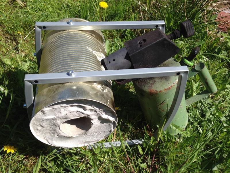

Die Idee war, eine kleine, transportable Esse zu bauen. Zusammen mit meinem 20 Kg Amboss könnte ich mich dann zum Schmieden niederlassen, wo ich will. Deshalb sollte die Esse nicht nur mit einfachen rechten Winkeleisen auf eine Unterlage verschraubt werden, wie es in den meisten Videos und Bildern im Internet zu sehen ist, sondern ich wollte ein starres Rahmengestell haben.
Also habe ich mit dem Sammeln von Material begonnen.
Durch einen Zufallsfund habe ich auf dem Sperrmüll Quadratrohrrahmen entdeckt und aus der Gastronomie habe ich mir eine ~8 Liter Suppendose beschafft.
[/url][/IMG]
Die Dose ist 23 cm hoch und hat ein 5 cm Loch für den Brenner auf halber Höhe oder Länge (Wie mans nimmt), und ein Zweites ist im Dosenboden, damit auch ein langes Werkstück in die kleine Esse passt. Das Loch für den Brenner ist an die Größe meiner Barthel-Lötlampe angepasst und ich habe innerhalb der Offnung genug Freiraum, um mit der Positionierung der Lötlampe zu experimentieren. Bedenken habe ich nur deshalb, weil der Brennerdüsenmantel aus Bronze oder Messing ist und nicht dafür ausgelegt ist von der freien Umgebung Wärmetechnisch isoliert zu werden. Ich rechne damit, dass die Lötlampe deshalb nicht zu weit in die Brenneröffnung der Esse gesteckt werden darf ohne sie zum Schmelzen zu bringen. Aber mal sehen.
Die beiden Rechteckrahmen sind mit der Dose verschraubt. Danach musste nur die Keramikwolle eingepasst und alles mit Mörtel abgedeckt werden. Natürlich wurde eine Öffnung für den Brenner freigelassen.
Jetzt sieht es so aus:
[/url][/IMG]
[/url][/IMG]
Der nächste Schritt besteht darin ein Gestell für die Lötlampe auszukunkeln und mit dem Rahmen zu verschrauben.

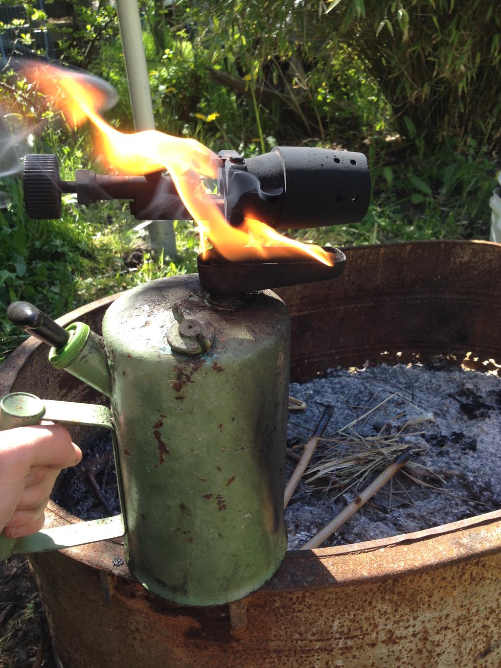

Nachdem ich alle Interessierten auf die lange Wartebank gesetzt habe, bin ich endlich dazu gekommen meine Pseudo-Gasesse einzuweihen. Ich habe lange darauf gewartet und möchte euch meine Ergebnisse nicht vorenthalten.
Verwendet habe ich einen minimalistischen Aufbau:
Esse
große BAT Lötlame
20Kg-Amboss
Hammer
Lappen
3 Stücke Stahl:
20x3 Flachprofil Baustahl
CrV Ringschlüssel 17x19
50x6 Flachprofil C60
Also hatte ich Stahl mit sehr unterschiedlichem Verhalten zur Verfügung, um zu sehen, wie die Esse damit fertig wird.
Der Versuchsaufbau ist nicht sonderlich professionell. Ich habe die Esse mitten ins Unkraut gesetzt, weil es dort genug Platz gab. Normalerweise würde man sich aber nicht unbedingt ins Gras setzen :)
Nach der Idee einer mobilen Schmiedemöglichkeit habe ich die Esse platziert, einen Gasbetonstein als Ablage davor und den Amboss daneben gestellt. zwischendurch habe ich die gesamte "Werkstatt" in einer Minute umplatziert.

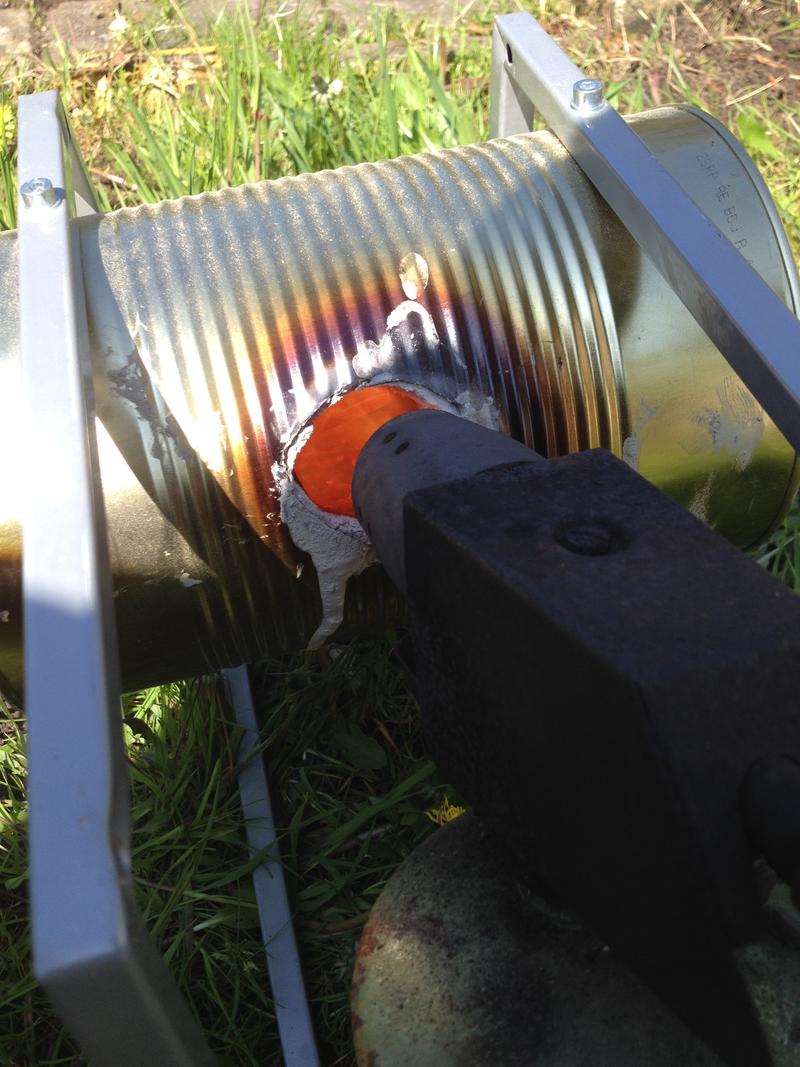

Hier sieht man den provisorischen Aufbau. Die Lötlampe soll im Idealfall mit der Düse in die Brenneröffnung gesteckt werden, aber ich bin mir noch nicht sicher, ob das Reinstecken der Lampe in die Esse das Luft-Benzindampf-Mischverhältnis negativ beeinflusst, oder zu viel Wärme an die Lampe abgegeben wird. Eine Montiervorrichtung für die Lötlampe will ich später konstruieren, will das aber von den Testergebnissen abhängig machen.

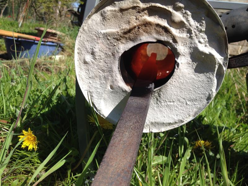

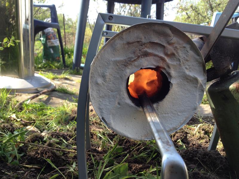

Hier ist die Esse auf Temperatur gebracht. Nachdem die Lötlampe vorgewärmt wurde, steckt man sie einfach in die Brenneröffnung und wartet. Zu meinem regelrechten Schock war die Esse innerhalb von wenigen Minuten auf Betriebstemperatur gebracht, bis der Mörtel der Brennkammerwandung in einem satten Orange glühte (Da die Sonne schien, mag es vielleicht eher Richtung dunkles Gelb gewesen sein, aber nicht mehr).
Ein Blick durch die Brenneröffnung in die Brennkammer.
Hier ist ein schönes Bild von der Flamme. Leider hat die Lampe nur anfangs gut funktioniert und keine blaue Flamme abgegeben. Die Verbrennung ist nicht gut, weshalb man auch Ruß erkennen kann. Nach einer Reinigung der Lampe sollte es behoben sein.

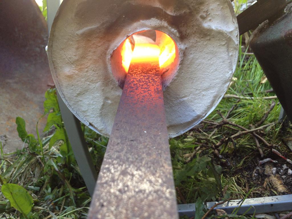

Hier sieht man das Stück C60 in der Röhre. Es war beeindruckend, wie schnell selbst so ein großes Kaliber wie 50x6 Flachstahl auf Schmiedetemperatur gebracht wird.

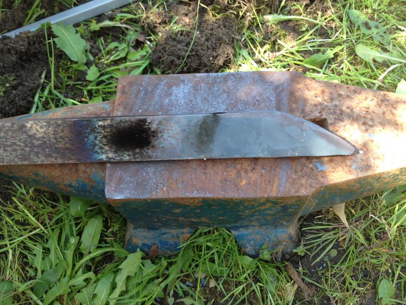

Das ist das Ergebnis für heute. Aus dem geraden Ende habe ich versucht eine Spitze zu formen und eine Verjüngung zur Schneide hin auszuformen. Das erste Mal, dass ich mit C60 gearbeitet habe. Mein großes Ziel ist es ein Tanto zu schmieden und auf den Spuren vom Forenmitglied Menuki zu einer Hamon zu gelangen. Aber Schritt für Schritt.
Fazit:
Im Großen und Ganzen war ich sehr positiv überrascht. Ich hätte gedacht, dass ein Benzingeruch in der Luft liegen könnte, da die Lötlampe nicht als Einschubbrenner konstruiert wurde. Doch von einem Benzingeruch war nichts zu riechen. Die Positionierung der Lötlampe ist bisher ohne Vorrichtung geschehen. Aber ich möchte sicherheitshalber eine verstellbare Einrichtung anbringen und am liebsten einen stabileren Rahmen schweißen.
Die Isolation funktionierte jedenfalls ausgezeichnet. Zwar stelllt die Benzinesse ein Improvisationsprojekt dar, aber ich war erstaunt über ihre Leistung. Die großzügige Auskleidung mit Steinwolle machte sich deutlich bemerkbar.
Es macht sehr viel Spaß mit der Esse zu arbeiten.

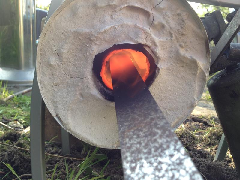

An diesem Wochenende habe ich wieder mit der Esse geschmiedet. Diesmal habe ich die Lötlampe zum Äußersten beansprucht. Deshalb lief die Esse viel heißer als vorher.
Man muss beim Vorwärmen immer 5-10 Minuten Geduld mitbringen, aber dann läuft sie. Man füllt ordentlich Spiritus, oder etwas anderes Brennbares in die Vorwärmschale und wärmt die Lampe lieber länger als zu kurz vor. Man dreht die Lampe so in den Wind, dass die Flammen aus dem Vorwärmschälchen nicht an den Drehknopf kommen (Also nicht wie auf dem Bild:super:)
Fazit:
Die Esse eignet sich bestens für meine Zwecke. Nur fürs Härten hätte ich gerne einen zweiten Brenner vorgesehen, um eine gleichmäßigere Erwärmung leichter zu erzielen, aber vielleicht bekomme ich es auch so hin. Grundsätzlich bin ich sehr zufrieden.
Die Berechnungen müssen noch warten, möchte ich aber noch nachholen.
Hallo
Jetzt habe ich am 3. Schmiedewochenende die Möglichkeit gehabt eine Testreihe zur Verbrauchs- und Leistungsberechnung zu starten.
Dazu habe ich eine BAT-1001 Lötlampe genommen, mit der ich heute auch die zweite Klinge geschmiedet habe. Die Leistung ist mit der Lötlampe auf den Bildern (BAT) indentisch. Nur der Tank ist kleiner. (1l)
Ich habe die Lötlampe auf Maximum laufen gelassen. Dabei erzeugte der Brenner ein sher lautes Rauschen. Als ich die Lötlampe in die Esse gesteckt habe, ist ein noch lauterer Brummton entstanden, weil die Düsenflamme an einer scharfen Kante entlanggeströmt ist. Leider ist die Zementarbeit nicht ganz gut. Diese akustischen Konsequenzen hatte ich nicht erwartet.
Auf Maximum betrieben ist die Esse sogar noch heißer geworden als das letzte Mal. Nach 4 Minuten war die Esse innen heiß. Dann habe ich das Werkstück (50x6) in die Esse gelegt. 2 Minuten später glühte das Werkstück C60 Stahl.
Bei der maximalen Leistung sind die dunkelrot schwach glühenden Flammen an beiden Seiten fast die Länge der Esse herausgeschossen. Ich hatte 500ml Benzin eingefüllt und nach 35min ist die Lötlampe erloschen. Eine kleine Pfütze war im Tank nich zu hören. Also hat die Lötlampe ungefähr 850ml/h verbraucht.
Die Maximaleinstellung war ohrenbetäubend laut und viel zu verschwenderisch. also habe ich den Brenner so weit heruntergefahren, dass das laute Brummen durch die Esse aufhörte. Damit hatte die Esse noch so viel Leistung, wie am ersten Tag. Mit der Einstellung habe ich wieder 500ml Benzin eingefüllt und die Lötlampe laufen gelassen, bis die Flamme erlosch. Diesmal ist die Lötlampe 50min angeblieben, hat also ungefähr 600ml/h Benzin verbraucht. Ich habe also 30% eingespart, ohne dass das Schmieden beeinträchtigt wurde.
