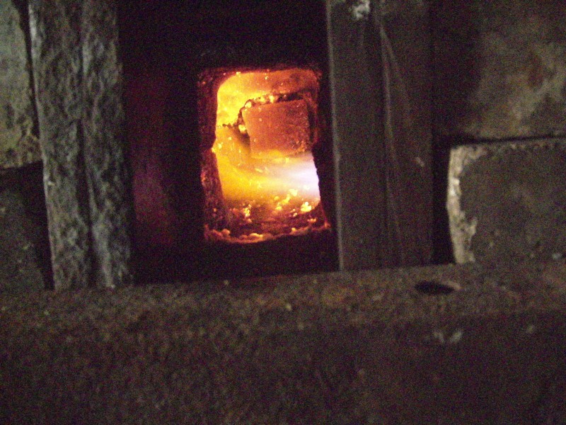

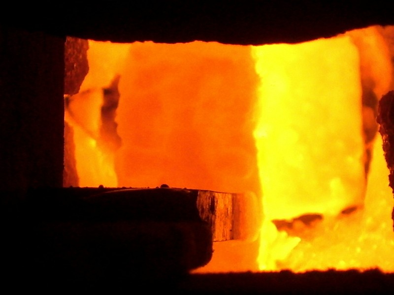

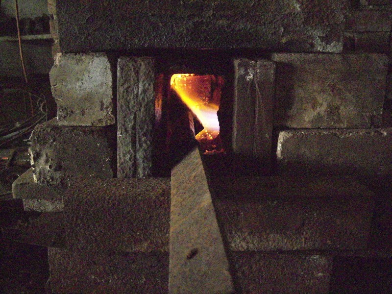

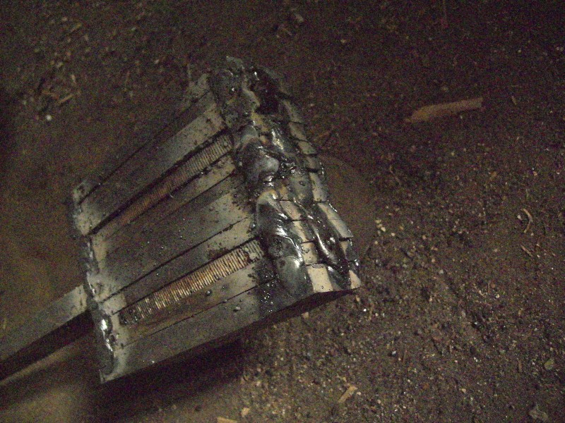

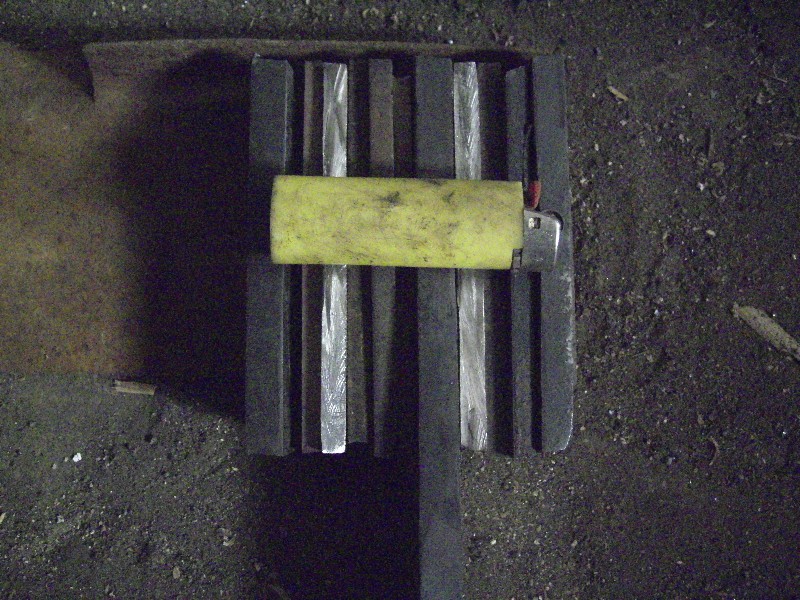

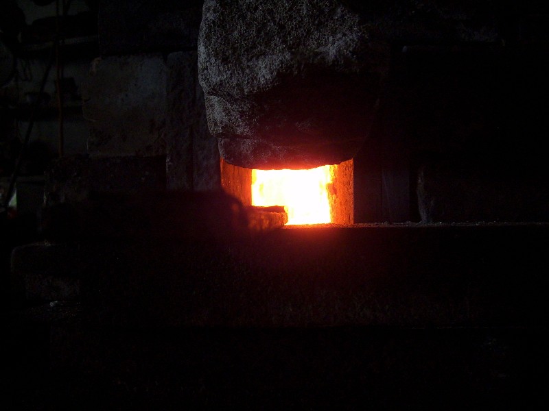

Wir haben hier den Bau von Gasessen und Brennern,aber nichts nur über deren Benutzung,deshalb möchte ich hier meine ersten Eindrücke kund tun.
Ich hatte erst Zweifel ob ich die erforderliche Temperatur zum Schweißen in der Esse erreiche,deshalb habe ich mit nur einem kleinen Paket von 2,4 Kg angefangen,für ein größeres hatte ich auch nicht genug vom 2510, was ich mit Feile und Leo1 gemischt habe.
Als die Essen Wände auf Orange Farbe war,habe ich das Paket in die Esse geschoben und mit Aufgeheizt und als es Orange war rausgenommen und Borax drauf.Als es fast Weis aussah und ich es raus holte stellte ich fest das es viel Dunkler war und ich nicht so recht wusste ob es zum Verschweißen heiß genug ist,aber ich habe es glücklicherweise Riskiert und es den 4 Kg Hammer spüren lassen.
Ich habe vorher noch nie so Kalt geschweißt und so früh und gelassen Hochkant geschmiedet.Nun ist aus den 11 Lagen ein 330 Lagen Strang.
Gruß Maik

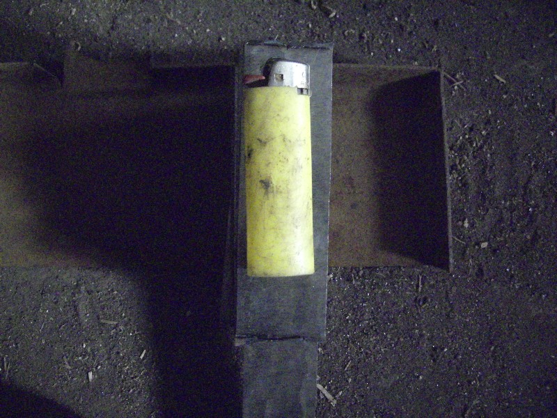

.nur eins was mich jetzt stört ist,wo sind meine ganzen rechten Handschuhe geblieben
ich will ja hoffen dass das Feuerzeug zum Feueranzünden ist, und nicht zum Rauchen....
