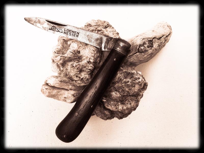

Mein Opa schärfte seine Löwen noch simpler, fein verputzte Mauerkante oder Türschwelle aus Sandstein genügten. Und: waren immer sauscharf. So sieht dessen Klinge noch heute aus.....

@ Abu: Vielen Dank für deinen sehr ausführlichen und auch etwas traurigen Beitrag. Solche habe ich gar nicht gewagt zu erwarten... Und die schönen Bilder gehen auf jedem Fall als Medien durch. :hehe: Vielen Dank auch für die Beschreibung von persöhnlichen Erfahrungen.
Und das LOEWEN Messer ist ja echt ne charakteristische Schönheit. Der jahrelange Gebrauch hat es zu nem echt sexy Messer reifen lassen ;)

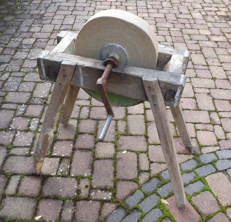

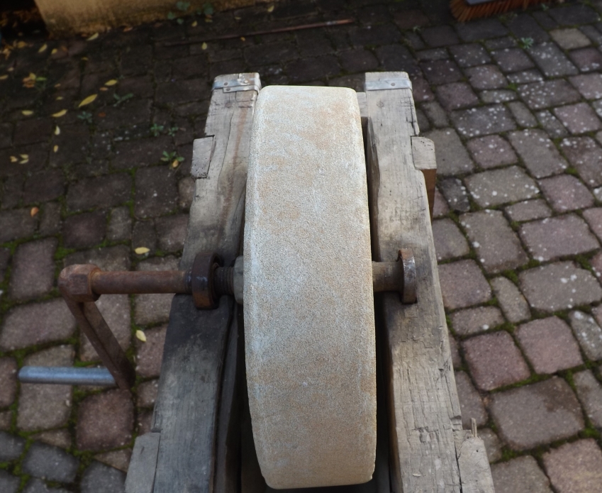

Na genau so! Mein Großvater hatte so einen Schleifstein; ich kann mich gut erinnern wie er im Sommer seine (wenigen) Werkzeuge damit geschärft hat - vor allem weil ich das Ding am Laufen halten musste!
Mein Opa ist leider schon vor über 25 Jahren verstorben, aber mein Bruder hat den Schleifstein gerettet und ihn mir zum Geburtstag geschenkt. Der Stein ruht in einem selbstgebauten Gestell, die Wasserwanne dürfte früher mal ein Stahlblechfass gewesen sein... bei Interesse stelle ich Bilder ein.

Opas Schleifstein...
gerade ist anders.....
Der Stein läuft ruhig und eiert nicht (ist ja auch doppelt kugelgelagert :))
Der Bock ist leider vom Zahn der Zeit (aka Holzwurm) etwas angenagt worden.

Auf allen größeren Höfen standen die eiernden Schleifsteine auf einem Holzbock mit hölzerner Wasserschale.
Kann ich nicht bestätigen, obwohl ich in einem Ackerbürgerstädtchen aufgewachsen bin. Kann sein, das die Dinger zu der Zeit (70er) schon weit weg geräumt waren.
Aber mein Opa hat so einen Schleifstein gehabt, weil er Metzger war. Normalerweise wäre so etwas in der Metzgerei zu finden gewesen, aber ich kenne nur die Zeit, wo er nicht mehr als Metzger gearbeitet hat. Aber Hausschlachtungen auf den Höfen hat er noch gemacht. Deshalb hatte er einen Satz Messer etc., Bolzenschußgerät, Fleischwolf, Wurstemaschine und auch den Schleifstein.
