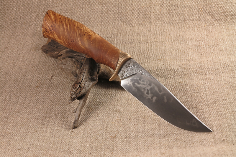

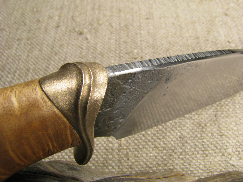

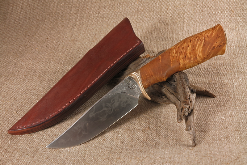

hallo zusammen,
dieses messer entstand im auftrag.
dem gemaserten hamon nach hat sich die klinge beim härten wohl eine infektion zugezogen... ;)
ich sollte meine schmiede mal wieder saubermachen-

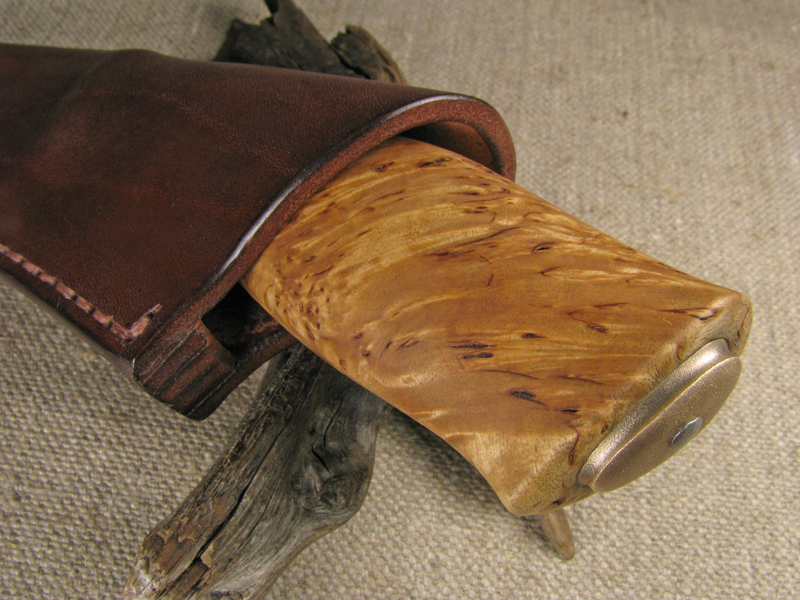

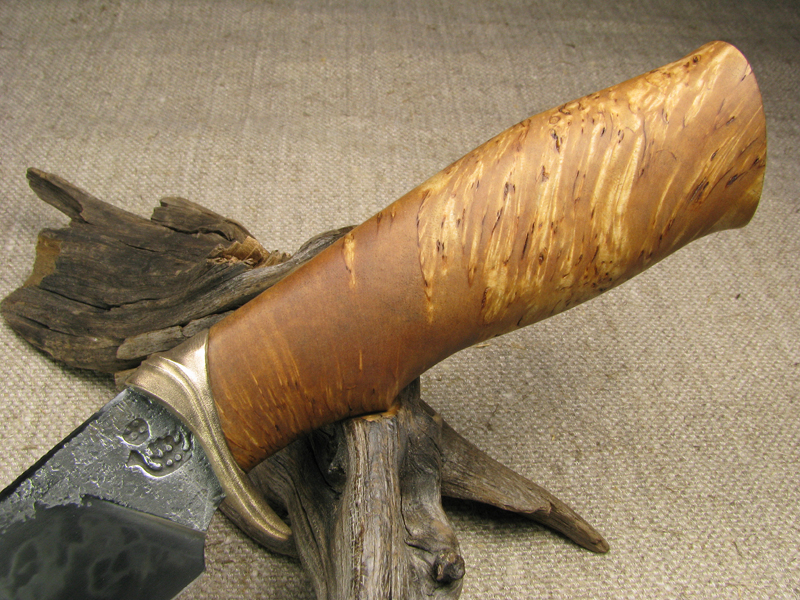

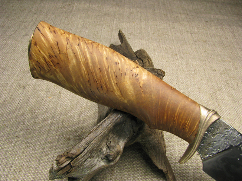

das holz habe ich schon so gemasert gekauft, hatte anscheinend ständig erkältung im hohen norden.

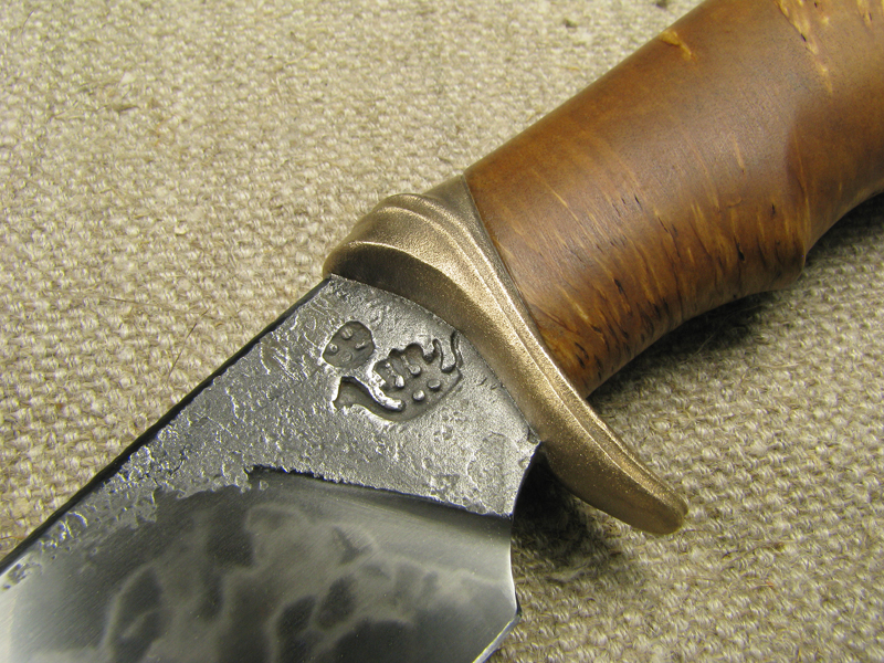

C105 geschmiedet

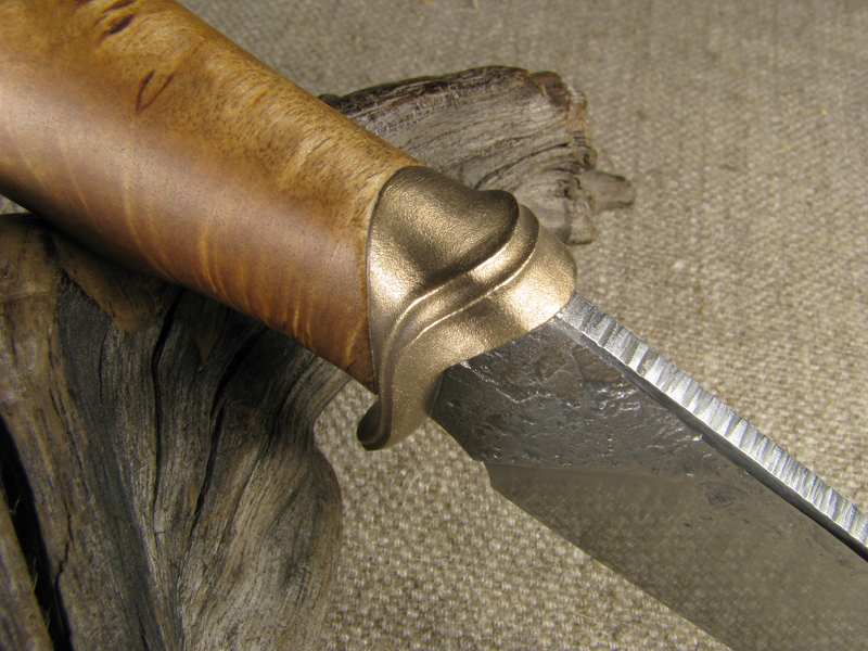

bronze-guard
karelische maserbirke crosscut
23,5cm, davon 12cm klinge
3,6-1,5mm dick

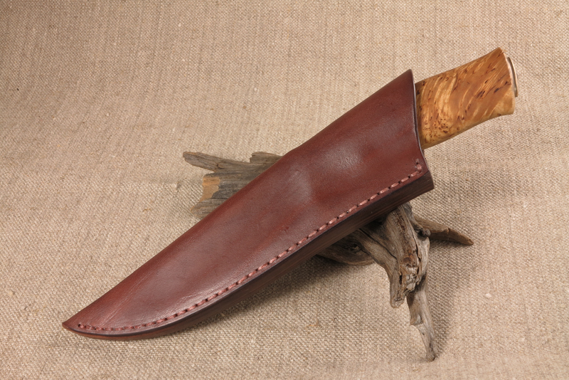

linkshandscheide
vorsicht beim anschauen!

Ja, nett... Das Holz reißt es letztenendes raus. :steirer: Quark: :super: Wurde ja auch mal wieder Zeit, dass Du was zeigst.
Hallo Gerhard -
mal wieder ein Messer von dir! Eine Wohltat fürs Auge neben dem ganzen TacticalStealthCyberWarMessern.
Die haben auch ihre Daseinsberechtigung - klar.
Aber bei so einem Messer von dir ist für mich der Formfreudefaktor zwei Potenzen höher angesiedelt,
was den Gebrauchswert deutlich steigert.

Hallo Gerhard,

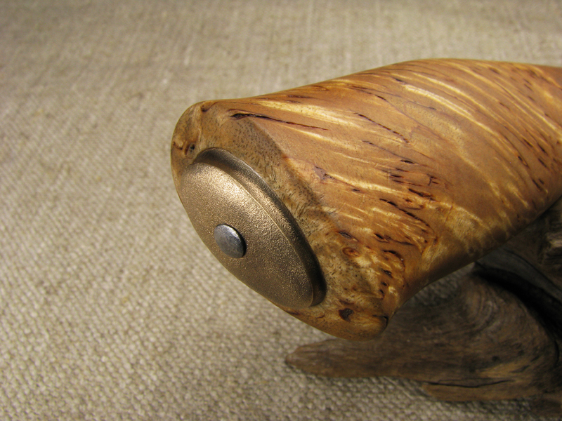

ein wunderschönes Messer, wie alle von dir. Wie hast du das Finish der Bronceteile gemacht ? Gestrahlt ?
Ruggero
vielen dank für eure posts!
@ dirk,
keine angst, das teil dürfte nicht mehr ansteckend sein,
zumindest hat sich der neue beitzer noch nicht krank gemeldet.
@ruggero,
jep, die oberfläche ist gestrahlt.
