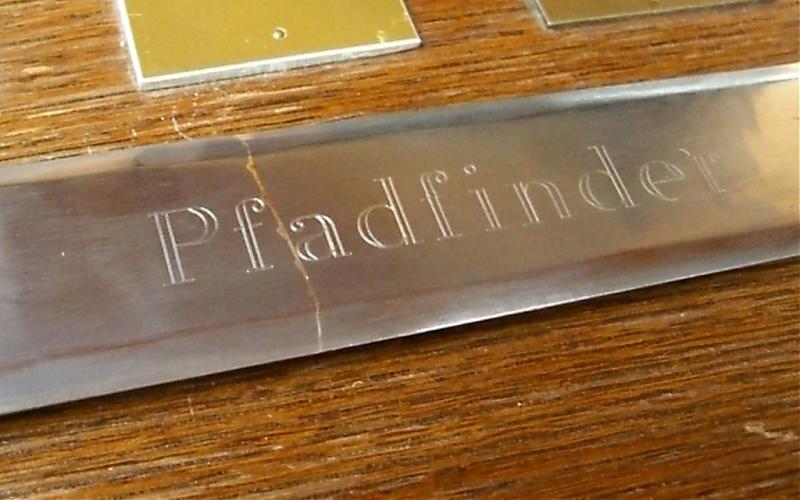

gebrochenes Schwert (Trophäe) reparieren
Evtl. kann man für die Klinge eine Art Schwertscheide aus Messing fertigen.
Diese Scheide wäre eine Art Rahmen, der nur umlaufend die Schneide bedeckt.
Die Gravuren bleiben im Rahmen sichtbar und die Fragmente sind auf lange Zeit stabilisiert.
Sieht dann fast wie eine heilige Ikone aus.;)

wenn die rückseite frei und "egal" ist:
schwalbenschwanz einfräsen und ein plättchen einsetzen. hierzu seeeehr eng arbeiten und die klinge vor dem einsetzen warm machen.

Hallo Ihr
Ich würde:
Die Bruchstelle WIG Schweißen, sauber schleifen und polieren - Fertig
Hält und erfüllt den Zweck=Wallhanger und "Wanderpokal"
Alles andere würde man arg sehen und es könnte schon vom Eigengewicht her nicht lange halten.
Verchromt sind diese Teile übrigens normalerweise nicht (so `n Ding kostet neu um die 80.- EUR). Den Stahl kenne ich nicht genau, bessere (d.h. in diesem Fall stärker verzierte:rolleyes:) Exemplare dieser Art sind meist aus AISI 420. Erstaunlicherweise sind die Klingen meist etwa Federhart vergütet. Also nach dem Schweißen wenigstens nochmal kurz "nachglühen".
Ist jetzt aber alles wirklich kein Hexenwerk.

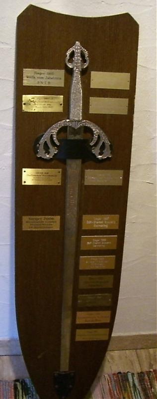

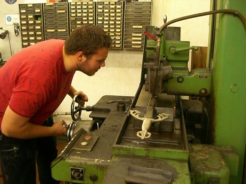

Hier mal das Resultat. Ist zwar keine Meisterleistung, aber ausreichend, für das Teil. Wir haben es jetzt gelötet. Unglaublich, wie stabil das ist- ohne Stifte, oder Sonstiges. Also wildes fuchteln hält es aus:irre:
Vielen Dank euch allen, für die Hilfe.
besnonders Moritz :super:
beste Grüße
Markus

@Markus, wo mit hast du es gelötet mit Messing? sieht aber so aus ? Habe bis jetzt in diesen thread nichts gefunden.
Liebe Grüße Santino
die Klinge habe ich gelötet und zwar Hartgelötet. Verwendet habe ich Silberlot, genaue bezeichnung müsste ich nachkucken.
Moritz
