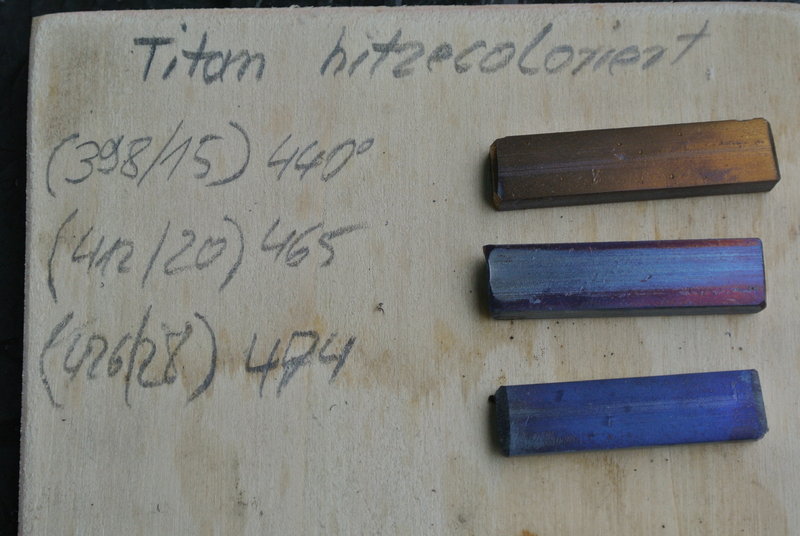

die drei gezeigten Farben sind nur ein Teil, hab so etwa 10-12 Versuche gemacht mit verschiedenen Haltzeiten etc. alles mit Hitze nach der bekannten Liste, funktioniert aber so richtig glücklich bin ich nicht.
Die von Jost gesetzten Links stimmen mich zudem auch nicht positiv da ich es wirklich nicht mag Material unnötig durch behandeln in irgendeiner weise negativ zu beeinflussen.
Es wird also auf die Anodisiservariante herauslaufen. Zum Netzteil kann ich dir im Moment noch nix sagen, denn wozu hat man Freunde, einer davon ist Elektromeister und den hab ich beauftragt mir das passende zum bringt mich nicht um Preis zu besorgen. bis 120V 5a Leistung hab ich dem einfach mal so in den Lieferauftrag geschrieben mal sehn was rauskommt.
