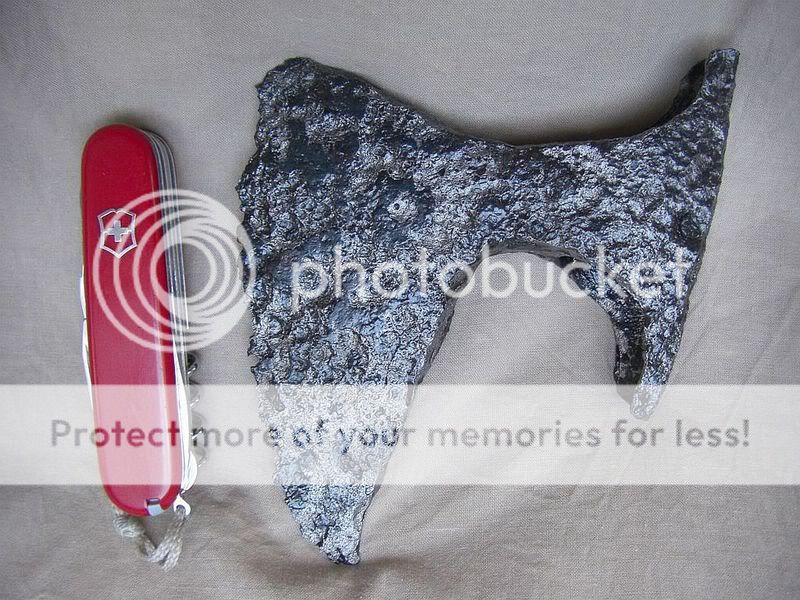

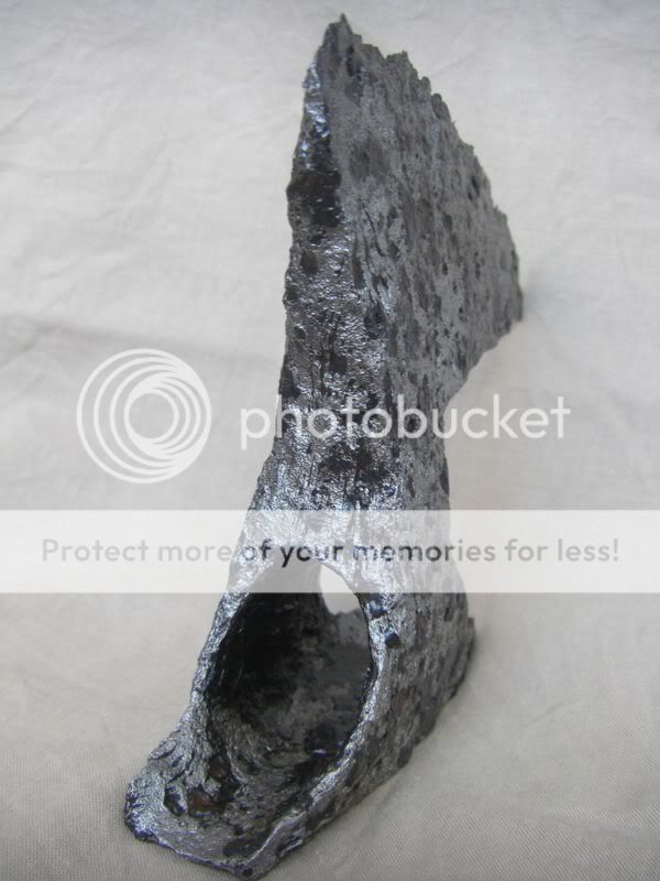

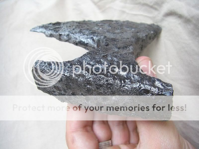

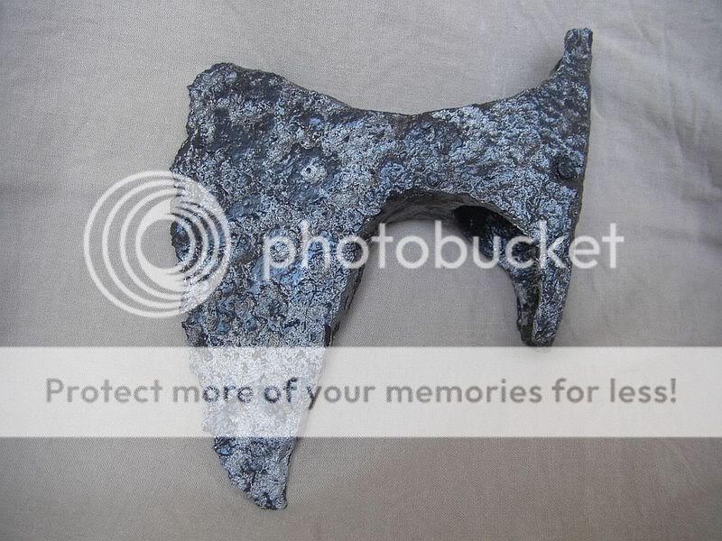

Es gibt neuigkeiten...
Heute war ich im "Institut für Ur- und Frühgeschichte" und hab den Beilkopf wieder abgeholt.
Wirkliche Neuigkeiten gibt es nicht, ich war zu kurz angebunden um viel zu fragen.
Nur soviel:
Das Beil wurde einer X-Ray Analyse unterzogen. Es zeigt einen
homogenen Aufbau, d.h. es ist aus homogen harten Material aufgebaut,
ohne angeschweißte härtere Schneide. Keine Verzierungen, keine
Besonderheiten. Es gehört daher in die Kategorie "Werkzeug".
Wir werden nun den Oberflächenrost mit Glas entfernen und danach mit
einem Rostschutz behandeln.
Was sie auch gemacht haben, siehe Bilder...
Als Größenvergleich ein Vic Huntsman 91mm

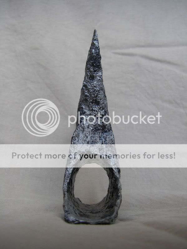

Sehr Keilförmig

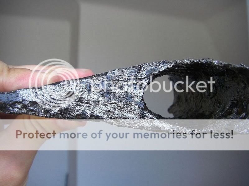

Hier sieht man schön die Struktur im Stahl. Kommt das vom Schmieden?

Glückwunsch!!!
Aus dem Beil ist ja ein wirklich toll restauriertes Objekt geworden!
Da hast du echt einen tollen Fund gemacht, hätte ja nicht gedacht, dass da soviel überbleibt!
Dann zitiere ich mal ein Zitat aus meinem Beitrag :)
Ich denke mal die habens mit Glaskugeln abgestrahlt, also eher eine etwas grobere Methode. Der Rostschutz wird irgend ein Wachs oder Harz sein. Fühkt sich an wie Kunststoff. Das Beil riecht aber trotzdem noch nach Eisen.
Ich habe gestern noch eine Mail rausgeschickt, vielleicht bekomme ich dann noch nähere Angaben zur Härte des Stahls. Und evtl. das Röntgenbild.
Na, das da soviel übrig bleibt habe ich auch nicht erwartet...
Ciao, Basti
