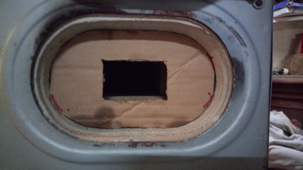

So, einkaufen war ich heute (Schamottesteine und auch Vermiculite - was sich wohl einfacher in Form bringen lässt, besser isoliert und weniger Wärme speichert; sprich: Richtung Tür den Wärmeverlust zu minimieren, scheint damit sinnvoller als mit Schamott).
Und einen Plan habe ich auch:
Hinter der Türklappe eine Platte Vermiculite mit reduzierter Öffnung ähnlich wie hier die Pappschablone:
full
Zwar sicher frickelig beim Beschicken und Entnehmen, aber mit einer guten Zange, Haltevorrichtung für die Klinge und motorischem Geschick/ Übung, könnte das gehen. Vlt. noch 'nen Tacken größer.

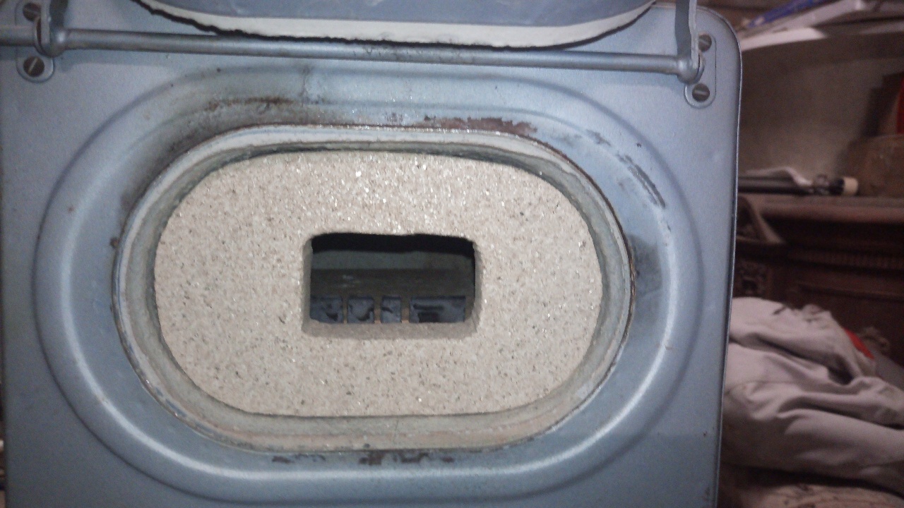

Update: Problem scheint gelöst - und zwar mit Schamottstein am Boden des Ofens (erhitzte Masse erhöht), OHNE seitlichen Schamott. Ansonsten wir auf dem Foto weiter oben.
Und aus Vermiculite die Verkleinerung der Öffnung bzw. Isolierung nach vorne Richtung Tür:
full
Auch knapp zu sehen der Zurechtgeflechte U-Stahl zur Halterung der Klingen mit mehreren Aussparungen für unterschiedliche Breiten.
Mit einer Wasserpumpenzange lässt sich das Härtegut gut quer einbringen und mit etwas Geschick dann hochkant in die Halterung einlegen.
Vermiculite lässt sich wie Butter mit der Stichsäge und einer Raspel bearbeiten. Dauerhaftigkeit muss sich zeigen.
Die Frontplatte ist nur reingestellt und nicht fest verbaut, sodass ich da noch bei Bedarf an den Brennraum und die Halterung dahinter komme.
Das Wichtigste: der Ofen wird kaum langsamer heiß ( ist ja isoliert Richtung Tür), ich habe immer noch 30cm nutzbaren Brennraum und ein entsprechendes Stück 1.2842 von 2mm Stärke und etwas über 2cm breite bekam bei Anzeige von 780°C und 6min Haltezeit bis auf die letzten 3-4cm Glashärte bei fein samtigem Bruchbild.
Also alles gut was Temperaturverteilung UND -anzeige angeht.
Ich bin 'happy'!!!
.....und werde aus den restlichen 20cm der Probehärtung ein Messerchen bauen. 2mm kriege ich auch hart noch in ein hübsches Ding verwandelt, denke ich ;)
