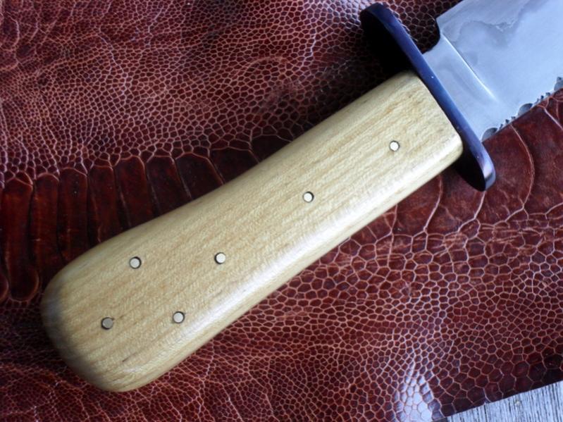

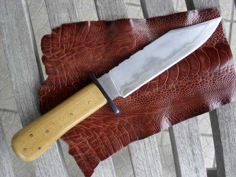

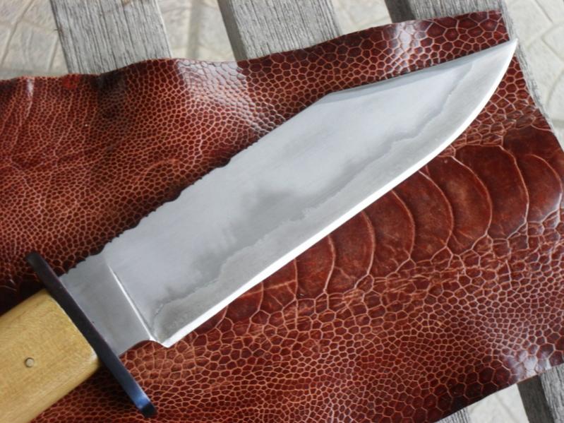

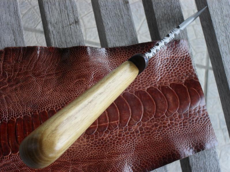

Momentan bin ich auf dem Bowie-Messer-Trip, sind einige richtig große in Arbeit. Unter anderem bin ich im Internet auf eins gestossen, das als " Gentleman Bowie, often carried by gamblers" beschrieben war. Da tauchen Filme meiner Jugend auf wie Yancy Derringer, ihr kennt das bestimmt. Ich hab versucht, es nachzubauen, so gut es nach Fotos (und meinen bescheidenen Fähigkeiten) gehen wollte. Herausgekommen ist ein Messer mit 160 mm langer Klinge aus 3-Lagen-Stahl, 34 mm breit und 5,5 mm dick, 110 mm langer Griff aus Robinie mit Messingstiften (der Originalgriff ist aus Elfenbein, hatte ich aber grad nicht zur Hand), Parierelement gebläuter Stahl.
Sollte diese Messerform autentisch sein, ist das Ding wirklich nur zur Selbstverteidigung geeignet. Der Griff ist ziemlich unbequem, macht nur Sinn, wenn man das Messer im T-Griff hält. Trotzdem, es hat was, ich möchte es die ganze Zeit befingern, meinen Prinz-Albert-Rock zurechtzupfen, den Zylinder zurechtrücken, einen Platz am Spieltisch eines Schaufelraddampfers suchen....

schönes Bowie zeigst du hier! :super: Filework find ich bei dem Messer etwas deplatziert, aber das ist Geschmacksache. Robinie als Griffmaterial find ich recht interessant. Es ist einfach zu beschaffen, und wohl recht beständig. Du kannst ja bitte bei Gelegenheit mal dazu berichten, wie es sich so macht. Den Erl hast du vollständig verschwinden lassen und eine Anzahl Pins gesetzt. Wie hast du das umgesetzt? Sorry, viele Fragen. LG rocco26
Hallo Leute,
freut mich, dass es euch gefällt.
rocco: Feilwork ist immer Geschmackssache, viele der originalen Bowie hatten sowas, wenn auch in anderem Stil. Mir war aber grad danach. Robinie hab ich schon öfter als Griffmaterial an Arbeitsmessern genommen, ist ultra-widerstandsfähig, lässt sich schön polieren (sieht original viiiieeeel besser aus als auf den Fotos, man meint, direkt ins Holz hineinschauen zu können), ja, und ist leicht zu kriegen und kostet nicht viel. Meins ist ein left-over vom Bogenbau. Die Pins hab ich dem Original nach gesetzt. Nur die oberen 2 gehen auch durch den Erl, die anderen sind reine Zier-Dinger. Im Nachhinein frag ich mich, obs ganz ohne Pins nicht besser ausgesehen hätte.
