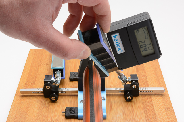

Nach meinem Verständnis tritt diese Winkelveränderung nicht ein, solange wir vom gerade Bereich der Schneide reden.

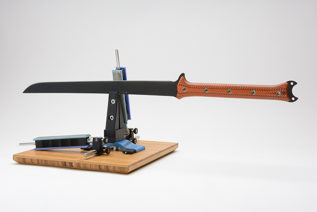

Ich hab das nicht berechnet, sondern einfach mal ausprobiert:
Testobjekt Swamp Rat Waki Rodent, Klingenlänge 17" - was größeres hab ich grad nicht:
Bevor einer fragt, ja das hält. Fest und sicher.
Aber nein, ich würde es nicht mit dem Wicked Edge schärfen. Das Rodent Waki hat eine ballige Schneide. Ballige Schneiden schärfe ich anders.
Ok, weiter:

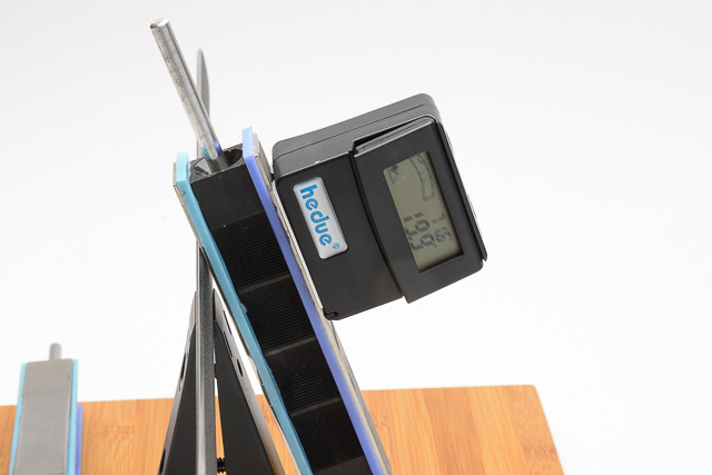

Winkel in der Mitte, direkt oberhalb der Einspannung.
Winkel 19,9°

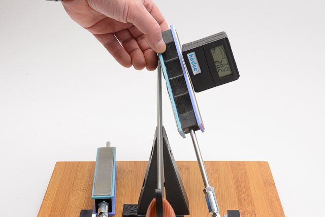

Winkel am Choil, 20,4°
Winkel am vorderen Ende der geraden Schneide: 20,2°
Max 0,5° Abweichung halte ich für vernachlässigbar. So genau kann ich mit dem Winkelmesser vermutlich gar nicht messen. Außerdem hab ich zwar versucht, die Klinge möglichst rechtwinkling zum Schärfer einzuspannen, aber aufs µ genau ist das sicher nicht.
Solange die Schneide gerade ist, sind Winkelabweichungen offensichtlich vernachlässigbar.

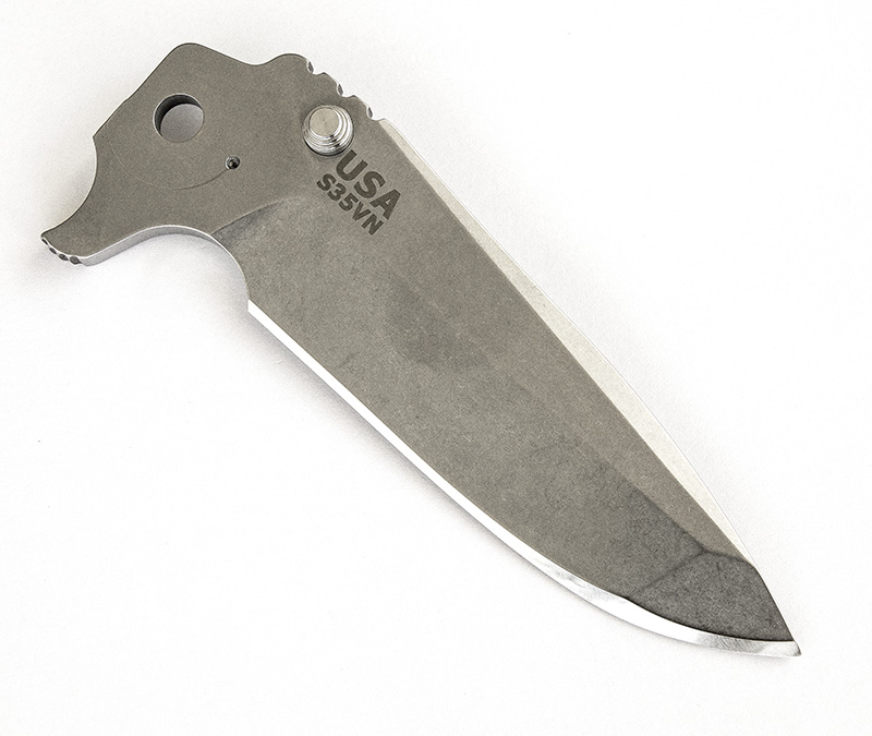

ich hänge mich hier mal mit meiner Frage dran, nachdem ich gestern den halben Abend an der Klinge von meinem 3,5" Hinderer verzweifelt bin. Laut Winkelmesser habe ich vornen an der Spitze eine Abweichung von 1° und trotzdem erscheint die Schneidfase vornen doppelt so breit. Laut Anleitung wird der Winkel an der Spitze immer größer, je weiter ich das Messer mit der Spitze Richtung Halterung verschiebe. Daher habe ich so eingespannt, dass die Klingenspitze bei "A" steht. Und trotzdem sieht das Ergebnis so aus wie auf dem Foto unten. In der Mitte der Klinge habe ich ca. 20° und vornen an der Spitze (wenn ich die Schleifsteine mit "eindrehe") ca. 19°. Kann ich das Messer noch irgendwie anders einspannen, um eine gleichmäßigere Schneidfase hinzubekommen oder liegt es an der vergleichsweise breiten Spanto Klinge, dass ich vornen keine kleinere Schneidfase erhalte?

Kannst Du bitte einmal Deine erste Messung wiederholen und dann den Winkelmesser nicht drehen, sondern so auf dem Schleifkörper des WE lassen, wie in Deinem zweiten Bild. Mir scheint dass durch das Drehen des Winkelmessers ein Messfehler entsteht. Wenn das Messer an der WE-Halterung genau in Klingenmitte eingespannt ist, müsste laut Pythagoras der größte Schleifwinkel auch in Klingenmitte sein und zur Spitze bzw. zum Ricasso hin abnehmen.
BMW_Buddy
Die Werte waren die gleichen, egal ob der Winkelmesser parallel zu den Schleifstäben oder - wie im Bild - etwas gedreht montiert habe. Gedreht kann man die Werte nur besser ablesen.

Das liegt in Deinem Fall an der fetten Spitze. Selbst wenn Du mit System Winkelkorrektur arbeitest, würde ein 20 Grad Winkel eine deutlich breitere Fase erzeugen als im geraden Klingenabschnitt, wo die Klinge hinter der Fase deutlich dünner ist.
Bedeutet praktisch, dass mit Bandschleifer vorne der Winkel deutlich größer geschliffen wird - was eigentlich bei Spanto und Tanto aus Stabi Gründen durchaus gewollt ist.
