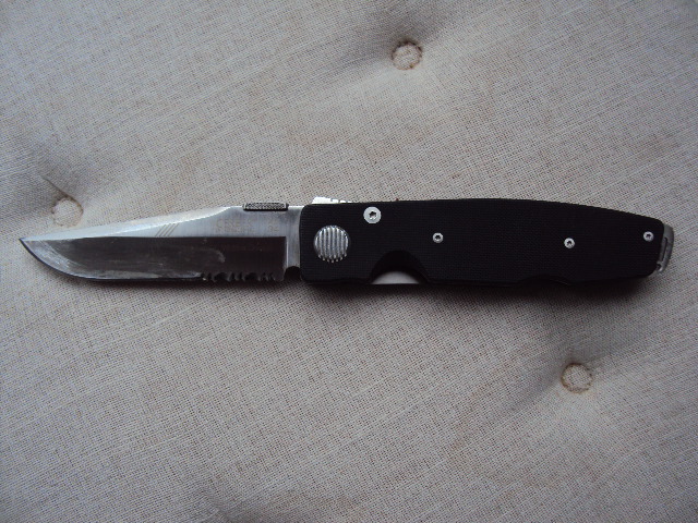

Moin,
ich habe vor wenigen Tagen ein etwas heruntergerocktes Gerber Walker gekauft, heute ist es angekommen.
Angedacht war der Kauf, um ein altagstaugliches Taschenmesser zur Hand haben und meine paar anderen neueren Messer
(einige Laguioles und ein Spyderco Superleaf) nicht im Alltag verhundzen zu müssen.
Als ich das Messer ausgepackt habe, waren meine Erwartungen trotz der eher angegriffenen Optik des Folders übertroffen,
ich kannte das Modell vorher nur von Fotos.
Ein für meinen Geschmack schönes Messer das trotz etwas klobiger Optik gut in der Hand liegt mit einer manierlich geformten Klinge
mit guter Führung und hohem Benutzenwollen-Faktor.
Nachdem es jetzt grob gereinigt vor mir liegt, ist festzustellen, daß sich die Torx Schraube auf dem Messerrücken etwas gelockert hat, und
meine vorhandenen Werkzeugsteckschlüssel (kleinste Größe T10) nicht klein genug sind, um die Schrauben des Messers öffnen/schließen zu können
ferner hat die Klinge durch die Schärfversuche des Vorbesitzers etwas gelitten und ist zudem momentan stumpf.

Ich hab das mal zu Wartung und Pflege verschoben.
Du brauchst wahrscheinlich T6 oder T8 Bits.
Ich kaufe die im Werkzeugfachhandel und benutze für etwas mehr Drehmoment meistens ein Adapterset von Leatherman, weil das immer in meiner Schreibtischschublade liegt.

Heute war das Böker Torx Tool in der Post, macht übrigens einen wirklich soliden Eindruck,
nach dem Lösen der Schrauben am Messer zog ich es allerdings vor, lediglich mit dem Bit weiterzuschrauben,
um die Kleinteile vernünftig sehen zu können, beim Festziehen empfielt sich diese Vorgehensweise ebenfalls,
lediglich das entgültige Anzugsdrehmoment habe ich mit dem doch recht balligen Griff aufgebracht.
Also Messer mit Silikonöl, Wattestäbchen und Zahnbürste grundgereinigt und alles wieder zusammengesetzt, festgezogen.
Geschärft hab ich es schon vor einigen Tagen, die Klinge ist doch arg mitgenommen, sollte aber für den Alltagsgebrauch reichen.
Manchmal hat man ja beim Kauf irgendwelcher Gegenstände so einen "Ja-kann-man-machen" Eindruck und ist zufrieden,
dann gibt es aber noch dieses "Super-das- isses" Gefühl, allerdings seltener und genau das habe ich bei diesem Messer,
was mich dazu bewegt hat, mir ein zweites Walker zu kaufen, einerseits aus Verlustängsten, um eins in Reserve zu haben
(das Modell wird ja nicht mehr neu aufgelegt) andererseits, weil es sich in ungleich besserem Zustand befindet,
als meine Alltagskeule.
Dieses Messer unterscheidet sich dazu in mehreren Kleinigkeiten von meinem Erstkauf,
1) Pflegezustand, es ist noch nie geschliffen worden und noch recht scharf
2) Zwei der Torxschrauben stehen ein klein wenig über, es sind allerdings keine scharfen Kanten fühlbar.
3) Schriftzug - dieses Messer verfügt auf der Rückseite der Klinge über eine Gravur namens "First Produktion Run"
4) Der Hosentaschenklipp sitzt bombenfest, hat seitlich im Gegensatz zum ersten Messer nicht den geringsten Vergang
5) Die Klinge sitzt im aufgeklappten Zustand fester
6) Der Klingenrücken hat einen etwas anderen Schliff, er wurde vom Messermacher etwas breiter belassen,
es entsteht dadurch beim Betrachten beider Messer der Eindruck, als wäre das noch Handarbeit?!
Punkt 5 konnte ich beim Zusammenbau des ersten Messers ausgleichen,
nachdem alle Torxschrauben, speziell die erste Große hinter der Klinge festgezogen waren,
hatte diese ebenfalls einen ordentlich festen Sitz.
Bei Punkt 4 muss ich leider passen, der Klipp wird von derselben beidseitig riffelprofilierten Schraube gehalten, die die Klinge
im Heft fixiert und diese Schraube lässt sich beidseitig nicht 1mm vor- oder zurückdrehen,
ich wüsste auch nicht, welches Werkzeug da passen könnte, (die Schrauben haben ein Profil, daß aussieht, wie ein Grillrost;))
ich habe es nur mit Lederhandschuhen probieren können.
Vielleicht hat ja hier jemand einen Werkzeugtipp oder kennt den Trick, wie sich diese Schraube vernünftig bewegen lässt
und der Klipp Festigkeit erlangt.

Hallo Alwood,
wenn die "Schraube" eine Gitterstruktur aufweist könnte es auch ein Niet sein.
Bei Nieten mit flachem aber nicht versenkten Kopf wird eine aufgerauhte Oberfläche in den Pressen verwendet, um ein Verrutschen zu verhindern. Wäre bei dem Clip denkbar.

Moin Steve,
danke für den Hinweis, so sieht es wohl aus,
deshalb konnte ich das Messer wahrscheinlich beim Reinigen auch nicht komplett auseinandernehmen,
sondern nur fächern.
Ich überlege nun, den Niet im Schraubstock unter Zuhilfenahme weicher Schutzbacken etwas zusammenzupressen,
um den Klipp fest zu bekommen, mit etwas Glück und Fingerspitzengefühl passt es dann hoffentlich.

Ahoi,
und nochmal frech drangehängt:D
Das Walker sieht wieder tageslichttauglich vorzeigbar aus und ist sehr scharf am Start.
Hat jemand eine Idee, wie man die Zusatz-Schiebesicherung wieder etwas leichtgängiger bekommt?
Reinigung und Ölen halfen nur bedingt. Die Sicherung läßt sich leicht feststellen, das Lösen ist auf den letzten mm. sehr schwergängig.
Bis denne Excalibur
Moin Excalibur,
bei meinem Walker half neben der ganzen Reinigungsaktion das vorsichtige Abblasen mit Pressluft,
um die Entsicherung wieder gängig zu bekommen, danach erst ölen.
Mit Druckluft kriegt man den Dreck aus der letzten Ritze.
Hab einen Kompressor, um meine Mountainbikes reinigen und aufpumpen zu können.:D
Gruß!
Danke für den Reinigungstipp mit der Druckluft--
Ich habe die Schwergängigkeit mit permanenten Hin- und Herbewegen des Schiebers erträglich minimieren können.
Den Tipp mit der Druckluft gebe ich an meinen Bike-Schrauber weiter, denn der sitzt ja quasi an der Quelle:D ............und ich habe es heute abgeliefert.
