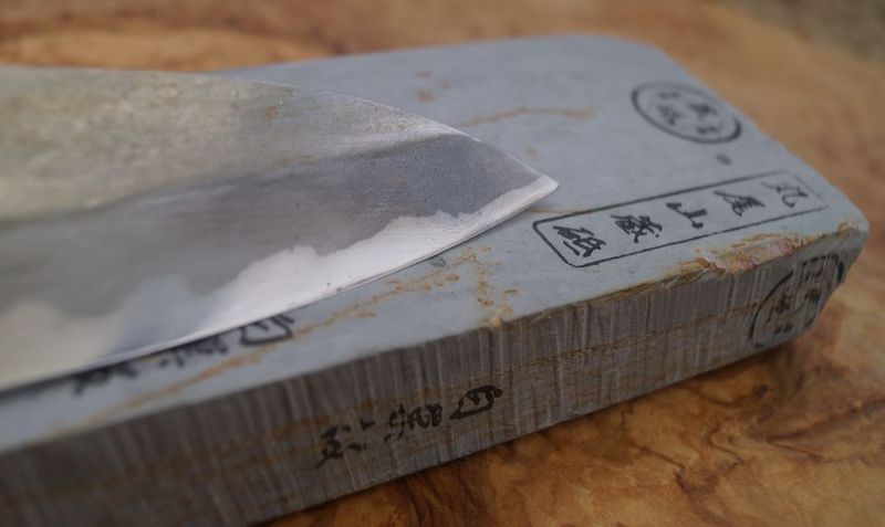

Mein Stein habe ich überhaupt ohne Anreiber benutzt.
Der Stein nach 2 C-Stahl-Klingen und einer 1.2442-Klinge (ein leichtes Umschleifen-Polieren) bleibt voll formstabil und sehr schnell.
Damit zu arbeiten macht schon Spaß.
Also um zu testen habe ich 2 C-Stahlklingen gefinisht und relativ groben Kratzer entfernt.
Der Stein arbeitet erstaunlich fein und schnell, braucht keine Anreiber.
Oberflächenfinish des Steines spielt hier offensichtlich keine so große Rolle, da auch sichtbaren Kratzer auf Steinoberfläche beim Schleifen schnell verschwinden. Nach 2 großen C-Stahlklingen muss man schon der Stein „etwas richten“.
Zum Schärfen werde ich der Stein später benutzen.

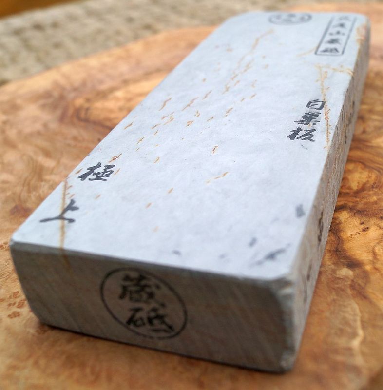

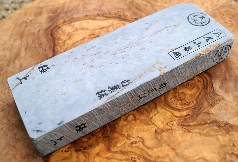

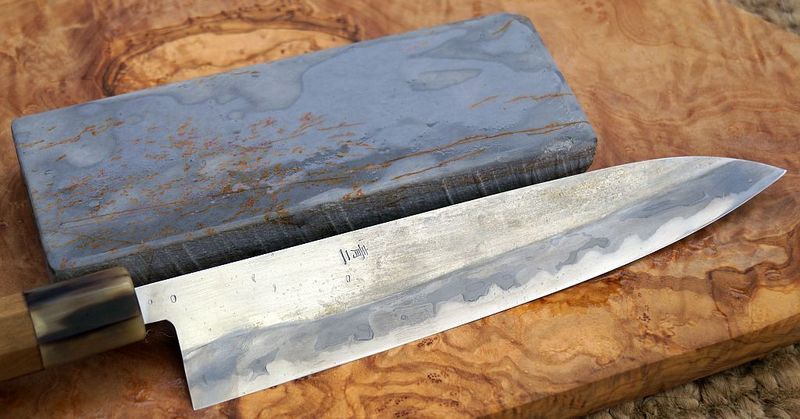

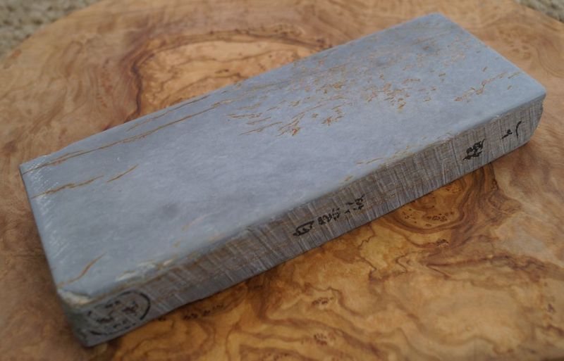

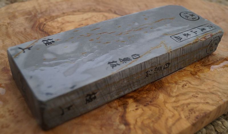

Hier ein paar Bilder meines gestern eingetroffenen Awasedo Shiro Suita Toishi vom Japanmessershop (Maße: ca. 180 x 65 x 27mm, Gewicht: 790 g). Ich habe die Rückseite abgerichtet (war schon plan, ging ganz schnell). Ich werde erstmal diese benutzen, das schont die schönen Stempel :irre:.
Hier zusammen mit meinem Kamo Kenyo, welches ich vorher kurz mit dem Stein poliert habe - super Kasumi-Finish :super::
Der Stein hat ein sehr sahniges und weiches Schleifgefühl :super: und bildet ohne Anreiben schnell Schleifschlamm. Er trägt auch sehr schnell ab, nach 1-2 hin und her wird der Schlamm schwarz :teuflisch. Also insgesamt ein weicher und schneller Naturjapaner - genau was ich gesucht habe :D:D:D.
Er soll für Küchenmesser als "stand-alone" Stein dienen und für Rasiermesser zwischen Chosera 1.000 und Japan-Finisher (Nakayama Maruka, Ohzuku, Honyama) zum Einsatz kommen.
Erster Eindruck ist wirklich klasse, ich freue mich schon auf's weitere Testen :D.
