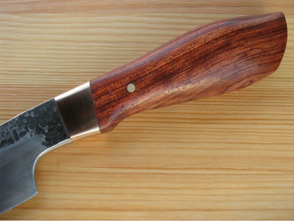

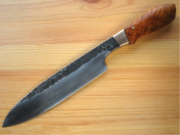

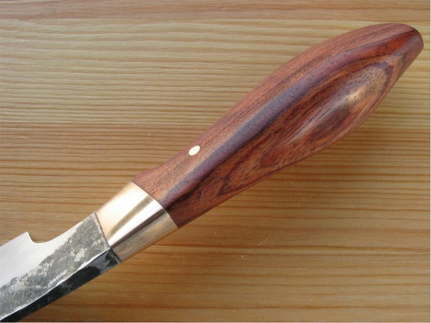

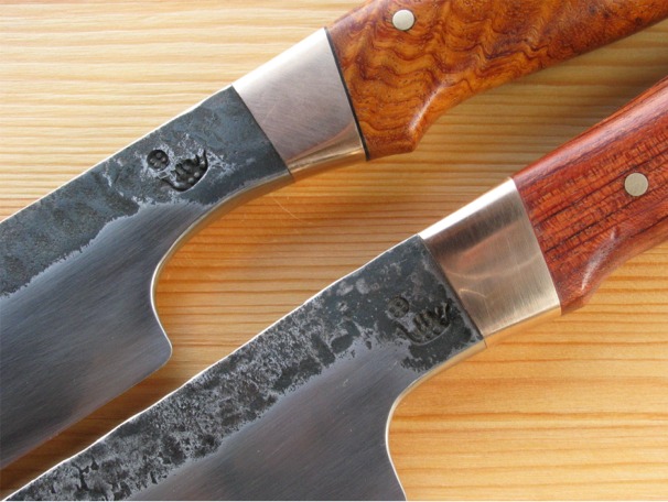

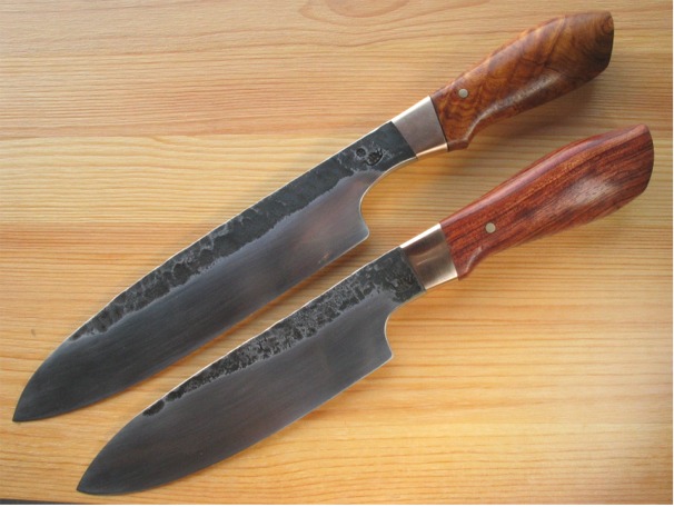

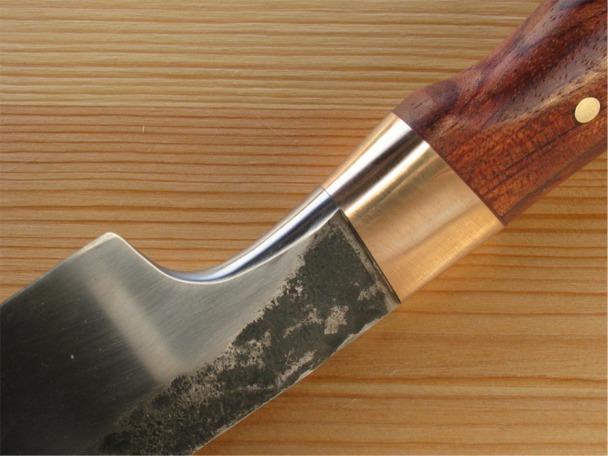

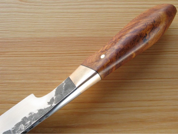

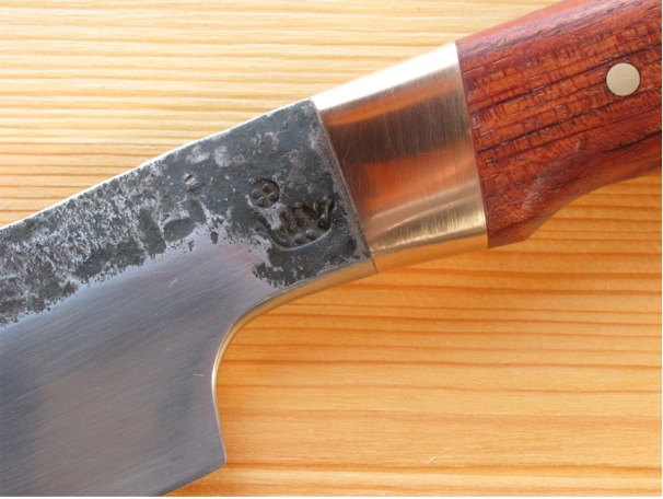

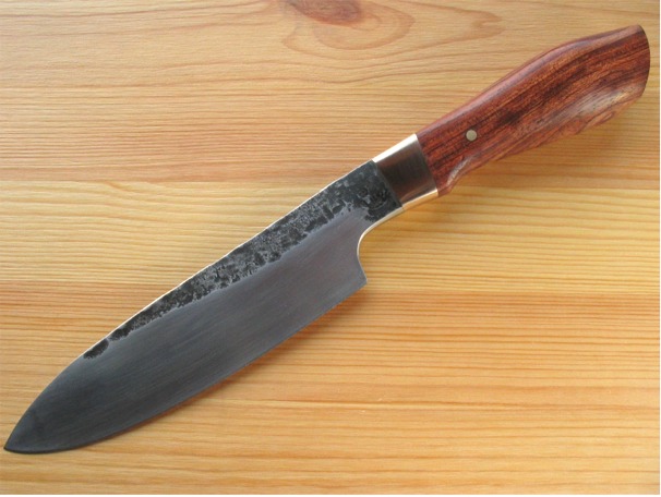

meinem nachwuchs ( mit kochbegeistertem anhang) habe ich ( zum testen :D ) zwei campknives gedengelt und bin nun gespannt, wie sie sich im - wohl hauptsächlichen- gebrauch in der küche schlagen...
das erste:
geschmiedet aus 2510, differentiell gehärtet und auf 61 HRC angelassen
bronzezwischenstück und bubinga-holz
länge insg. 30 cm, davon schneide 15 cm
dicke: von 4mm bis 1mm, klingenbreite: ab 4 cm

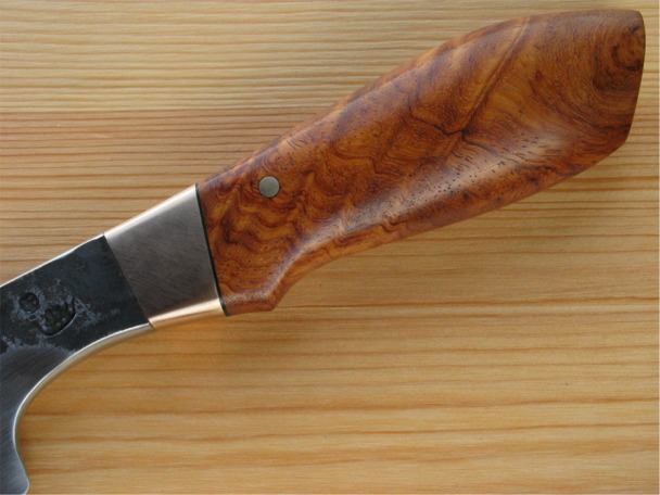

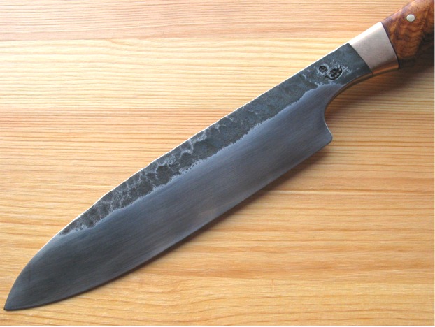

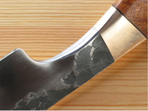

das zweite:
geschmiedet aus 2510,, differentiell gehärtet, auf 61 HRC angelassen
bronzezwischenstück und makamongholz
länge insg. 33 cm, davon schneide 19 cm
dicke von 3mm bis 1mm, klingenbreite: ab 4 cm
beide sind sehr dünn ausgeschliffen und rasieren problemlos.
anschliffwinkel: 20°
den flextest haben beide klingen bestanden.

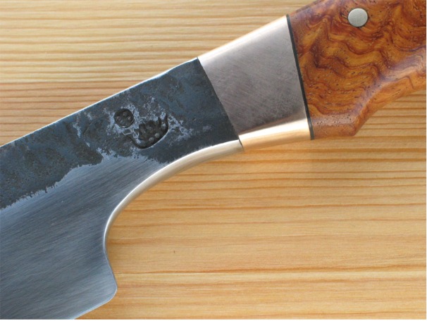

ein paar details vom bubingamesser:

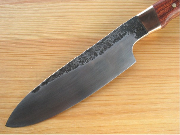

und jetzt die details vom makamongmesser...
