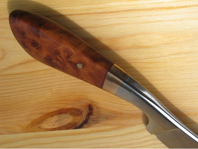

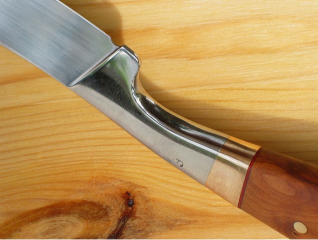

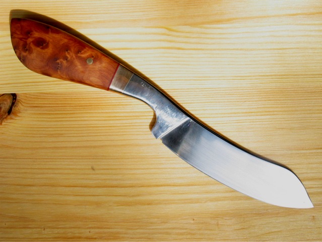

hallo zusammen,
ich hab`mal wieder was zum zeigen:
eine der 3 rohklingen (27.04.05: drei rohgeschmiedete..) ist endlich fertig- die obere aus 2842.
das thema `nessmuk`juckt mich immer wieder, diesmal ist es eine etwas modernere, strengere variation geworden. aber ich find es gar nicht so abwegig-
was haltet ihr von dem teil?
und überhaupt: soll man traditionelle, historische formen wie bowie, nessmuk o. ä. abstrahieren oder so lassen, wie sie überliefert sind?
ist wahrscheinlich jedesmal ein wagnis...
zum messer:
länge insg. 23cm, davon schneide 11cm
dicke am parierstück 5mm, am `buckel`oben 2mm
geschmiedet aus 2842, 20 x10 vierkant
differentiell gehärtet, auf 59 HRC angelassen
zwischenstück: bronze

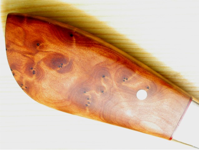

griff: thuja

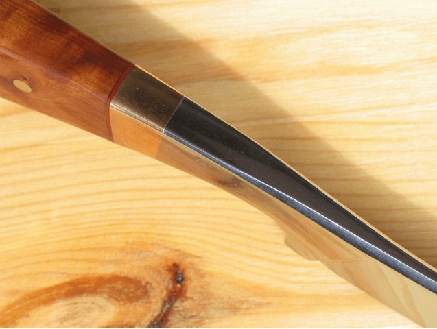

schiefgelaufen ist natürlich auch was:
-von der schmiedemarke sind nur noch jämmerliche reste übrig- ist trotzdem von mir!
-die klinge war erst geätzt wegen der härtelinie, die war da, aber der rest fleckig- also wieder runter :mad:
die glänzenden partien werd`ich noch mattieren-der `hochglanz`wurde bloß unschöner `hochkratz`-sieht man erst auf`m foto`so richtig (sch...digi!)
also, schaut`s halt mal an
mfg
gerhard

Mir gefallen Deine Messer mit dem verdickten Erlübergang (quasi Halbintegral) sehr gut. Ich bin auch gerade an Formen interessiert, die historische Formen neu interpretieren. Viel danebengehen kann da m.E. nicht, da die Geschmäcker doch sehr verschieden sind.
Ich finde Deinen Stil wirklich bemerkenswert und nach meiner Meinung solltest Du daran festhalten.
Christoph
p.s. Verkaufst Du auch Deine Schätzchen? Wenn ja wäre ich über eine Preisindikation per PM sehr dankbar
Halte bloß fest an Deinen Formen und feile weiter an Ihnen. Bei diesem gefällt mir der gefaste Klingenrücken ausgesprochen gut. Insgesamt ein sehr gelungenes Stück (trotz der kleineren Fehler).
Das Messer sieht spitze aus, vor allem diese geschwungene Art mag ich gerne. Hat diese Form einen historischen Hintergrund oder ist das mehr so eine Eigenkreation von Dir?
Jim
Jim
George Washington Sears, unter seinem Schriftstellerpseudonym bekannt als "Nessmuk", war eine historische Figur. Nach seinen Outdoormesservorschlägen wurde der Nessmukmessertypus benannt.
