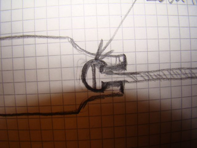

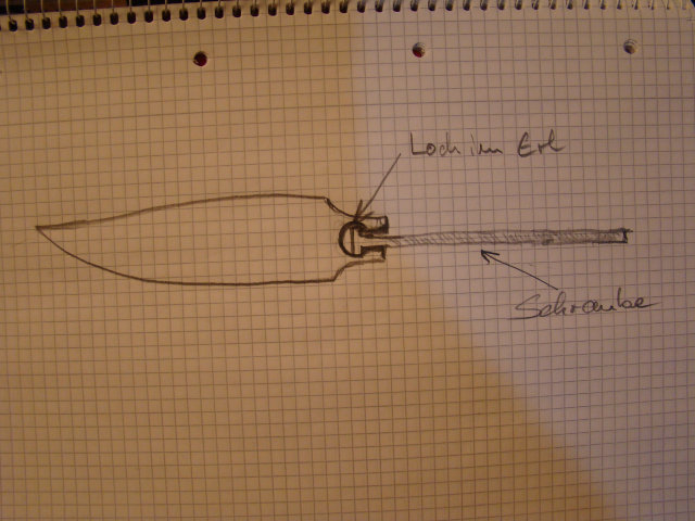

Hallo Max,
vielleicht geht es ja, wie auf den beigefügten Bildern.
Du schmiedest einen "Erlstumpf", bohrst ein Loch hinein, so groß, dass
es den Kopf einer, sagen wir M4-Schraube aufnehmen kann und machst
einen Schlitz zum Erlende hin, in den die M4-Schraube hineinpasst.
Der Griff wird durchbohrt und von hinten mit einer Mutter gekontert.
Diese Art von Erl ist nichts Neues und hat sich in der Praxis schon
bewährt.

Ich kann mich nur der Aussage von Ulrich anschließen. Schmiede den Erl aus dem gleichen Stück wie die Klinge. Schmiede Dir lieber ein neues Stück Damast als irgendeine zweifelhafte Konstruktion zu basteln. Ein verklebter Steckerl ist eine sehr solide Konstruktion, ein hinten verschraubter Erl ist kaum noch zu schlagen.
