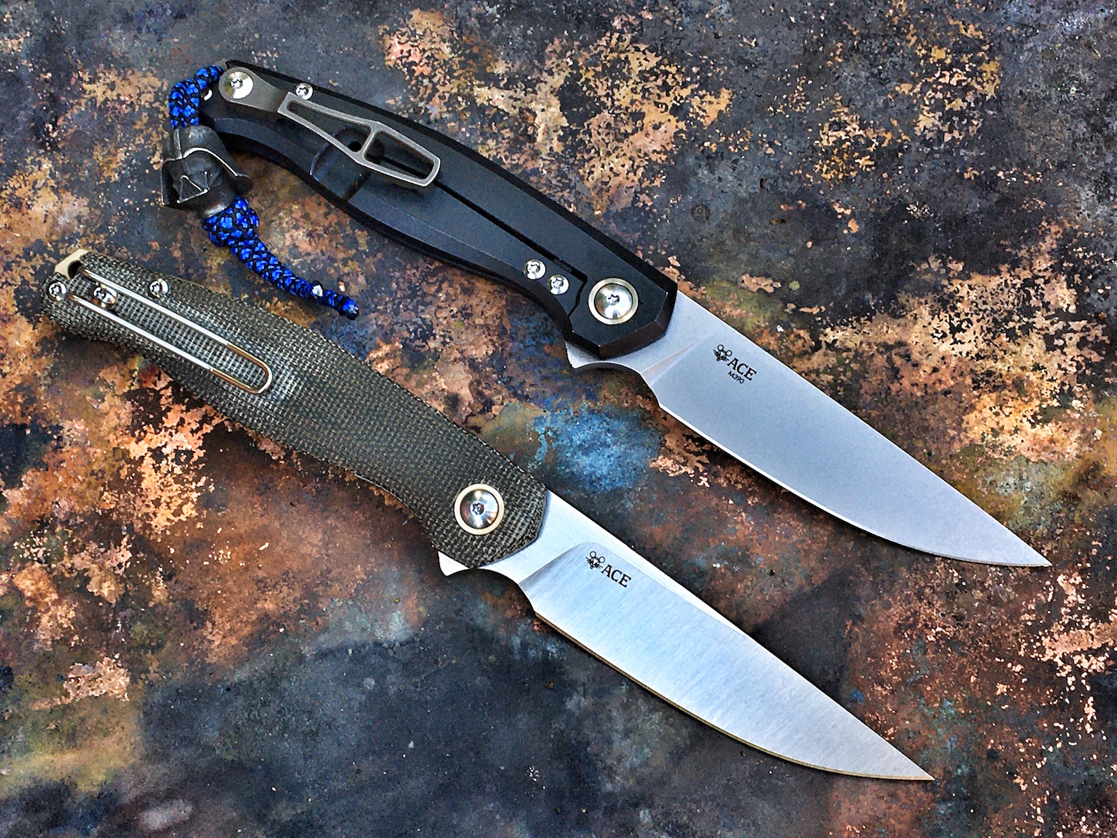

Seit Mai diesen Jahres gibt es nun auch die Linerlock-Ausführung, Sonoma V2 genannt – mit etwas Glück lief mir die Variante mit grünen Micarta-Schalen zu.
Das Grunddesign ist das gleiche bei beiden Messern, Abmessungen von Klinge und Griff sind gleich, aber durch andere Materialien und einer ander Locklösung ist die Version 2 etwas günstiger und leichter.

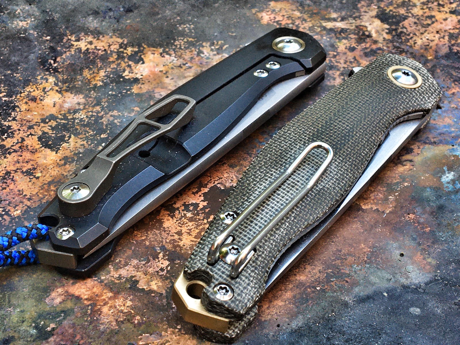

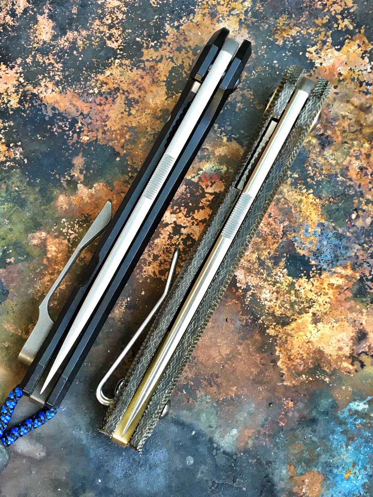

Sonoma V1
Recht simpel, aber sauber konstruiert.
Da der Clip häufiger wegen seiner mangelnden Deep-Carry-Eigenschaften kritisiert wurde, hat GM nun eine optimierte Version herausgebracht, die aber nicht auf die V2 passt.
Sonoma V2
Es gibt zwei Varianten: Schalen in grünem oder braunen Canvas Micarta. In der grünen Ausführung ist der Stahl blank und der Backspacer goldfarben anodisiert - beim braunen Modell hat die Klinge ein Satinfinish und der Backspacer ist "nature".
Das erste Produktionslos wird ausschließlich über den Giantmouse Webshop vertrieben (die grüne Version ist schon nicht mehr verfügbar), erst der 2nd run wird über die üblichen Händler verkauft werden, ca. 6 Monate später, also im November 2021 voraussichtlich.
Wem der Drahtclip nicht zusagt, kann diesen durch einen Lynch-Deep-Carry Clip ersetzen, beziehbar z. B. über die Altonaer Silberwerkstatt – die haben auch den neuen Clip für die V1.

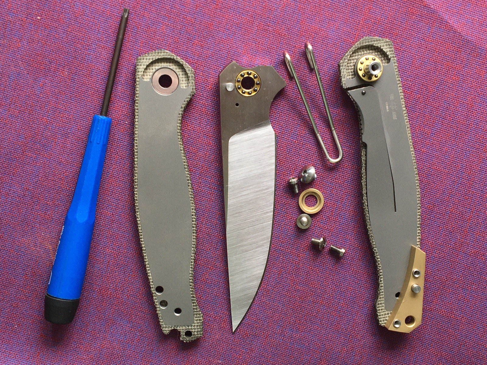

Die inneren Werte:

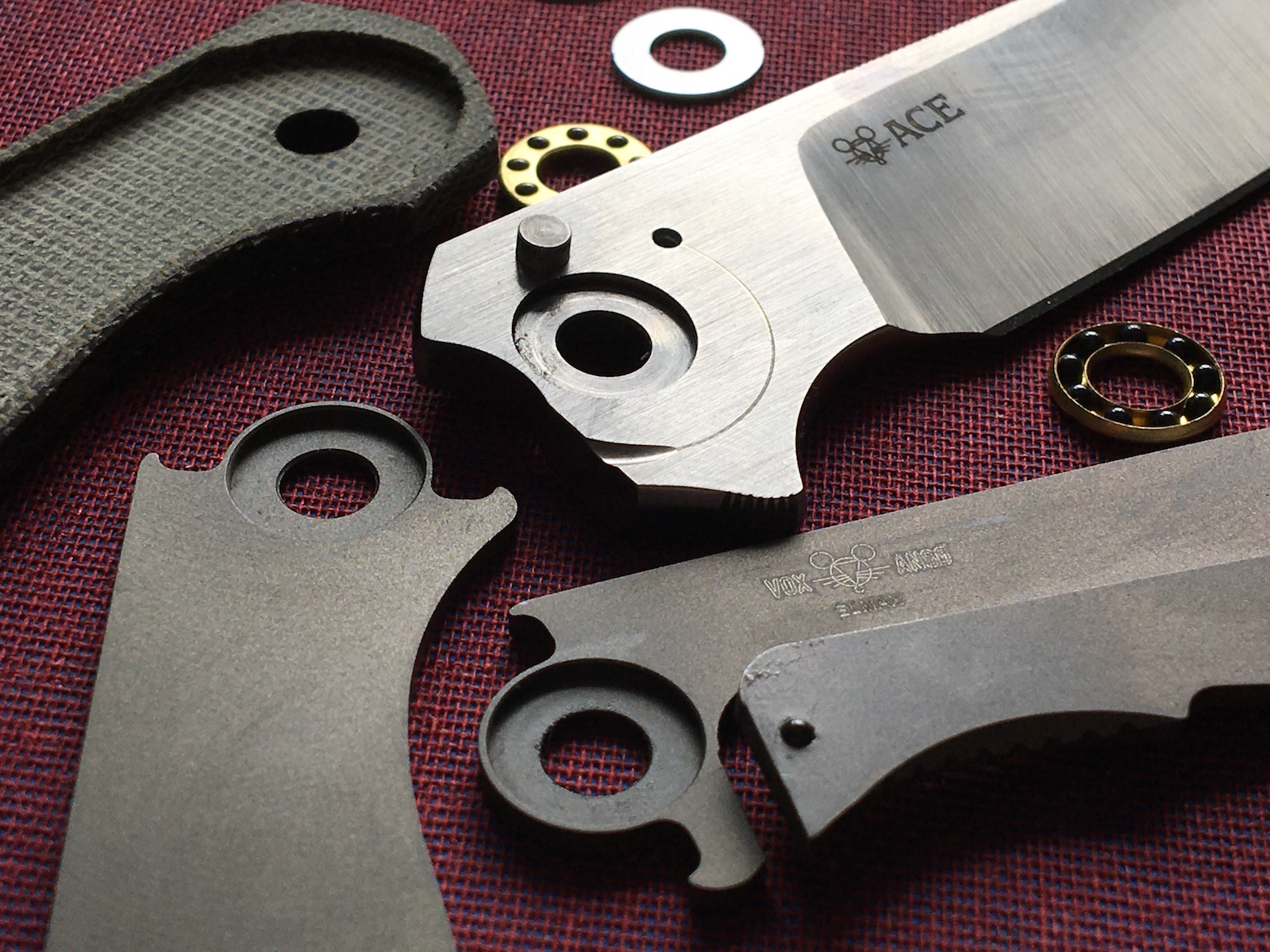

Kuhl:
- Die Liner passend "saugend" in die Schalen – beeindruckend
- Optimierte Größe der Liner: nur die beiden Endpositionen für den Stoppin sind integriert
- Auflauframpe für den Detent
- Lasergravur auf dem Liner mit den Namen der Designer und der Stahlbezeichnung
- Funktionierender Fingerchoil für den kühnen Kurzgriff
Der Sinn des Stiftes im Backspacer erschließt sich mir nicht ganz, da zur seiner Positionierung auch die beiden überstehenden Schraubhülsen ausreichen würden.

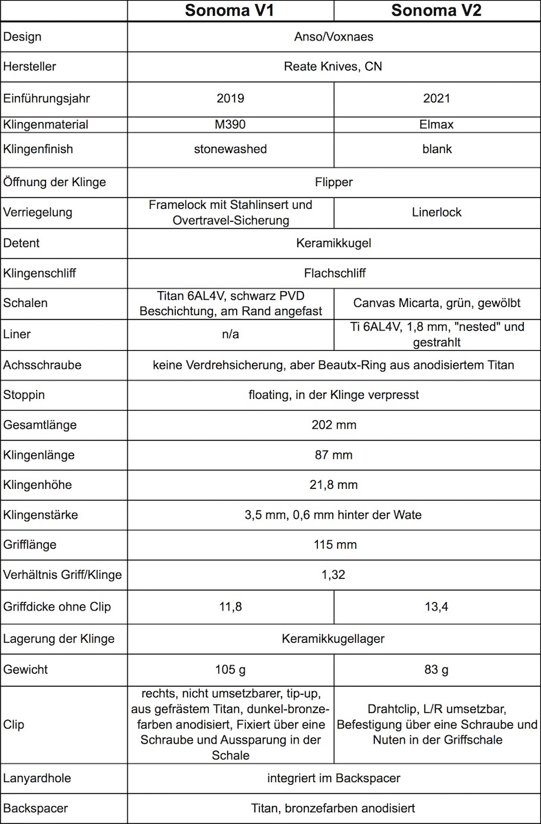

Technische Daten (gemessen):
