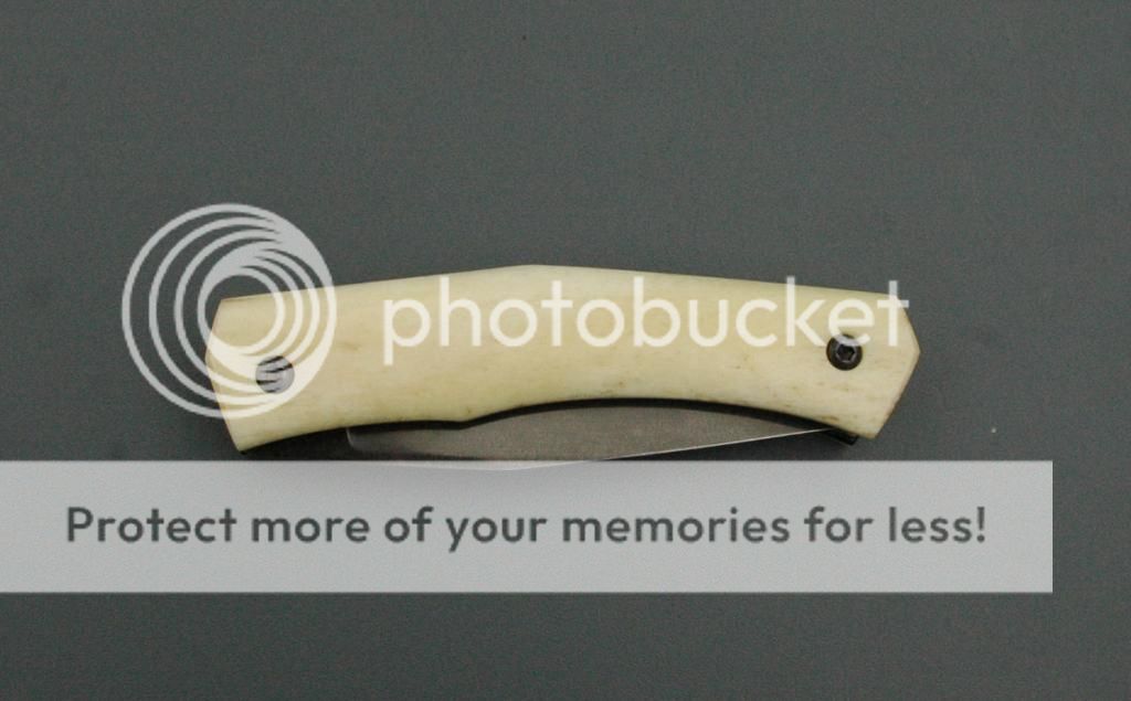

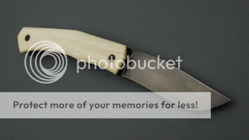

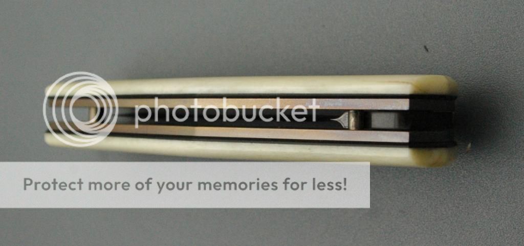

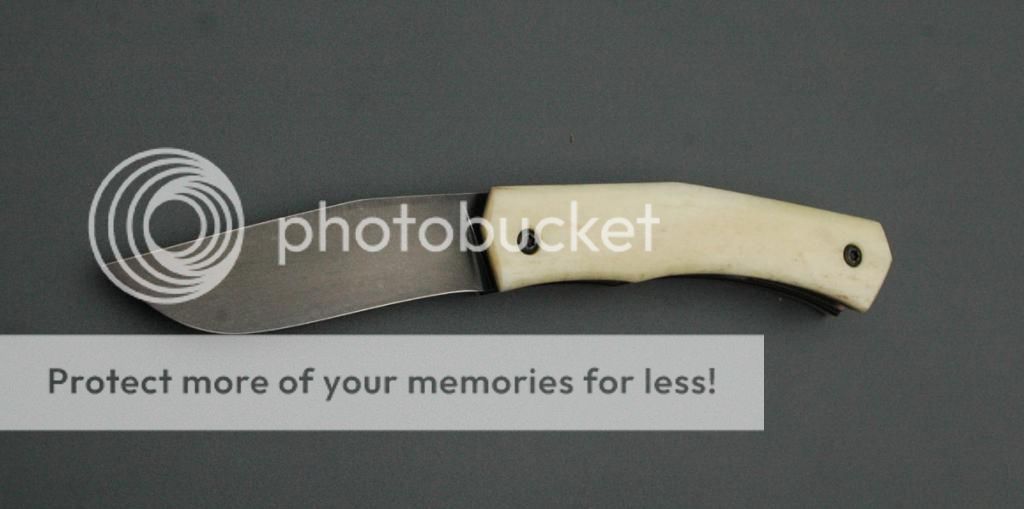

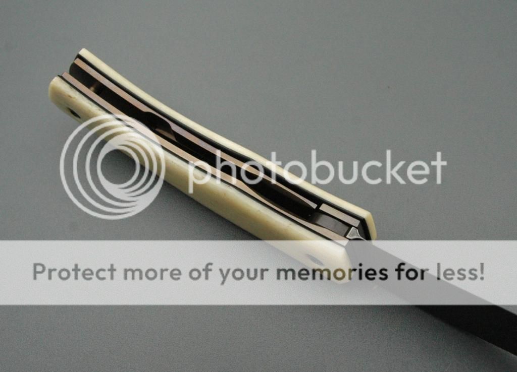

Und noch ein Klapperle, ich hoffe ich langweile Euch nicht schon mit den ganzen Faltern :rolleyes:
Klinge aus 1.2442, 85mm lang, ca. 61/62HRc
Schalen Giraffenknochen 112mm lang, mit Kohlefaser unterklebt und mit Überstand gearbeitet
Platinen aus Ti6Al4V
Hardware Edelstahl, Keramik-Detent
Wunderschöne Stücke die du da die letzten Tage präsentierst.
Dieser gefällt mir auf Grund der Kontraste besonders gut...und weil kein unnötiger Schnickschnack dran ist. :super:
Hallo Mathias,
auch mir gefällt der Folder - irgendwie " klassisch " nix aufregendes
aber gelungen.
Sven-Olaf
Schlicht und ergreifend ...Dein Bester! Super Material- und Farbenmix, vor allem der Kontrast Klinge zu Griff und die passende Titanfarbe. Stimmige Linien, die Knicke an den richtigen Stellen und eine brauch- und tragbare Grösse - Danke für´s Zeigen - 2013 habe ich wenig in dieser Klasse gesehen!:super:

Viele liebe Grüsse aus dem sonnigen Fuerteventura und noch einmal danke für den edlen Folder.
Du hast ihn sauber verarbeitet, besonders gefallen mir die abgerundeten Kanten der Griffschalen und die tolle Klingenform. Es ist nun mein zweiter Folder von Dir neben drei Fixed, alle bereichern meine Sammlung.
