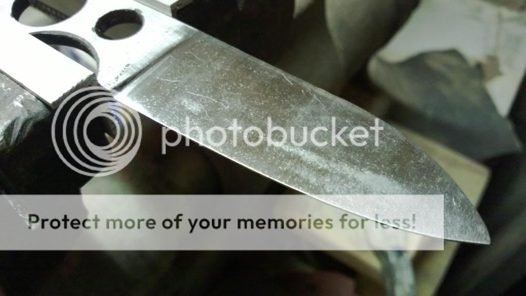

Da das „Stonewashed-Finish“ ja aktuell in aller Munde ist und es mir ebenfalls ganz gut gefällt, dachte ich, dass ich das ja auch mal ausprobieren könnte. Also habe ich mich nach Gleitschleifern/ Tumblern/ „Trowalisierern“ etc. umgeguckt. Dies hat leider zu dem ernüchternden Ergebnis geführt, dass diese Dinger doch ziemlich teuer sind.

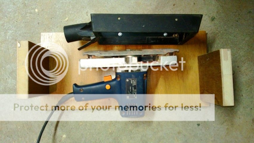

Heute konnte ich ihn dann im Empfang nehmen und war auch gleich etwas fleißig. Ich habe ein Gehäuse gebaut, um den Schleifer "falsch" herum zu halten, also mit der Schleifplatte nach oben.
Dazu habe ich zwei Bretter genommen (das Zeug lag rum, war mal ein Schrank..) und zwischen diesen die Absaugung des Schleifes angeschaubt. Außerdem habe ich zwei Querbretter zusätzlich verbaut, die auf jeder seite mit jeweis 2 Schrauben befestigt sind.
Das wars auch eigentlich schon. Den Schwingschleifer kann man von unten in die Absaughalterung einrasten, somit ist er jederzeit entnehmbar und man kann ihn gegebenfalls warten.
Da das so entstandene Gehäuse doch auch leichte konstruktionsbedingte Schwingungen abbekommt habe ich Saugnapf-Gummi-Füßchen an alle Ecken geschraubt als Standfüße. Zudem habe ich unter die Muttern, die die Absaugung halten Federringe verbaut. Hoffe das hilft

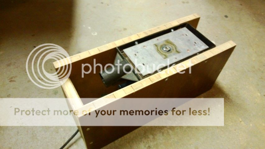

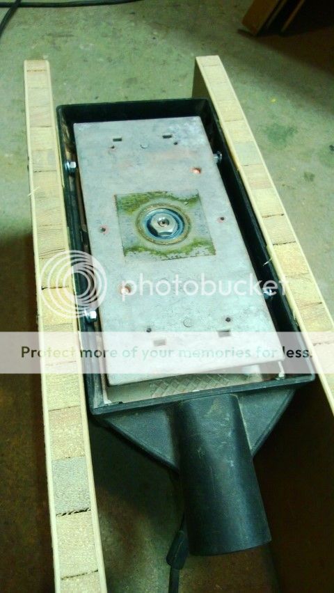

Oben an den Kanten habe ich die Absaughaube verschraubt, war zum Glück genug Platz zum Schwingteller. (Nicht wundern, die Schrauben waren auf dem Bild noch nicht angezogen!)

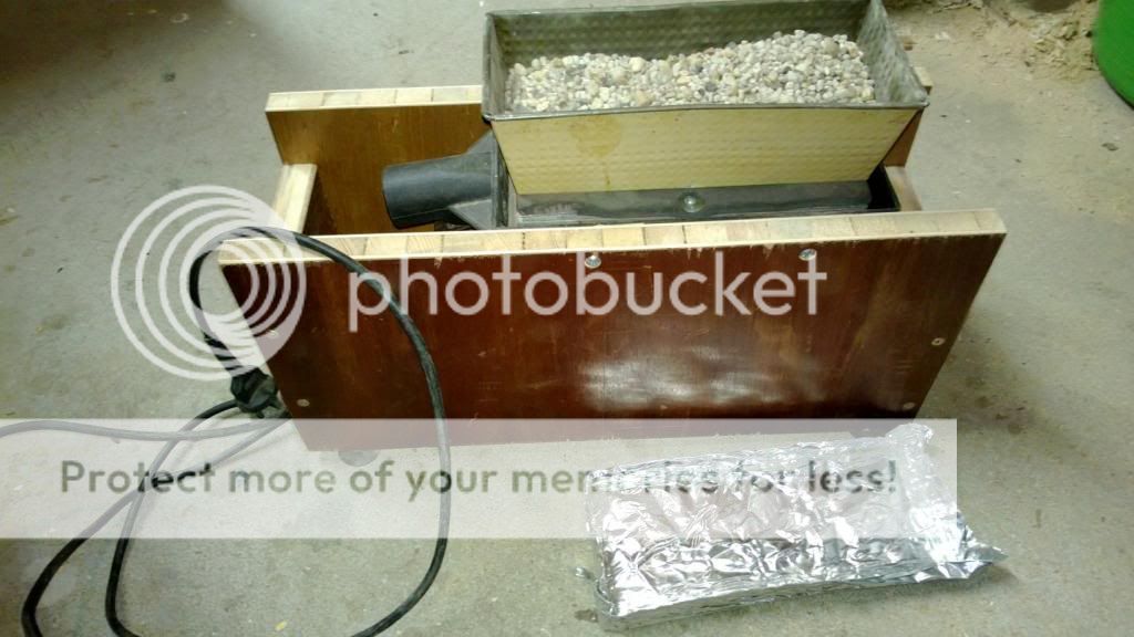

Und zuletzt das gesamte Teil im bisherigen Stadium:
...und wer sich denkt: "Wie kommt man nu an den Schalter?!" der hat ein kleines Problem erkannt. Es geht, aber die Hände dürfen nur nicht zu groß sein. Aber ich wollte die Seitenbretter auch nicht schwächen... naja, da lass ich mir noch was einfallen
So, da wars erstmal bis hierher. Ich hoffe das interessiert hier ein paar Leute. Mal sehen, wann ich das Teil fertig habe und erste Tests machen kann.. Zwei potentielle fertig gehärtete und noch verzunderte Klingen warten schon auf eine Behandlung;D

Mit dem Wasserpegel muss man etwas experimentieren - mehr Wasser dämpft die Action.
