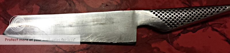

ich habe ein Global Messer geschenkt bekommen, welches in einem sehr schlechten Zustand ist. Klinge ist verschliffen, Klingelspiegel total zerkratzt und auch der Griff hat gelitten.
Ich weiss das Global Messer jetzt sicher nicht zu den Besten gehören, aber billig sind sich auch nicht gerade und deshalb die Frage, lohnt es sich das Messer aufzubereiten? Wenn ja, wo kann ich es aufbereiten lassen? Kennt vielleicht sogar jemand einen guten Service in und um München?

das Messer sieht arg geschunden aus.
Aber, wenn ich sehe das du in einem anderen Thread nach dem Schleifservice von DICTUM fragst, kommt mir die Idee, warum du dir nicht selbst ein paar Schleifsteine kaufst und das
Global zum Trainieren verwendest. Viel kaputt machen kannst du da nicht. Und bis du mal die ganzen Kratzer und Riefen draussen hast, bist du geübt genug alle anderen Messer
zu schleifen :)
Da ich selbst ein verhunztes ( Spitze abgebrochen ) Global zum üben gekauft hatte, kann ich dir sagen: funktioniert prima.
Der Stolz den man dann hat wenn man so etwas geschafft hat, wertet das Messer dann noch zusätzlich auf.
Andererseits kann dir sicher jeder Messermachen das Messer wieder "herrichten".

Ich würde es an Deiner Stelle auch selbst aufarbeiten. So verhunzt sieht es ja gar nicht aus. Klar in der Schneide Ausbrüche, aber wenn Du 1 bis 2 mm durch Schärfen abgenommen hast, dann ist die Schneide wieder in Ordnung. Die Kratzer auf dem Klingenspiegel würden mich nicht stören, es ist ja eh ein Gebrauchsmesser. Wenn doch, dann einfach mit Nassschleifpapier in mehreren Stufen rausarbeiten und dann an der Schwabbelscheibe polieren (wenn Du die Kratzer weg haben willst, würde ich erst die Kratzer weg machen und dann an die Schneide gehen, damit Du die Schneide nicht beim Polieren verhunzt).
Aufarbeiten lassen würde ich nicht, wenn da auch Poliert wird, könnten die Aufarbeitungskosten schnell den Messerwert übersteigen. Es sei denn Du kennst einen guten Heimwerker, der das mehr aus Begeisterung macht als für Geld. Aber den findet man meist nur in der eigenen Werkstatt ;-).

Bist Du da auch ganz sicher? Nein, ich erkenne auf dem Bild nichts konkretes, aber von den Dingern gibts vermutlich mehr Kopien im Umlauf, als echte Global Messer. Und sich erst Mühe machen und hinterher feststellen, die Mühe war für Blechspielzeug, ist auch nicht fesch.
Ansonsten, was willst da groß aufbereiten. Putzen, schärfen, benutzen, fertig.

Also ich würde das Messer auf jeden Fall etwas aufarbeiten, sprich eine neue Schneidfase anbringen. Benutz es einfach, wenns nicht taugt, kannst Du es zum Üben (Schleifen) verwenden ;)
