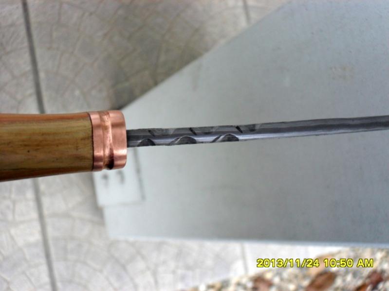

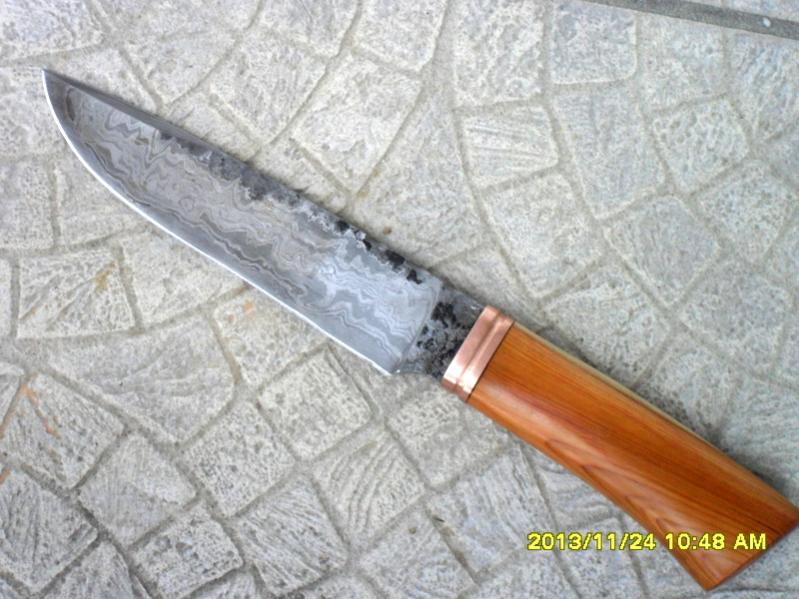

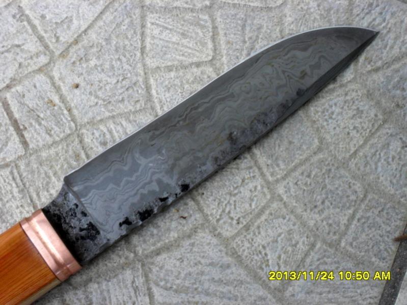

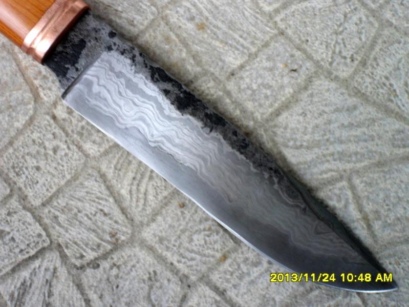

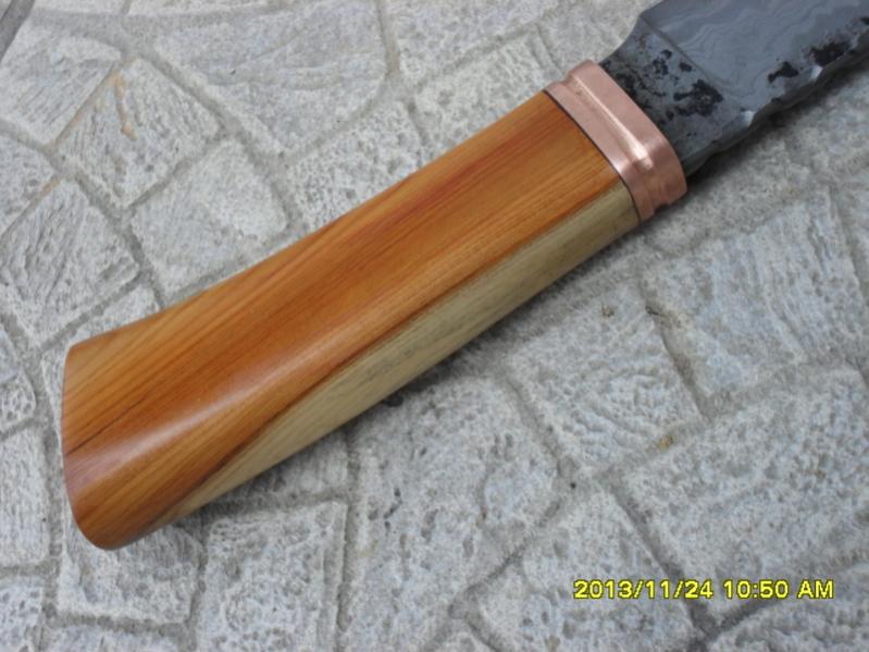

vor einiger Zeit wurde ich zu einer Drückjagd auf Wildschweine eingeladen, Anlass genug, sich ein neues Messer zu gönnen. Herausgekommen ist das: Klinge 170 mm lang, 35mm breit, 5mm dick, Schneidlage aus C105 zwischen Damast aus Reineisen (wehrt das Böse ab) und C75, Griff aus Eibe (steht für langes Leben) und Kupfer (zieht Glück an, kann man auf der Jagd immer brauchen).
Klinge hab ich schmiederauh belassen, sieht rustikaler aus, durch die Beanspruchung ist das Muster des Damasts ein bisschen verwaschen, werds noch tiefer ätzen. Wie immer hör ich gerne, was ihr dazu meint.

Gefällt mir sehr gut - schöne gezeichnetes Holz (leider sieht man die andere Seite des Griffes nicht), die Kombination mit dem Kupfer, die Gesamtform. :super:
Nur die Damastlage ... - da geht bestimmt noch was, wie du ja selbst schon geschrieben hast.

Schönes Teil hast du da gemacht. Gefällt mir echt gut, obwohl ich eher der Micarta, G10 Typ bin. Die Beschreibung deiner Materialwahl gefãllt mir auch:D
Lediglich die Klingenlänge wäre mir zum Aufbrechen ein Wenig too much. Dann wohl eher zum Abfangen, da würde ich persönlich aber ein großzügiges Parierelement bevorzugen. Just my two cents!
