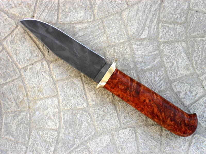

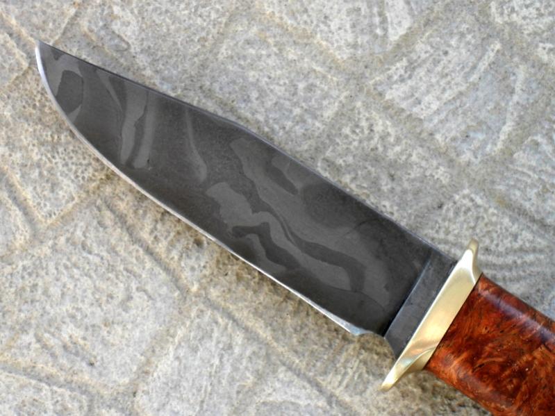

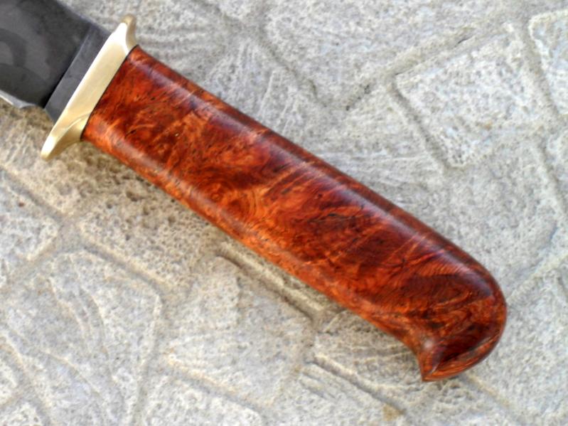

vor einiger Zeit hab ich beim Ausleeren meiner Schrottkiste 4 Klingenrohlinge vorm Schrottcontainer gerettet. Die Dinger hatten alle Schweißfehler oder waren irgendwie verschliffen, kurz, Ausschuß. Und weil ich einfach nix wegwerfen kann, kriegten sie eine 2. Chance. Ich hab die 4 zu einem 4-Kant zusammengeschweißt, den 4-Kant tordiert und ausgeschmiedet. Leider ist das Muster nicht so geworden, wie ich mir Torsionsdamast vorstelle, aber, "again what learned", wie Lodder Matthäus sagt. Herausgekommen ist ein Messer mit Bowie-Klinge, 110 mm lang, 4 mm dick, Griff ist Amboina. Nachdem ich sah, dass es wohl kein weltbewegendes Klingenmuster geben würde (Kunststück, alles relativ ähnliche Kohlenstoffstähle), hab ich nicht lang/tief geätzt.
Was sagt ihr?
Schönes Restwochenende

Hallo Manni
Genau so muss das sein.... nur kein Material aufgeben, aus dem noch was werden kann. Und was daraus geworden ist!!!
Klasse Messer dem man seine 4 Klingen nicht ansieht (Wortspiel!) Ist gut gelungen und kann man in der Form als klassisch bezeichnen.
Schöne Lederscheide dazu und dann kann es raus in Wald und Feld..... Mit den Maßen natürlich auch überall sonst hin!!!
Viele Grüße, Ulli

Darf ich meckern??? Das Parierelement versaut das ganze ansonsten echt tolle Messer, Recycling find ich eh gut gerade bei diesem Material, aber ich mag diese art des Parier nur an einem Dolch sehn sonst nicht!
Nich böse sein bitte sonst isses echt Klasse und stimmig! Und ich bin ganz bestimmt nicht das maß aller Dinge, also nur mein persönlicher Geschmack!!!!!!!
Tschau Torsten

Mir gefällt das Damastmuster sehr gut ! Mir kamen sofort die widmanstättischen Figuren von Meteoriten in den Sinn als ich das Messer gesehen habe.

Sauber gemacht, Manni. Schönes Messer. :super:
Mir gefällt das Parierelement sehr gut. Hat eine sehr schöne Form.
Ob es jetzt zu diesem Messertyp passt oder nicht...zwar eher nicht...aber ich werde mir auch so eins basteln. :D

Also mir gefällt der grobe Damast sehr gut. Und Klingen- und Griffform sehen einfach richtig aus.
Prima!
Das Parierelement wäre in Eisengrau noch besser, finde ich.
