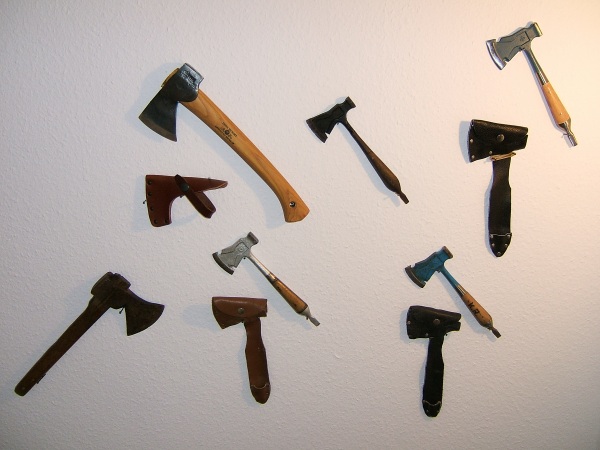

Die Angelegenheit wurde jetzt durch eine Gutschrift von Globetrotter beendet. Kann ich gut als kleine Anzahlung für 2 kleine Spinnen gebrauchen;)
Also, ein Gränsfors hängt ja noch bei mir an der Wand:cool: . Soll ich´s benutzen:rolleyes:?
Gruß Frank

Servus Frank,
Klar benützen.
Bei genauer Durchsicht kommt mir die Erkenntnis da etwas falsch verstanden zu haben. Der Schaden ist wohl beim ganz normalen Entasten des gefällten Baumes enstanden. Richtig?
Umso schlimmer.
Gruß Michael
