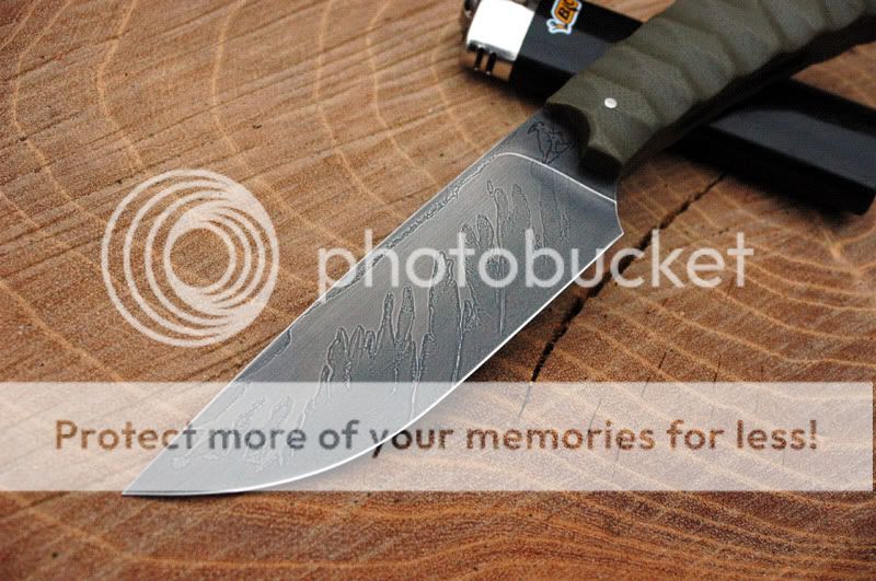

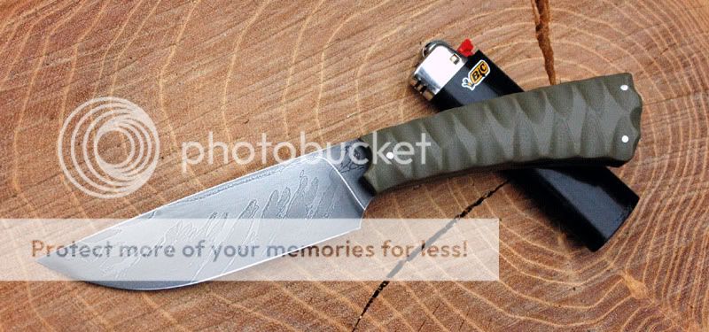

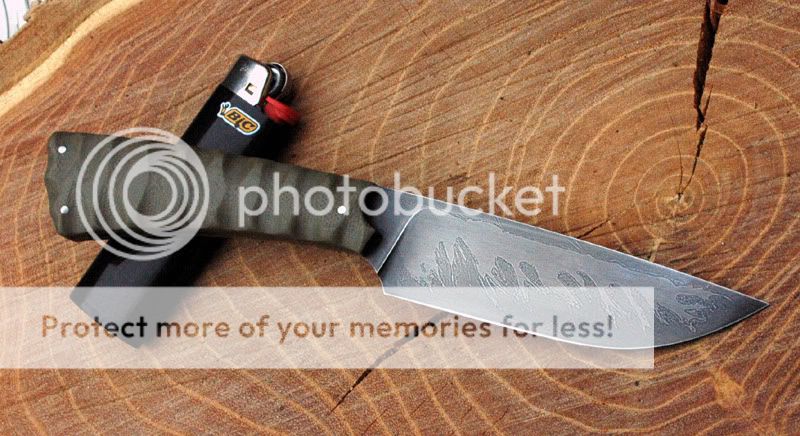

Dieses stadttaugliche Messerchen habe ich schon vor einiger Zeit gefertigt, aber noch nicht hier gezeigt:
Klinge aus 1.2519; 3,1mm stark, 95mm lang, leicht ballig ausgeschliffen; Finish gestrahlt / geätzt und brüniert
Schalen aus grünem G10; 92mm lang; gegrooved
Pins 2mm Titan
Eine Scheide dazu habe ich noch nicht - ich bin noch unentschlossen ob Kydex oder Leder. Meinungen sind willkommen!
Viele Grüße aus dem verregneten Staufen,
Mathias
Ich würd ja Leder sagen - bei einem "City knife" wirkt das sicher ziviler als eine Kydex (es sei denn, es wäre nicht schwarz) Also braunes Leder oder buntes Kydex (ok, das war jetzt keine Hilfe :p)
Erstmal´n Lob zu dem Messer . Echt geniales Stück :super:
Find die Aussparung am Griff sehr stimmig mit deinem Siegel .
Und würde da gar nicht so recht endscheiden können ob Kydex oder Leder.... 50/50 ?!
P.S.: Hier regnet´s auch :glgl:
GAAAAAANNNZ schickes Messer !!!
Wie wärs mit einer Scheide aus G10 ;), Leder (stehe ich sonst drauf) will nicht so ganz zum Griff passen und das Ky.... finde ich ausnahmslos scheusslich.
Aber etwas Kreatives aus dem Griffmaterial, das hätte was. Ansonsten - eher Leder.
Gruss,
R.
Schönes Messer, würde gut zu dem Campmesser von dir passen;-)
Als bekenneder Lederfan würde ich hier aber auch zu Kydex neigen, vielleicht in flecktarn, wenn es so etwas gibt.
Uli
Für Green Hornet oder Green Lantern? :D
Hübsches Messer, besonders die Klingenzeichnung gefällt mir.
Nur das Bic Feuerzeug brauche ich nicht, da würde eh ein Zippo besser passen ....rofl...
Beides, Rückseite aus grünem Kydex die Vorderseite aus Leder ungefärbt, oder leicht braun.
Tek-loc mittig angebracht und drehbar so das die Scheide Stufenlos von Vertikal bis Horizontal getragen werden kann.
Grüsse, Alex oder auch Green cugar :p
Schönes Messer!
Die Splashätzung sieht auch toll aus.
Ich würde da auch zu ner Kydex tendieren, passt einfach besser zum modernen "Stil" des Messers.
Grüße,
Murphys Law.
Guten Morgen,
tolles Messer, alltagstaugliche Größe und meiner Meinung nach mit einer Kydex vielseitiger verwend- und tragbar. Paßt auch optisch besser zum modernen Stil und Griff des Messers...
Gruß,
Erwin
sehr schönes Messer ... aber G10 ... schäm Dich ... :steirer:
aber wenn schon G10 dran ist würde ich auch noch Kydex als Scheidenmaterial nehmen ...
Schaut durch die Ätzung herrlich dynamisch aus. Flott :steirer: Würde auch eine gefütterte Kydex mit lecker passenden Lederapplikationen wählen!
Danke Euch schon mal für die Vorschläge!
Nachdem das Messerchen so gut wie verkauft ist, darf natürlich der künftige Besitzer entscheiden...
