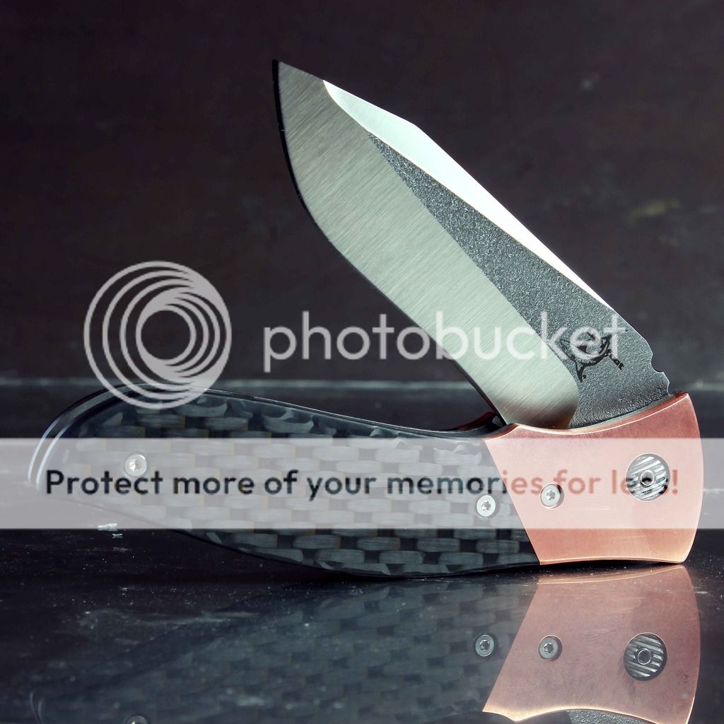

Hallo Leute.
Da es gerade fertig geworden ist will ich mal ein paar Takte zum Lightfoot Bullwhip loswerden, welches ich modifiziert habe.
Die meisten werden sich fragen: "Warum ein Custom modden?!?" Berechtigter Einwand. Dann will ich mal erläutern, wie ich das Messer bekommen habe.
Das erste was aufgefallen ist: Cooles Griffmaterial- aber was piekst da in der Hand?! ...ganz genau. Aus diesem Laminat aus Carbon und feinem Messing-Gewebe lösen sich drähte bis zu einer Länge von knapp 1mm und pieksen was das Zeug hält. Das ist nicht nur unangenehm in der Hand, es nervt auch TIERISCH wenn man das Messer einfach in die Hosentasche stecken will. Dabei wurden nämlich fast immer ein zwei Fäden gezogen, die dann irgendwie in der Griffschale hingen. Super Sache das Zeug. Der Carbonclip war jetzt auch nicht soo der Bringer, ich hab ihn erstmal abgeschraubt und das Messer zerlegt. Das ging schonmal nicht soo leicht. Durch die Konterung der Achsschraube durch eine Madenschraube kann man (wenn die Madenschraube draußen ist) nichts dagegen halten. Naja, das ging dann mit etwas Fingerspitzengefühl
Beim Zerlegen sind mir dann zwei Sachen aufgefallen, die den etwas holperigen Klingengang erklären. Der Detend läuft direkt auf dieser nubbeligen polierten Walzhaut von der Klinge. Logisch dass das nix wird. Außerdem laufen die IKBS-Kugelnebenfalls auf dieser Oberfläche... naja, durch den ruppigen Detend kann ich nicht beurteilen wie viel das dann noch ausmacht. Zum Flippen ist der Detend jedoch super. Klasse Spannung und perfekt dosiert. Die Madenschraube an sich zum Kontern der Schraube ist auch eine klasse Idee.
Auch der Schliff der Klinge und deren Finish konnten mich absolut begeistern. Der Lockup ist früh und kein bisschen sticky, das kann man lassen.
Noch ein richtig hässliches Detail zum Schluss: Die Platinen waren leicht gegeneinander verschoben. Sehr bitter. Sieht man im Video von Stephan123321 sehr gut (er hatte das Messer zur Begutachtung: https://www.youtube.com/watch?v=osT1j76oo4w)
Diesen Schiefstand habe ich beim Anpassen des Carbons korrigiert und die Form des Griffes im unteren Bereich insgesamt leicht verändert.

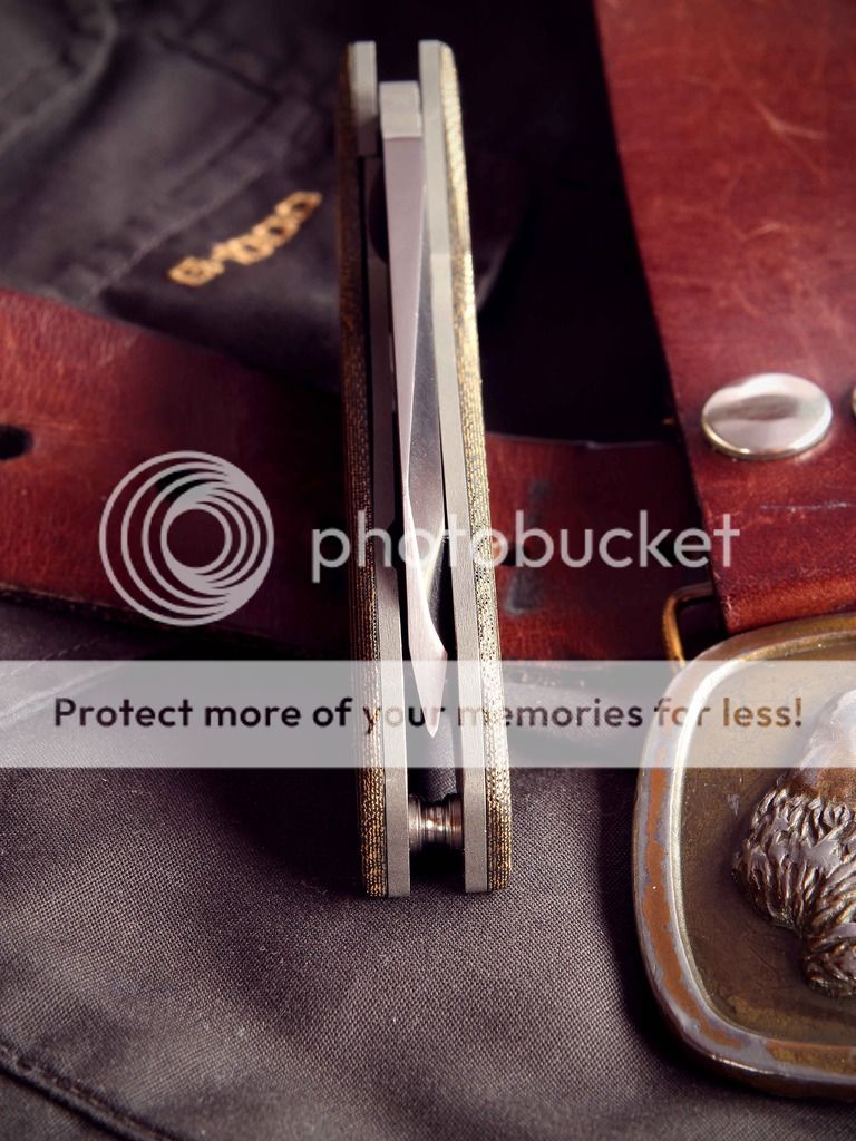

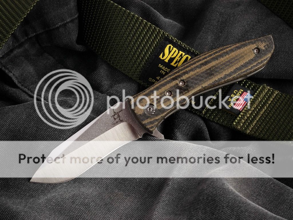

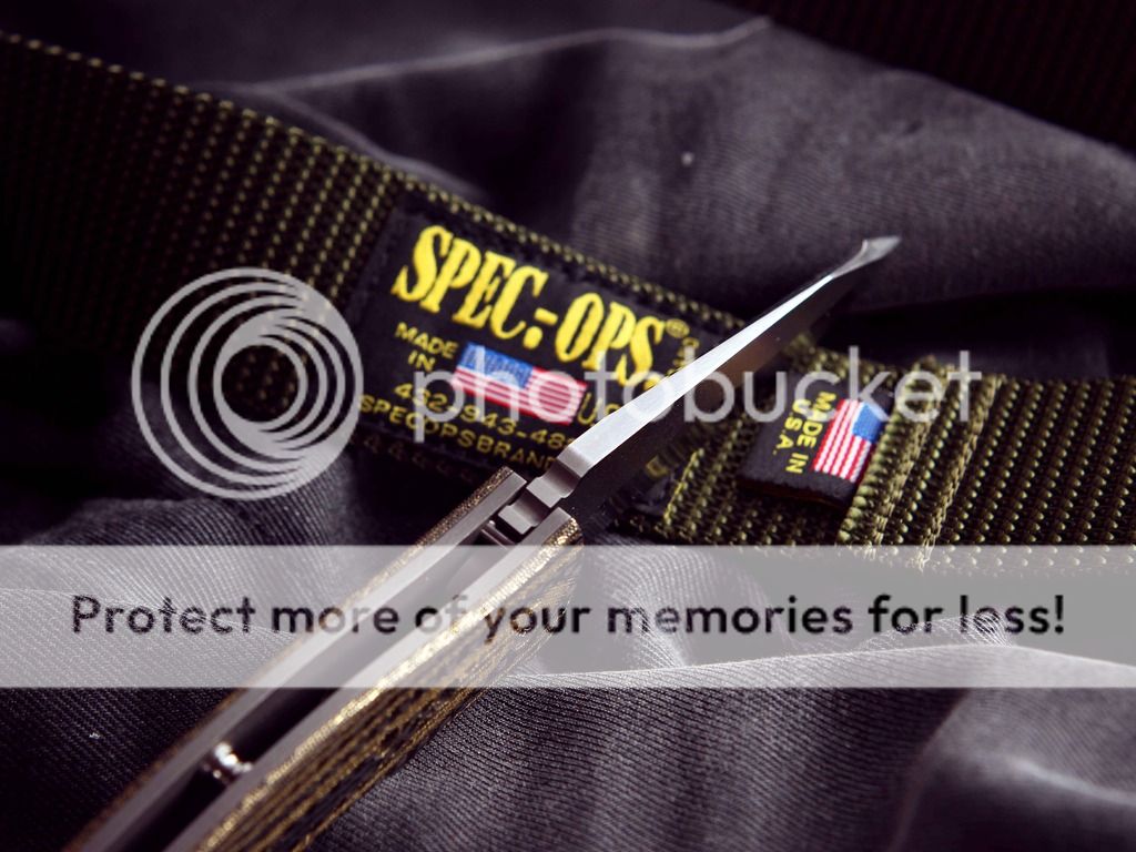

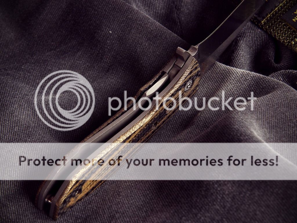

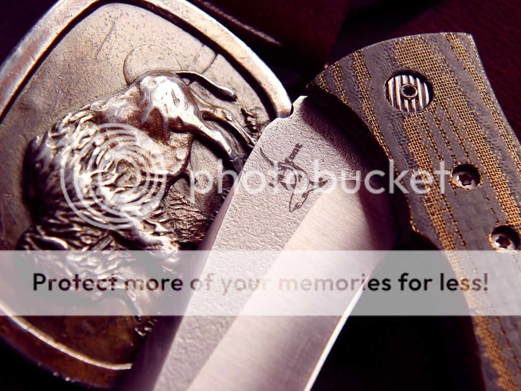

Hier ein paar Bilder vom Vorher-Zustand:
klassische einseitige Swedge:
Also: eine gute Basis zum Modden

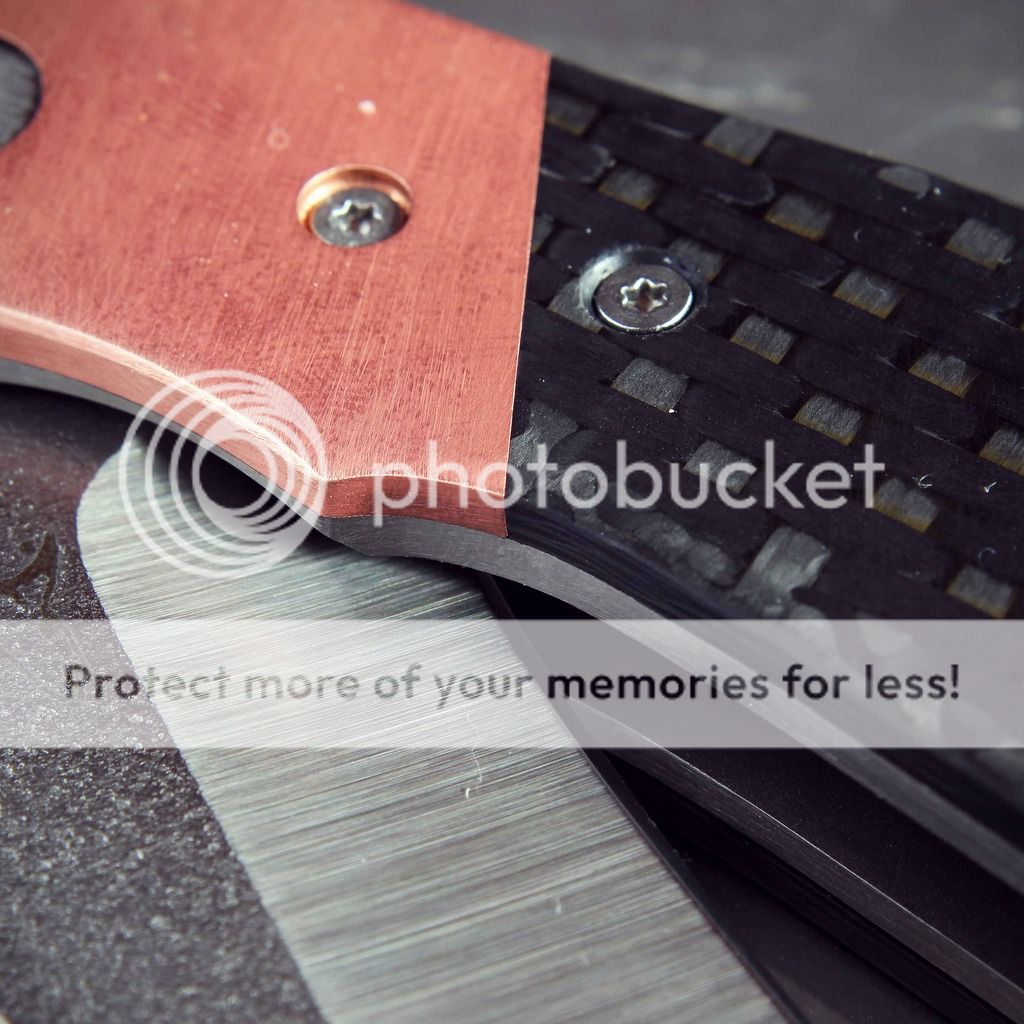

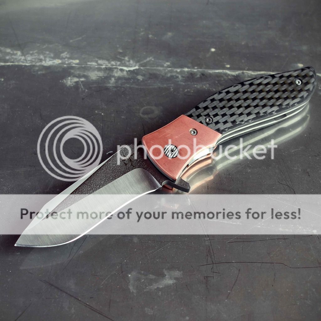

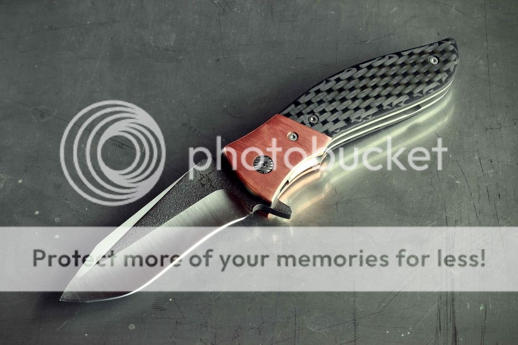

Ich habe mir relativ lange den Kopf zerbrochen und dann erstmal Carbon in 3mm und ein paar M2 Schrauben für den Griff bestellt. Irgendwann stellte sich jedoch die Einsicht ein: Da müssen Bolster drauf.
Titan: ultra zäh, das dauert ewig. Was gibts noch? Alu? Billig. Also eine Kupferplatte bestellt. Sieht cool aus, schöne Kombo mit Kupfer, Patina.. In meinem Kopf sah das gut aus

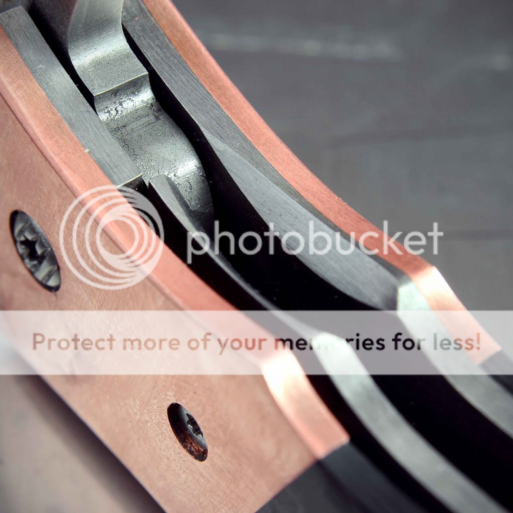

Grober Zuschnitt, Passung zwischen Bolster und Carbon von Hand gefeilt, Löcher gebohrt, alles verschraubt und dann alles beigeschliffen. Hört sich nach nicht so viel Arbeit an, hat mich aber einige Grübelei und Zeit gekostet. Vorallem das Carbon war extrem unschön zu Bohren. Das Kupfer dagegen wollte nicht so recht geschliffen werden. Aber es hat dann doch irgendwie alles gepasst und sogar die Spaltmaße passen erstaunlich gut. Auf einen Clip habe ich bewusst verzichtet, in letzter Zeit trage ich recht viele Messer lose in der Tasche. Um den Klingengang zu optimieren habe ich die Kugeln ordentlich gefettet und die Bahn des Detends mit Grafit behandelt. Hat erstaunlich viel gebracht.

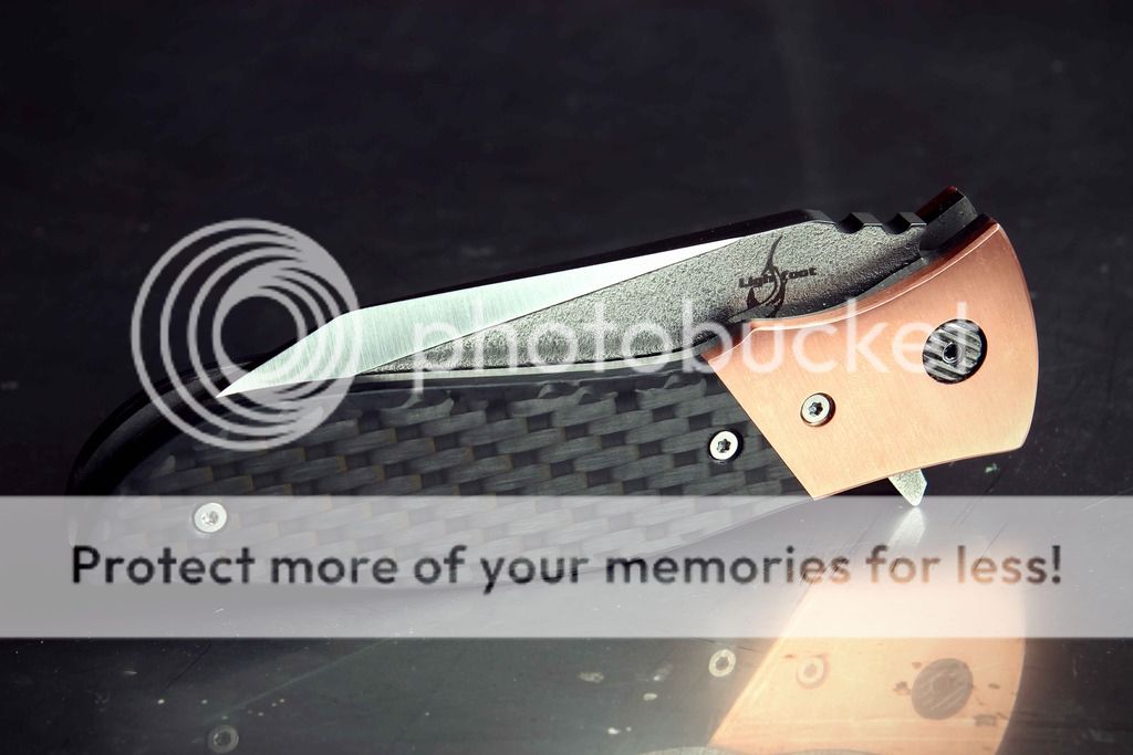

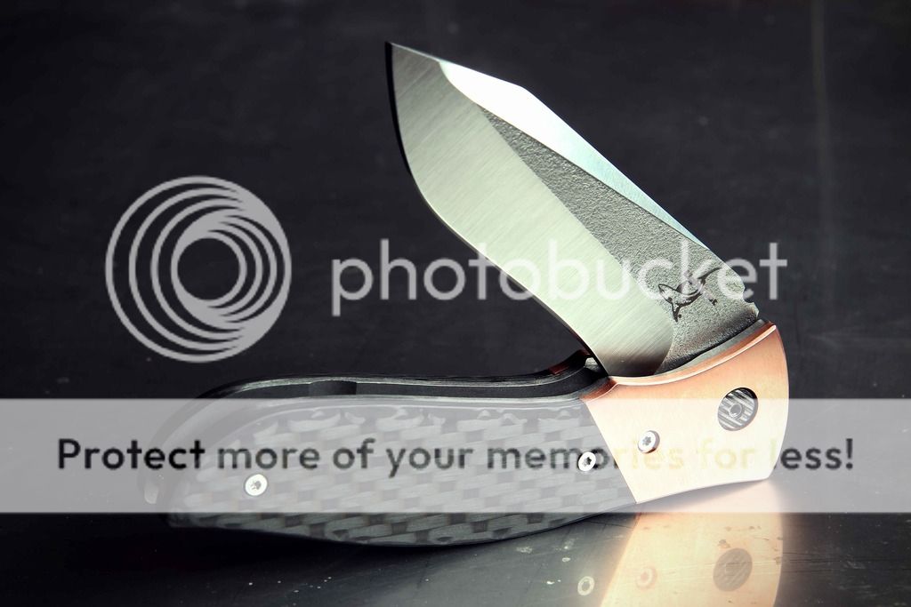

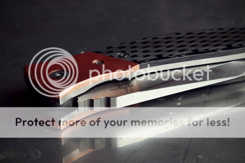

So siehts jetzt aus. Kupfer und Carbon. Ja, die Anspielung auf Duracell kam schon ;D Ich hoffe euch gefällts. Ich habe jetzt auf jeden Fall eine super Folder mehr, den ich tragen kann und freue mich, dass der Griffschalenmod so gut geklappt hat. Hier nun endlich die Bilder nachher:
Auf der Seite gegenüber des Lockbars habe ich noch eine kleine Mulde hinzugefügt, damit es besser entriegeln geht..
Fragen, Anregungen, Kritik sind wie immer erwünscht. Freue mich immer ein paar Meinungen zu hören.
Vielen Dank schonmal und beste Grüße,
Alex
