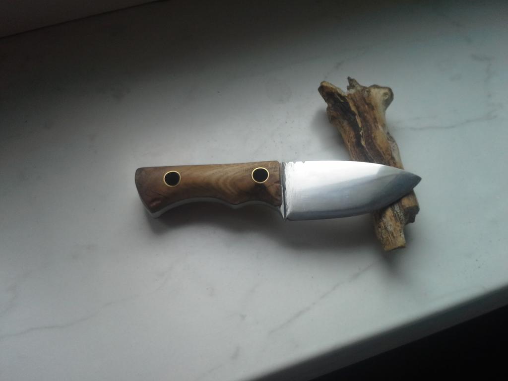

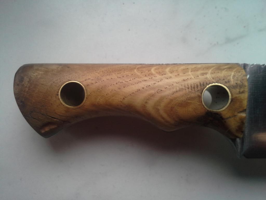

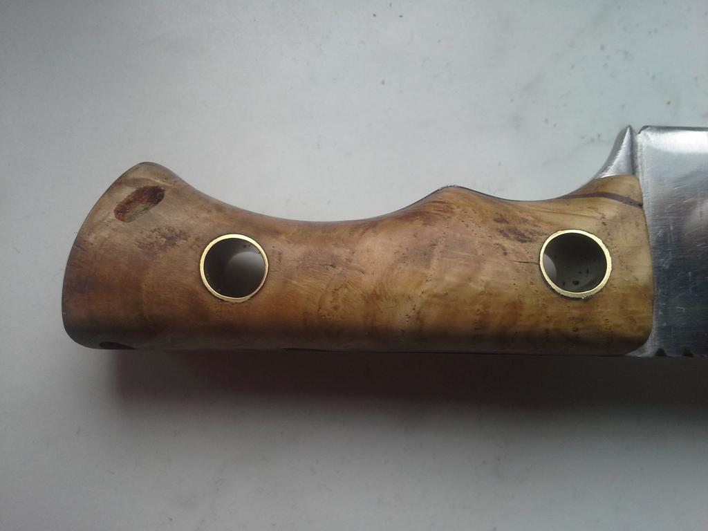

So, wie versprochen die Bilder von meinem Rätselholz:
Wie gesagt, keine Ahnung was das war...
Es war verflixt Widerspenstig in der Bearbeitung :hehe:
Könnte eine Eichenart so aussehen?
Grüße, Smokehead
Das sieht nach Kernesche aus. Eschenholz ist normalerweise recht hell bis in den Kern, bildet aber nach Verletzungen dunkle Stellen. Dieses Holz ist recht begehrt und wird im Möbelbau gerne verwendet. Deine Beschreibung 'widerspenstig' bei der Bearbeitung trifft auf Esche jedenfalls sehr gut.
Natürlich wäre von der Farbe her auch Eiche möglich oder Kernholz von Buche, Apfel, Quitte etc.
Die Widerspenstigkeit liegt mit ziemlicher Sicherheit an dem Ast.
Zum Holz:
Buche, Apfel und Quitte fallen definitiv raus, dazu sind die Poren an den Jahrringgrenzen zu deutlich ausgeprägt.
Esche meiner Meinung nach auch, da sind die Poren zwar eben genauso ausgeprägt, wie auf dem Bild, aber die Spiegel gehören da definitiv nicht in dieser Deutlichkeit hin.
Daher wäre Eiche eine Möglichkeit, Flieder wäre die andere. Kannst Du eine der beiden Holzarten ausschliessen, und wenn nein, hatte das Holz einen leicht "grünlichen" Farbton?
Viele Grüße
Christian
ob es Eiche ist, kannst Du erkennen, wenn Du das Holz naß machst und ein bisschen damit arbeitest - dann kriegst Du blauschwarze Hände !
Harald
Flieder habe ich noch nie so grob gesehen.
Für mich sieht es eher nach Esche aus, wenn auch eine Eiche möglich ist.
Sicher keine Roteiche eher Stieleiche:argw:.
