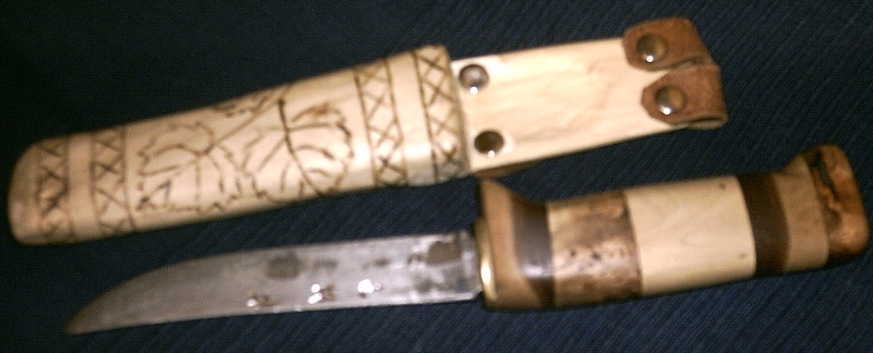

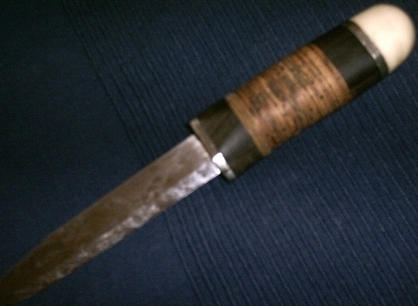

Obwohl ich eigentlich auch ein absoluter Neuling im Messerbauen bin, hab ich doch aus beruflichen Gründen rel. viel Ahnung über verschiedene Hölzer (ich studiere Forstwirtschaft).
dann stell ich mal ein paar Beispiele für Griffhölzer hier rein:
Alle Griffe sind mit Micromesh bis Körnung 12000 geschliffen und mit Leinöl/Kamelienöl eingelassen
Das erste: Zwetschge, Weidenmaser, Birne, Zwetschge, Kreuzdorn
Härte: rel. hart, weich, Hart, siehe vorher, sehr hart
Bezugsquellen: offene Augen, alles in der Natur gefunden
das Zweite: Stahl, Walnuss, Birkenrinde, Walnuss, Stahl, Tagua
Härte xxxxx, rel.hart, weich, rel.hart, xxxxx, sehr hart
Bezugsquellen, xx, Schreinerei, Brennholz, Schreinerei, x, Dick
