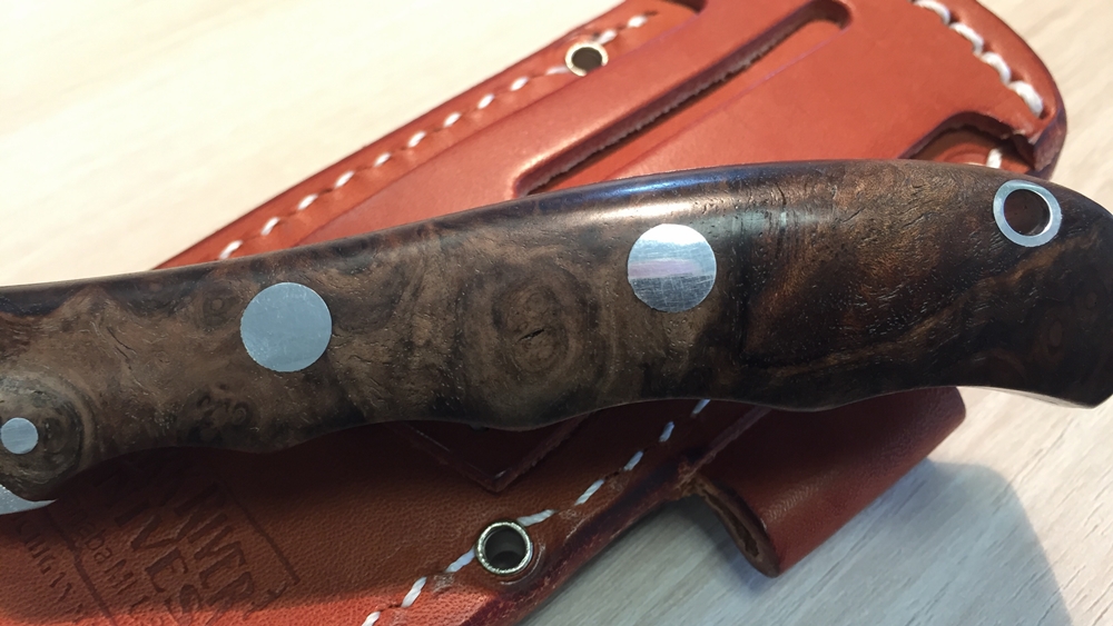

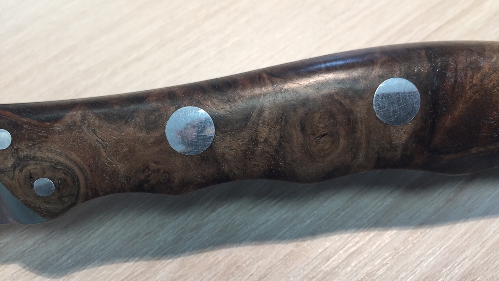

ich hoffe auf eure Erfahrungen. Ich habe ein Bark River mit Schalen aus Walnußholz, die im Kontakt mit der Lederscheide ausbleichen. Ich habe mal versucht, das fotografisch festzuhalten - bin allerdings kein Experte.
Das Messer ist recht neu. Bei Lieferung sah der Griff gut aus, gleichmässige Farbgebung, alles schön. Bewahre ich das Messer in der Scheide auf, bleicht das Griffholz aus (oder wie auch immer man das nennen will). Je länger, desto stärker. Und zwar nur da, wo fester Kontakt mit der Lederscheide besteht.
Hier unten an der Kante der Fingermulden, sieht fast aus wie Reibspuren, passiert aber auch wenn ich die Scheide weite und das Messer ohne Druck einführe:
Und hier auf der anderen Seite, um den unteren kleinen und die großen Pins herum ist das Holz flächig heller als am Griffende und oben:

Sowohl das Einfetten der Scheide innen mit Lederfett als auch das wiederholte Ölen des Griffs mit harz- und säurefreiem Öl bringt keine Besserung, wenngleich das Ölen die satte Farbe des Holzes wieder herstellt - allerdings nur bis zum nächsten Einstecken in die Scheide.
Bei meinen sämtlichen anderen Messer (Micarta-Barkies und andere) habe ich sowas noch nie gesehen, selbst ein Laguiole mit Walnußschalen, das ich dauerhaft in seiner Scheide aufbewahre, ist total unempfindlich.
Kann sich das jemand erklären? Liegt das an der Scheide, am Holz, oder an der unglücklichen Kombination? Was kann ich tun, um das abzustellen?
Das Leder saugt das Öl raus bevor es getrocknet ist. Holzwachs oder Leinöl welches aushärtet wird Abhilfe schaffen, wenn Du dem Öl einfach 1-2 Wochen Zeit gibt zum Aushärten. Evtl. 2-3 Mal wiederholen, dann kannst Du es auch wieder in die Scheide stecken. Lack oder das CCL System hilft natürlich auch, wäre für mich aber keine Option.

Danke, Thomas. Ich habe bisher nicht aushärtendes Öl verwendet. Leinöl habe ich noch nicht verwendet, da ich gelesen habe, dass es nachdunkeln soll und dadurch die Maserung weniger sichtbar wäre.

Koennte es vielleicht auch sein dass dort wo die Scheide NICHT ist das Holz durch Lichteinwirkung nachdunkelt?
Nachdunkeln: Ja, das ist definitiv der Fall. Besonders auffallend bei hellen Hölzern, die viel Öl aufsaugen. Allerding dunkeln diese ja ohnehin mit der Zeit nach. Ursache für das Nachdunkeln ist das Öl selber. Wenn Du es auf eine weisse Oberfläche streichst, dann siehst du nach einigen Wochen eine Verfärbung nach Hellbraun - Honigfarben. Zum Ölen von Nadelholzböden gibt es deshalb ein Leinöl, das weisse Pigmente enthält, dann bleibt der Boden weitgehend hell. Müsste auch bei Messergriffen funktionieren. Ausprobiert (Fussboden) und für brauchbar befunden das 'Hartöl' von AURO https://www.auro-world.de/AURO-Hartoel-Weiss-pigmentiert-Nr-126-90
Das hingegen mit der Maserung ist genau umgekehrt: Die Maserung tritt deutlich stärker hervor bei geölten Oberflächen als bei lackierten oder rohen.
