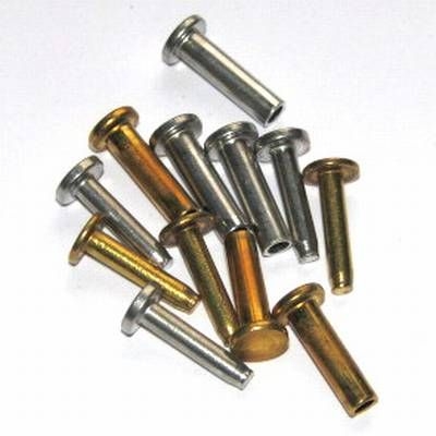

Ich suche Griffnieten für Küchenmesser.
Nach einigen Jahren des Gebrauches haben sich an zwei meiner Küchenmesser die Griffnieten gelöst, und sie lassen sich auch nicht mehr stauchen. Da es schade um die guten Stücke wäre, würde ich gerne die Nieten ersetzen. Selbst wenn ich einen neuen Griff machen wollte, bräuchte ich auch Nieten.
Ich habe selbst bei Jürgen Schanz (stellt ja auch Küchenmesser her:confused: ) und bei Wolf Borger nix im Online-Shop gefunden.
Die Teile die ich suche haben einen Durchmesser von 7mm und sind wohl aus rostfreiem Material. Die Griffe sind 10mm und 14mm stark.
Hat jemand ne Idee?
Sind sie silbrig matt? Dann sind das nämlich Alu-Nieten. Im Schweißfachbedarf gibt es Schweißzusatzwerkstoffe in Alu in verschiedenen Durchmessern.
Ich glaube in 6mm hab ich noch was im Keller.
Evtl bekommst du sie auch im Baumarkt.

Ich hab mal welche auf einer Messe gekauft. Sind Gewindestifte in der Mitte und 2 "Muttern", bestehend aus Al-Zylinder mit Innengewinde. Wird festgeschraubt und dann die Seite mit dem Schlitz abgeschliffen.
Schau mal unter Hirschkrone.

Wen ich mich nicht täusche dann haben die Bohrungen im Erl bei Küchenmessern meist einen kleineren Durchmesser als die sichtbaren Niet-Teile. Dann bräuchtest Du statt Vollmaterial eher sowas wie von Gerhardt erwähnt (Hohlnieten oder Schraubnieten).
Grüße Rainer
Das werden wohl Hohlnieten sein (wie hier über mir beschrieben wurde).
Die eine Niete passt in die andere hinein (Presspassung) und durch das aufstauchen beim Zusammenpressen hält das dann.
Der evtl überstehende Nietkopf wird dann dem Holzgriff durch schleifen angepasst.
Um das Nietloch im Griff herum müsste so eine "Flachsenkung" sein,
so wie Rainer es beschreibt.
Wenn das so ist, mess mal den Lochdurchmesser der Bohrung und den
Durchmesser der Flachsenkung.

Ihr habt recht, die Nieten sind tatsächlich aus Alu. Da ich aber nicht der große Freund von Alu bin, möchte ich meine Planung etwas verändern.
Ich habe die angesprochenen V2A "Röhrchen" und Vollmaterialien im Baumarkt schon einige male wahrgenommen. Aber dass sie für diesen Zweck geeignet sind, hätte ich nicht gedacht.
Da es sich bei dem kleineren Messer um ein Spickmesser handelt, daß sehr flexiebel ist, dachte ich kleben alleine wird nichts nutzen. Der Kleber wird sich wohl früher oder später vom Metall lösen.
Meint Ihr das hällt, wenn ich neue Griffschalen mit Hohlnieten einklebe, ohne sie auf irgend eine Weise zu stauchen? Sind die Kleber echt so gut?
Oder gibt es die zweiteiligen Nieten zum Stauchen auch aus Edelstahl.
