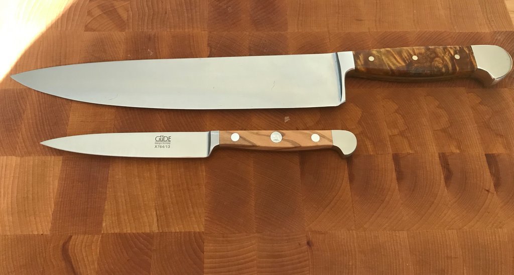

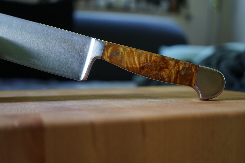

Moin
Ich hab mein Güde umbauen lassen
geht also
Gruss
micha

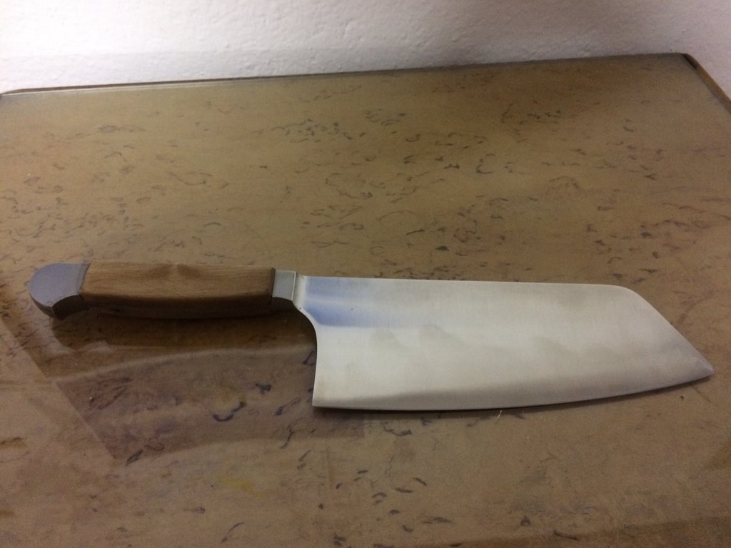

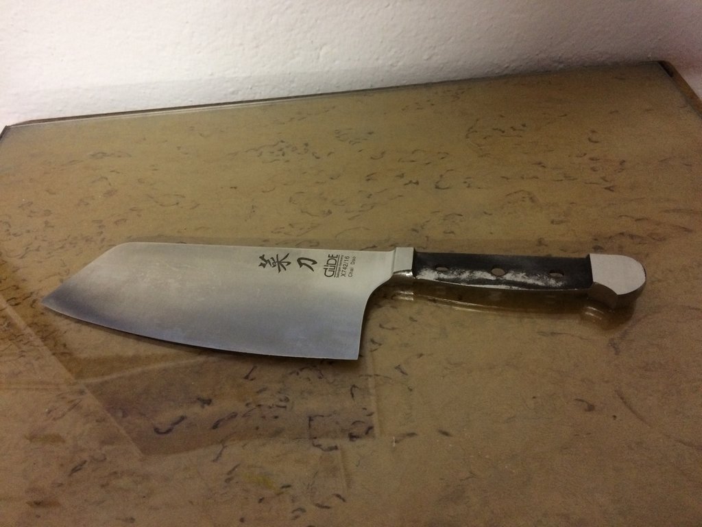

Hier ein paar Photos. Der Rohling von Güde mußte noch erheblich nachbearbeitet werden. Stellenweise schwarze Schichten auf dem Griff, vermutlich Zunder, das Messer ist stumpf, kann kein Papier schneiden. Auf Nieten habe ich verzichtet, da ohnehin nur Provisorium.
Frage an die Messermacher: Muß man Nieten oder hält das auch so mit einem Expoxydharz-Kleber?
Folgt noch ein Holzschutz, ich nehme Arbeitsplatten-Öl (Soja und Sonnenblume+ Chemie) aus dem Baumarkt, davon habe ich noch.
Bezüglich der Ungenauigkeiten bei der Herstellung: Ist halt mein erster Messergriff. Wenn mein Wunschholz kommt, mache ich wahrscheinlich alles neu.

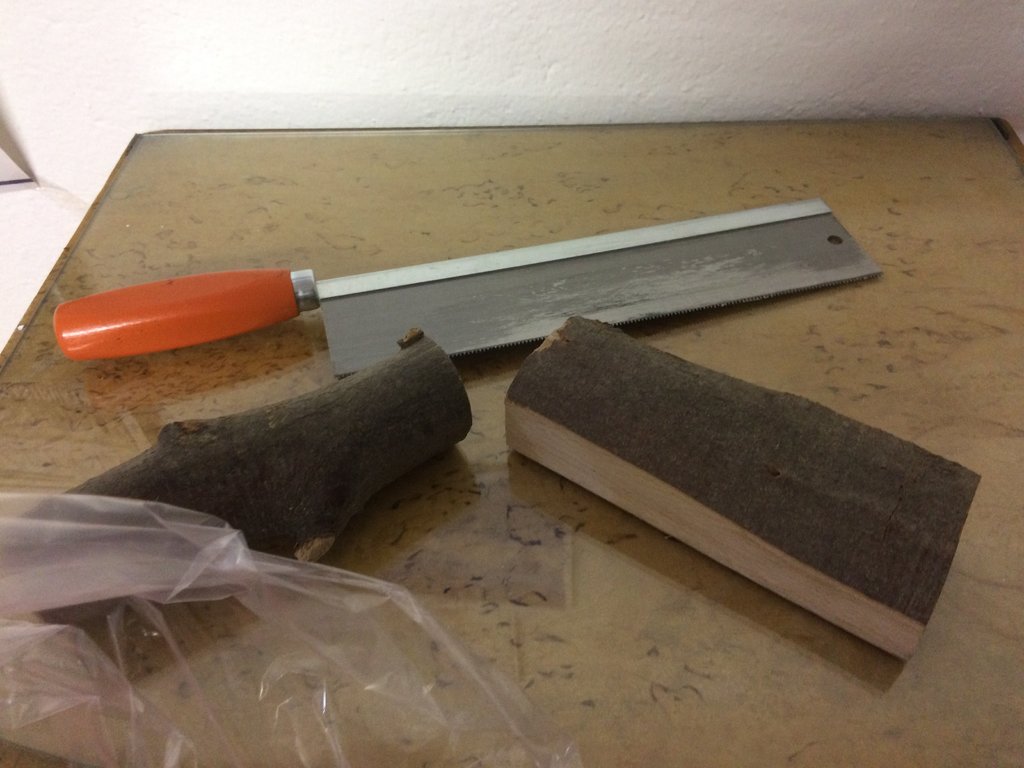

Oben mein Griffholz (Holzart weiss ich nicht (Brennholz, ca. 8 Jahre gelagert),Werkzeug, Holz ist ziemlich Hart.
Der Rohling, Cai Dao.

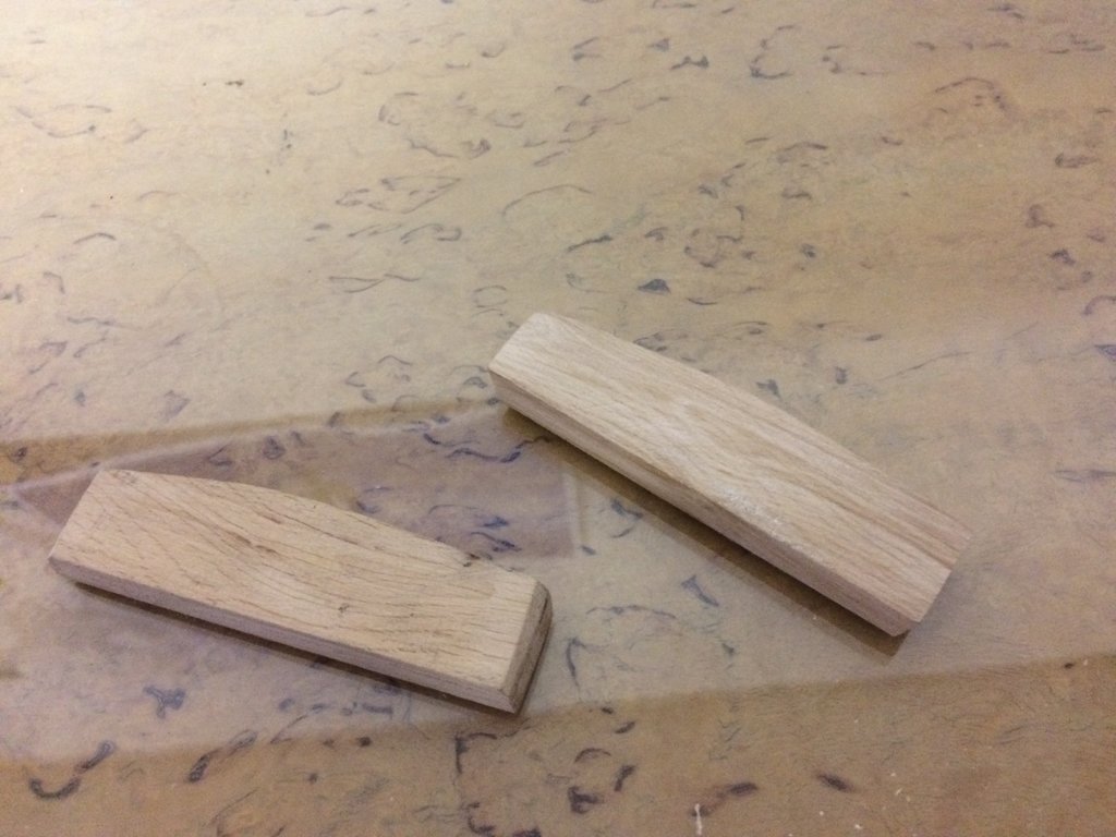

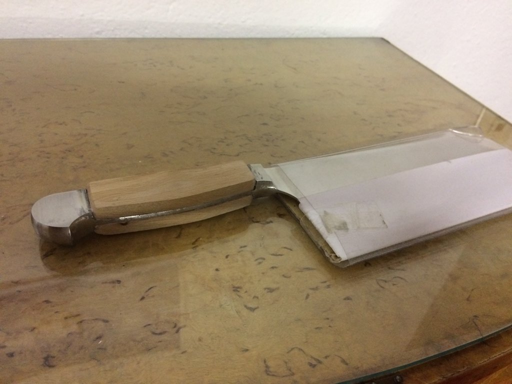

Die rohen Griffe nach einiger Bearbeitung aus obigem Holz zurechtgesägt/geschliffen, ist mühselig.

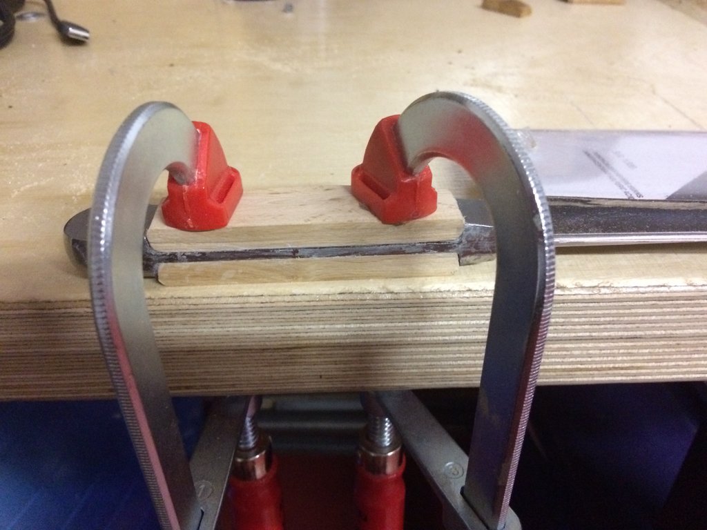

Kleben mit Schraubzwingen, einfacher Kleber von Pattex, lässt sich sicher mit einem Hammerschlag wieder lösen.

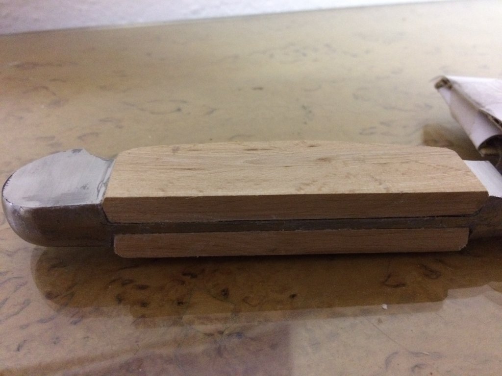

Der Messergriff roh, nach Verkleben.
Man sieht hier schon Fehler im Detail.

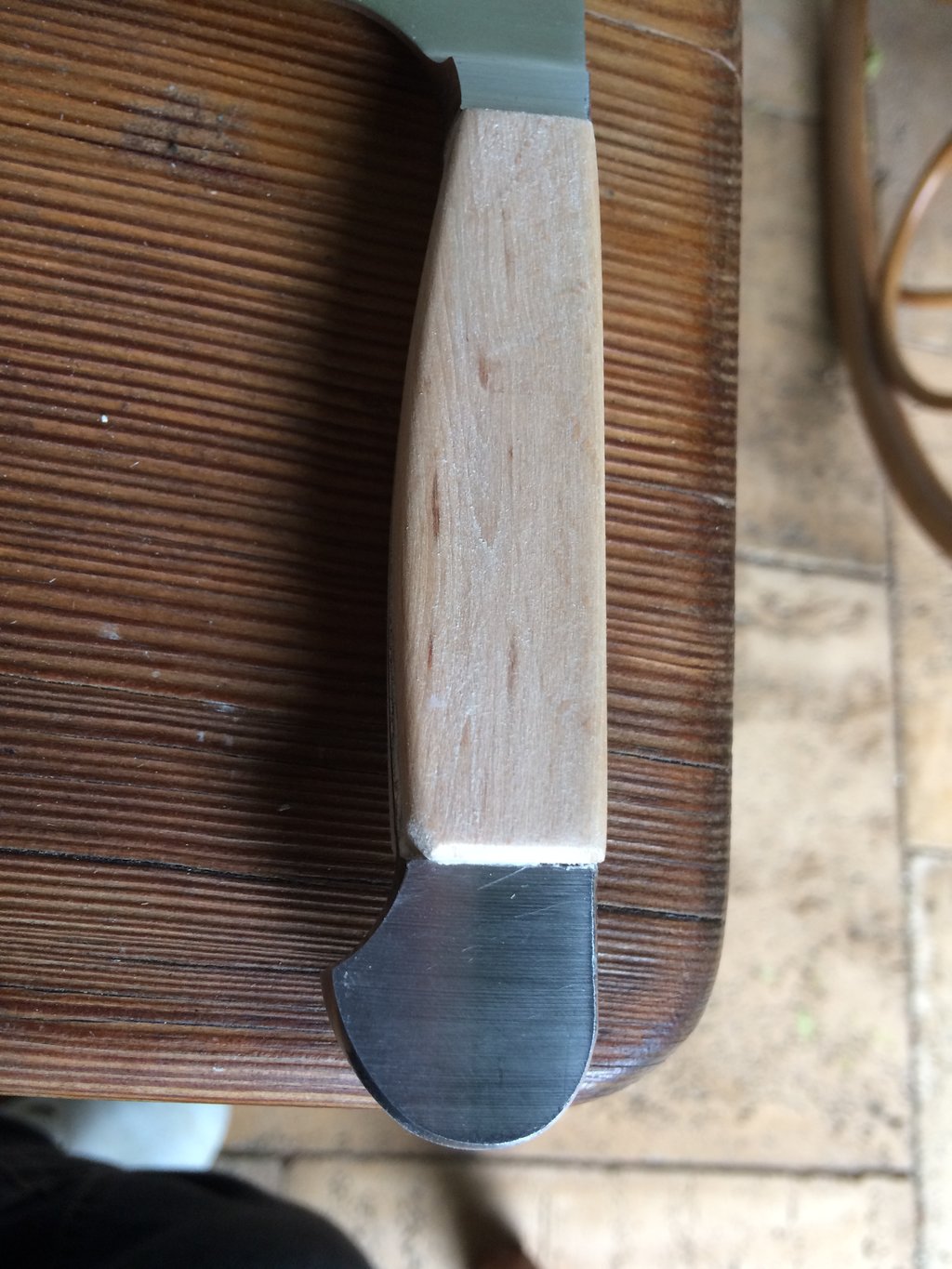

Der Griff wird etwas dicker als Original, ca. 18 mm statt 14
Nach Abschleifen.

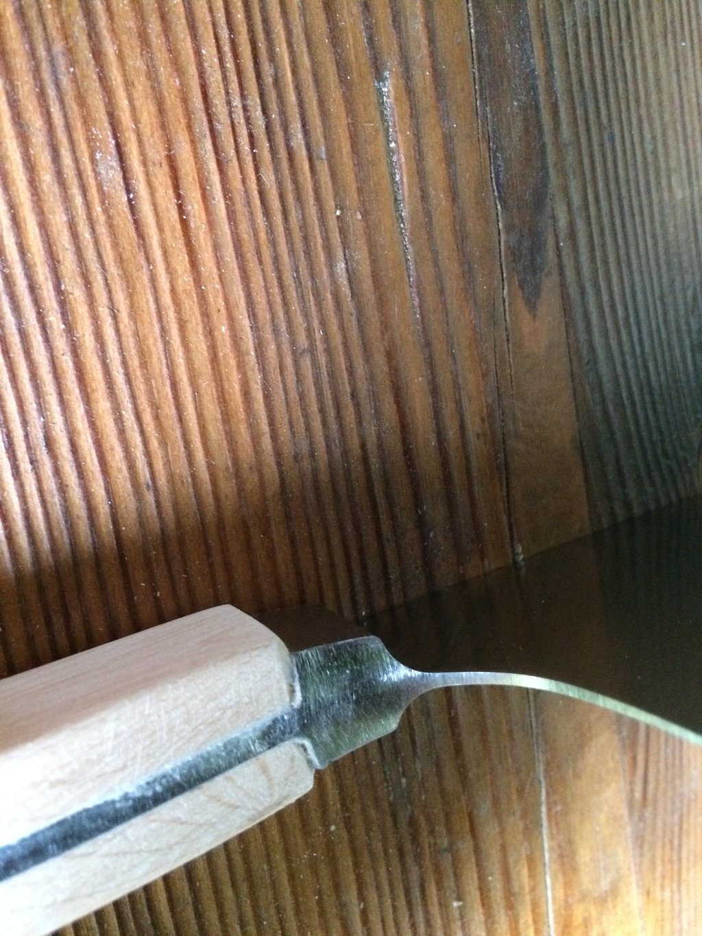

Von unten, Details sind auch hier schwierig herauszuarbeiten.

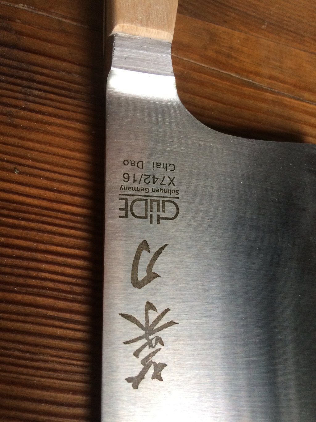

Das "fertige" Messer, geölt und geschliffen (war mühsam auf einem 1000 Wasserstein, der Stahl ist wohl ziemlich hart, angeblich ja eisgehärtet).
Auf der Klinge im vorderen Bereich bin ich beim Schleifen mal abgerutscht und es gibt in paar leichte Kratzer. Frage an die Experten: Kann man das wegpolieren?
