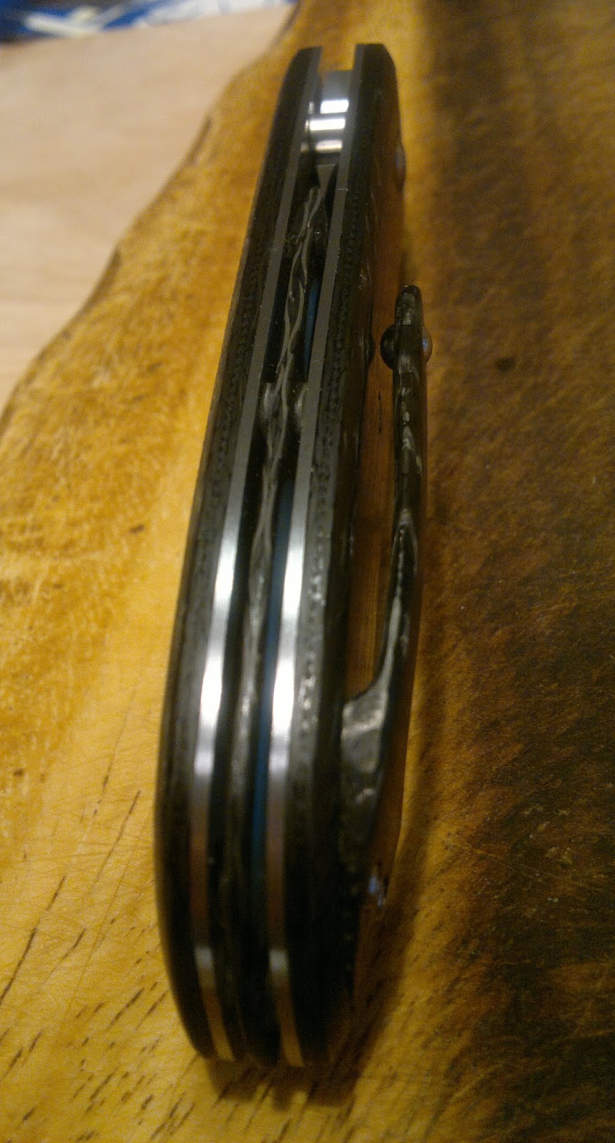

Die meisten Messer sind günstige Messer aus China. Erstens ist das Messerbudget mit 2 kleinen Kindern beschränkt, ausserdem tut's nicht so weh, wenn beim Umbau etwas schief geht. Ich habe vor etwa 2 Jahren angefangen, an Messer rumzuspielen, es gibt also noch viel zu lernen, v.A. was das fotografieren angeht :)
Böker Manaro Bullseye Grip, hitzekoloriert (Interference wäre m.M.n. ein besserer Name gewesen)
Spyderco Caly 3, gerundete Originalschalen, Fangriemenhalterung (Klinge ätzen ist Mist, poliert ist besser)
original:
Kershaw/Emerson CQC-6K, laminiertes Leder, Kohlefaser Backspacer mit Fangriemenöse (leider kein geätzer Emersonschädel, das Eisenchlorid die Farbe vom Clip gewaschen :( )
Ontario RAT 2, Kohlefaserschalen, geätzter Clip, Klinge stonewashed, eingepasster Kupferstift für Fangriemen, minus Öffnungshilfe für Linkshänder
Kershaw Chill, Schalen aus Kohlefaser-/Glasfaserlaminat, Kohlefaser Backspacer mit Fangriemenöse
Kershaw Chill, Teakholz
Kershaw Leek, Backspacer Glasfaser blau, diverse Ätzversuche ;)
Kershaw OD-2, dieses kleine Messerchen braucht einen Fangriemen, mein erster Backspacer mit Loch
Die Schalen fürs OD-2 sind erstmal auf Halde und werden wohl nie gemacht ;)
Enlan EL-01D mit Kohlefaserschalen (Bei Böker in der Magnum Serie als A-Stan)
Enlan M021 mit blauen Glasfaserschalen (gibts auch bei Böker in rosa)
Sanrenmu 702, Kohlefaserschalen
Sanrenmu 710, Kohlefaserschale/tiefgeätzter Originalgriff
Altes Unkraut-Hackmesserli (so der Besitzer)
Ganzo G712 Kohlefaser backspacer (á la Benchmade Bedlam skull crusher)
Higonokami, essiggeätzte Kline und Walklederklappetui (punzieren wäre schön, aber davon habe ich keine Ahnung)
Messerstecketui
Hackmesser, Teakholz, ungenutzt, wird wohl zum Tortenheber verarbeitet

Nabend Adahn,
beim Enlan EL-01D der untere Teil der Griffschale und beim Sanremu 702, das wellig wirkende Gewebe. Die UD Lagen dienen dazu, dem Bauteil seine Steifigkeit in Bezug auf Biegebeanspruchung zu geben.

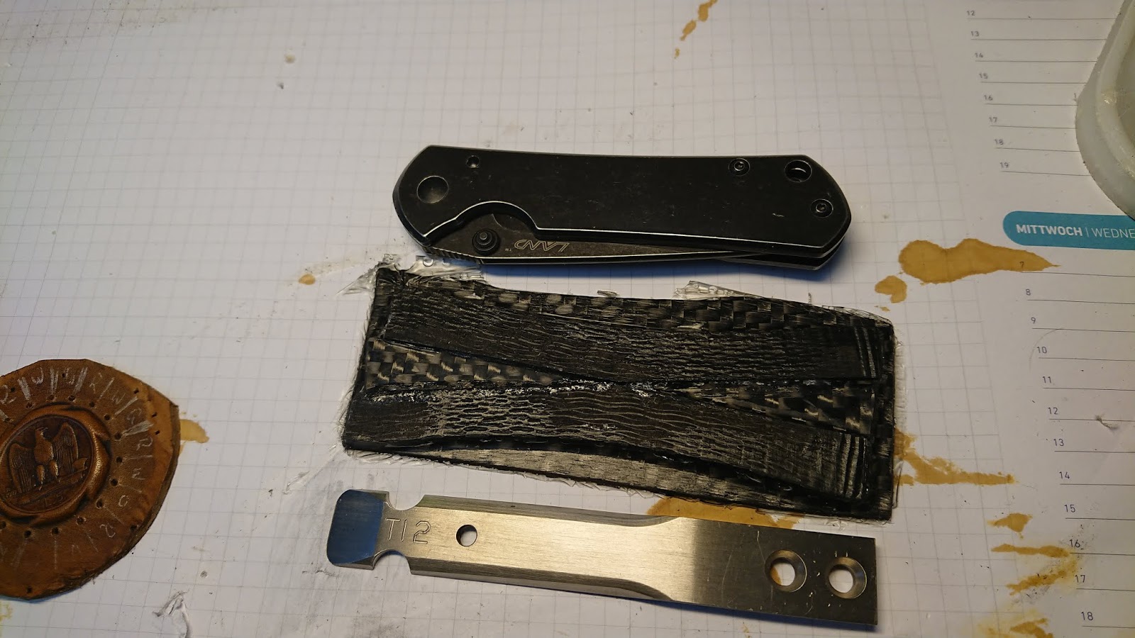

Also, beim Enlan EL-01D ebenso with beim SRM 702 habe ich ein "Paket" Kohlefaser mit Epoxid (Siegelharz) verklebt, um 90 Grad gedreht und in Scheiben geschnitten.
Ich wollte einfach die Seite, die normalerweise der Anschnitt ist, als Oberfläche haben. Damit an der Seite nun nicht die gewebte Struktur des Materials zu sehen ist, habe ich diese Schicht auf eine Lage "Standard-"Carbon geklebt.
Das Einzige, dass mich gestört hat, ist eben diese Glasfaser-Zwischenlage, die beim Enlan im Bereich der Achsschraube, oder besser beim Handschutz zu sehen ist, da ich dor die Schalen etwas zu stark gerundet habe. Bei einer aktuellen Schale hab ich keine "Bolster" gemacht, aber nach dem Schleifen auf 800er Körnung das MAterial mit Aceton abgerieben. Jetzt hat das eine etwas rauere Oberfläche und wirkt wie schwarzes Holz mit schimmernden Kohlefaseradern.
Wenn ich all meine Projekte abgearbeitet habe, dann komme ich bestimmt auf das Angebot mit den Resten zurück, allerdings will ich auch irgendwann mal schauen was passiert, wenn man Kohlefasergewebe mit farbigem Epoxid laminiert, Rot-schwarz für einen dramatischen Look, gelb-schwarz im Racing style und vielleicht sogar mit (vorhandenem) Leuchtpulver. Leider ist der Kohlefaserguss nicht meine Abteilung, deshalb fehlt mir da die Erfahrung, oder einfach ein "verrückter" Kollege, der sowas auch mal probieren möchte ;)

Im moment habe ich nur ein Stück von diesem hochkant laminierten Carbon (deine Formulierung ist besser verständlich als meine, Danke dafür).
Das Stück ist leicht gebogen, da ich es für einen Clip verwenden möchte.
Bei Interesse kann ich bei Gelegenheit etwas davon machen, ich muss nur wissen, welches Mass gewünscht wird (Länge x Breite x Dicke) und ob es mit einer Platte Standardcarbon verklebt sein soll, damit man das gewebte Muster nicht an der Kante hat (wie am SRM 702). Ausserdem habe ich beim 702 abwechselnd schwarzes mit blau-schwarzem Carbon abwechselnd verklebt, mir gefällt das nicht so sehr, aber es hat einen eigenen Character.
An einem feststehenden Messer könnte der verdrehte Look auch Interessant sein, wenn das "normale" Muster seitlich zu sehen ist...
