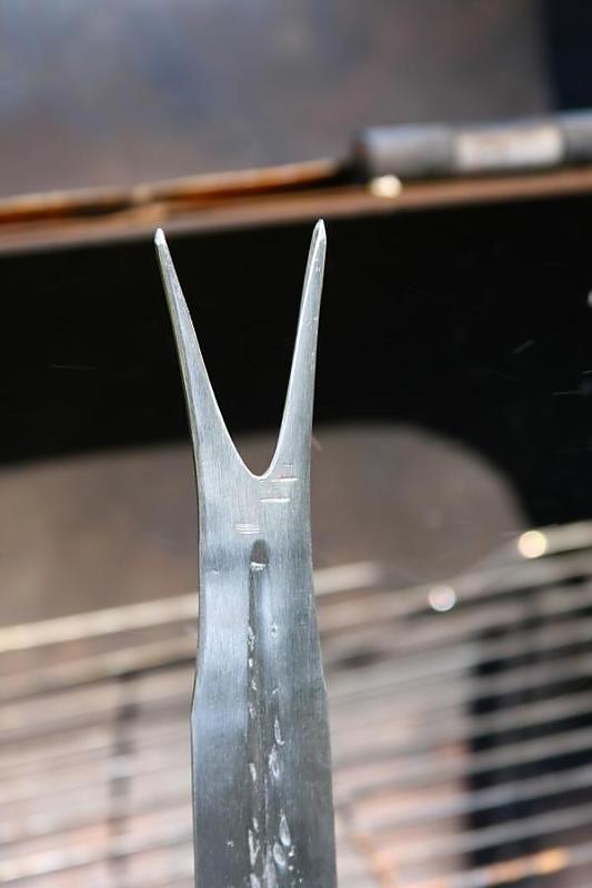

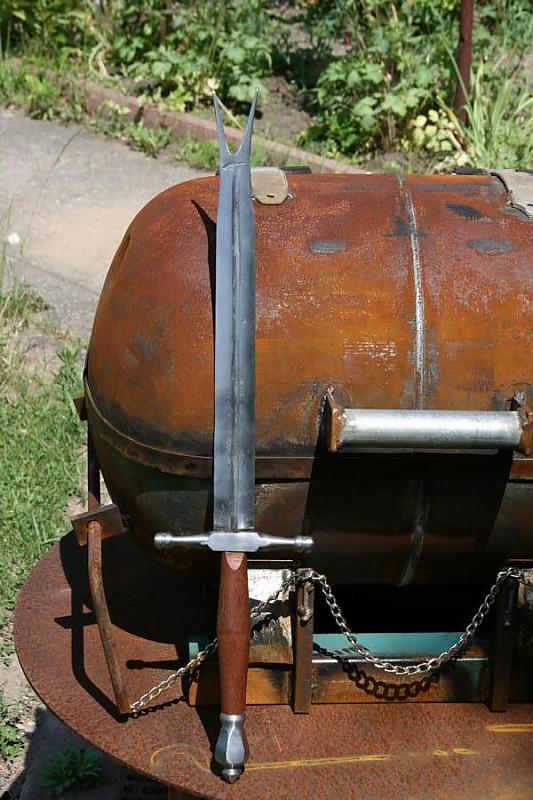

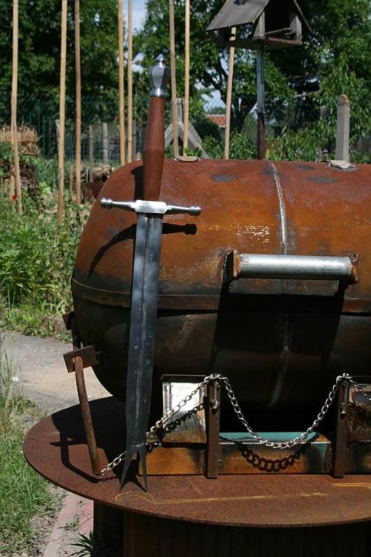

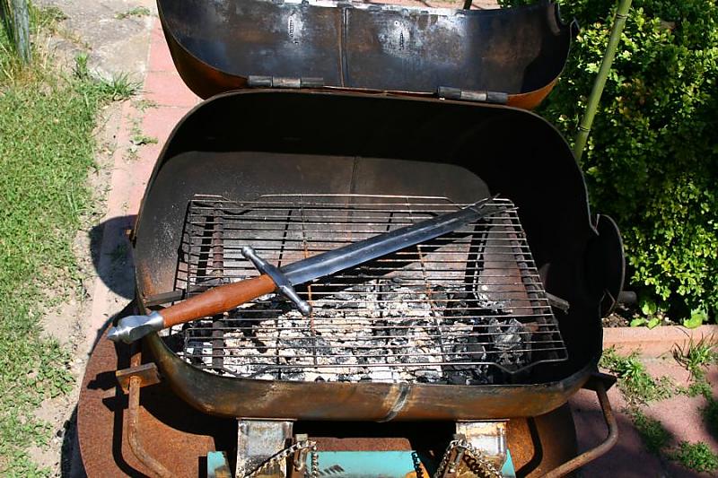

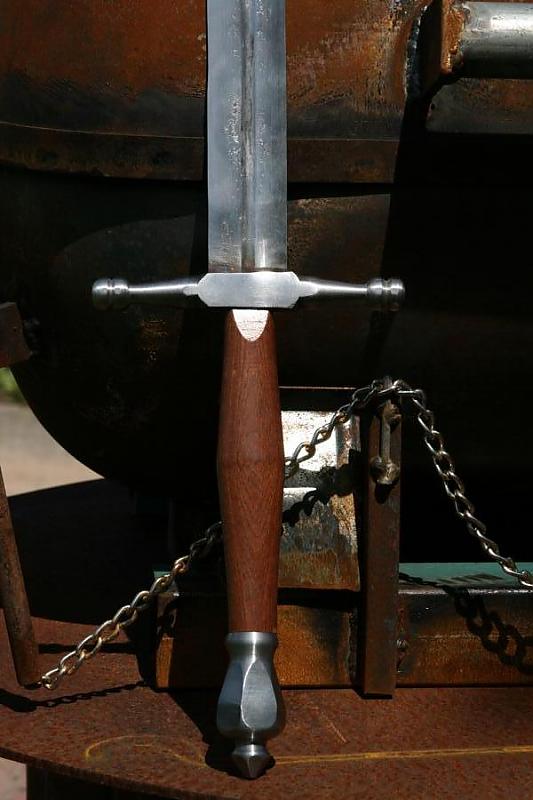

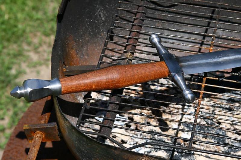

heute fertig geworden, rechtzeitig zur Wochenendschlacht am heimischen Grill.
Damit wäre klar wer der Chef ist und das erste Steak bekommt.:teuflisch
Handgeschmiedet aus Baustahl, der wahrscheinlich schneller Rostet als die Würstchen garen.
Deshalb habe ich die Gabelspitze aus VA Stahl ausgeschnitten und angeschweißt.
Die Klinge ist natürlich ungehärtet und auch nicht scharf.
Gesamtlänge: 62cm
Klingenbreite: 3,5cm
Klingenlänge: 39cm
Gewicht: 830g
Parierstück und Griffknauf ebenfalls Baustahl.
Na dann viel Spaß beim anschauen und guten Appetit.:lechz:

Ich hab mir vor einiger Zeit eine Vorrichtung zum Hohlkehlschmieden gebaut, das Grillschwert ist eigentlich ein Versuch ob die Vorrichtung funktioniert, einige Mängel hat sie noch aber ich bin auf dem richtigen Weg.
Der Griff müsste Mahagoni sein und Baustahl hab ich verwendet weil ich den in 16mm Vierkant dahatte und ursprünglich kein Schwert schmieden wollte.:D
Deshalb ist auch die Oberfläche nur mit der Flex und einer Schmirgelbürste bearbeitet,
dafür hab ich für das ganze Schwert auch nur 4-5 Stunden gebraucht, da kann man über einige Macken wegsehen.
Nachbauen ist natürlich erlaubt.
