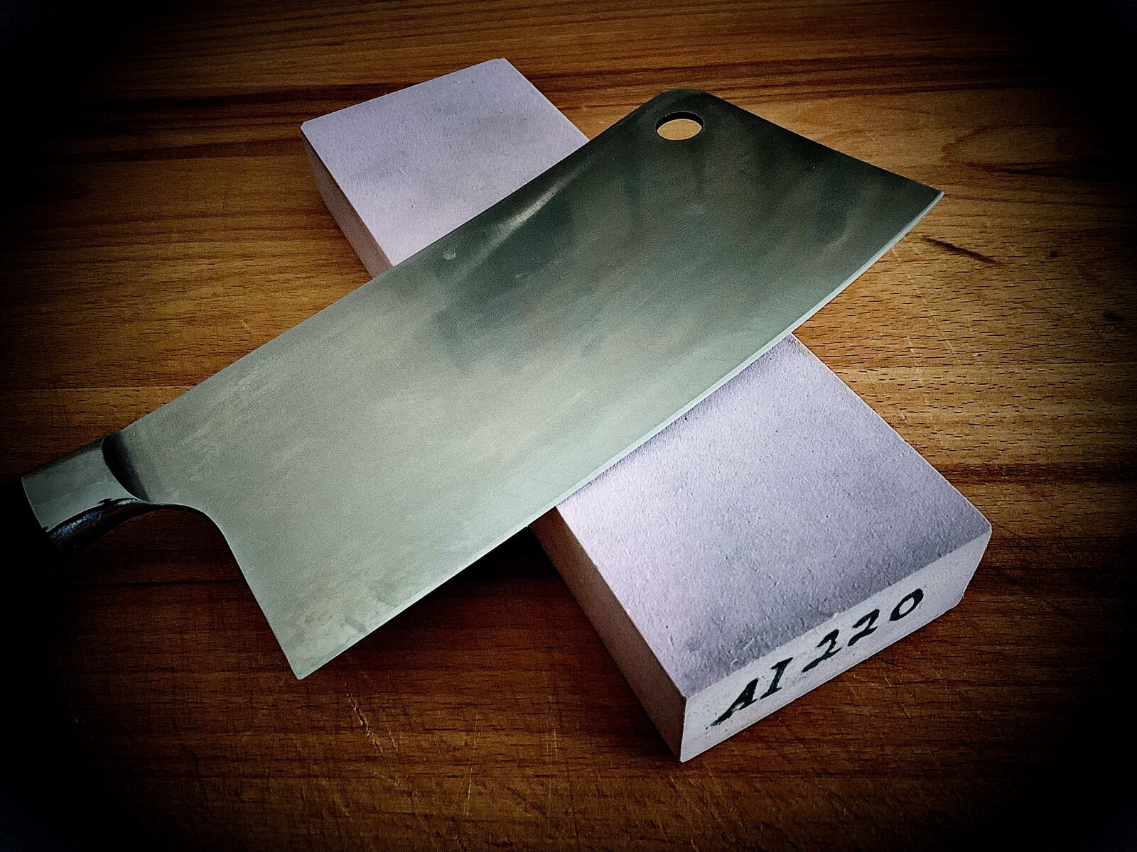

Weiss nur gerade nicht, wie der rosa Klotz genau heisst..
Könnte Imanishi Bester sein.
Ist das der, den @Besserbissen mit Pink Brick meinte?

Habe nachgesehen.
Mein Pink Brick ist der Watanabe AI 220, allerdings kommen meines Wissens all pinks aus der selben Fabrik.
Der ist schon so, wie von Torsten beschrieben. Die Elefantenstärke hält halt länger.
Ich selbst habe den nur kurz benutzt, bin auf Atoma mit Wasser umgestiegen..
grüsse, pebe

Der Pink Brick ist einer der ganz wenigen Steine, die ich wieder verkauft habe. Es ist derjenige Stein, der mit Abstand alle Rekorde beim hohl werden hält.
