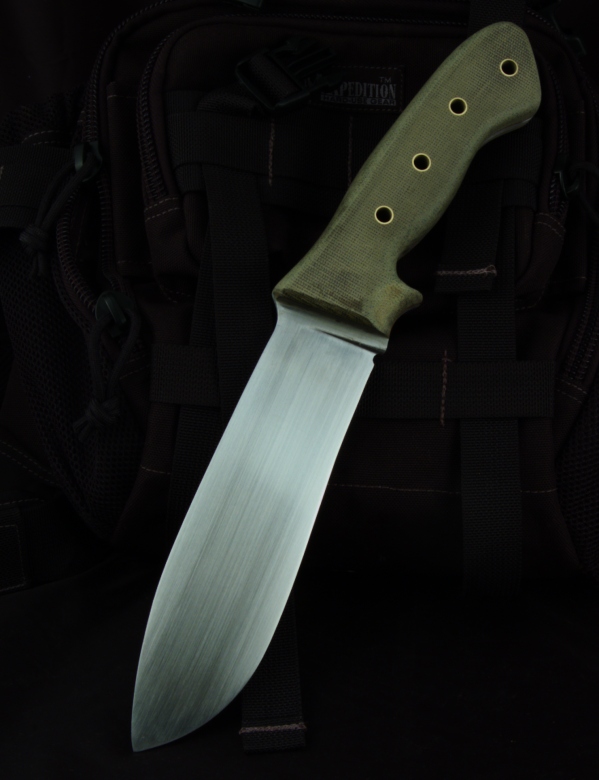

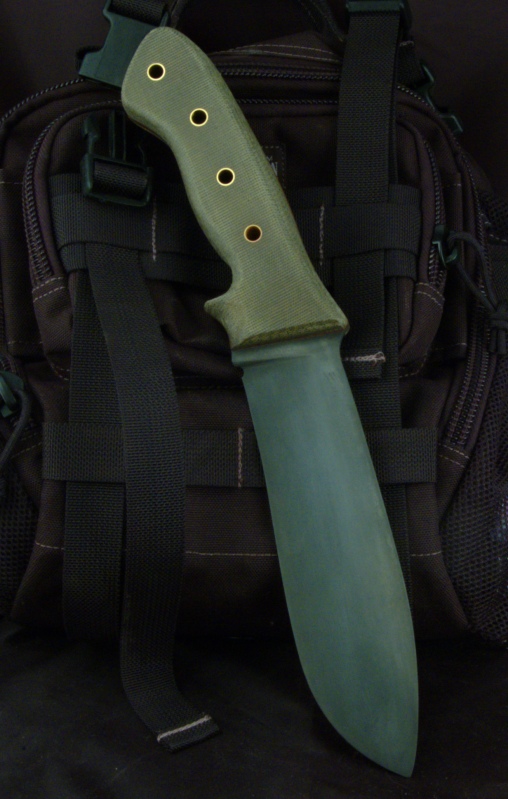

Das Teilchen lag schon recht lange halbfertig im Keller, hat' mich heute mal wieder in den Finger gejuckt (jetzt juckt alles:()
Ein bisserl muß ich noch machen...
Stahl ist 1.2552, 6mm dick, Gesamtlänge 360mm, davon 195mm Klinge, bis 320k geschliffen

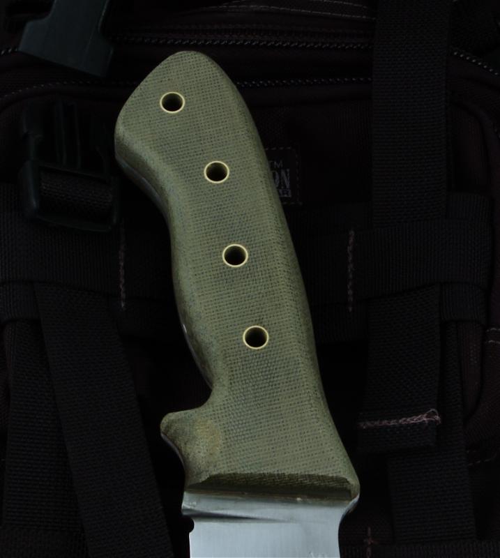

Griff: Leinenmicarta, nur bis 100k geschliffen, weil so schön griffig ist:D, mit Fiber unterlegt, Messingröhrchen als Pins.
Knapp 1 1/2 Pfund Lebendgewicht:haemisch:

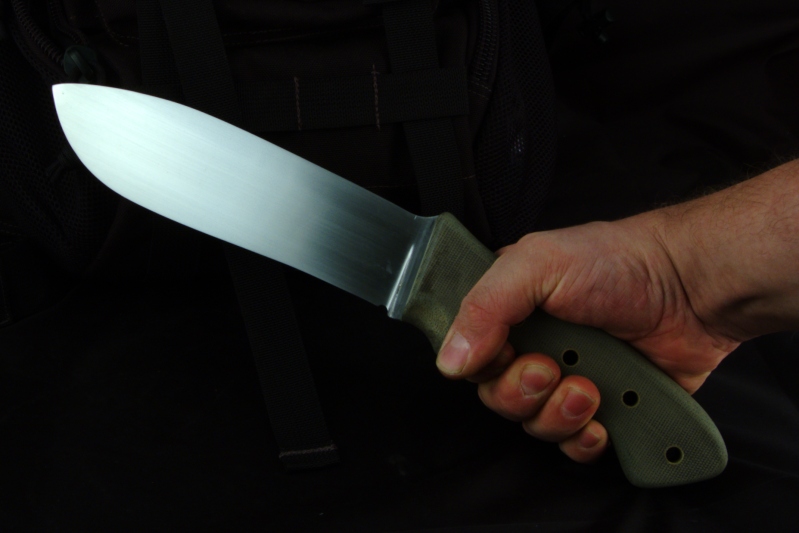

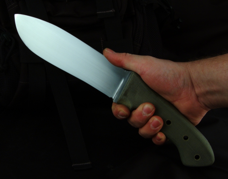

Die Handlage ist angenehm satt, kommt auf den Pix leider etwas verkrampft rüber:hehe:
Was meint Ihr, brünieren oder Acid-washed, oder doch nur etwas feiner schleifen?

Hallo Elmar! Das Messer ist ne Wucht bzw. sieht ziemlich wuchtig aus ;) - gefällt mir aber sehr. Klingenform ist schick und interessant finde ich, wie Du die vordere Fingermulde gearbeitet hast. Auch die matte Optik des Micarta mag ich. Wird bestimmt ein schönes und praktisches Stück...
Die Klinge würde ich satinieren...
Hi,
... Stahl ist 1.2552, 6mm dick, Gesamtlänge 360mm, davon 195mm Klinge, ... Knapp 1 1/2 Pfund Lebendgewicht:haemisch: ...
geiles Messer, aber watt ein Brecher! :staun: :D
Ich mag die Grifffarbe. Zuerst wollte ich sagen: brünieren. Aber ich denke, das würde optisch nicht gut zum Griff passen. Deshalb bin ich für´s Ätzen. So ein mattes grau hat doch was. :super:
Kurzschwert, Kleinbeil, Gockelköpfer,... ?
Würde dir auf dem Pfadielager viele viele Fans bereiten !
Big Jamboreeknife mit "mehr power".
Den Griff finde ich speziell, -
na viel Spass damit ... wobei eigentlich ?:confused:
Ralf
Gefällt mir auch sehr gut!
Hast du den Griff schon mal nass gemacht? Ist er dann immernoch griffig genug? Aber bei K100 denke ich schon.
Ein wirklich geiler "Klopper" :super:
Hi Elmar
Schickes messerle !!
gerade is mein Packet gekommen hab es aber noch net aufgemacht !!
aber jetzt muss ich es mal Machen um meinen Schnettlerfighter auszupacken !!
Hallo Elmar,
klasse das ist mal ein Hauer :haemisch:. Nichts für Büro und zarte Händchen (wie meine). Ich würde nicht brünieren, das gefällt mir nicht, aber das ist meine Meinung.
Gruß Kuno
Hallo!
mir gefällt das Messer auch sehr gut. Auch eine schöne Grösse, ein richtiger "User".
So wie es ist, finde ich es klasse. Ändern würde ich nichts mehr.
Wo kommt es den rein? - Leder oder Kydex?
Gruss
Tom
Dank' Euch für den Zuspruch.
Irgendwie hab' ich halt 'nen Größenwahrnehmungsdefizit:teuflisch
Also brünieren fällt flach, werd' es wohl nur noch ein bißchen feiner schleifen und dann mal mit etwas Säure spielen:hehe:
@Tom, es wird wohl Leder werden
@Rouven, hoffe Deins paßt so...

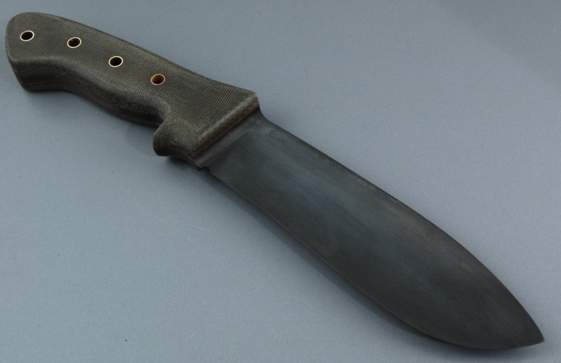

So, jetzt isset doch schwatt geworden:(
Ich hatte die Klinge bis 1000k überschliffen und dann in handwarmen Eisen3Chlorid geparkt. Nach zwei Minuten war auf der Klinge nur ein leichter Gelb/orange-Ton mit einigen dunklen Punkten zu sehen.
Mist, nicht richtig entfettet war mein erster Gedanke, noch weitere 2 Minuten gewartet, nix. Die blanke Oberfläche mit ein paar Sprenkeln, toll, nochmal schleifen:mad:
Beim Abwaschen wurd' dann plötzlich alles, wo ich mit 'nem Lappen drüber war, schwatt:staun: seltsam
So heftig sollte es eigentlich nicht werden, aber es gefällt mir dennoch. Ich lasse es jetzt erstmal ein paar Tage auf mich wirken.
