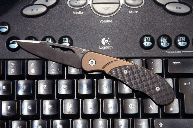

Womit wir beim Thema sind: ich habe noch 2 HERBERTZ Folder mit angefuegt, die entgegen dort allgemein ueblicher Praxis keine 6-stellige Modellnummer tragen.
Abmessungen stehen in der Uebersicht, Bilder habe ich hier.
Vielleicht kannst Du (oder ein anderer Kundiger) etwas dazu sagen?
Hersteller, Modellbezeichnung, was auch immer.
Gruesse
