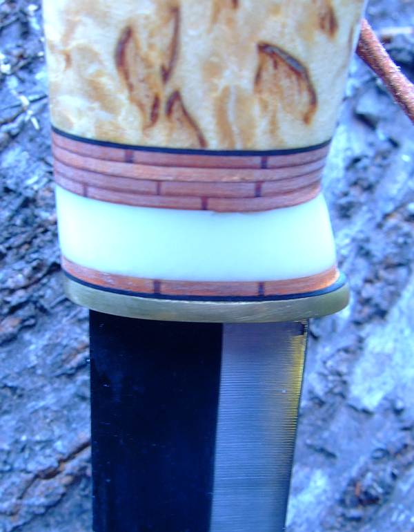

Hallo Freunde des scharfen Stahls,

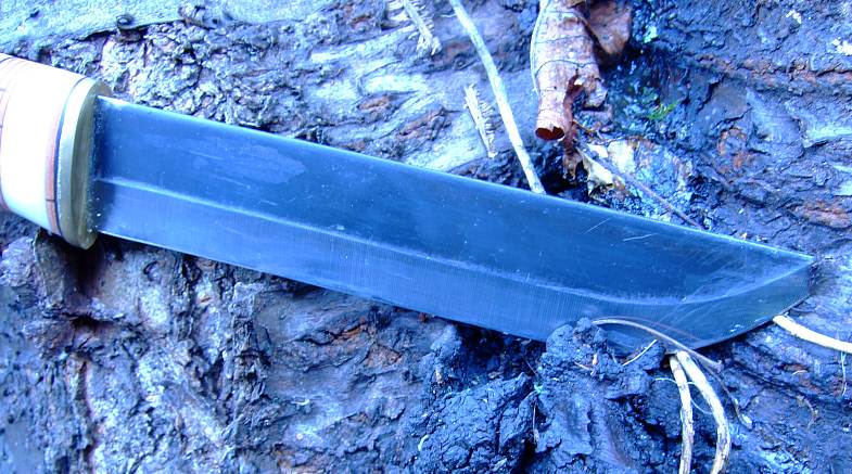

nachdem ich mich bisher eher an kleineren Messern versucht habe, hier mein erstes größeres Exemplar, angelehnt an die finnischen Leukus, die eine breites Einsatzfeld im Outdoorbereich haben.
Klinge von Lauri ca.145x27x3,25mm HRC:59 Kohlenstoffstahl.
Ich habe ja schon mehrere fertige Klingen verarbeitet, aber so scharf wie die von Lauri sind bei mir noch Keine "aus der Kiste gekommen":p

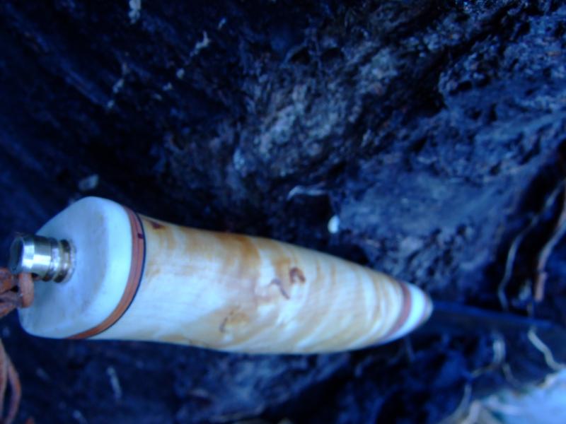

Zum Griff: Verarbeitet wurden Messing, Birkenrinde, Maserbirke und schwarzer Fiber.
In Ermangelung von Rentier-oder Elchmaterial mußte der bayerische Ochse daran glauben. Der Knochen aus Ochsenbeinscheiben - es gab Osobucco-:steirer: wurde in Essigwasser ausgekocht und in passende Platten geschnitten. Das funktionierte einwandfrei und das Ergebnis -glaube ich- kann sich einigermassen sehen lassen.

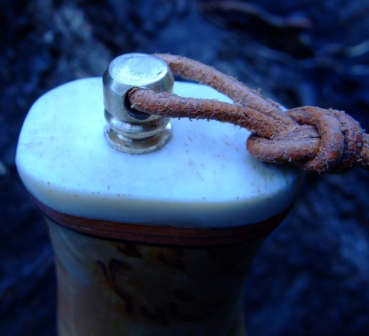

Die Endkappe entstand wiederum aus Messing auf der Drehbank und ist mit dem durchgehenden Erl verschraubt.
Beste Grüße

Frage: ist der Erl nur verschraubt oder auch zusätzlich verklebt?

Mich würde interessieren wie du den Erl so rund bekommen hast um ein (Außen?-)Gewinde rein schneiden zu können? Und ob du den Erl vorher weichglühen musstest.
Richard
Danke fürs Lob, freut mich, wenn Euch gefällt.;)
Das Gewinde für den Erl war eigentlich kein Problem:
Ich habe das Ende des Erls mit dem Bandschleifer in eine runde Form gebracht, dann etwas mit der Diamantfeile nachjustiert. Das Außengewinde ging eigentlich dann ganz easy drauf, M4 x 0,75 mm.
Ein vorheriges Weichglühen war nicht erforderlich. Die Abschlusskappe ist dann draufgeschraubt & mit 2 Komponenten-Kleber verklebt. das hält für die Ewigkeit.

welche Vorteile bringt es den Knochen in Essigwasser auszukochen?
Ansonsten, schönes nordisches Messer.
Gruß Ulrich
Hallo Plankton,
ich denke, restliche Fleisch- & Markreste lösen sich besser und der Knochen wird ein bischen mehr gebleicht beim Kochen. Kann aber auch nur Einbildung sein...
