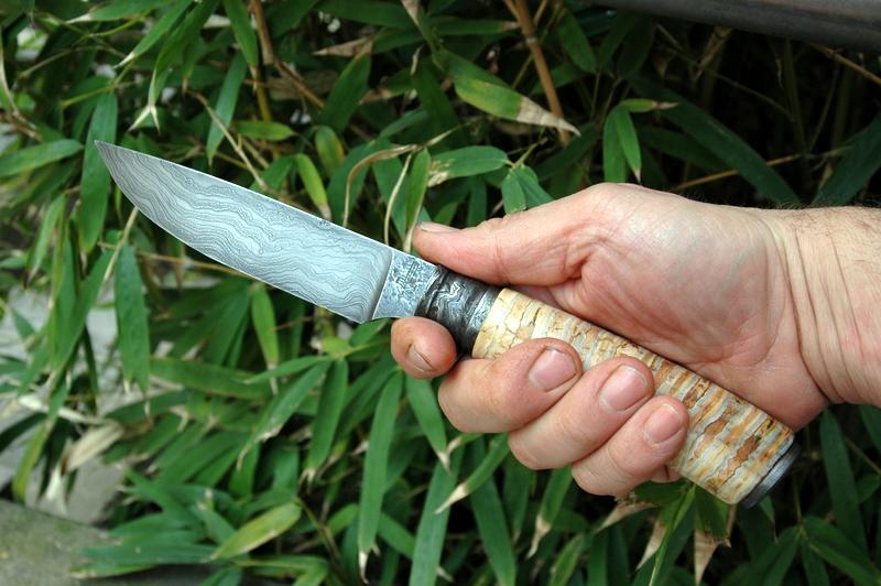

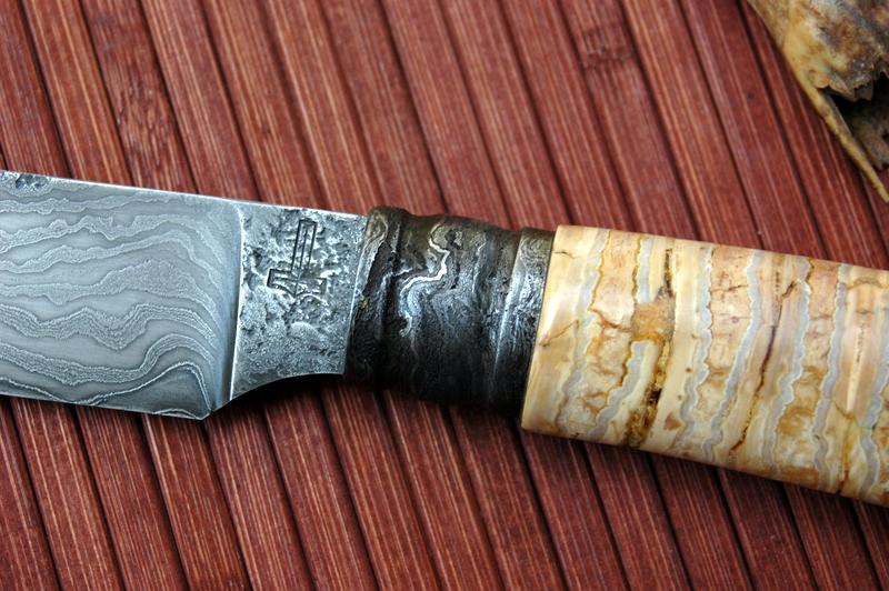

Hallo zusammen
Und noch ein etwas größeres Stück für Tiel am nächsten Wochenende. Die Klinge war recht groß, ich wollte nichts vom Griffmaterial verschenken..........und so ist die Größe herausgekommen. Stahl ist 1.3505 / 75 Ni 8, selbst geschmiedet. Klinge 14,5 cm, Gesamtlänge 28 cm, an der dicksten Stelle 4,5 mm. Etwas für Liebhaber großer Messer ( wie mich ) Das Zwischenstück ist von einem Zaunpfahl, die verschraubte Abschlußkappe ein Stück der Grithauser Eisenbahnbrücke. Der Mammutbackenzahn ist zwar stabilisiert, ich habe aber zur Sicherheit das Stück gleich zu Anfang mit 18 mm aufgebohrt und ein Stahlrohr komplett eingesetzt. Das Rohr ist im Vorderbereich geschlitzt um die dort breitere Angel hochkant aufzunehmen. Alles ist dann mit dünnflüssigem Epoxidharz ausgegossen. Das sollte halten.
Danke fürs anschauen
Thomas
Thomas
