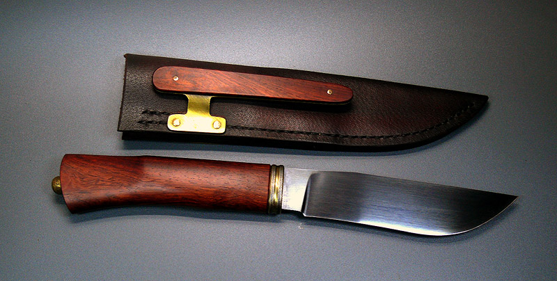

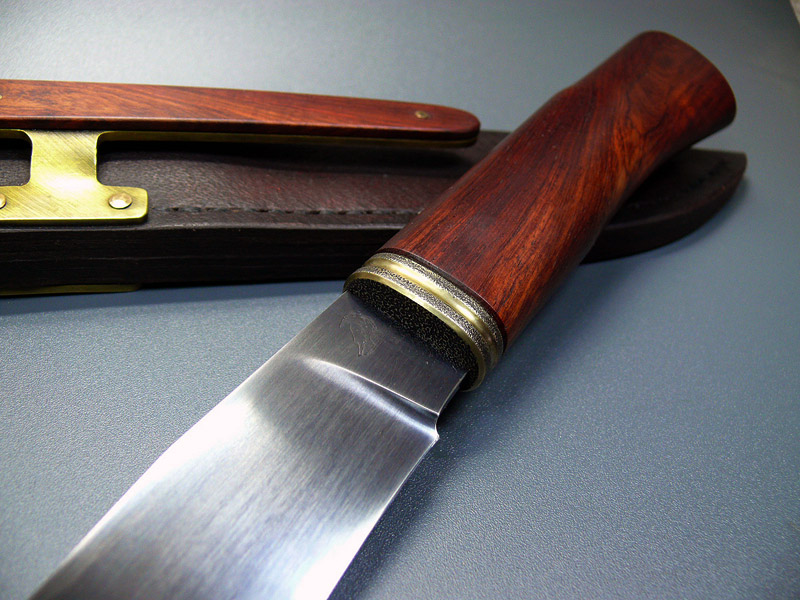

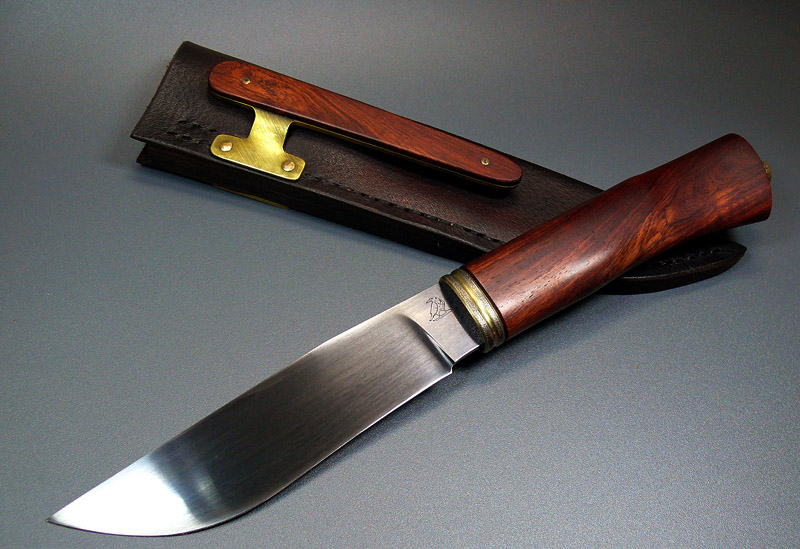

Das Holz zu diesem Messer hat mir Daniel Jeremiah Boll aus Thailand mitgebracht. Obwohl es sehr hart und zäh ist, ist es extrem leicht. Was lag da näher, als ´ne fette Recurve dranzubauen?
Klinge geschmiedet aus 1.2519, brüniert; KL 140mm, KS 3mm
Monturen aus Bronze, gekehlt und punziert
Erl durchgehend verschraubt
Griff Padoukwurzel, 125mm lang
Handgenähte Scheide aus Schweinsleder, mit Bronzespange und Padouk
Am Wochenende in Olching anzufassen!
Mathias

hallo Mathias,
sehr gelungenes Messer ... weiß gar nicht was mir besser gefällt ... Spange oder Zwinge ...
:ahaa:
... egal, finde das ganze Messer gut ...
:super:
Sowas Edles aber auch !!!
Dazu jetzt ein schönes Segelboot mit Teakholzaufbau und viel Messing, weissen Segeln ....
Die Farben der Scheide finde ich sehr schön, dieser Braunton des Leders und die Spange in Holz - irgendwie nobel.
Recurve - einfach eine gute Wahl.
Tolles Messer !!!
R.
Hallo Matthias
Sehr schickes Messer :super:
Ich mag die warmen Farbtöne sehr, das Holz mit der Bronzezwinge und der dunklen Klinge....hmmmm....lecker
Viel Erfolg am Wochenende wünsche ich Dir
Gruß Murat

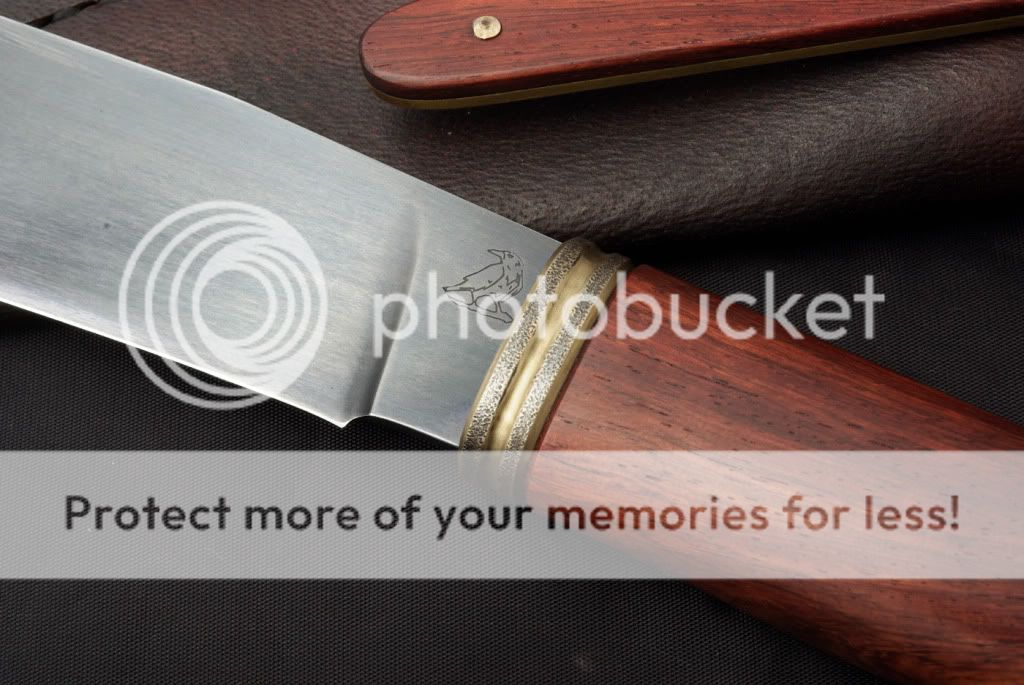

Auch zu diesem Messer habe ich nette Fotos bekommen von O. Lang, Wieland-Verlag, die ich Euch zeigen möchte. Danke Oliver!
... Deine Bilder sind doch auch nicht soooooooooo schlecht ...
:haemisch:
... war mit Deinen Bildern schon ein sehr schönes Messer ... und ist es mit den neuen Bildern immer noch ...
:super:

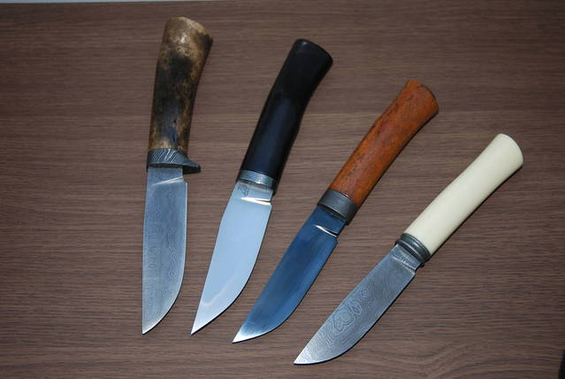

Zum Glück macht Mathias ja auch ab und zu was kleineres (wenn auch wiederwillig :hmpf:), sonst käme ich gar nicht zu seinen Messern.
Die Messer sind alle unter 12cm Klingenlänge und dadurch auch schön handlich.
Uli

Hallo Uli,
schönes Gruppenfoto!
Man sieht schön, wie sich meine Messer im Laufe der Jahre verändert haben :)
Ja, die leidige Klingenlänge.... Für mein ästhetisches Empfinden sind eben 14,5 Klinge und 12,5 Griff am Schönsten! Schade daß der Gesetzgeber da keine Rücksicht drauf genommen hat.

@ Mathias: bei dem Bild hat es mir auch schon leid getan, dass ich das erste Messer von dir nicht mehr habe. Da hätte man noch deutlichere Entwicklungsunterschiede sehen können.
Uli

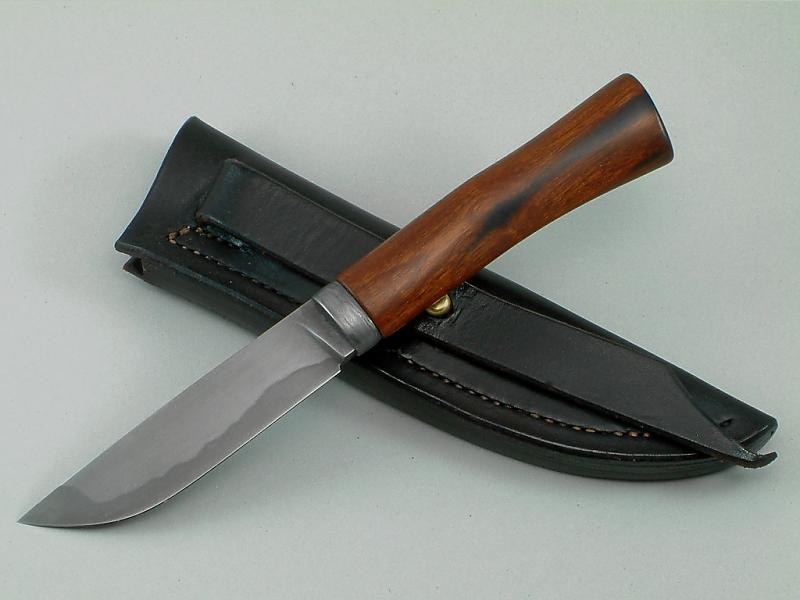

Hi Uli,
ich vermute Du meinst das Dreilagen mit Rentier - ich dachte auch das es in dieser Reihung fehlt.
Ein Besseres Bild hab ich leider nicht.
Schöne Grüße, Jens
Ach, das Schnuckelchen mit Rentier! Ist glaube ich aus 2003 :cool:
Tja, Uli, ich habs ja gleich gedacht. Das war im Übrigen das erste Messer daß ich verkauft habe. Wenn schon kein Sammler- so ist Dir wenigstens Nostalgiewert verloren gegangen!
Ich hoffe Du benutzt es eifrig, Jens!
Ja Mathias, ich benutze es, sogar eifrig.
Und Du weist ja: "Und jedem Anfang wohnt ein Zauber inne."
Schöne Grüße, Jens
Hallo Droppoint
Vier beeindruckende Messer von Herrn Maresch. Sofort aufgefallen ist mir das links aussen. Kannst Du mal etwas näheres zum Messer sagen?Irgend wann muss ich doch mal mit den handgefertigten Messern beginnen.Mir persönlich gefällt der Style von Herrn Maresch wesentlich besser als der seines Meisters,obwohl eine gewisse Art von Ähnlichkeit nicht von der Hand zu weisen ist.
Jetzt fehlen nur noch die Folder! ;)
C.
