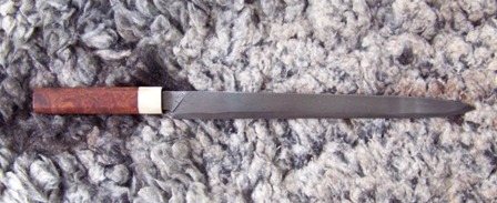

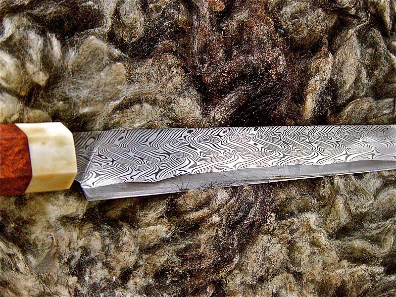

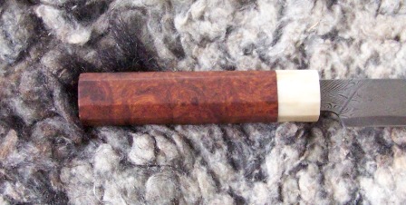

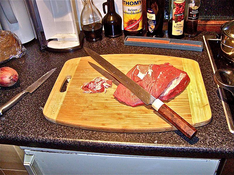

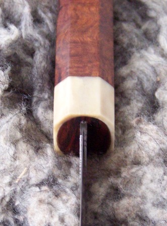

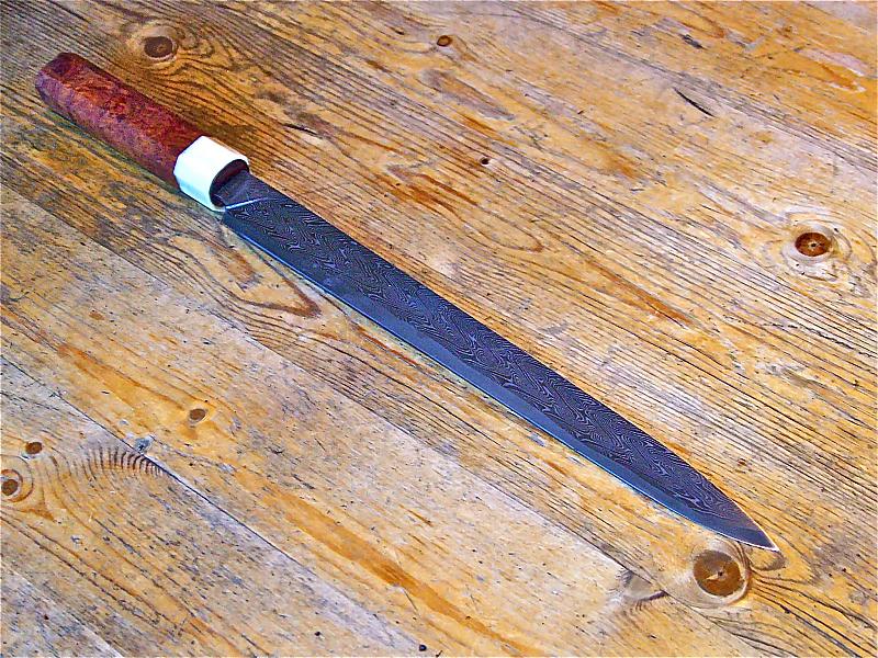

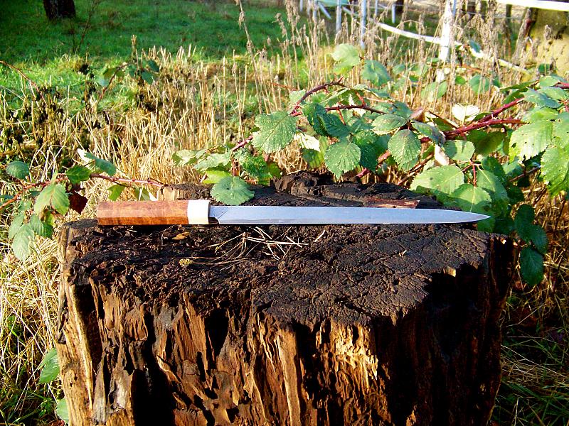

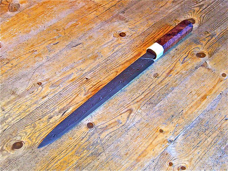

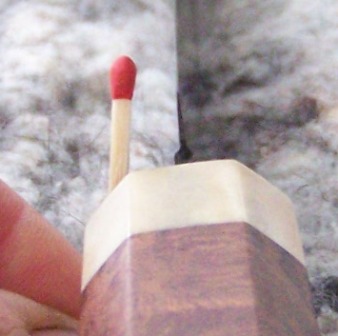

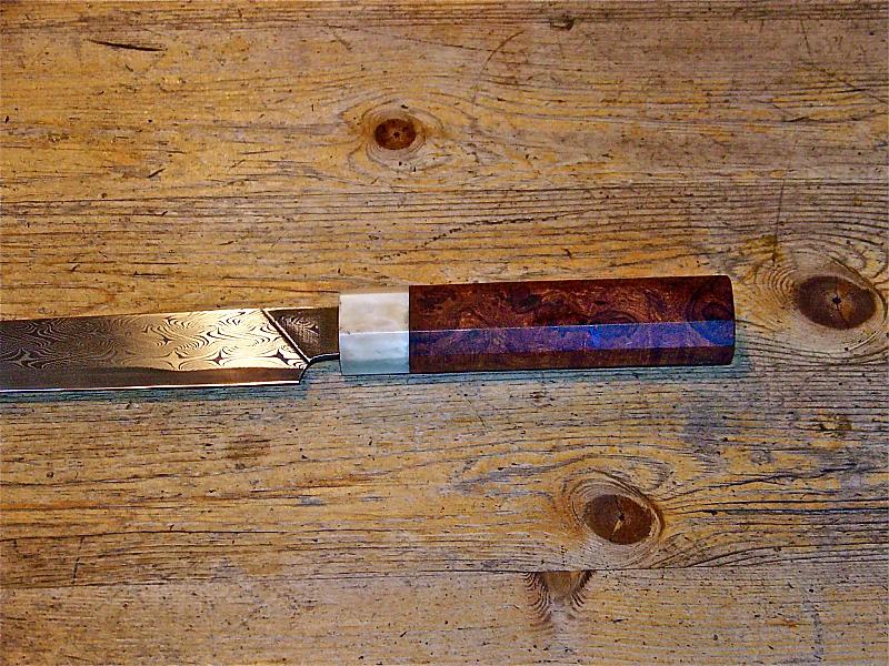

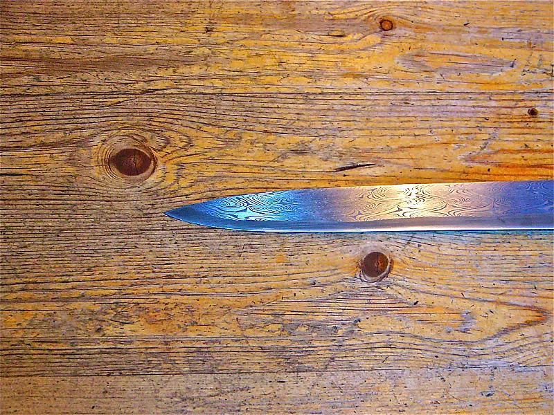

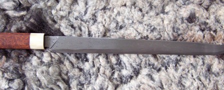

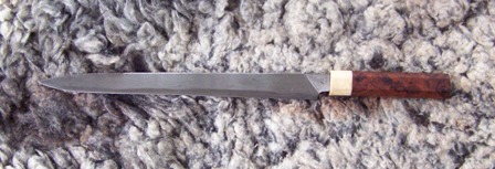

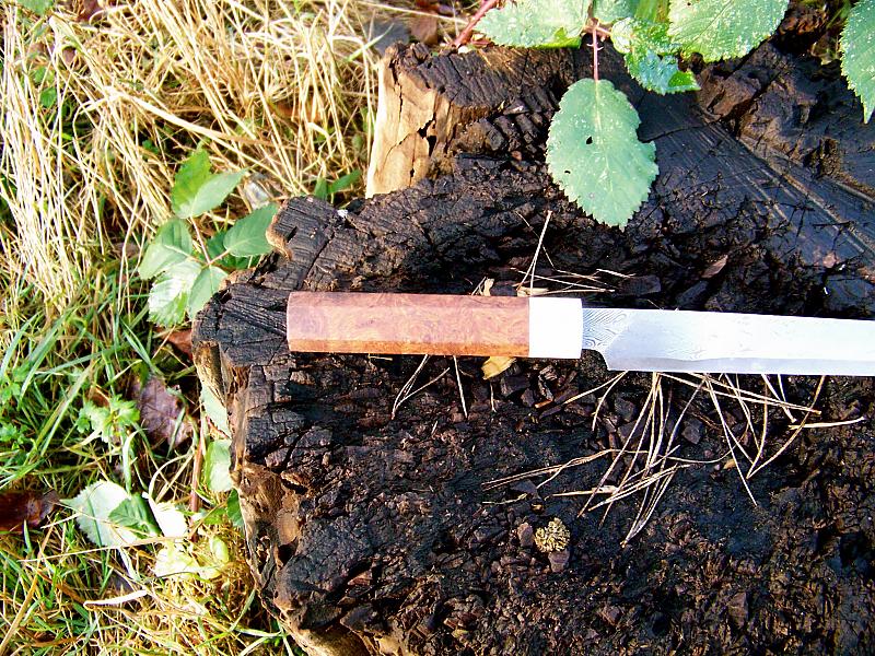

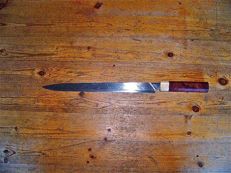

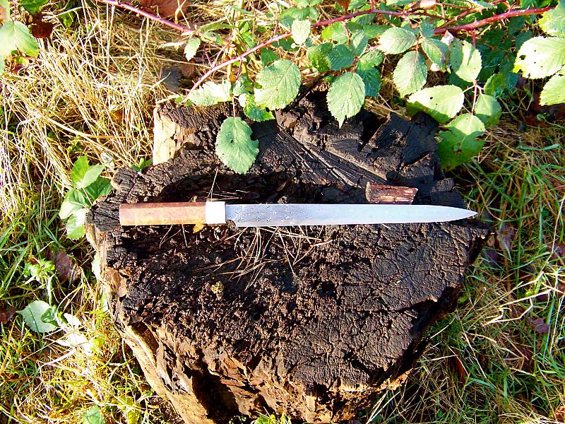

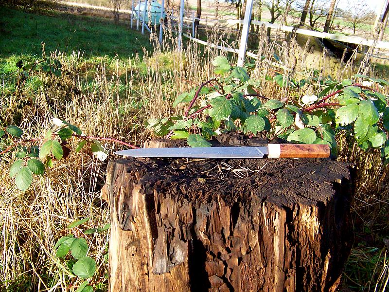

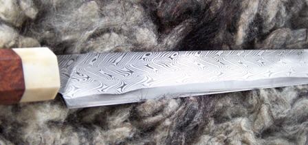

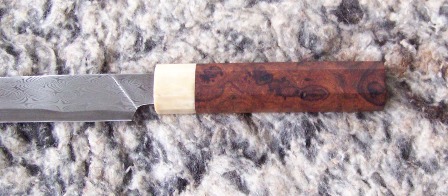

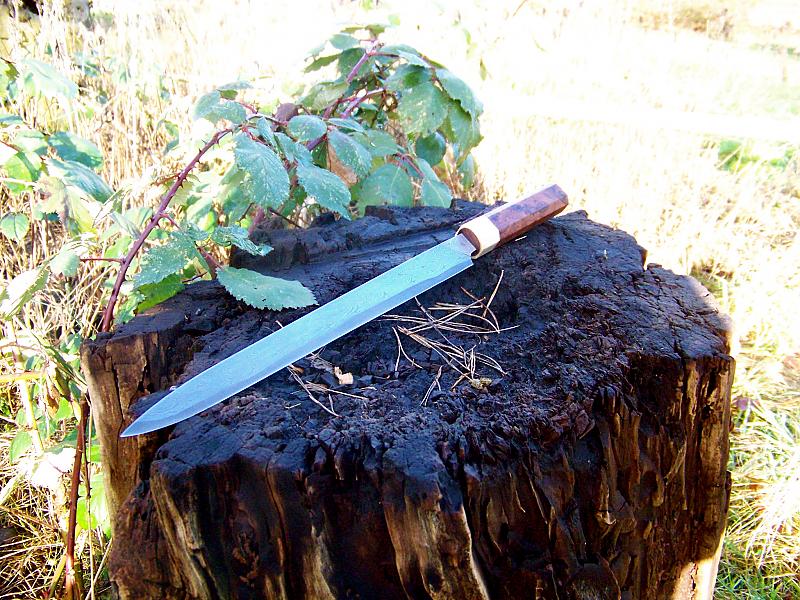

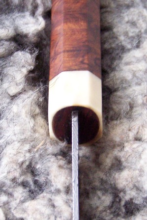

Hi Leute,
ich hoffe ihr habt eure Feiertage allesamt gut überstanden. Bei mir war es eigentlich ganz erholsam. Trotzdem konnte ich es nicht lassen, ein wenig zu basteln und ich hab seit Ewigkeiten mal wieder die Schmiede aufgeräumt
So, das Messer, dass ich euch zeigen will, gabs schon mal hier zu sehen. Jetzt hab ich es endlich mal fertig gemacht...
Ok, die Bilder sind nicht top, bekomm ich bei den Lichtverhältnissen nicht besser hin. Aber es folgen noch bessere. Außerdem wird noch eine schöne Kiste aus Zwetschge gemacht. Das Holz kommt aber erst in ein paar Tagen und ich konnte es nicht abwarten...
Scharf: 300mm, leicht ballig auf Null
Dicke. von 2,5mm auf Null
Höhe am Ricasso: 28mm
Damast: 75Ni8 und ck75
Schneidleiste: 1.2519
Griff: Wüsteneisenholz
Zwinge: Hirschhorn
Länge Griff: 120mm
Länge insgesamt: 430mm
Ich hoffe es gefällt euch
Gruß Jannis

Wenn muss es ja auch ein ordentlicher Schinken sein
