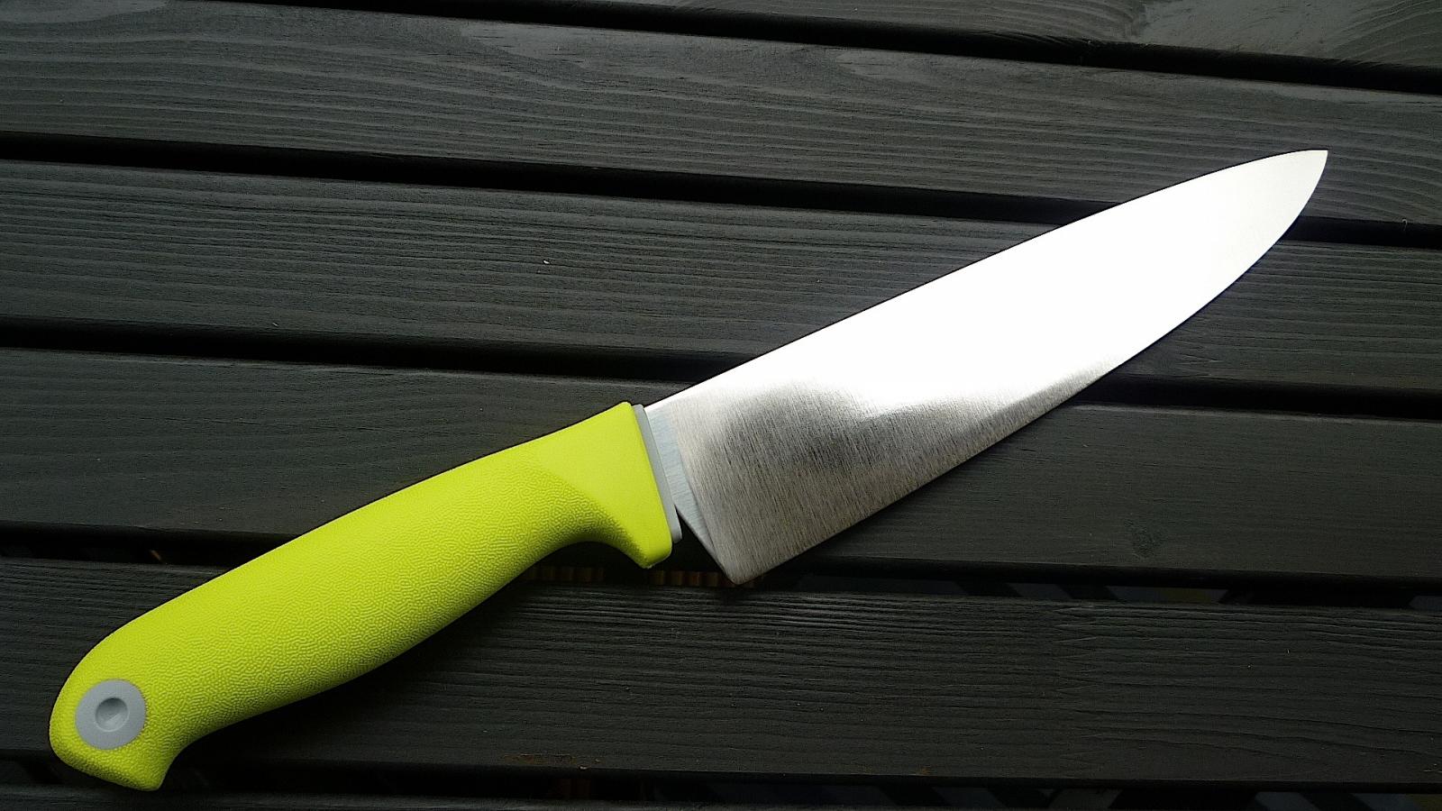

Begonnen hat die ganze Geschichte im September. Ich wollte ein Kochmesser das ich zum Campen bzw. in ein Ferienappartement mitnehmen kann und dessen möglicher Verlußt locker zu verschmerzen ist damit ich meine „besseren“ Messer schön Zuhause und gut und sicher aufgehoben weiß.
Ach ja, es sollte auffällig sein, damit ich es in Wald und Wiese leicht finden kann. So bin ich auf ein Mora Cook´s Knife 4216PG Progrip aus Sandvic 12C27 Stahl gekommen, dem größten Kochmesser das Mora im Sortiment hat.
Idealerweise mit einem limefarbenen Griff, der beim Anblick die Netzhaut ablöst, so giftig und grell! Also Bestellt!
Nachzulesen ist das hier. Als das Messer angekommen ist, war ich von der hochwertigen Verarbeitung positiv überrascht!
Alle Kanten sauber angefast, auch der Kehl! Klingenspiegel makellos geschliffen, sauberer und gleichmässiger Anschliff, wunderbar. Das Messer war richtig scharf! Ein Blick auf den Kehl brachte dann die erste Ernüchterung, 0,6 mm hinter der Wate, das entspricht nach Adam Riese zwei Faust Butter und schneidet nicht. Die erste Möhre brachte Gewissheit. Ein lautes Knacken begleitete jeden Schnitt.

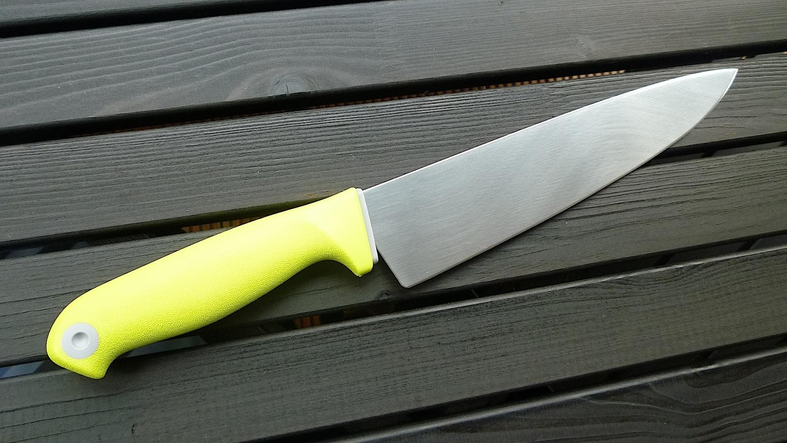

Es hatte sich gerade zufällig wieder was zu ausdünnen angesammelt, also dazu ins Paket und ab zu Jürgen mit dem üblichen Begleitschreiben möglichst viele Stahlatome in Stutensee zu lassen und nur das absolut Notwendige an Klinge wieder zu retournieren.
Als ich das Messer wieder in Empfang nahm und ausprobierte, hat es von der Schneidfähigkeit her, alles was damals im Block gesteckt ist auf die Plätze verwiesen. Jürgen hat vom ohnehin dünnen Klingerücken bis knapp oberhalb der Schneide durchgezogen und dann leicht ballig, gegen Null auslaufen lassen, das schneidet wie Hölle, kein spalten, kein verkeilen, nur glatter Durchschnitt.
Der Griff hat aber jede Freude damit zu arbeiten im Keim erstickt. So ein aufgespritzter Kunstoffgriff gehört an ein Metzgermesser aber nicht an ein Kochmesser. Jetzt hatte ich eine perfekt schneidfähige Klinge aber einen von der Haptik scheußlichen Griff, der einen Pinch-Grip nicht zulässt.

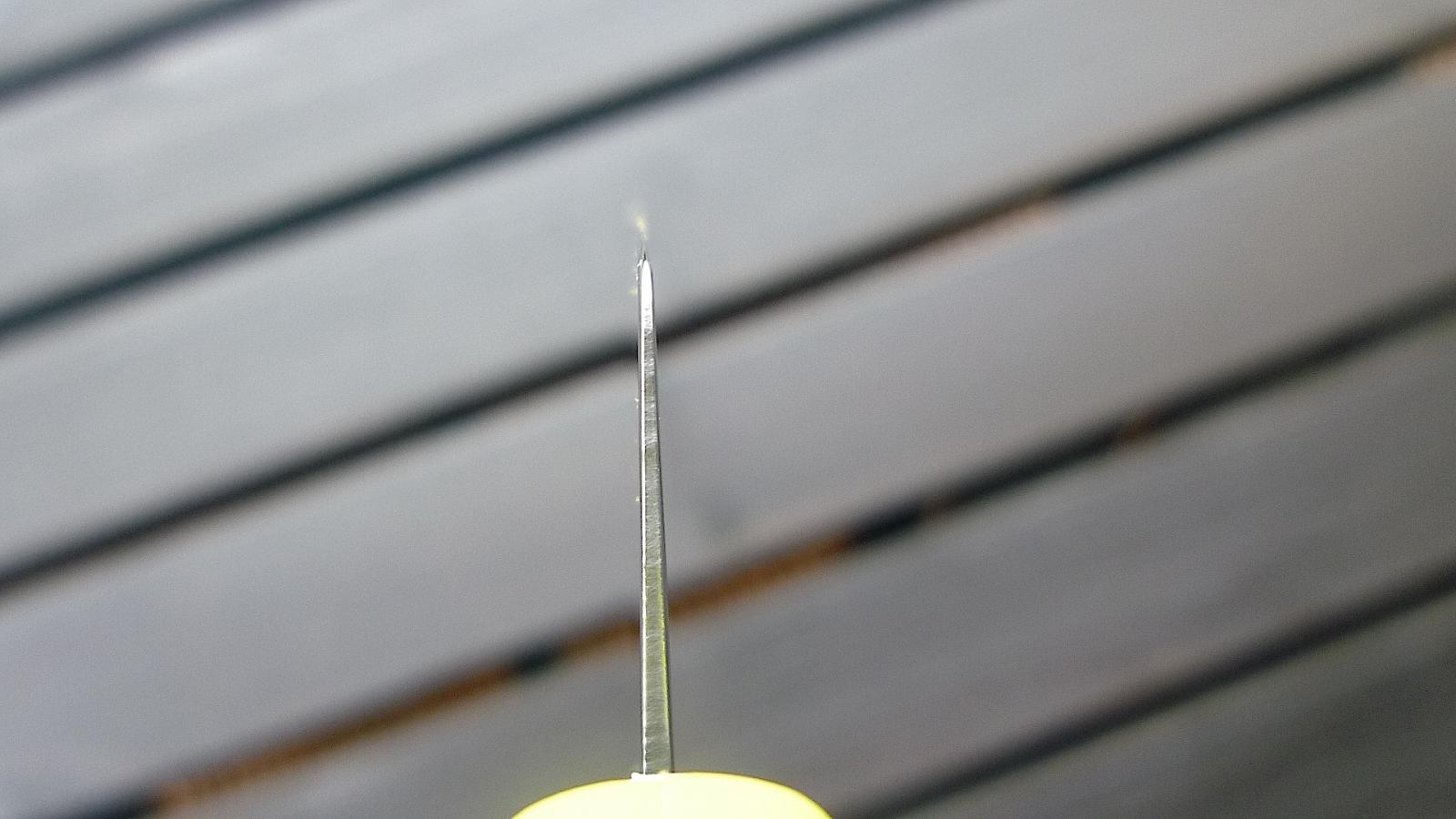

Durch die von Jürgen generierte Schneidfreude habe ich den Outdoor/Camp/Ferienmesser-Plan verworfen. Ich wollte mein geometrisch bestes Messer zu täglichen Kochen nützen, aber nicht mit diesem Griff.

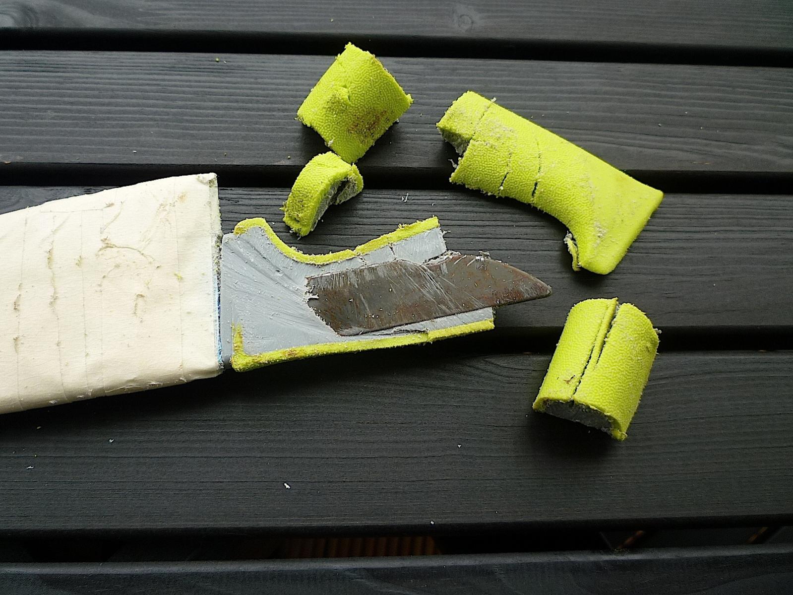

Dann kam mir chamenos Beitrag wieder in den Sinn, Griff runter in Fünf Minuten, Erl saubermachen, neuer Griff drauf und fertich.
So einfach war das dann aber doch nicht. Der aufgespritzte Kunststoff erwies sich als zäher Gegner und ausgesprochen widerstandsfähig. Keine Ahnung mehr wie lange ich an dem Teil herumgesägt und geschnitten habe, länger als Fünf Minuten hat es wohl gedauert, danach war ich duschen.

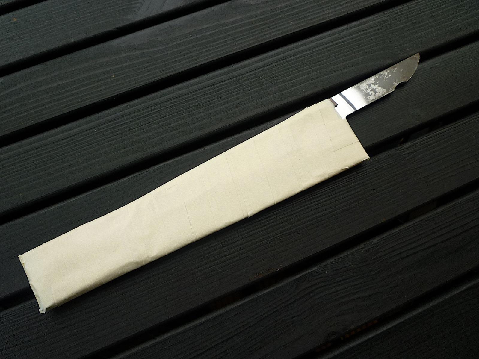

Jetzt hatte ich eine perfekte Laserklinge, leicht ballig, gegen Null ausgeschliffen und keinen Griff drauf.
Meine erneute Anfrage bei Jürgen war auch nicht wirklich von Erfolg gekrönt, der Erl ist recht kurz, da einen ordentlichen Griff draufmachen ist so eine Sache, besser-lieber-nicht. Und vom „Low-Budget-Prinzip“ hätte ich mich auch verabschieden können!
Also musste ich selber ran. Ich wollte aber keinen fertig vorbereiteten Wa-Griff und ein Yo-Griff war also auch fragwürdig! Was tun?
Als ich in der Arbeit ein Reparaturprotokoll für Knochenmeissel ausfüllte, war alles klar.
Unser zertifizierter Chirugiemechanikermeister kommt einmal die Woche und holt defekte Instrumente ab und fertigt auch neues Griffmaterial für Meissel, Hämmer, Osteotome und andere knochenchirurgische Instrumente an.
Wir kennen uns gut und lange und schon hab ich die getapte Klinge hinter meinem Rücken hervorgezogen und wir haben die ersten Details besprochen!

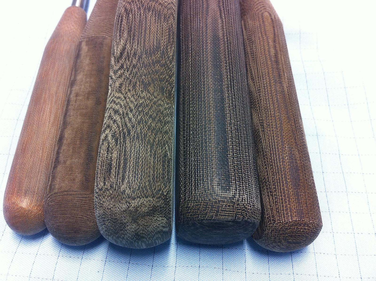

Ich wollte einen extrem robusten und thermostabilen Griff, der keine Reaktion auf Feuchtigkeit, Hitze oder Druck zeigt, nicht spröde wird, keine Pflege braucht und auch noch nach Jahren unverändert aussieht.
Propylux ist aktuell eines der besten Griffmaterialien an chirurgischen Instrumenten, aber blau und hässlich und fühlt sich an wie Gummi, kommt also für meine Ansprüche nicht in Frage. Ich brauche einen Werkstoff mit unvergleichlicher Haptik und Griffigkeit, eben wie der Griff an einem älteren Knochenmeissel.
So schauen alte Knochenmeisselgriffe aus:
Einen Griff aus Ferrozell sollte es werden. Vorrätig hatte er ein helles braun, schöne Farbton, ich hab’s genommen.
Das lässt sich gut mit Leinenmicarta vergleichen und ist diesem sehr ähnlich wenn nicht ident!

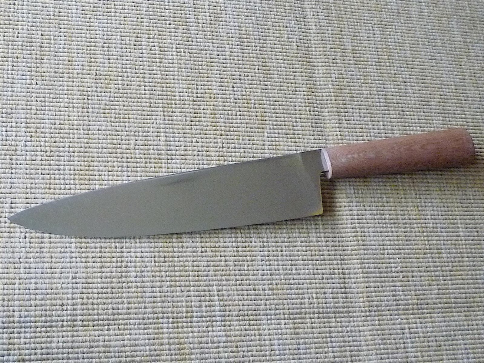

Wie wir die Klinge montieren war bald geklärt, ein Spalt wurde präzise gefräst, der Erl bekam zwei kleine Löcher, wurde passgenau mit Zweikomponentenkleber unverrückbar verklebt und dann mit zwei kleinen Pins endfixiert. Dann wurde der Griff so lange in Form gearbeitet und überschliffen bis er so aussah wie jetzt.
Mit dem Ergebnis bin ich absolut zufrieden, der Griff ist rund um den Erl absolut fehlerfrei und passgenau versäubert. Die beiden Pins sind plan verschliffen und aus Nirosta, die Griffform ist Oval und Kegelförmig angesetzt, verjüngt sich zur Klinge genau in dem Umfang, so das ein Pinch-Grip für meine Hand perfekt passt!
Vom Erl ist ein Teil sichtbar geblieben. Ähnlichkeiten mit einem Wa-Griff sind unverkennbar und gewollt.
Das Schliffbild am Klingenspiegel hab ich nach Abnahme des Originalgriffes belassen.
Die Haptik ist formidabel, ja sensationell!

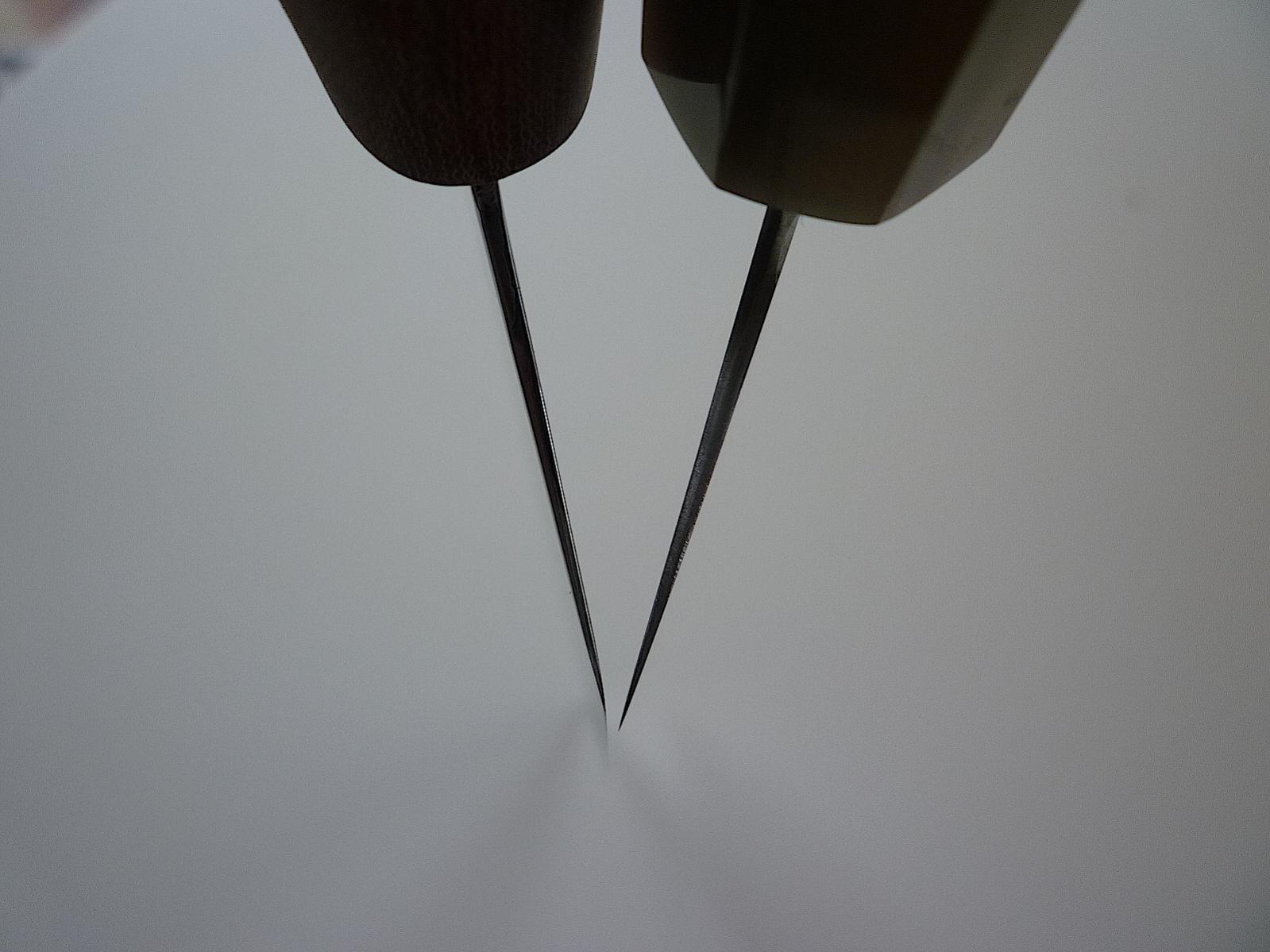

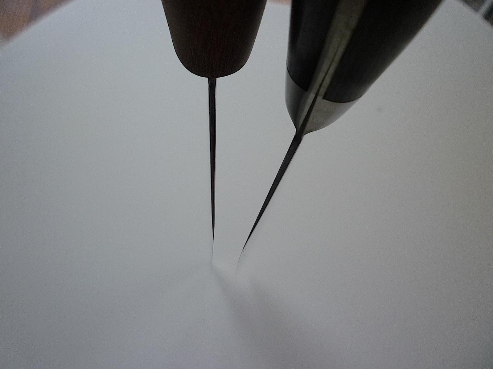

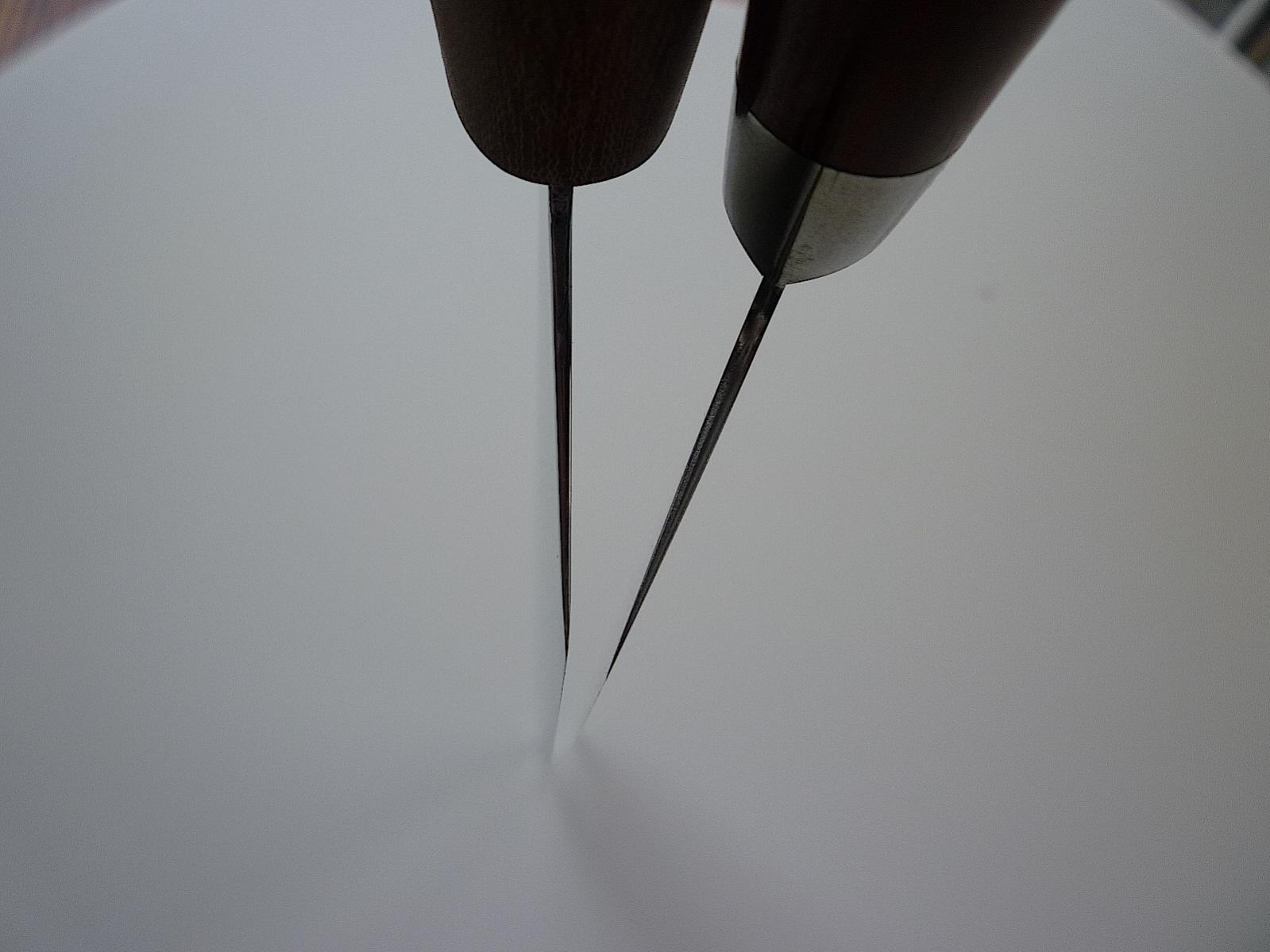

Hier eine Kehlvergleichsserie:
links "low-budget"/rechts Ashi
links "low-budget"/rechts Takamura
links "low-budget"/ CarboNext (ausgedünnt)
"low budget" ( Mora) Originalzustand:
Dieses Messer ist was die Funktion betrifft ganz weit vorne und kann gegen jedes meiner anderen Messer bestehen! Kehlvergleiche mit meinen dünnsten Messern belegen die Schneidfreude. Die Haptik von Griffform und Material ist grandios. Das aussehen ist schlicht und funktionell, es gibt keine scharfen Kanten, die Länge der Klinge ist mit 220mm für mich perfekt, das Profil ist Ideal.
