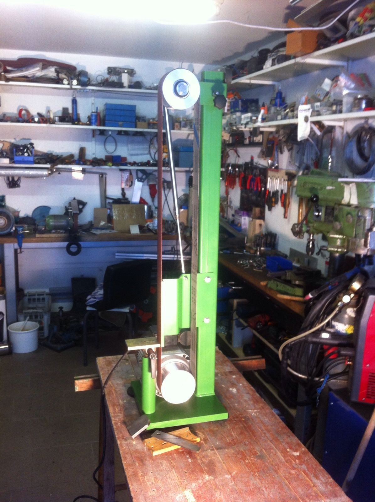

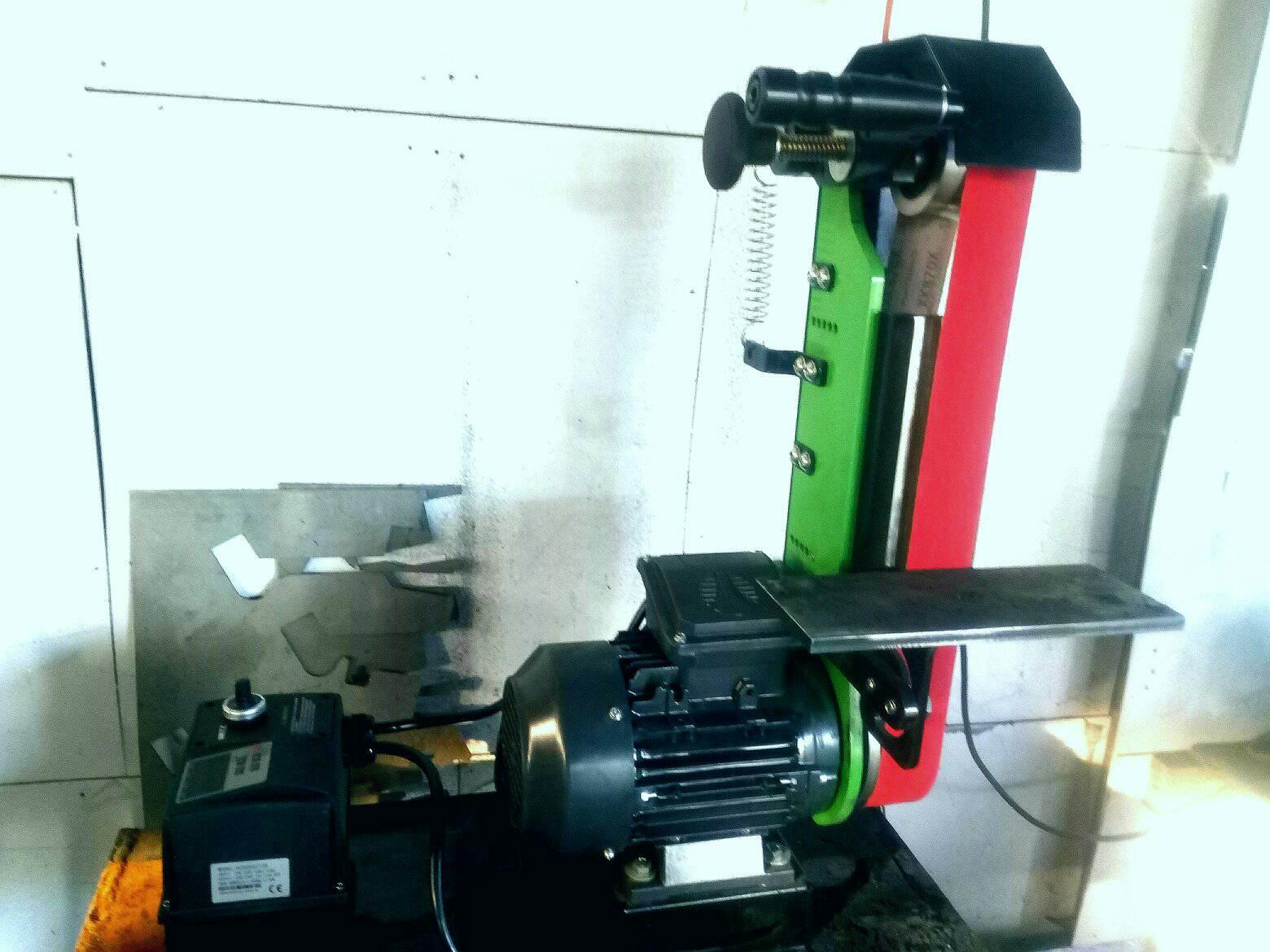

Wenn es um Platzsparen geht, finde ich immer noch diese Alternative am Besten
László Vigh (über fb zu finden zB) verkauft die hier auch nach Deutschland
(Erlaubnis, sein Bild zu nutzen, ist da)
Diese Schleifer nehmen nur Platz einer DinA4-Seite ein und man geht nicht diese ganzen Komprommisse ein.

Jup, Ich dachte mir schon das man dort nichts kaufen kann. Den vorteil gegenüber der von dir geposteten Variante sehe ich darin, dass das Band in die horizontale gekippt werden kann, und trotzdem sehr raumsparend ist. Allerdings gehe ich davon aus das die Bänder von deiner Variante deutlich länger sind. Hast du da einen Kontakt wo man sich über preise und Lieferfähigkeit informieren kann?
Die sind so ausgelegt, dass man die oft üblichen 2000mm-Bänder nutzen kann.
