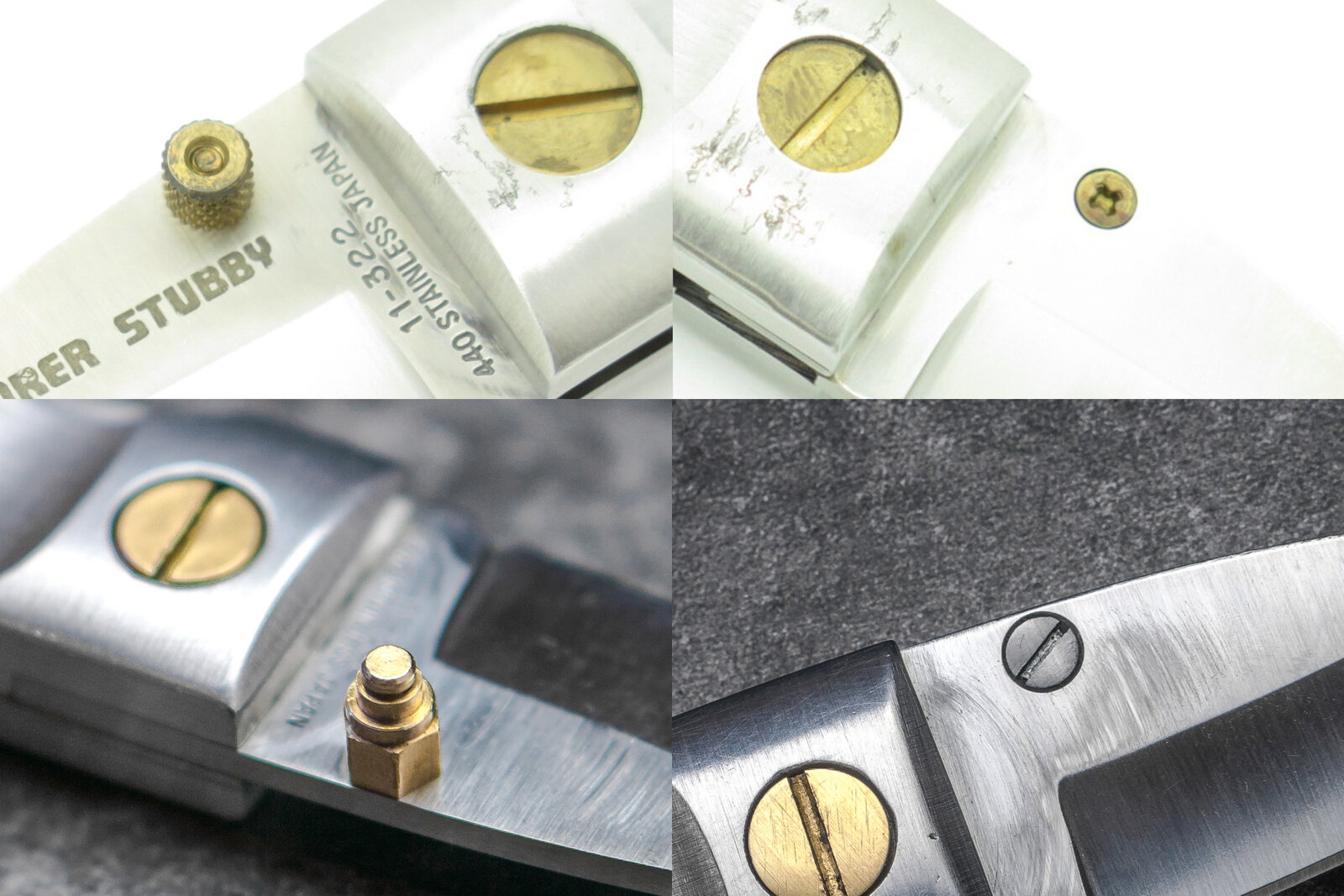

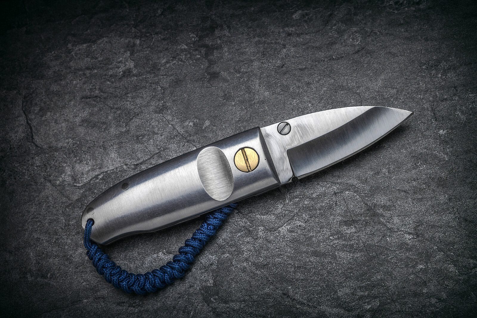

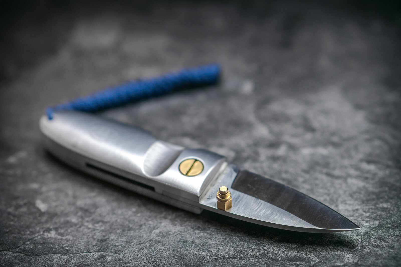

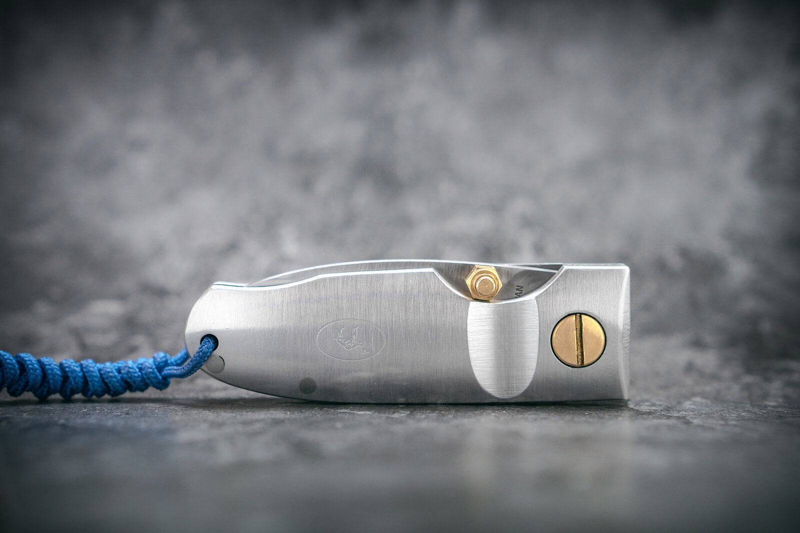

Bei der Demontage des Messers zur Überholung in meiner Werkstatt, passierte mir leider ein Missgeschick.
Denn der Pin inkl. Schraube gingen unwiderruflich verloren. Nichts zu machen.

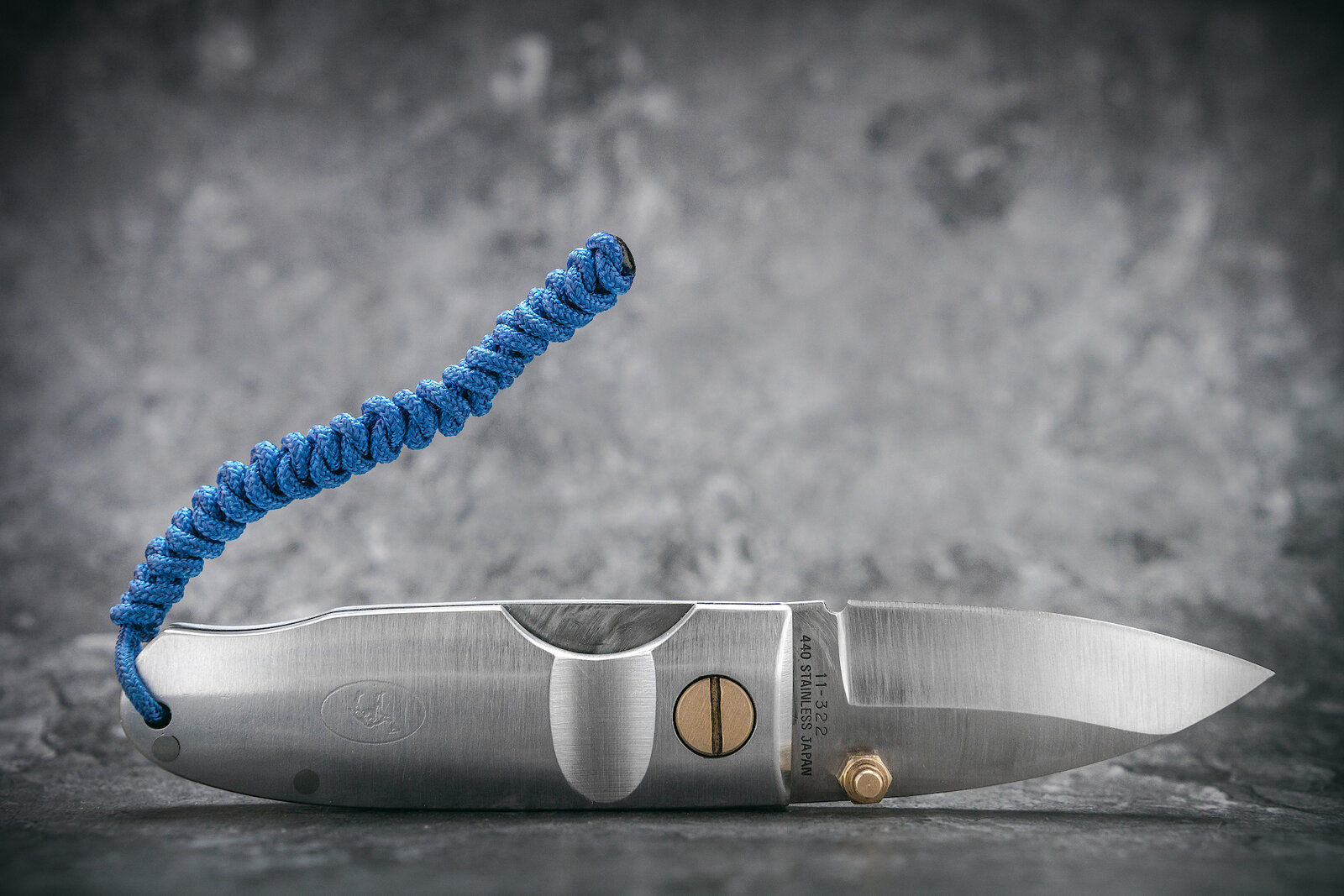

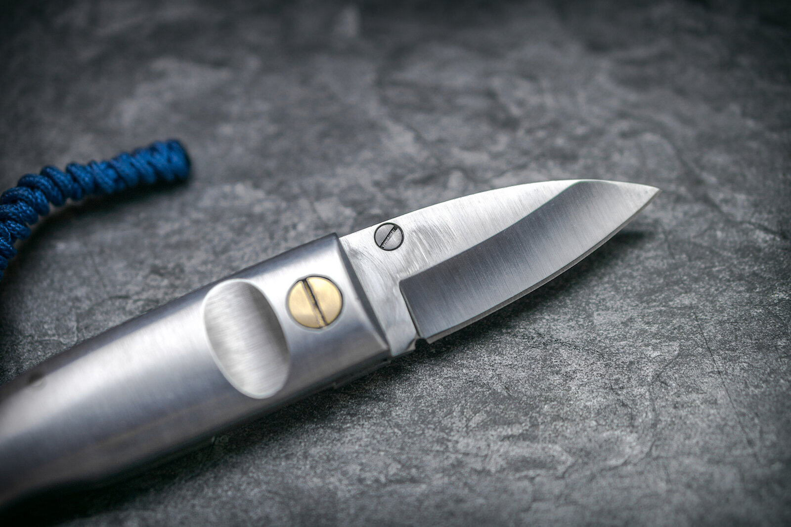

Durch die Bauweise bedingt, benötigte ich einen Pin, der auf der einen Seite flach mit der Klinge abschloss.
Ansonsten würde sich die Klinge nicht schließen lassen.
Leider konnte ich auf die Schnelle nichts Brauchbares auftreiben und entschloss mich für einen Eigenbau.
Nach einigem Herumkramen in meiner Kiste für Schrauben und Muttern fand ich schließlich hoffnungsvolle Kandidaten.
Fragt mich jetzt nicht, welchen Nutzen die verwendete Messingschraube ursprünglich hatte.
Jedenfalls dient sie nun als neuer Pin für das Stubby und wurde auf der Rückseite mit einer passenden Schlitzschraube fixiert.
Insgesamt musste ich einige "Pfriemelarbeiten" an der Klinge, dem Loch für den Pin und an der Schraube selbst erledigen.
Die will ich euch aber ersparen. Am Ende bin ich froh, dass alles so gut funktioniert hat und der "Kleine Stämmige" wieder intakt ist.

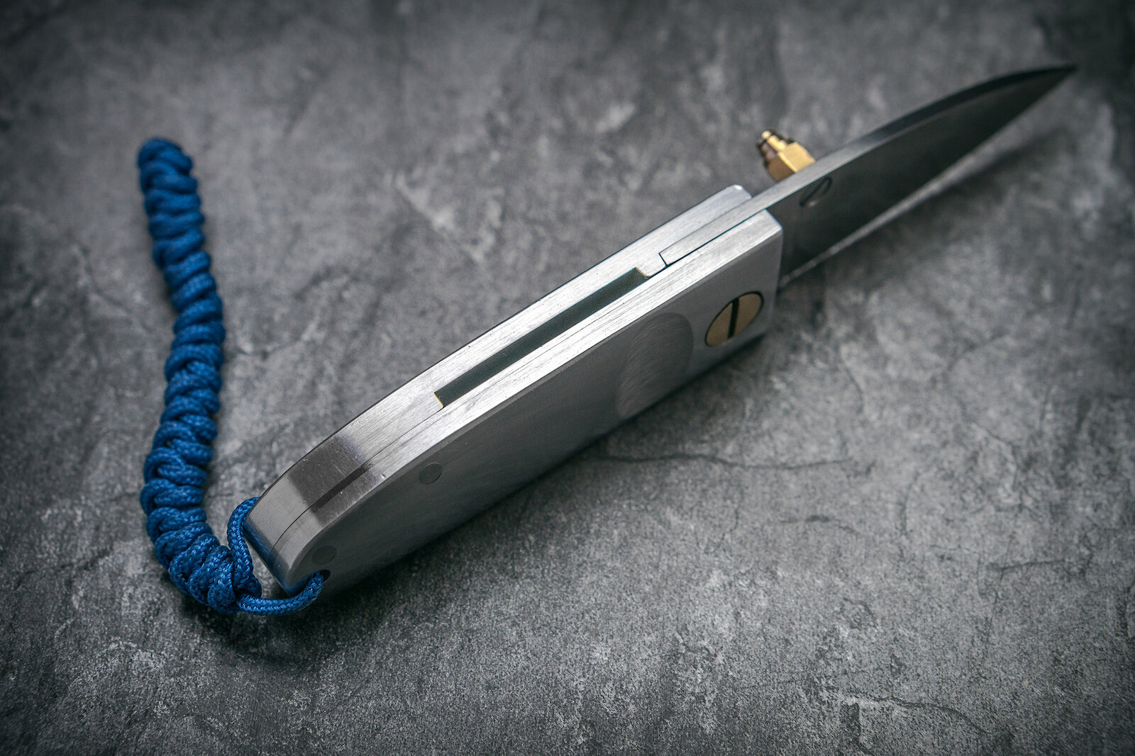

Auch das Messer an sich, die Klinge und der Griff haben eine kosmetische Behandlung erhalten.

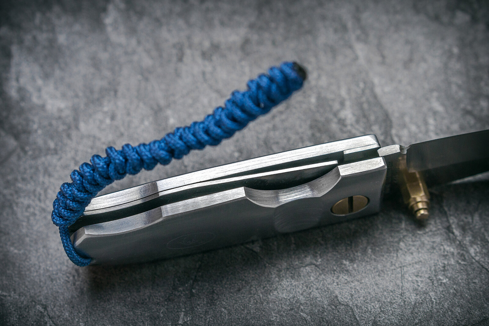

Unablässig war auch, dass ich die runde Einbuchtung in der Griffschale für den Pin vergrößern musste.
Ansonsten hätte der neue, voluminösere Pin es nicht zugelassen, dass sich die Klinge vollständig schließen lässt.

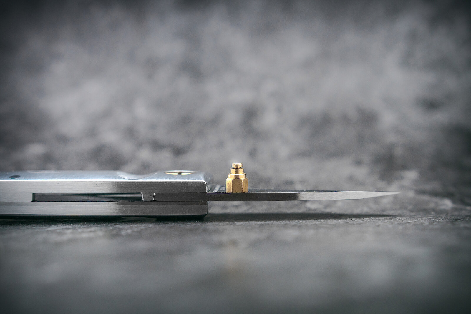

Im Nachhinein ist der neue Pin sogar von Vorteil, da er deutlich länger als das Original ist.

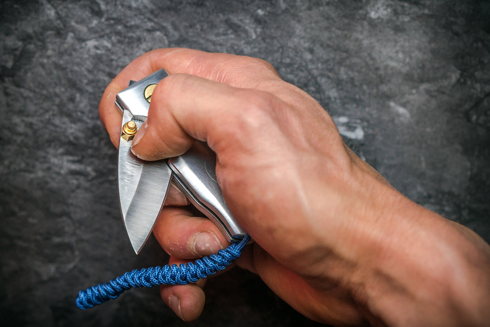

Das Messer lässt sich nun um einiges dynamischer und mit weniger Aufwand öffnen, da man mehr Kraft auf den Pin ausüben kann.
Das ist eindeutig ein Vorteil, gerade bei dem kurzen Griff des Messers.
Manchmal führt ein Verlust am Ende sogar noch zu etwas Positivem. Auch, wenn ich mich anfangs mächtig geärgert hatte.
Ich muss meine Werkstatt unbedingt wieder aufräumen, damit nie wieder eine Schraube irgendwo verloren geht.

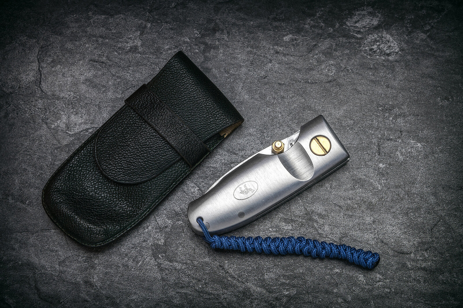

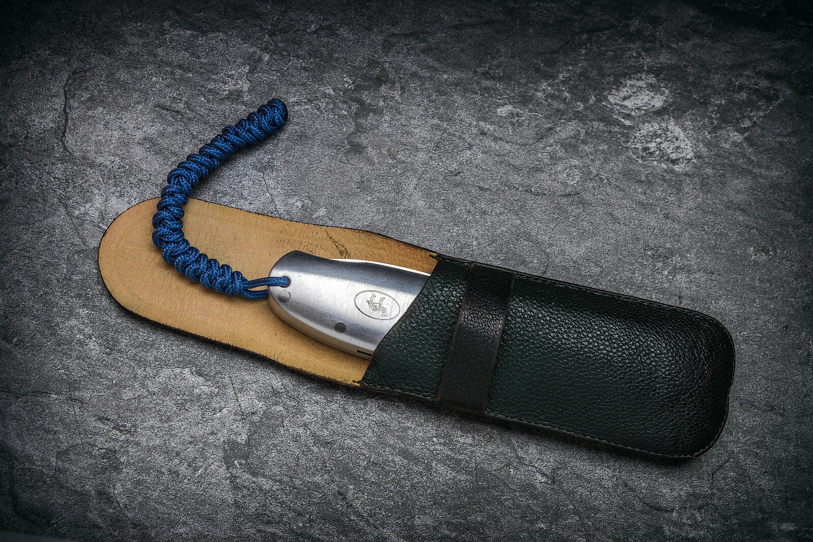

Ein blaues Lanyard habe ich auch noch montiert, aber das wohl nur temporär.
Obwohl dieses eindeutlig von Nutzen ist, um damit das Messer unproblematisch aus dem alten Lederetui zu ziehen.

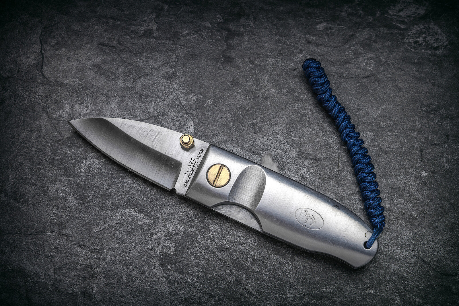

Abschließend mal zum Vergleich das Original und mein Umbau darunter:

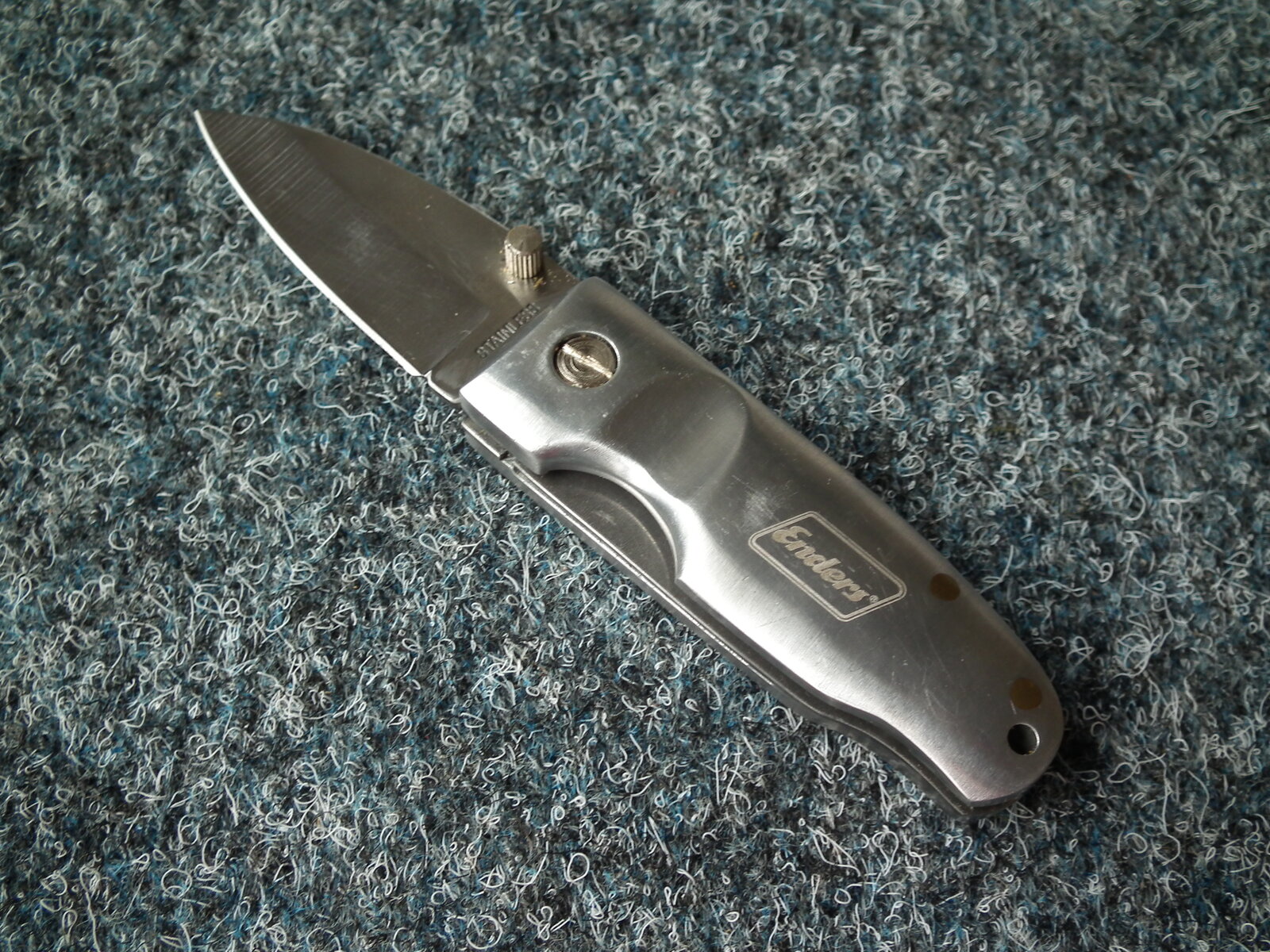

Nach der Lektüre Deines Textes fiel mir ein, dass ich mal ein Stubby geschenkt bekam- das muss so um 1990 herum gewesen sein.
Jetzt muss ich aber- anhand Deiner Bilder- feststellen , dass ich da wohl einen Replikanten in der Schublade habe🤷🏻‍♂️

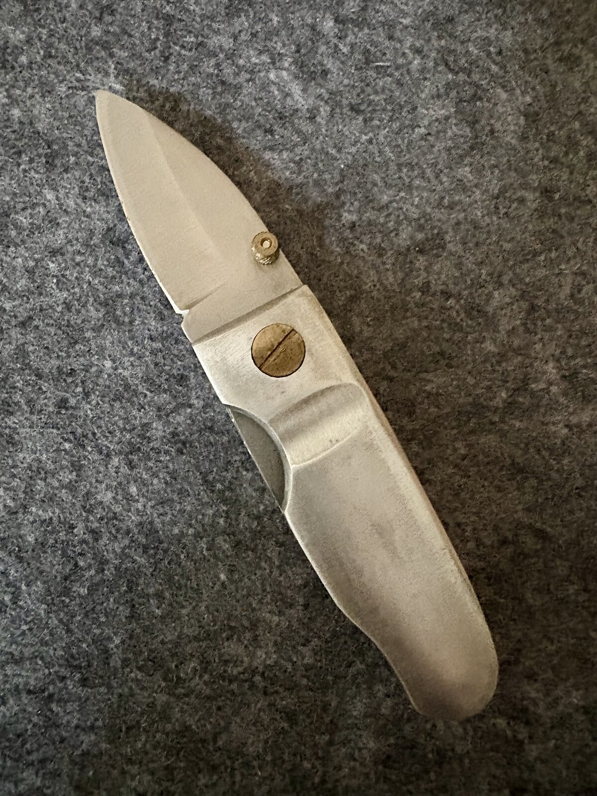

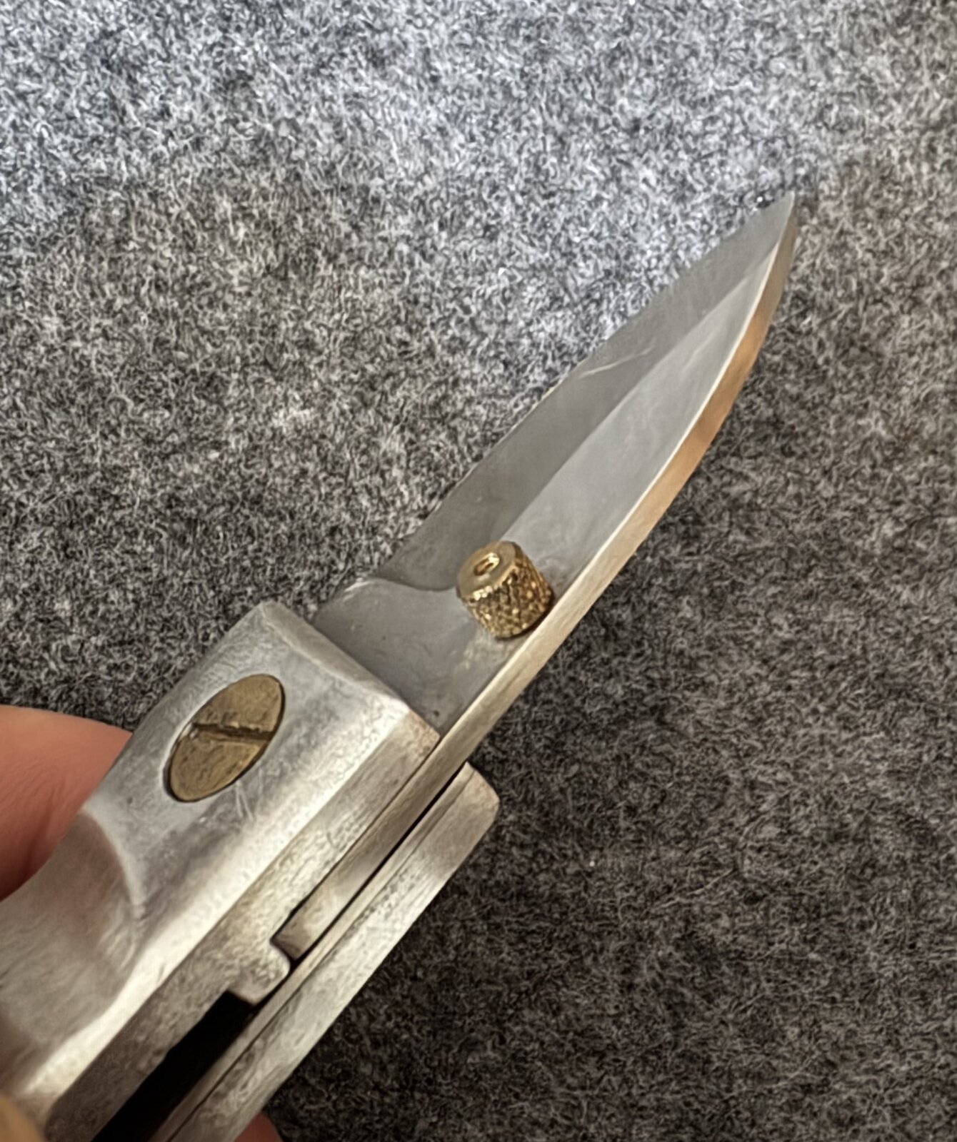

Ich hab mal ein Detailfoto des Pins gemacht.

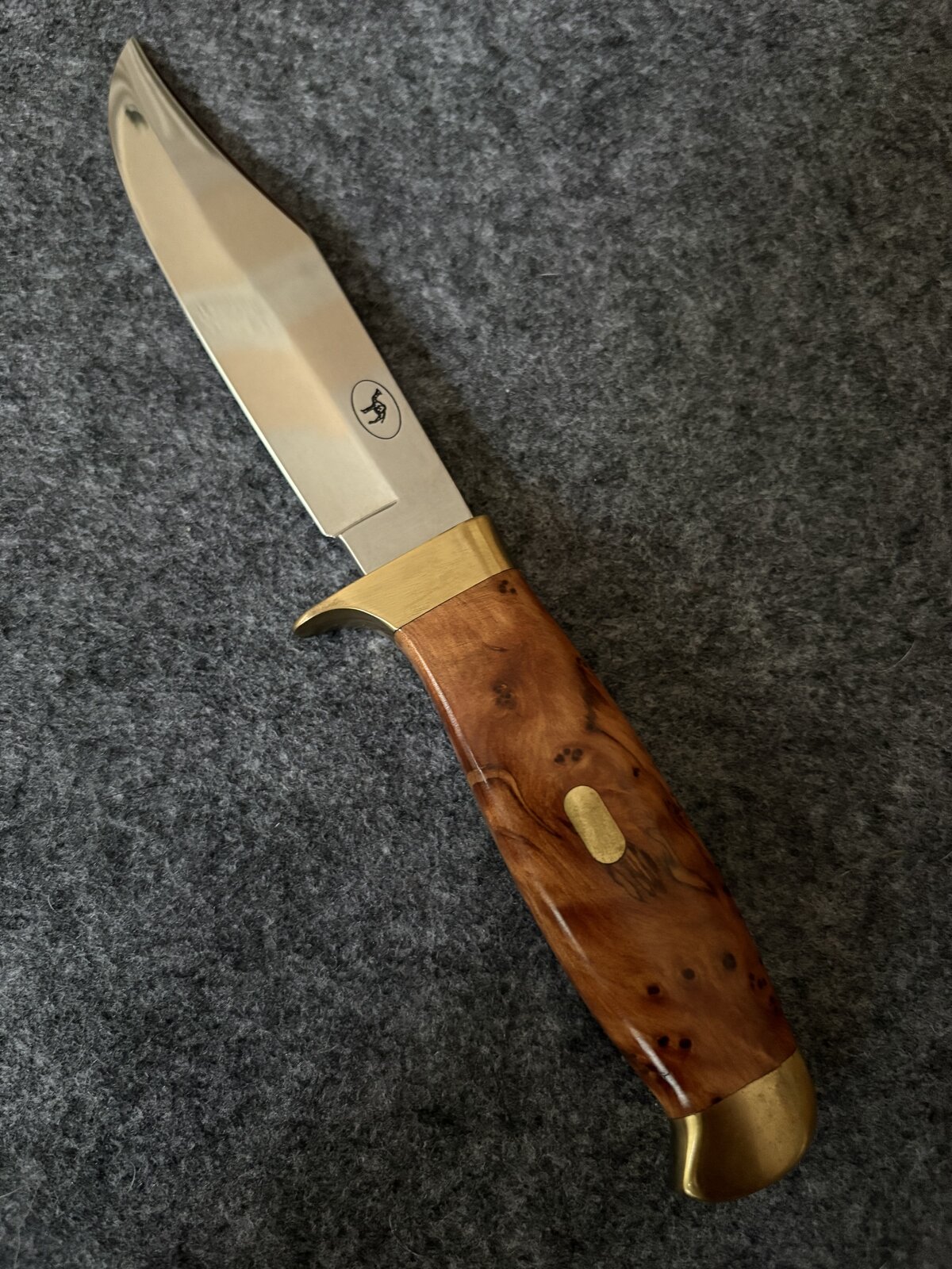

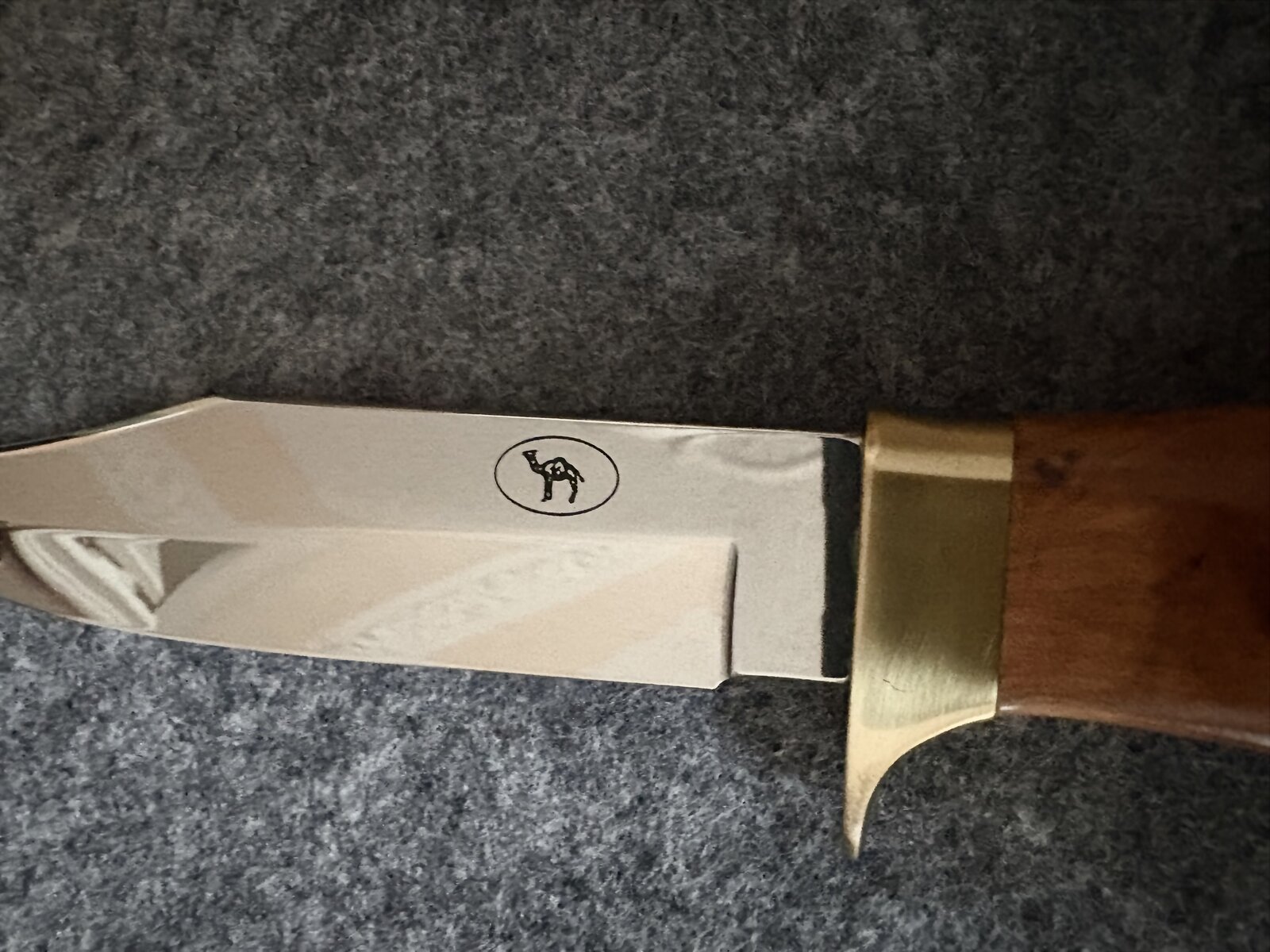

Und noch etwas zum 🐪 auf dem Griff-
Die Firma Camel, vorallem bekannt durch 🚬 hat auch eine Mode und Accsessoir-Sparte, alles irgendwie im Expeditionsdesign. Heute bekannt als „Camel Activ“
Ich hab mal auf dem Flohmarkt ein (mutmaßliches) Bökermesser ergattert, das auch mit dem 🐪 gelabelt ist.
Camel hat wohl damals echt hochwertige Messer mit seinem 🐪 vermarkten lassen.
Dein mutmaßliches Böker ist ein Augenschmaus und strahlt auch absolte 80er-Vibes aus.

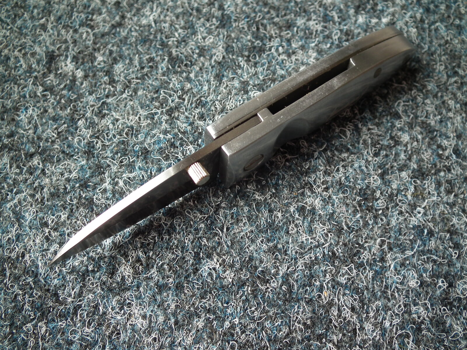

ich erinnere mich auch noch an eine wesentlich größere Folderversion- ich schätze so 7,5cm Klingenlängen-Liga
Mein Händler hatte damals die Originale in versch. Größen und auch eines im Laguiole-Design. Haben mich damals aber nicht soo sehr interessiert - hatte grad meine Titan-Phase :)

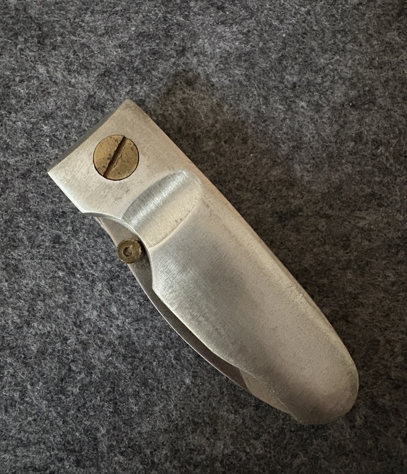

Ich habe meins ja seinerzeit als Werbegeschenk bekommen und gleich mal unter die Rubrik "mehr Schein als Sein" einsortiert - deswegen in die Werkzeugkiste gepackt, zum Kabel abisolieren wirds wohl taugen. Aber in der Tat, funktional ist alles in Ordnung und ja, es rasiert jetzt. Und über Stahlsorten mit eventuell mehr oder weniger Schnitthaltigkeit denk ich schon länger nicht mehr nach. Habe die gröbsten Kratzer vom Herumfliegen in der Werkzeugkiste wegpoliert und überlege grad ernstlich, ob ich den Pin abnehme und an der Stelle eine Nagelkerbe reindremele, weil als linkshänder bekomme ich es eh nur zweihändig auf.
