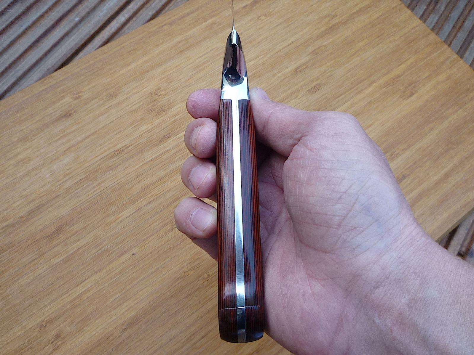

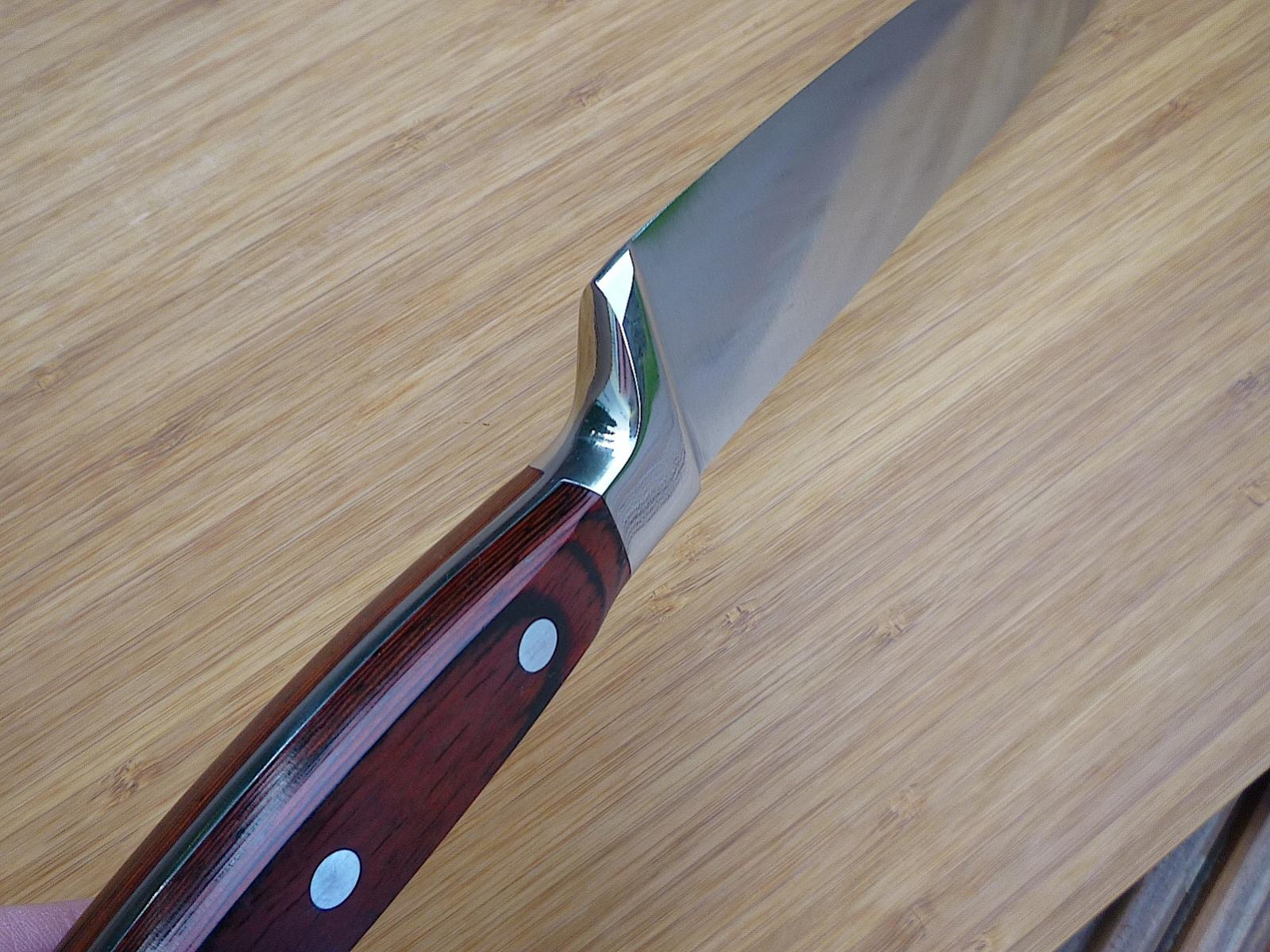

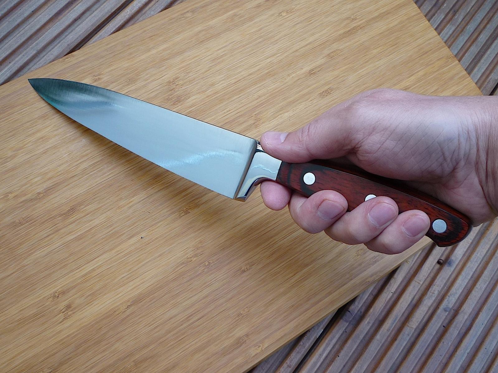

Ich mach jetzt mal einen ungewöhnlichen Vorschlag, auch deshalb weil ich das gerade teste und sehr zufrieden mit dem Ergebnis bin. Kosten/Nutzen ist enorm! Der Tipp ist allerdings zeitlich gebunden, da der Kauf nur als Aktion Sinn macht!
Um damit glücklich zu werden müsstest du in zwei Schritten vorgehen. Zuerst jetzt im Angebot das Messer kaufen und um das Ersparte eine Geometrieänderung bei Jürgen Schanz vornehmen lassen. Mit allen Kosten bist du dann bei rund 80,- Euro, bleibt noch ein kleiner Polster für einen Wetzstahl mit Feinzug. Der ist nämlich eine Notwendigkeit.
Und darum geht’s, ein K-Sabatier der Elegance-Serie, die einen volleren Griff als die Standard-Serie bietet und mit einem Design und Klingenprofil kombiniert, das in die Gegenwart passt. Zudem ist das Messer sehr ordentlich verarbeitet, der Griff tadellos versäubert und auch für große Hände geeignet. Die Überarbeitung von Jürgen Schanz tut ein Übriges (gerundeter Klingenrücken, überpolierter Kropf und ein schön geschliffener
Klingenspiegel)
So sieht das überarbeitet aus:
Das K-Sabatier ist zwar „nur“ zwischen 54° und 56° Rockwell gehärtet, aber durch den geänderten Schneidenwinkel und den balligen Anschliff erhöht sich die Schneidkantenstabilität und wirkt so einem raschen Umlegen der Schneide entgegen.
Dadurch wirkt das Messer nicht so schnell „stumpf“ wie die Serie und es muss die Schneide nicht so häufig mit einem Wetzstahl wieder aufgerichtet werden.
Hier bringt also eine Überarbeitung nicht nur eine enorm verbesserte Schneidfähigkeit , sonder indirekt auch eine leichte Verbesserung der Standzeit/Robustheit der Schneide.
Ich vergleiche gerade ein klassisches K-Sabatier Carbon mit einem ausgedünnten der Elegance-Serie, Bericht folgt je nach verfügbarer Zeit.
Empfehlen kann ich das Messer in Fabrikszustand aber nur jemanden der Erfahrung im schleifen/schärfen hat, da K-Sabatier die Klingen stumpf und ohne Anschliff ausliefert.
Davon aber bald mehr an anderer Stelle.
Gruß, güNef
