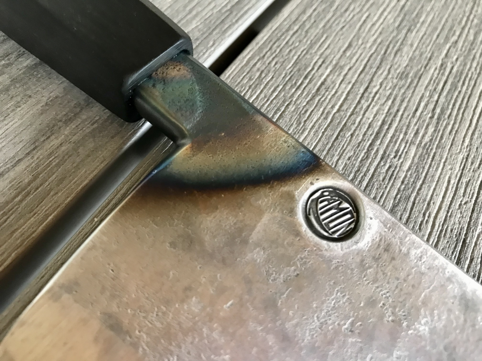

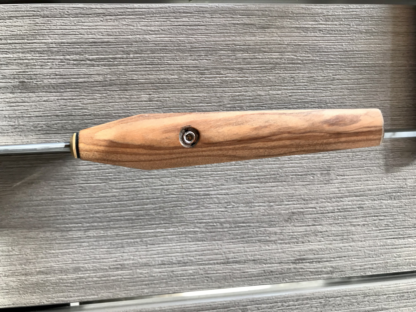

Dann das Konzept von Tobias Hangler mit einfach zu wechselnden Griffen. Dort wo die Schraube jetzt zu sehen ist, deckt in späterer Folge das Hangler-Logo ab. Eine feine HK im hinteren Schneidbereich ist auch noch inkludiert. Wann das kommt ist noch offen, aber das Konzept liegt in der Schublade.

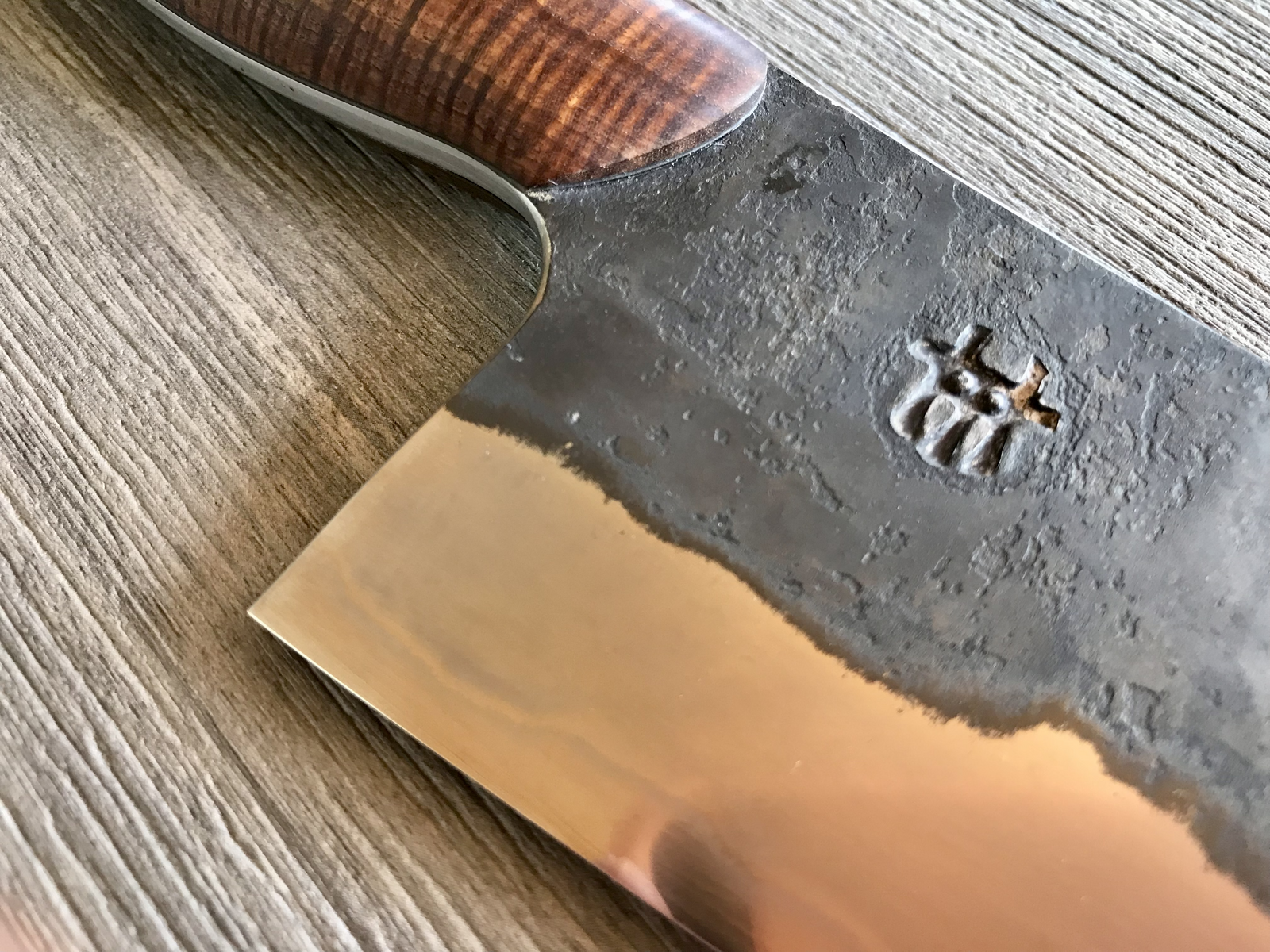

Jetzt folgt ein wahrer Bilder-Overkill. Wer fragen zu einigen unbekannten Schmiedemarken/Logos hat, der möge JayS ( Julian ) fragen. Dieser Koch ist mit soviel Leidenschaft bei der Sache, das er unentwegt Kochmesser rund um den Globus einkauft und testet, weil ihn gewagte Konzepte einfach interessieren.

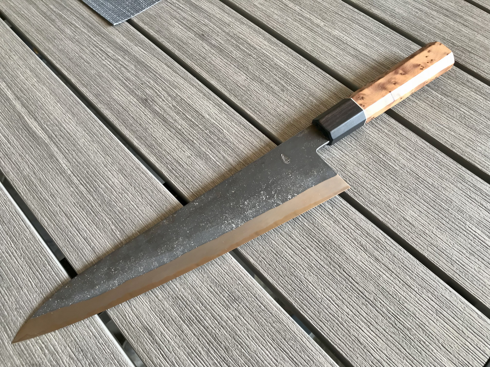

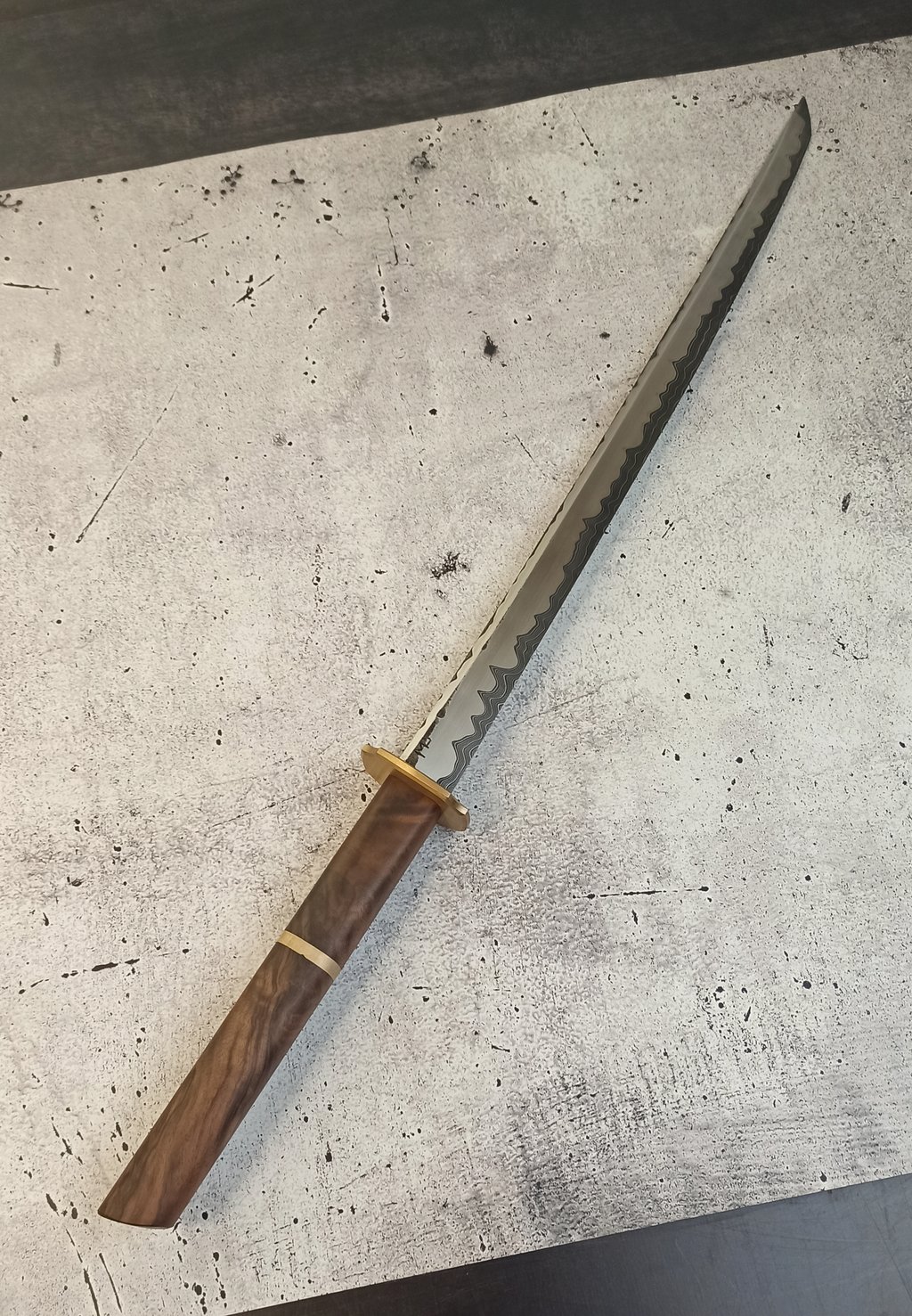

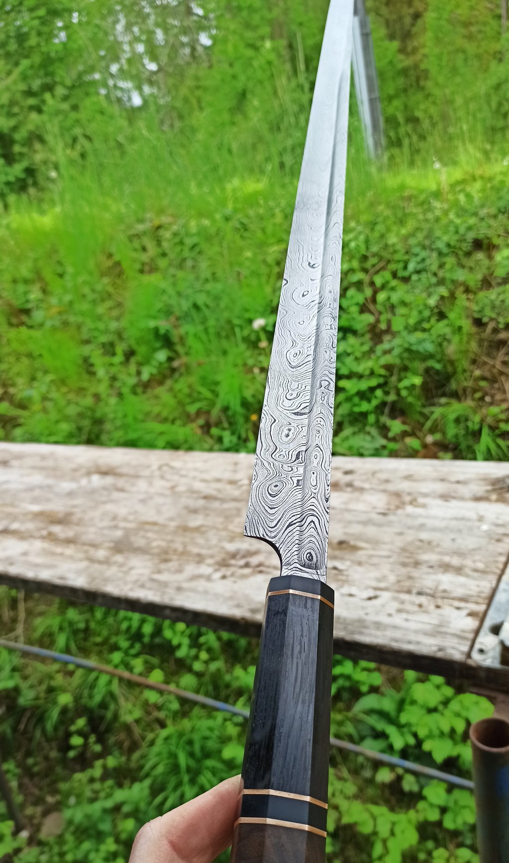

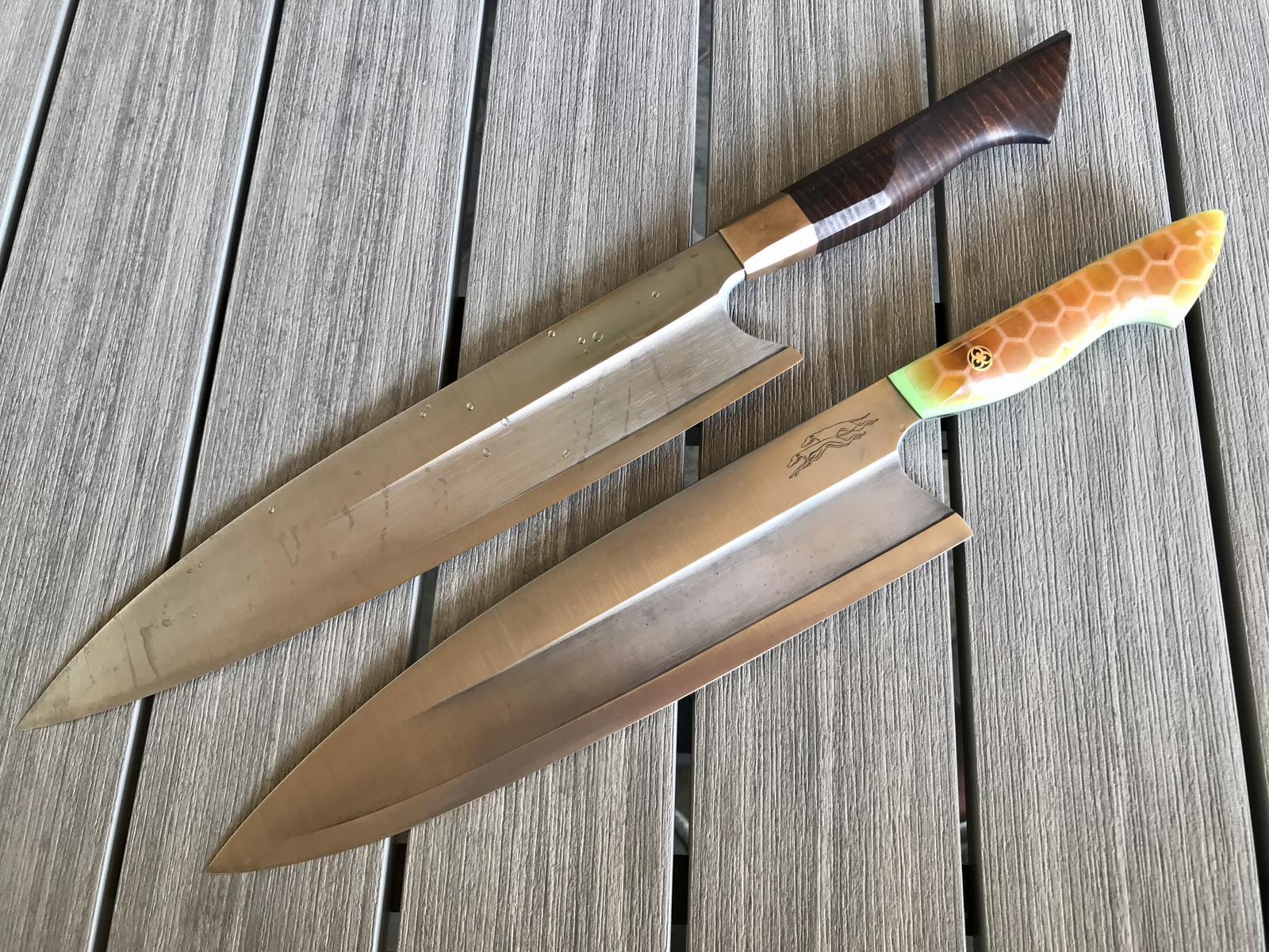

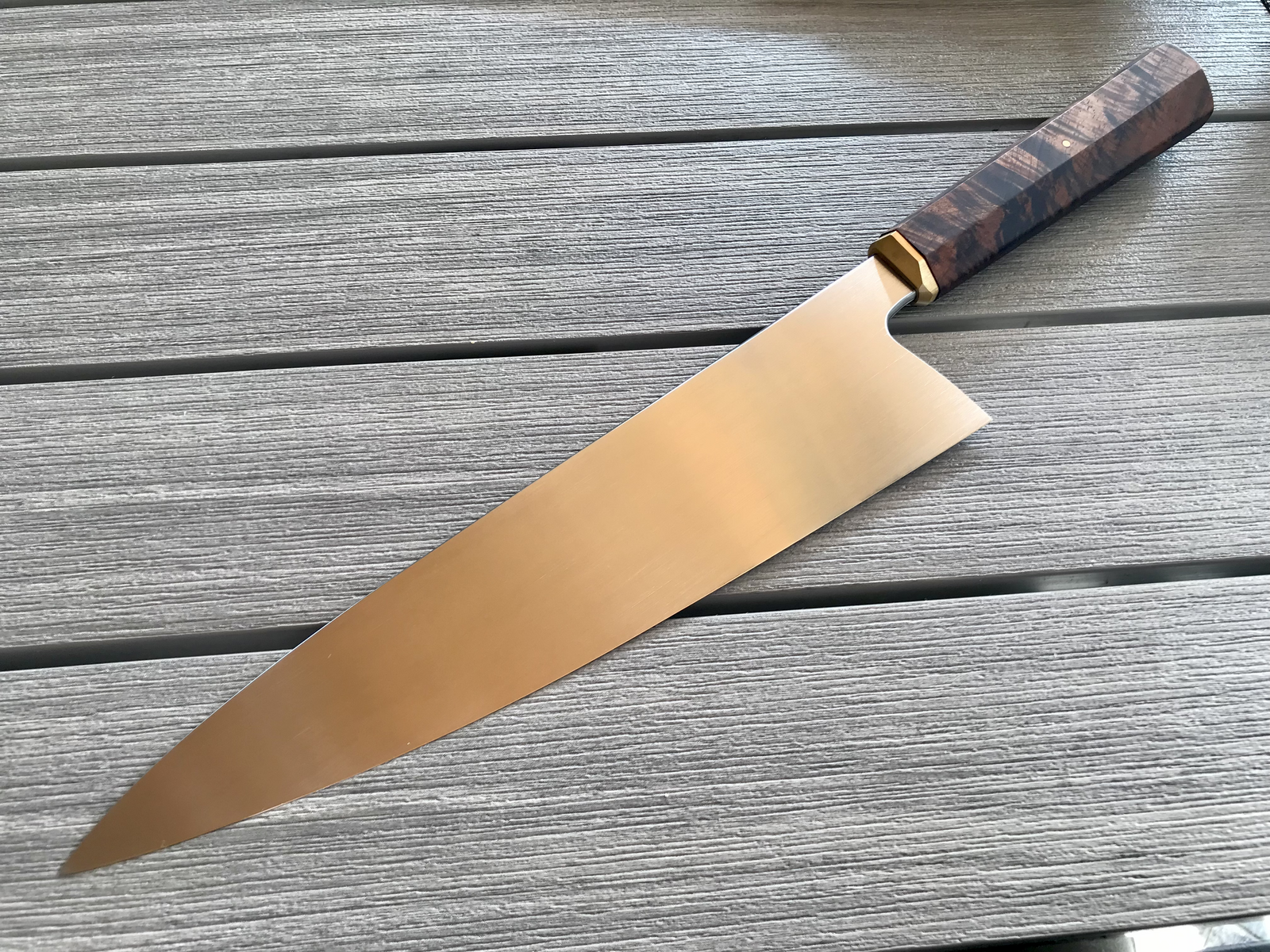

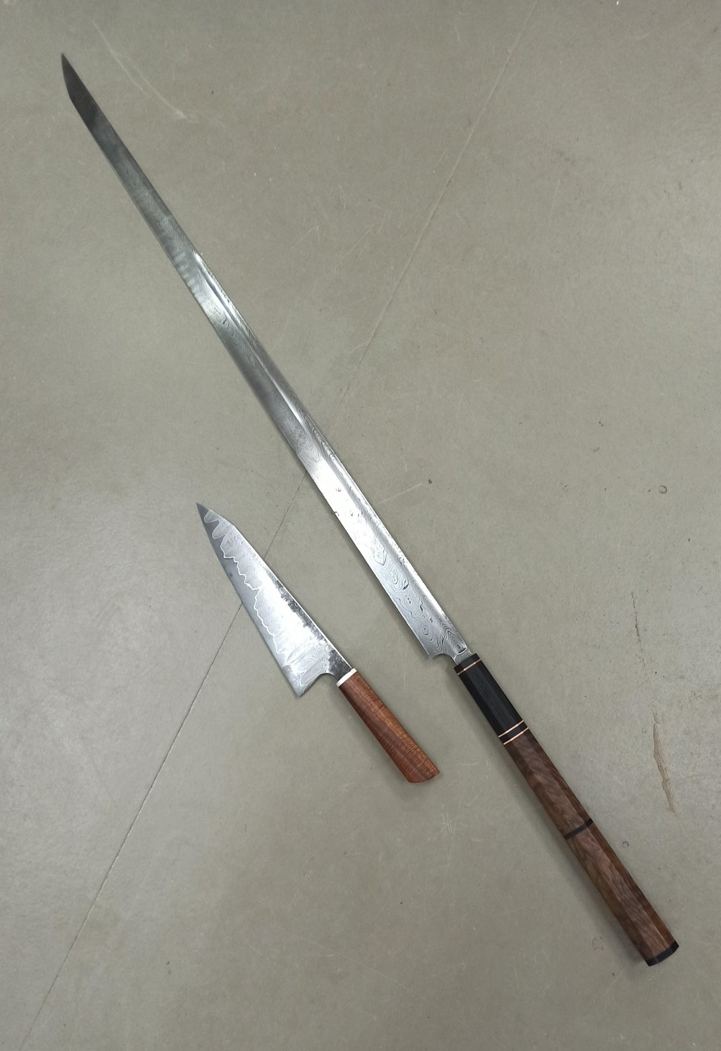

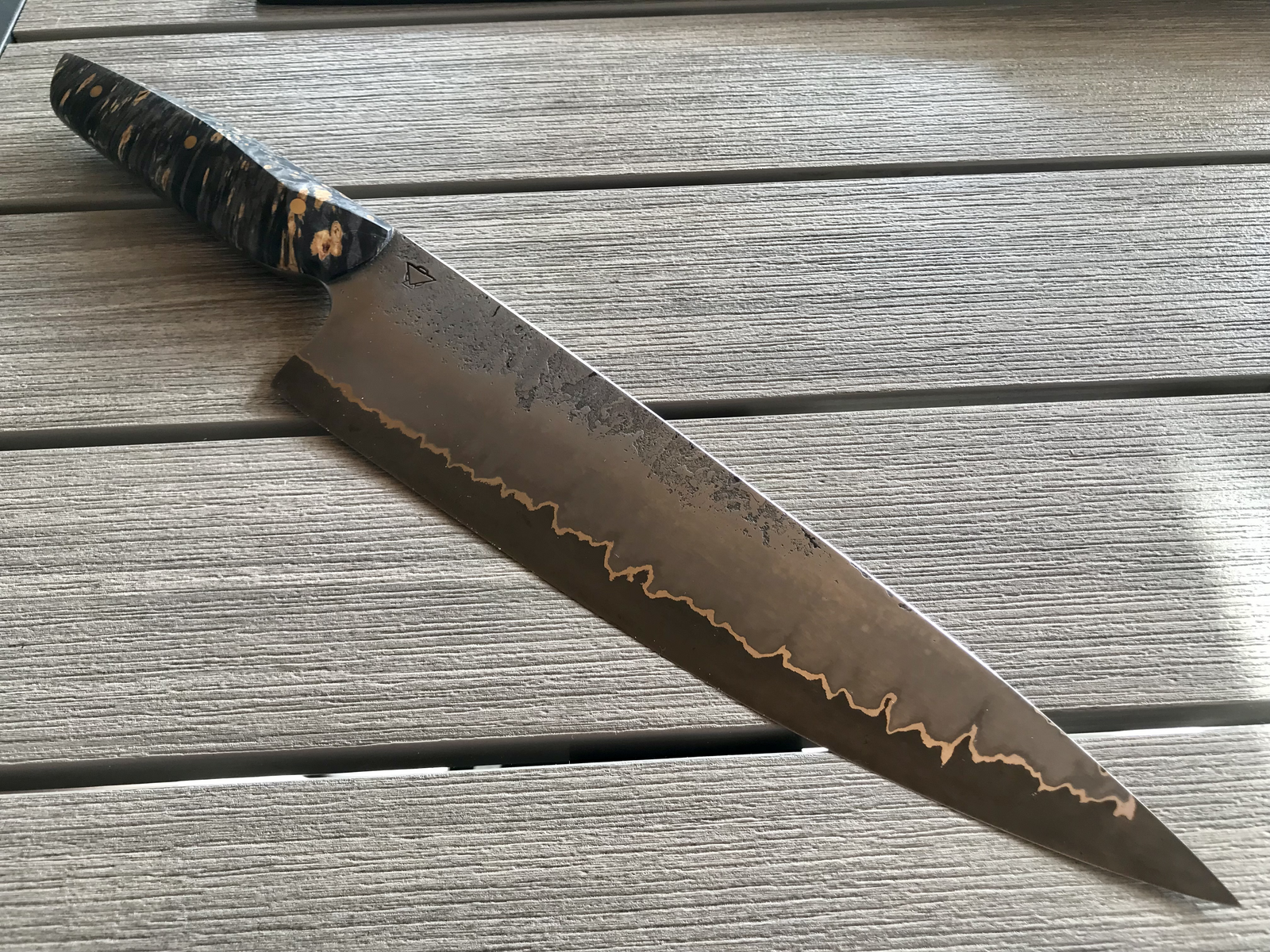

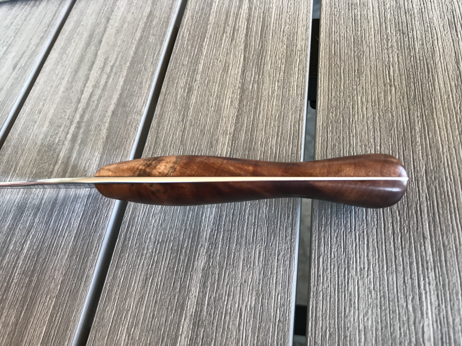

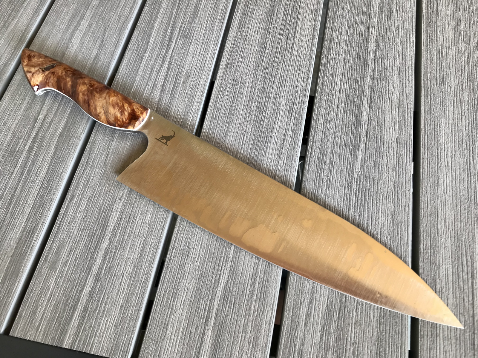

Los gehts mit einem Set aus Gyuto und Käsemesser mit seiner geätzten Hohlkehle in 14c18N/Nuss von Mike Sturmschwalbe
Immer schön anzuschauen, seine beidseitig ins nichts getaperten Full_Tang Klingen......

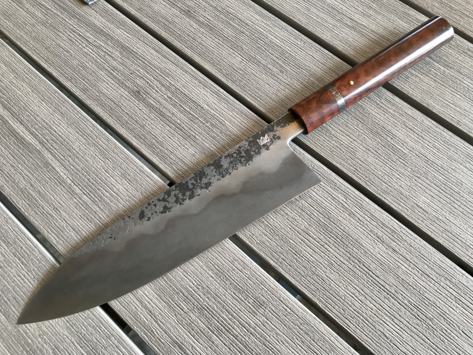

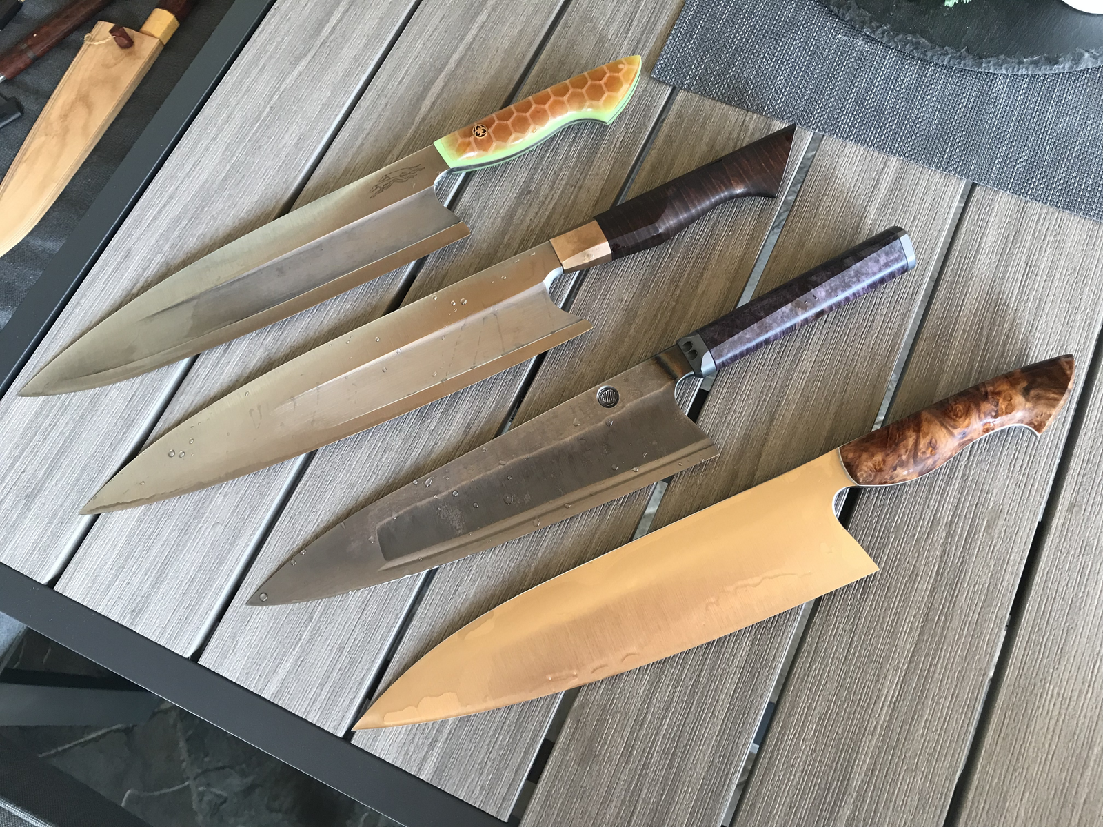

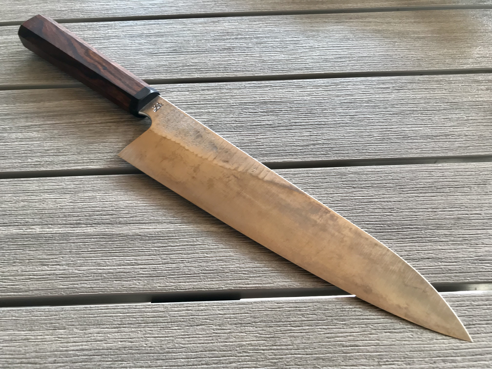

Und weiter gehts mit einigen Messern die an diesem langen Nachmittag positiv beeindruckt haben:

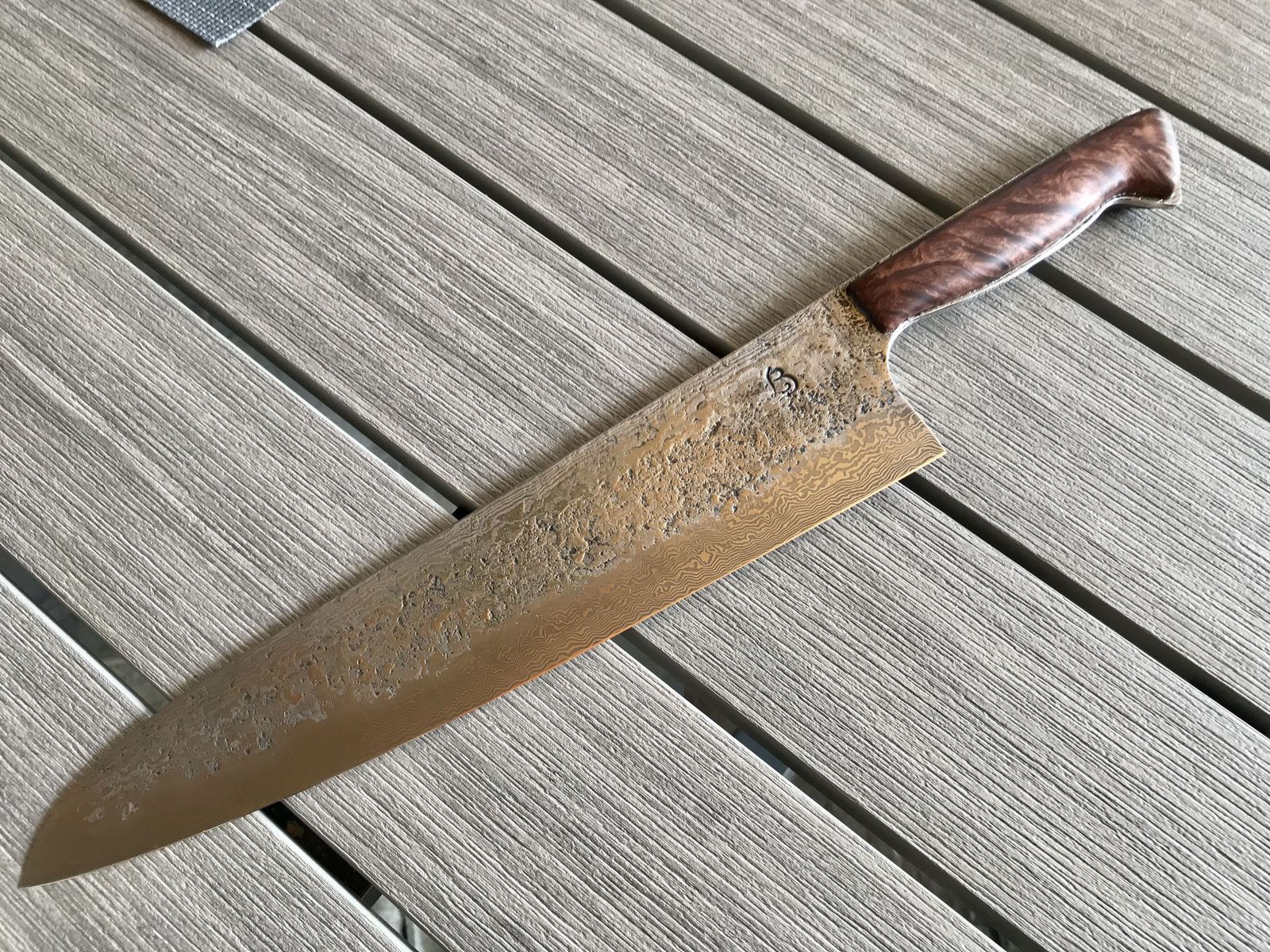

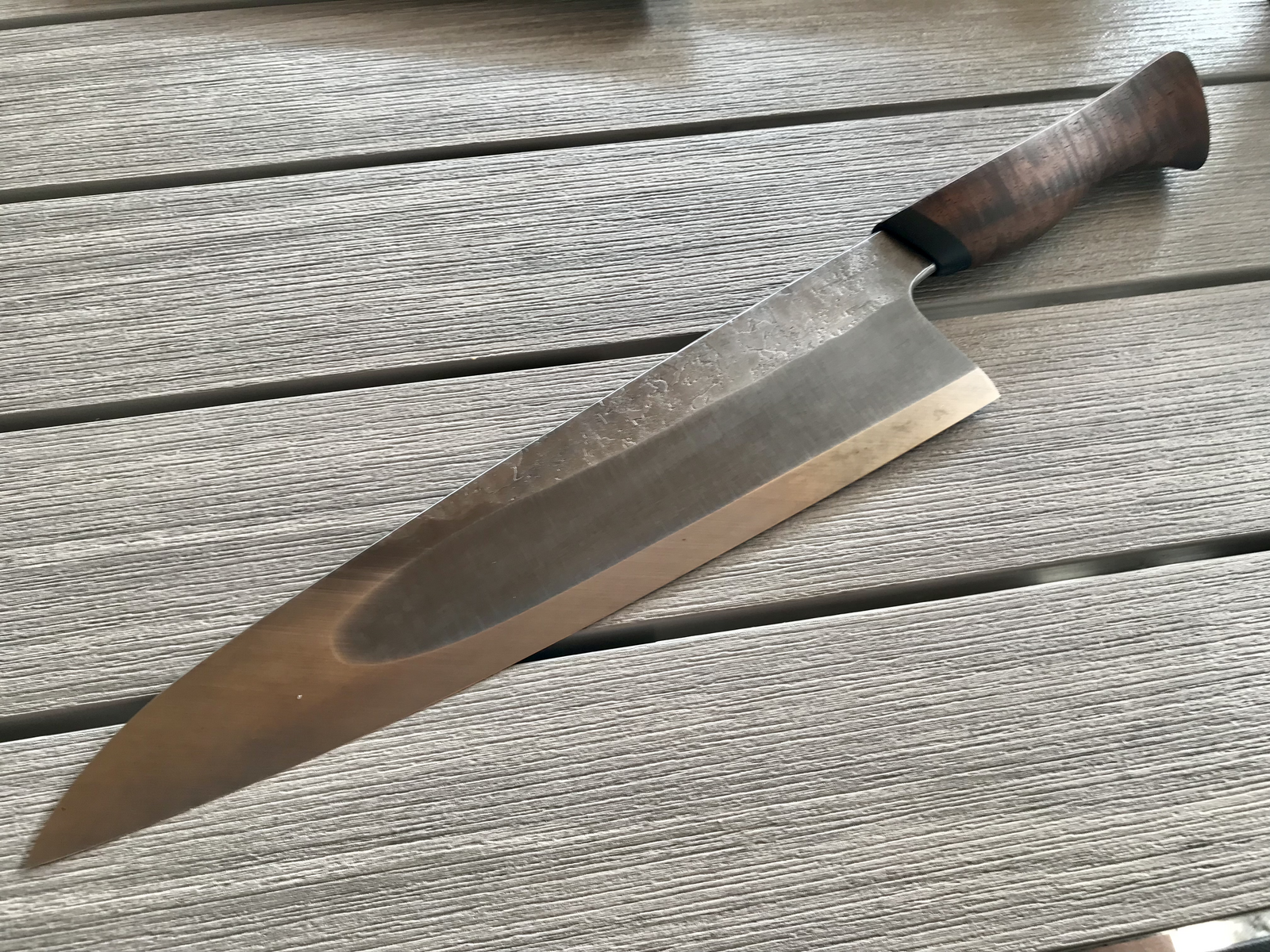

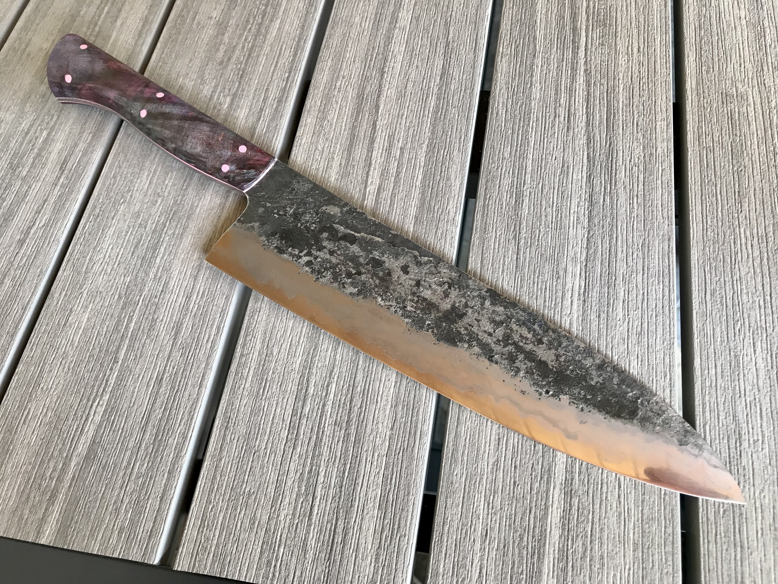

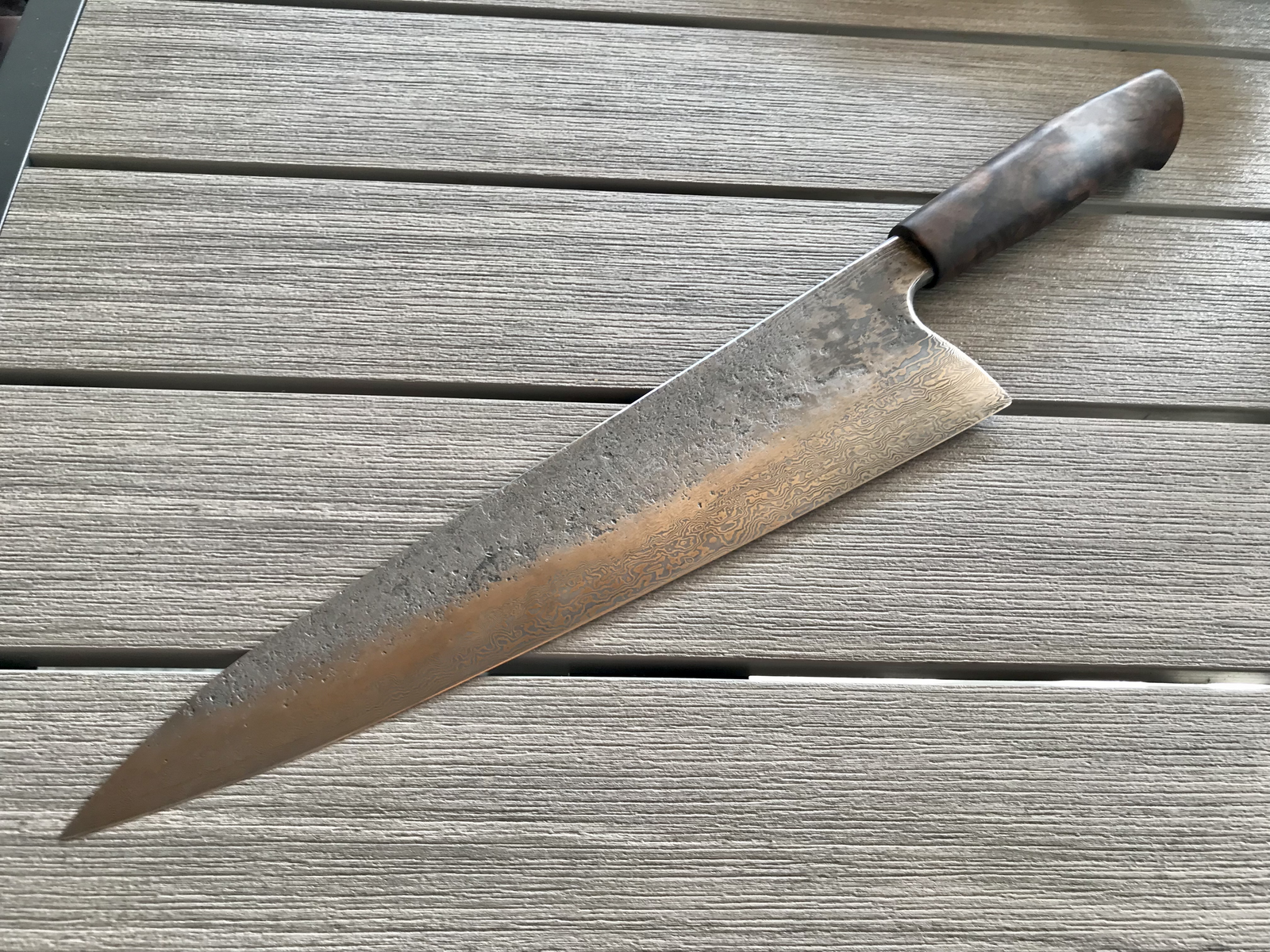

Hier ein fettes Full-Taper konvex aus Vanadis 4 Extra superclean vom Jäger ( Fabian )

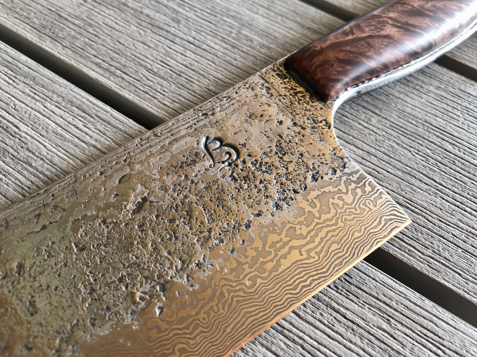

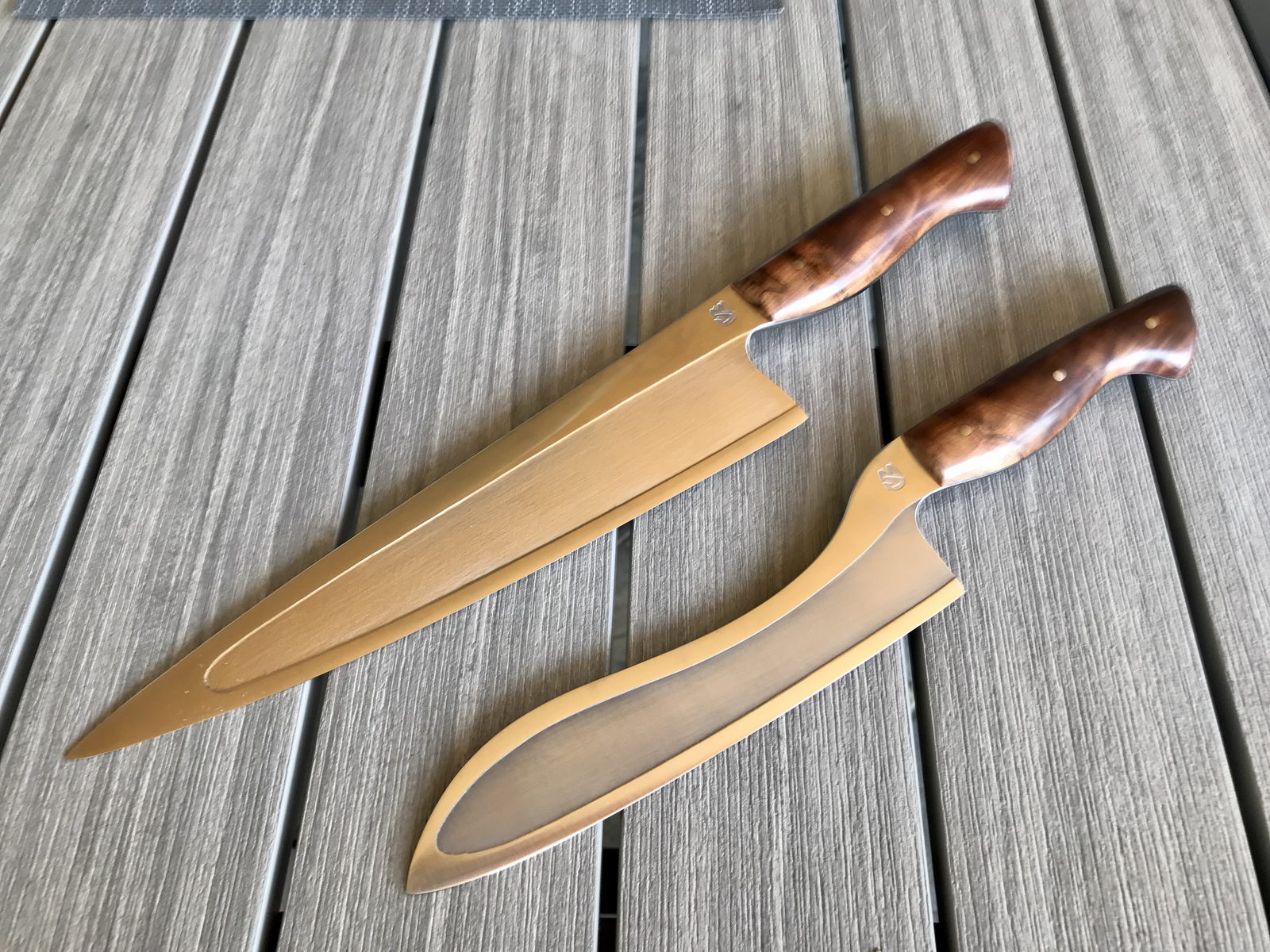

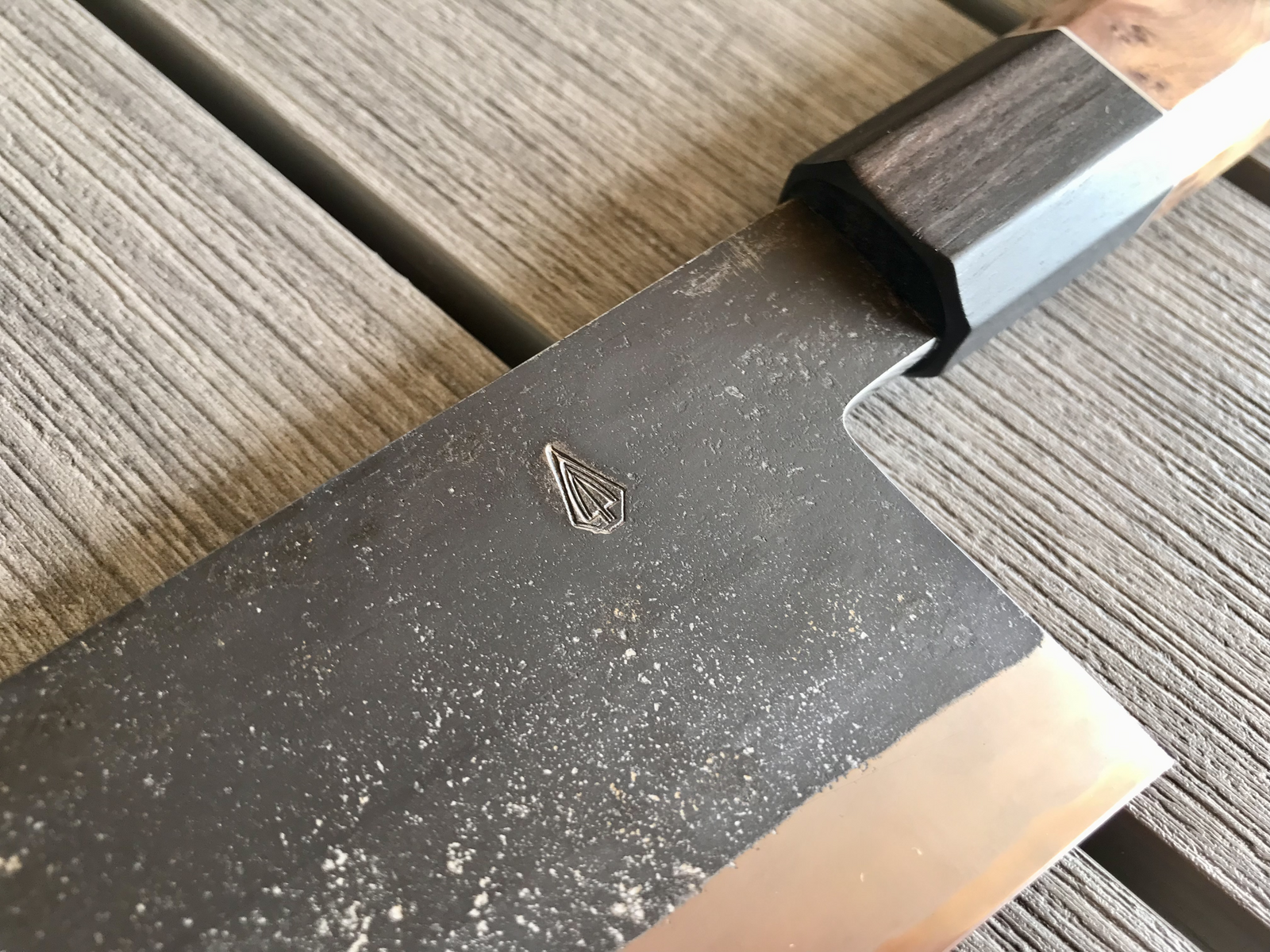

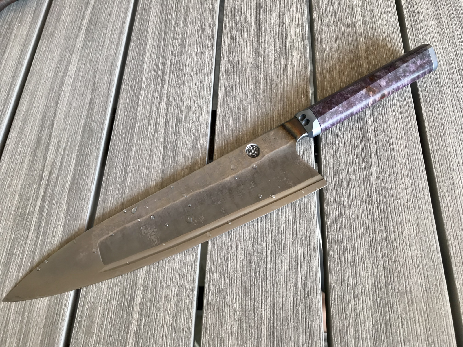

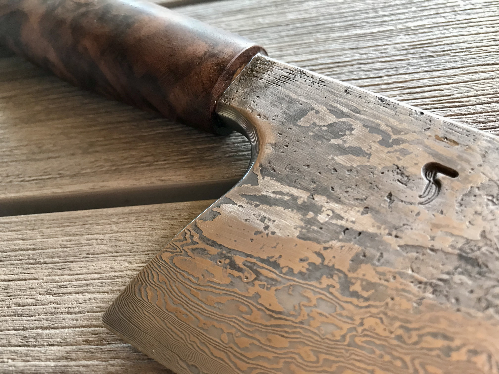

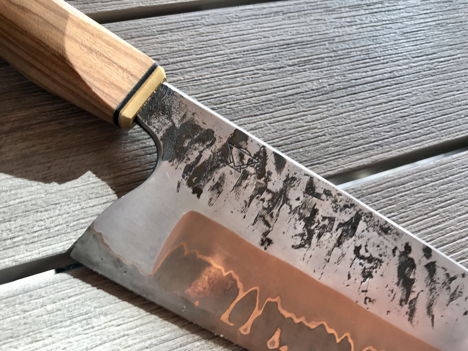

Kamon mit Doppel HK/Doppel Hook..

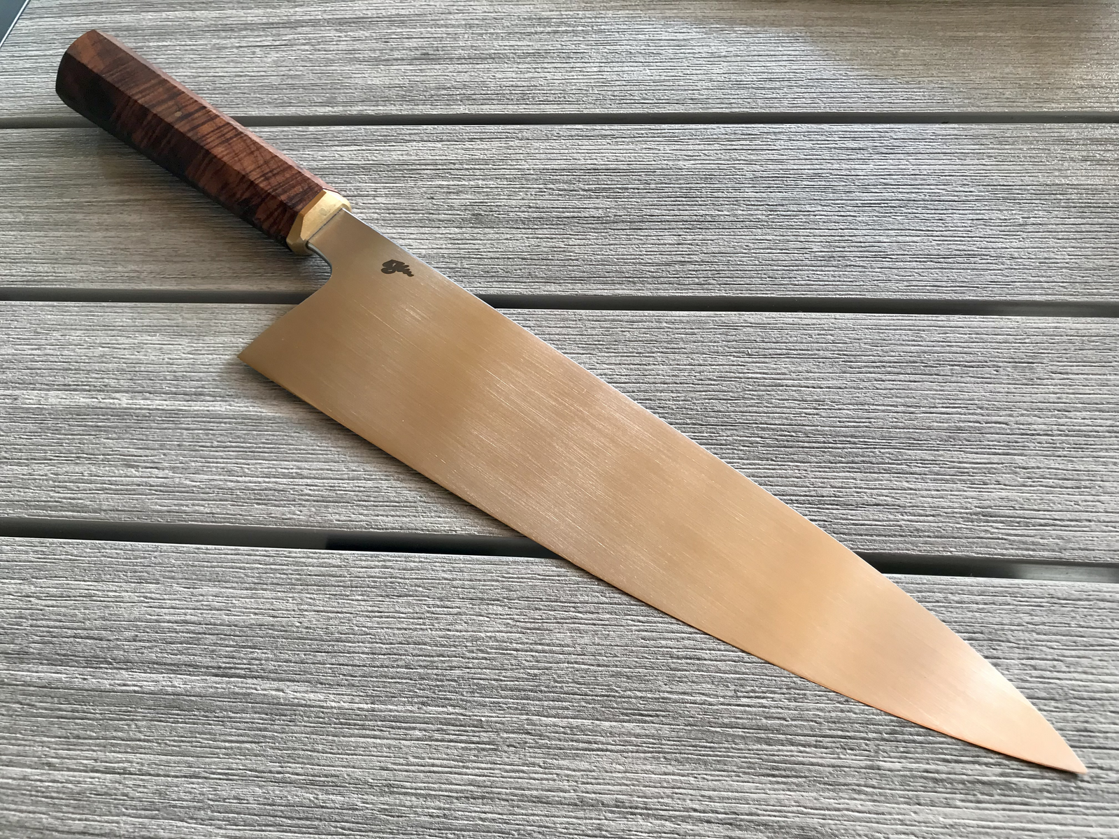

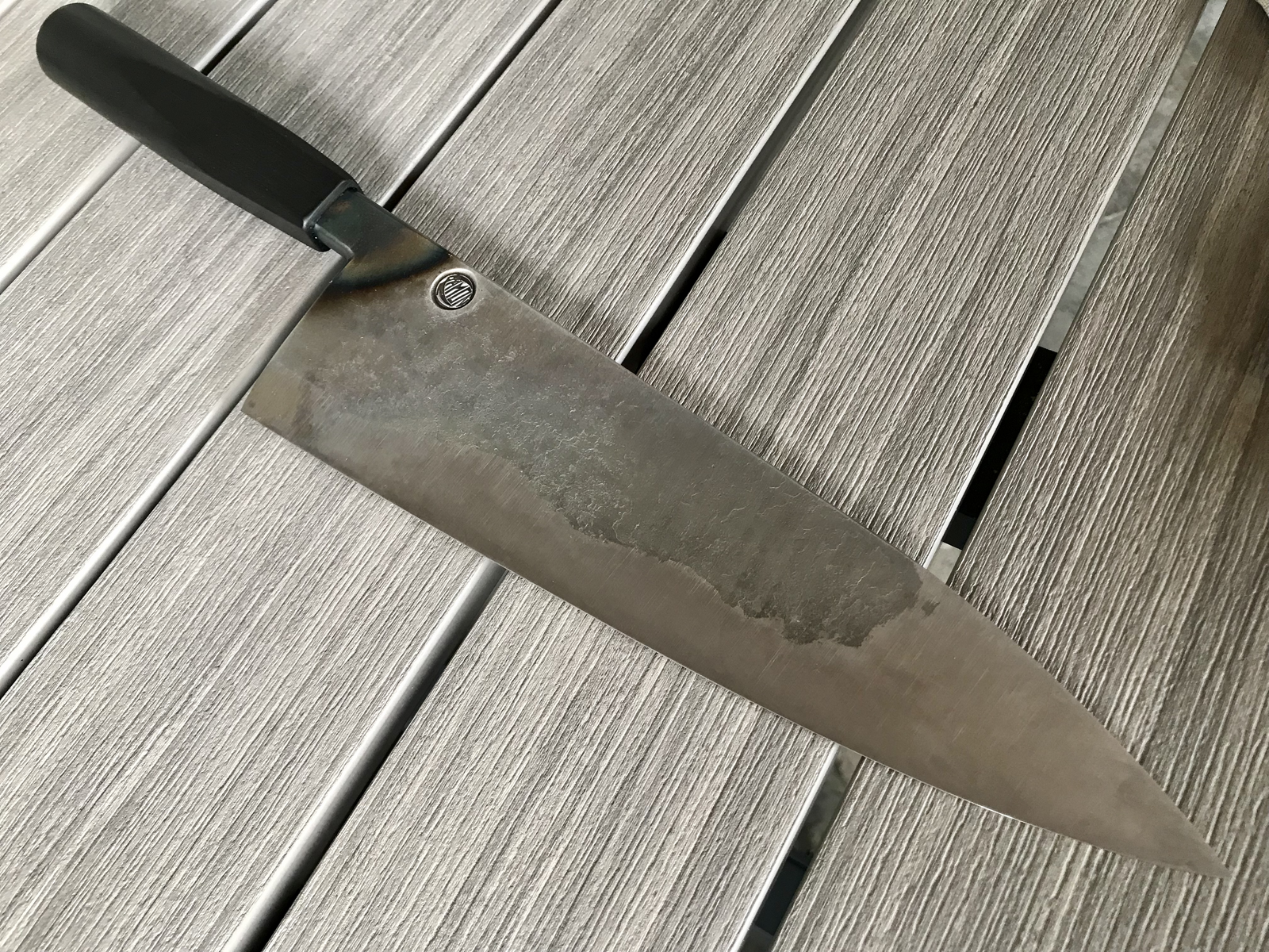

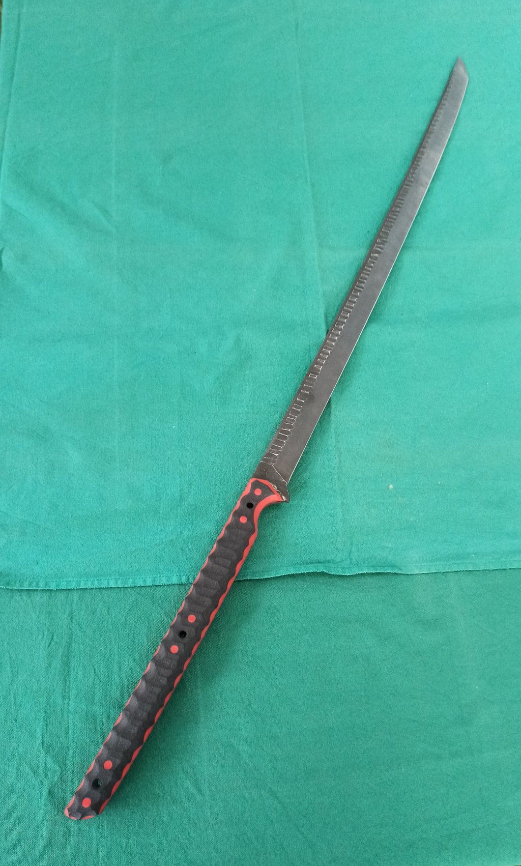

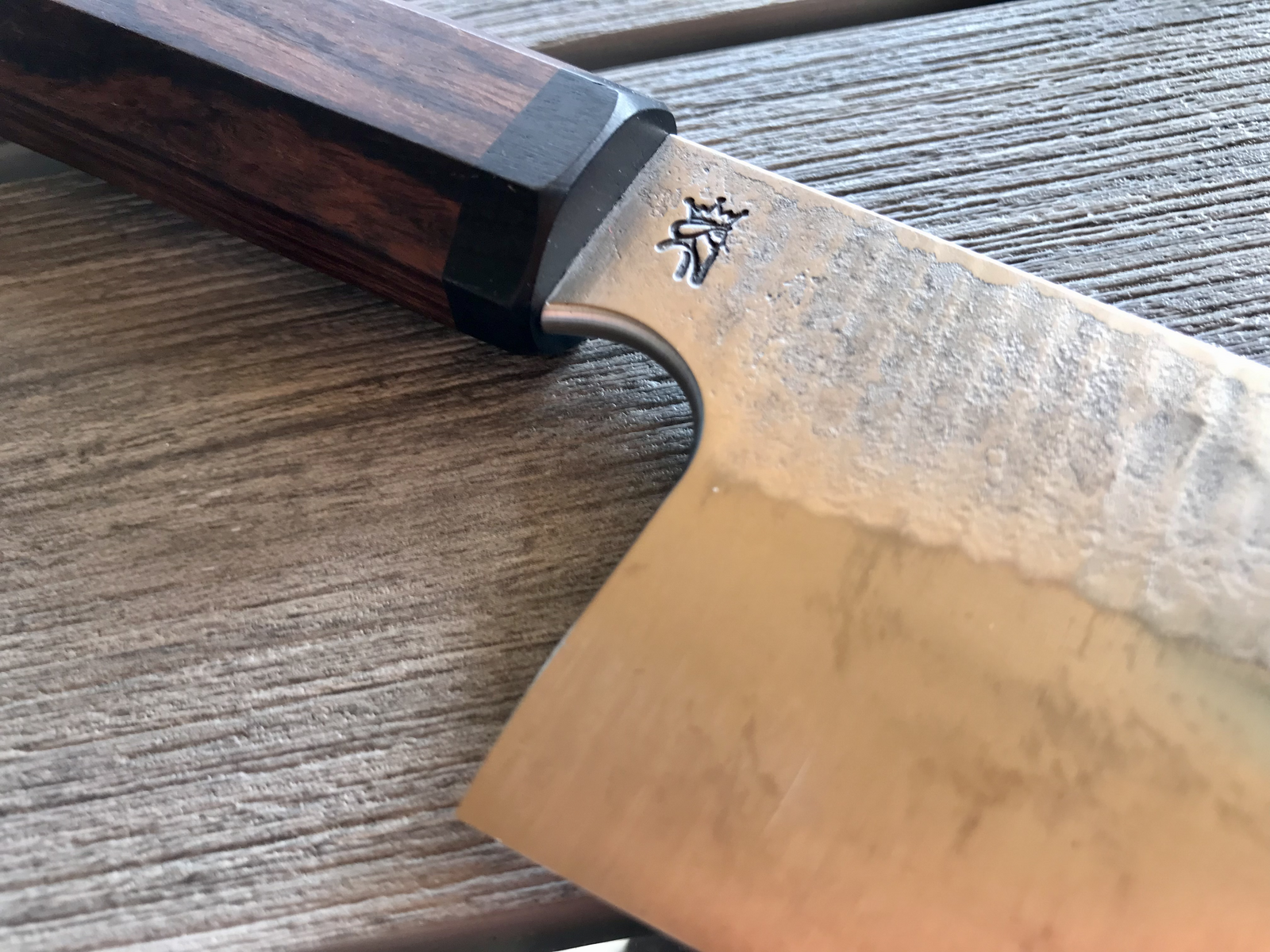

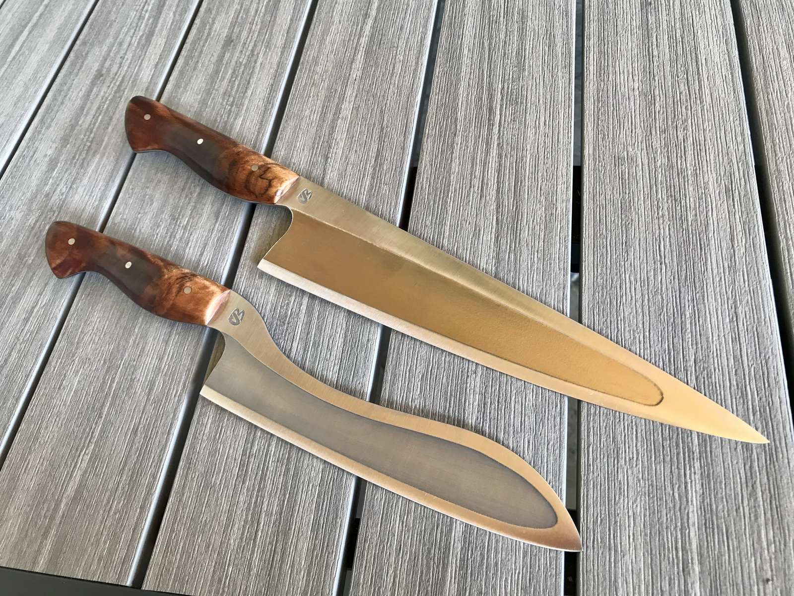

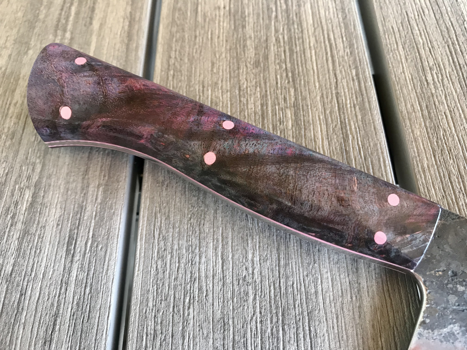

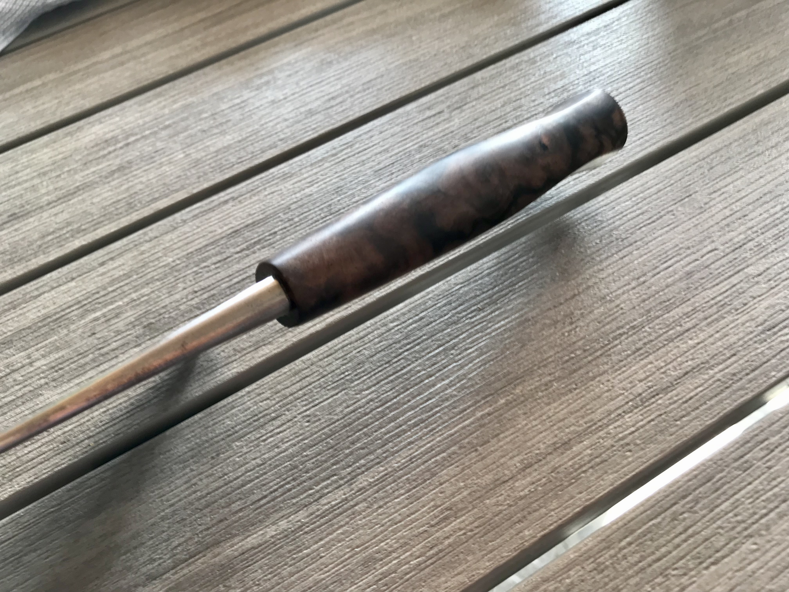

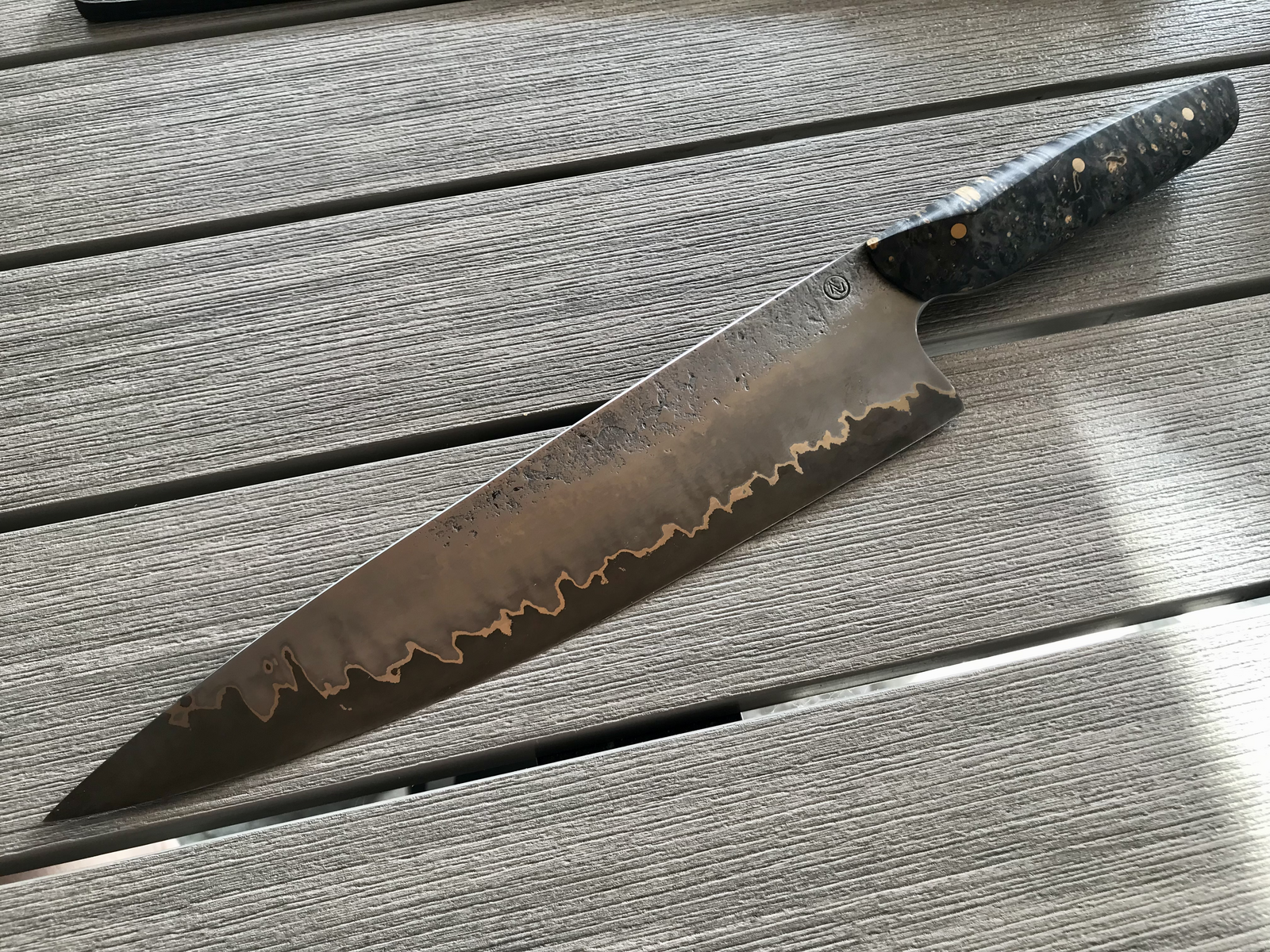

und weiter gehts...mit gefrästen Flanken 1 x Full Tang und 1 x Steckerl

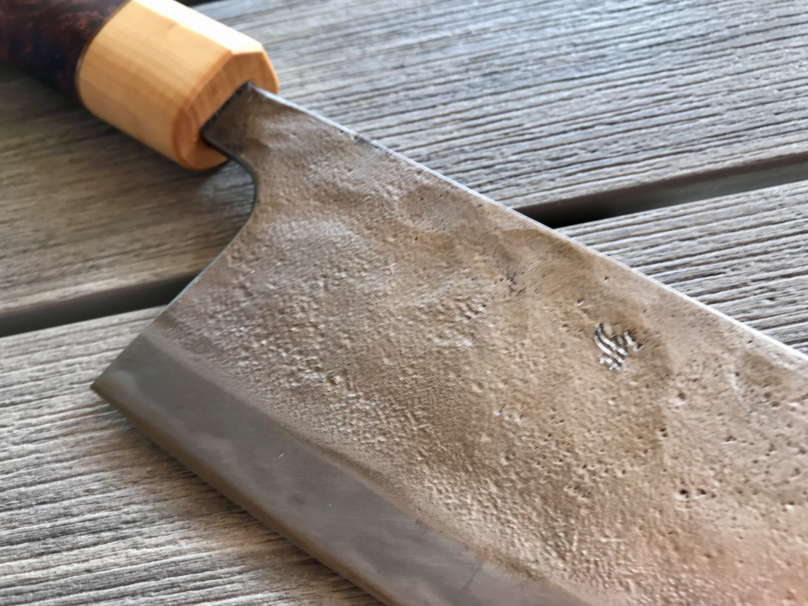

und weiter...

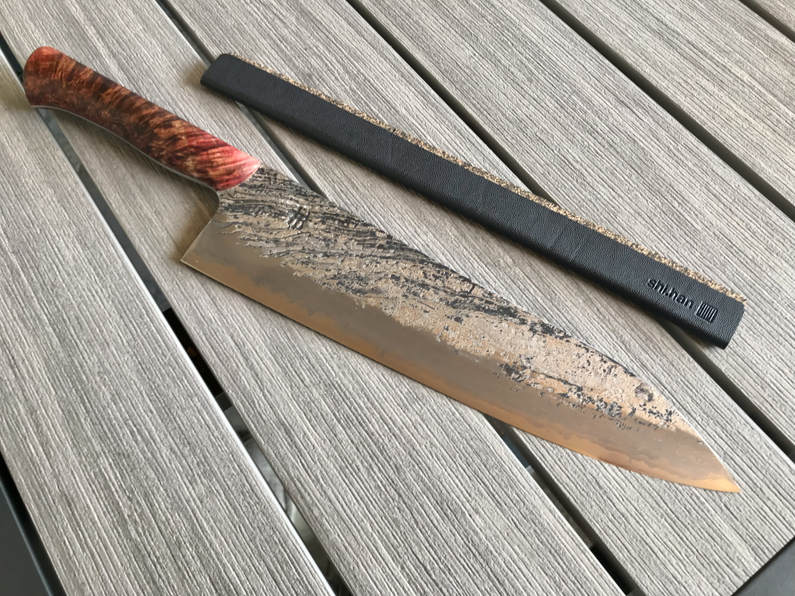

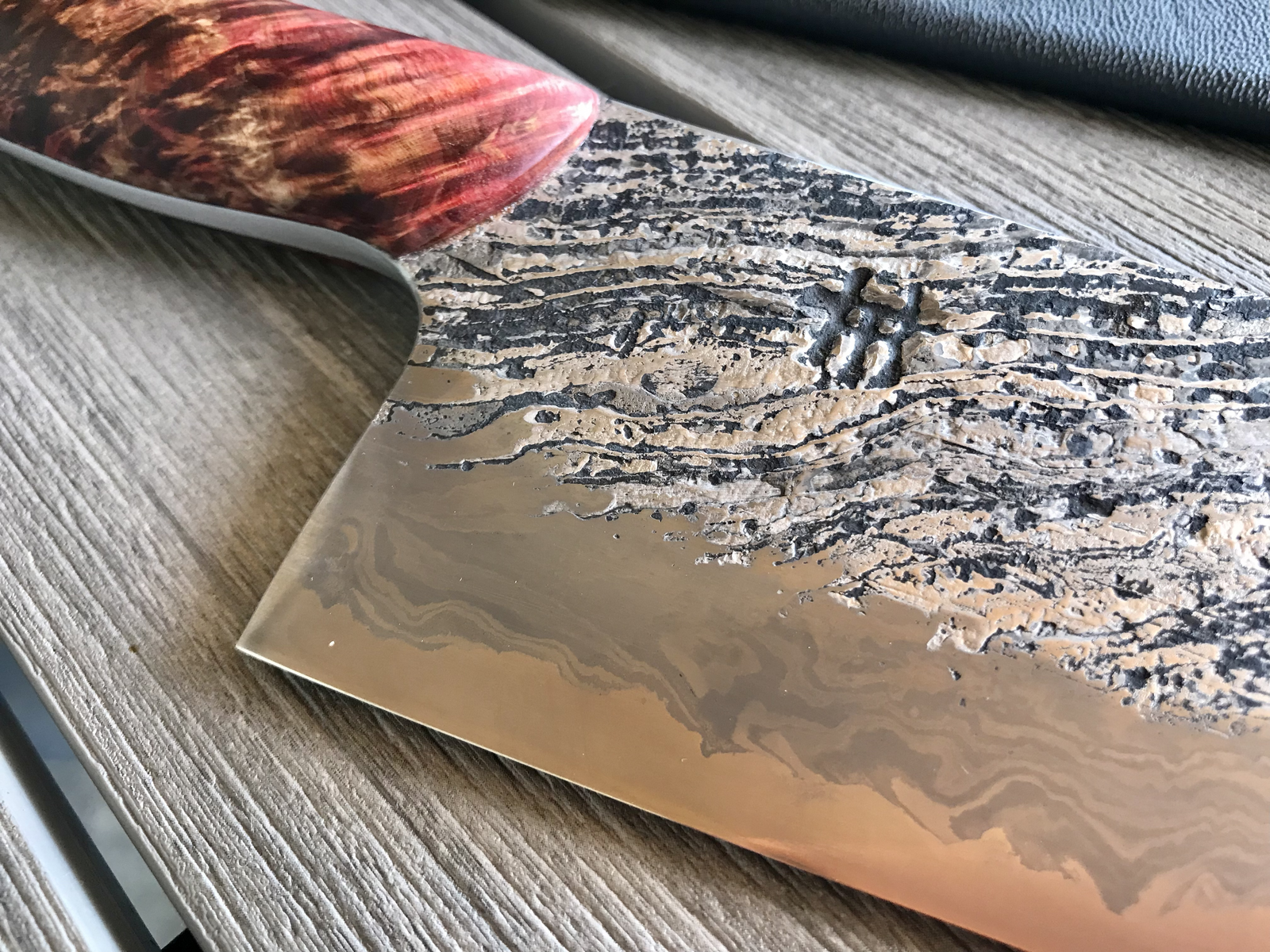

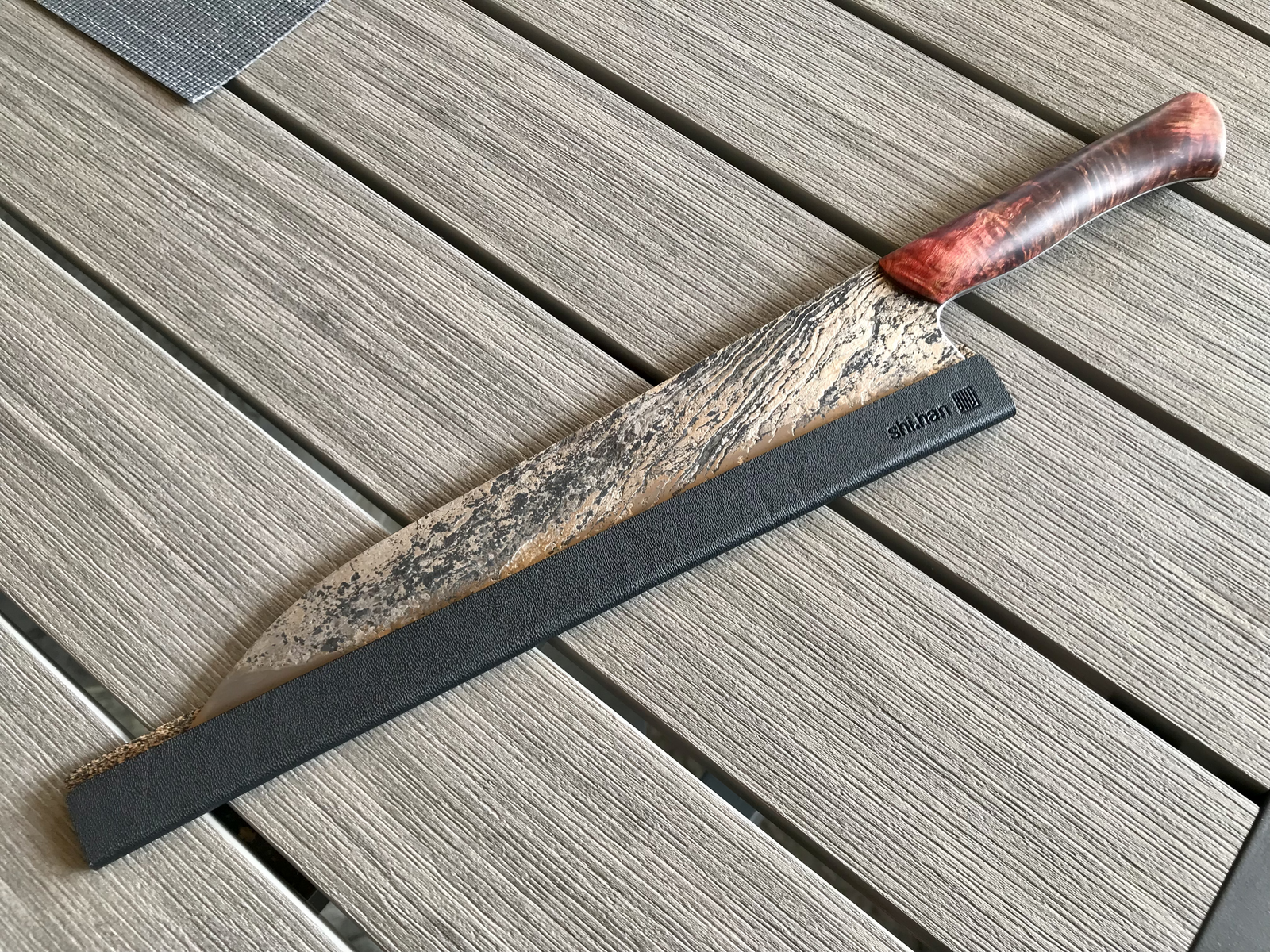

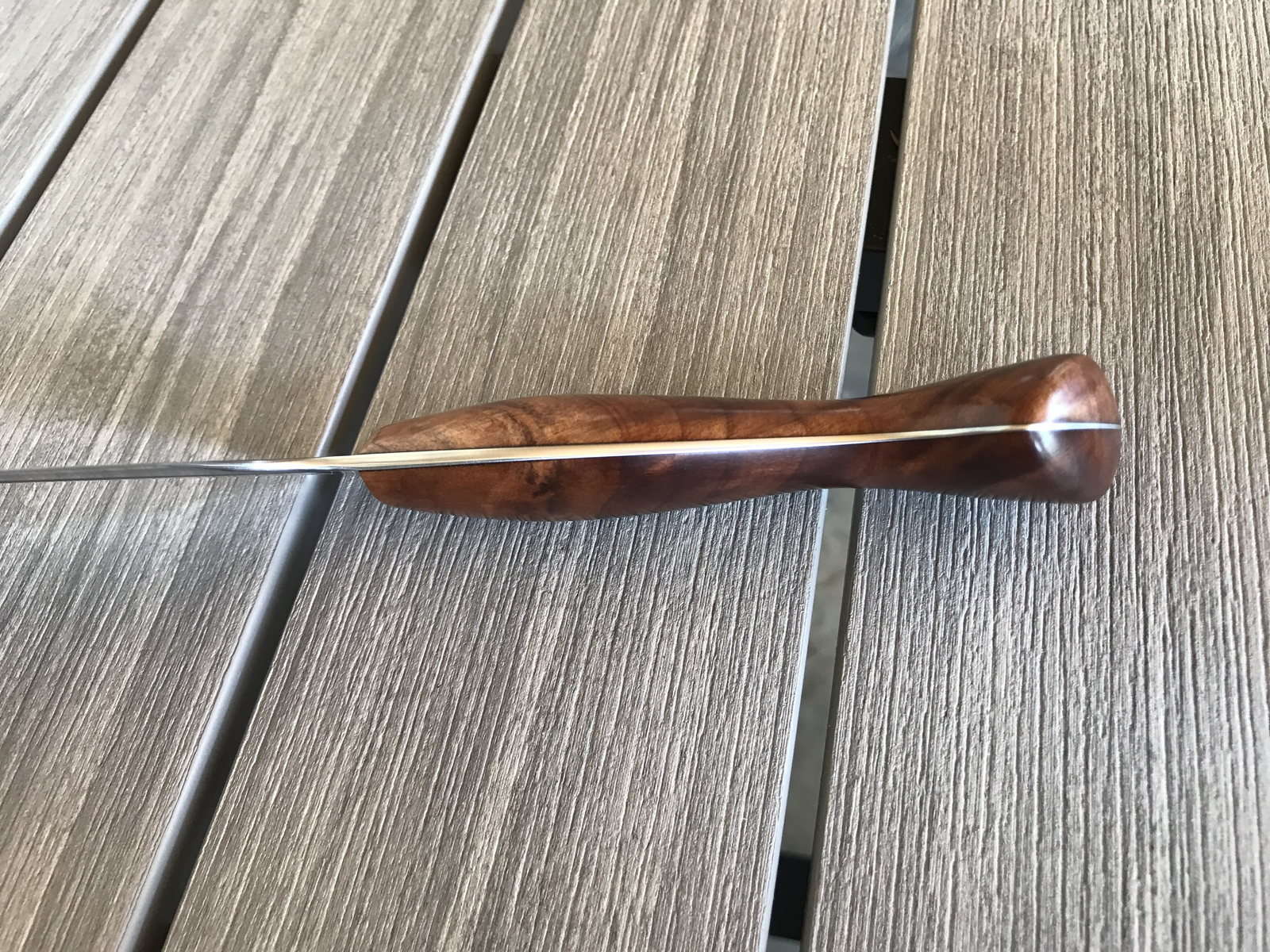

hier mit Kydexschneidenschutz mit Korkeinlage

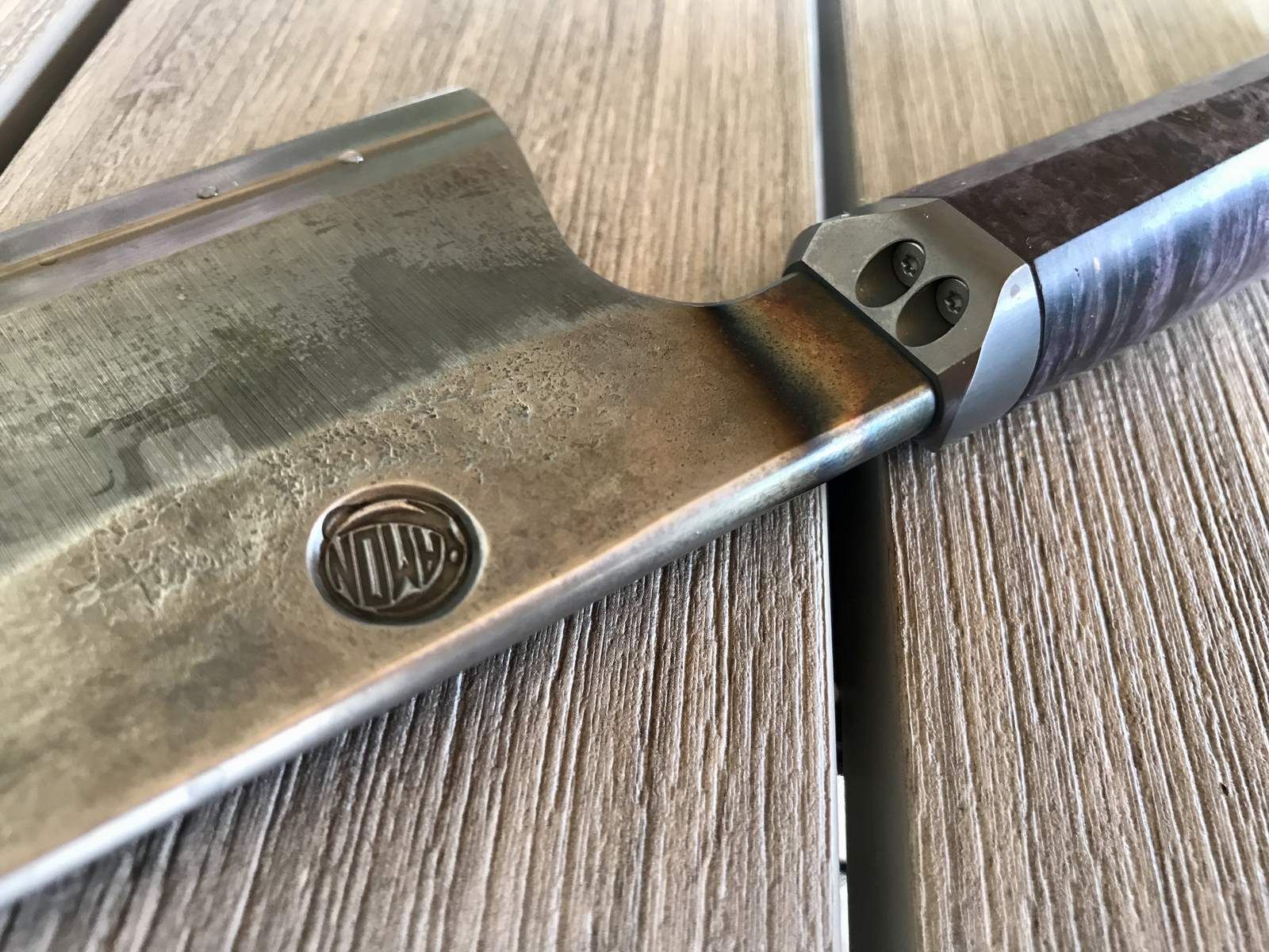

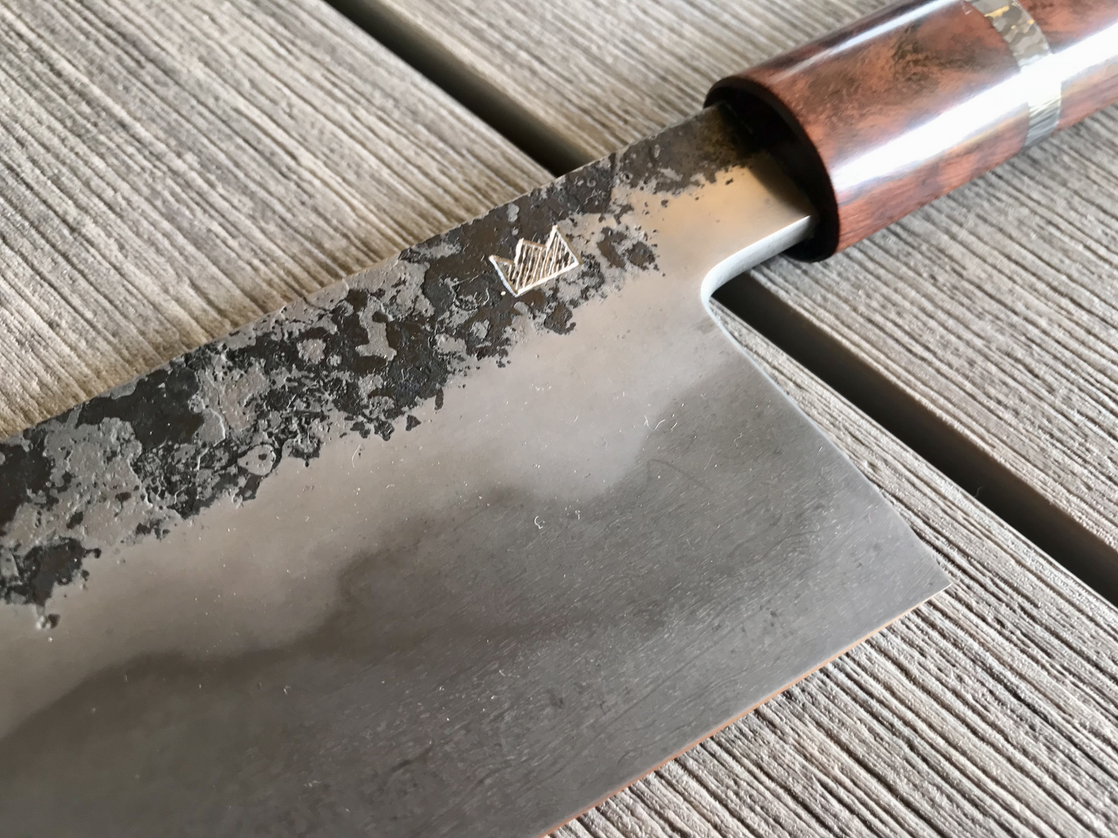

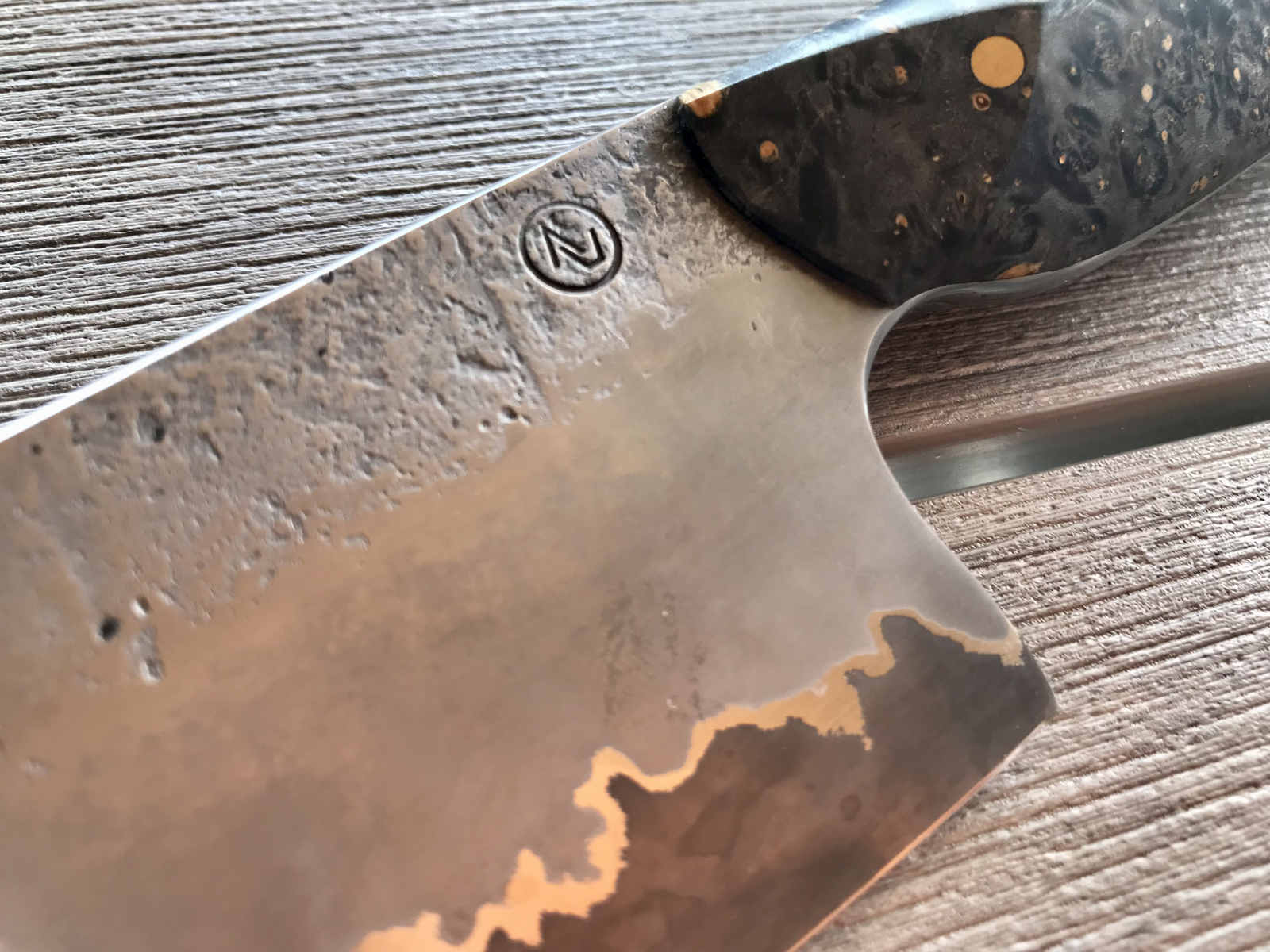

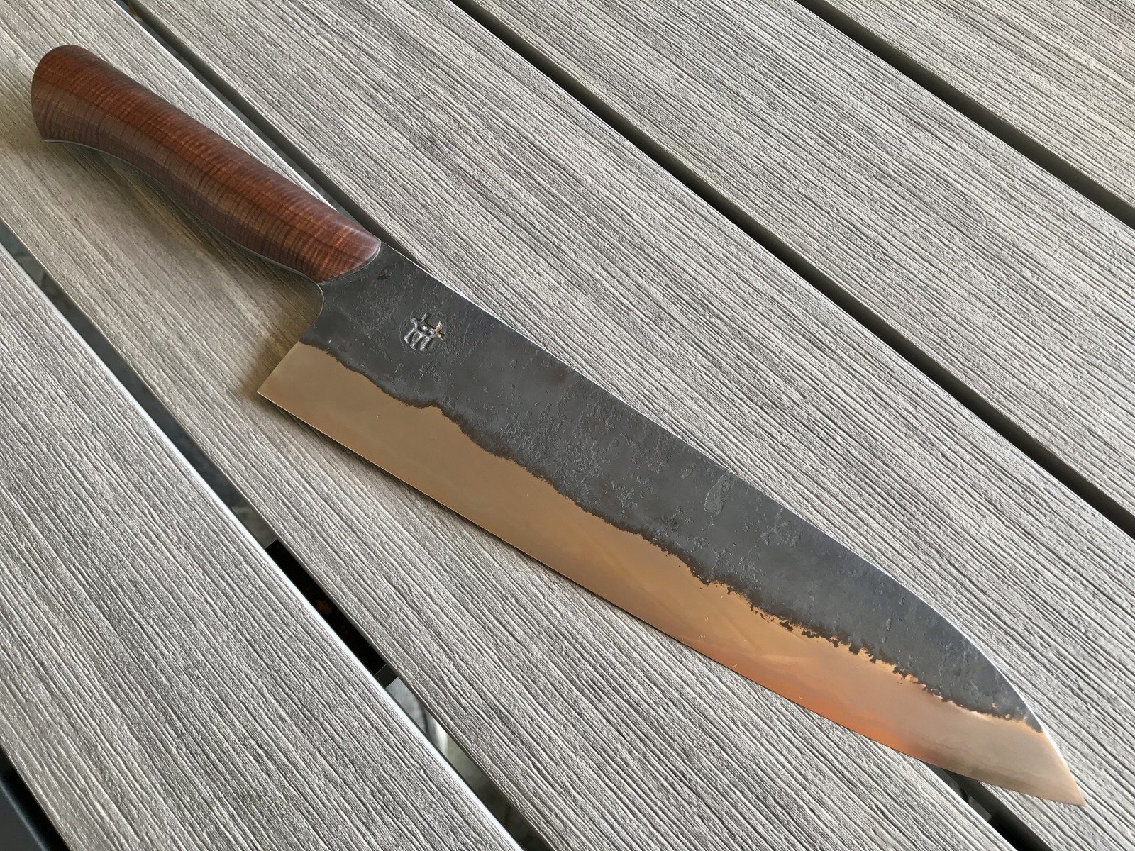

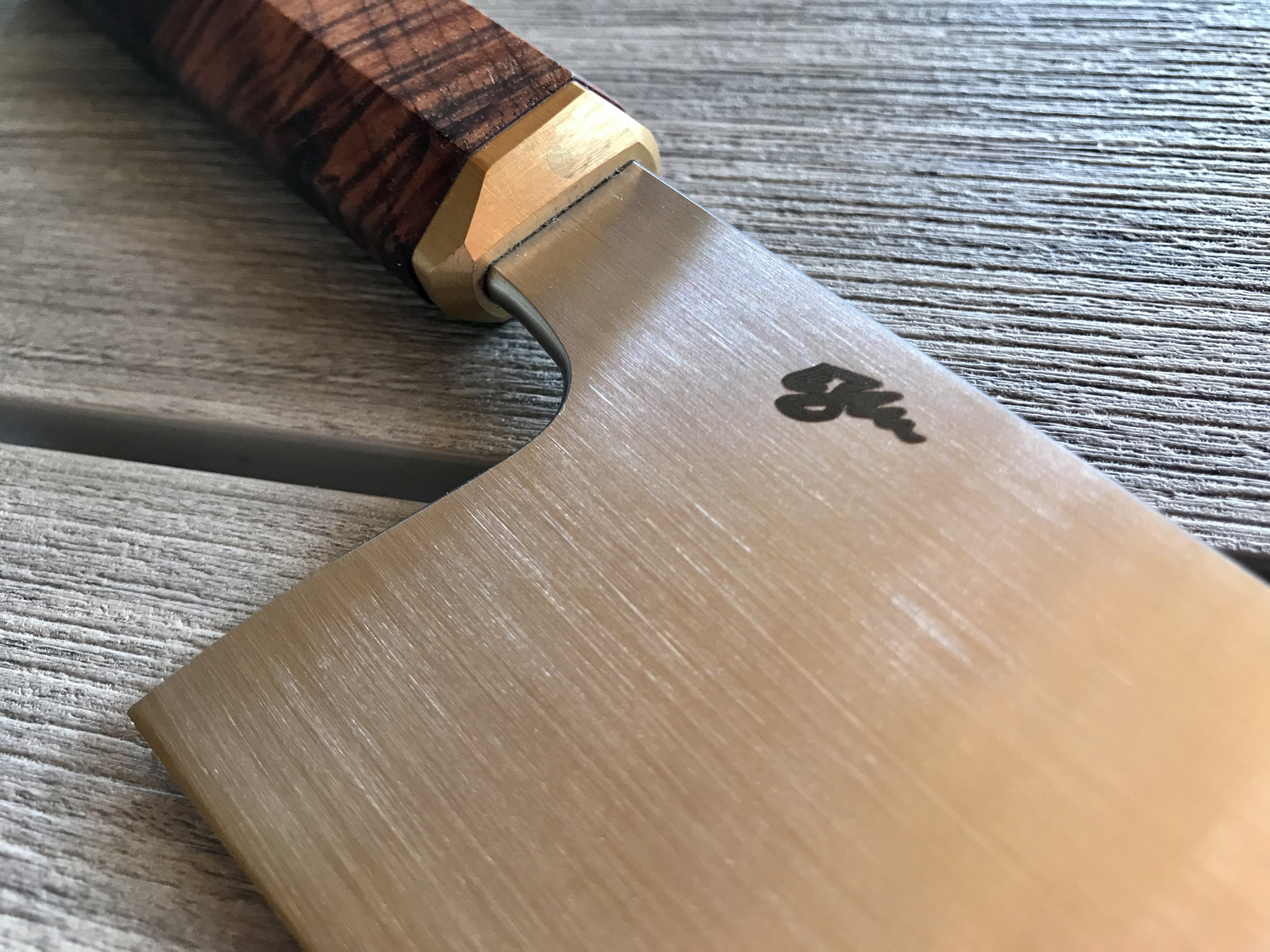

und weiter...
