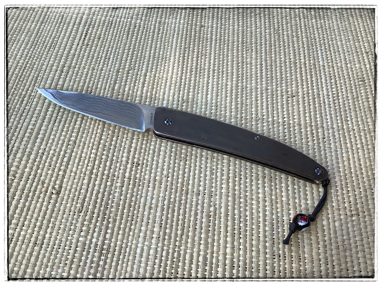

Sterne 🌟 oder Ausrufezeichen ❗️ genügen für Anerkennung und Begeisterung nicht mehr, es muss schon der „Wumms“ sein. In diesem Sinne beurteile ich dieses Slipjoint der Kategorie „Gentleman“ von Hans Weinmüller.
Den ersten „Wumms“ gibt es für das Design. Elegant, schlank, schöne Form und Linien, Proportionen, die Klingenwurzel verdeckt. KL 75mm GL 180mm. Der Entwurf ist laut Hans aus italienischer Feder, daher der Name „Gentile“ von mir, statt eines Allerwelts-Gentleman.
Der „Doppelwumms“ für die äußerst gelungene Materialauswahl. Dezent gemusterter Damast für die Griffschalen, rostfrei, gehärtet, leicht coloriert. Farbig auch die verzierten Schrauben. Die Klinge aus VG10 rundet das Gesamtbild ab - schöner geht es nmM nicht!
Mit der Ausführung und (fast) makellosen Verarbeitung hat sich Hans den „Triplewumms“ redlich verdient. Schlanke 7,2 mm ist die Griffdicke und durch die Ganzstahlausführung dennoch äußerst stabil. Ganzstahl baut er schon einige Jahre, aber für diese neue Form ist es optimal. Halfstop ist obligatorisch, in allen drei Positionen schließt die Rückenfeder bündig. Perfektion an der Nahtstelle zwischen Klingenwurzel und Feder, fast unsichtbar durch das Filework im Übergang.
Einen Malus muss ich ihm geben: Das Messer kam stumpf bei mir an, O-Ton von Hans: „Das Alter…“. Versöhnlich gebe ich ihm aber auch einen Bonus: Mein Slipjoint wäre zerlegbar, zweifach geschraubt, der Fixierstift ist nicht gestaucht. Gut, man müsste die Feder wieder spannen, ich lass es besser….
Resümee: Ich könnte es nicht besser ausdrücken als H. Bogart in „Casablanca“: „Ich glaube, das ist der Beginn einer wunderbaren Freundschaft.“
