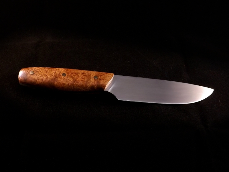

... Myrthe Maser, genauer gesagt. Die Klinge ist aus CK75, 4mm stark. Der Anschliff ist ballig und etwas dicker, somit sollte die Klinge einiges wegstecken. Die Gesamtlänge beträgt 225mm. Die Klinge ist davon 115mm lang.

Moin Christian,
gute Besserung, aber Masern hat man ja nur einmal (Schade eigendlich).
Dem Messer scheint es zum Glück gut zu gehen.
