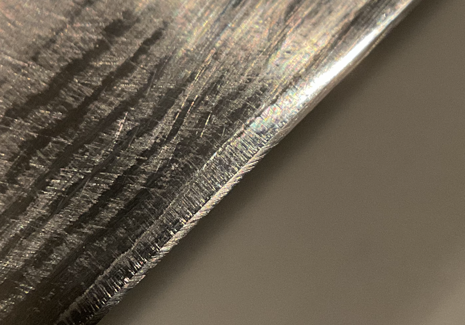

Habt ihr eine Idee, was KAI mit seinem VG10 anstellt? [ausgegliedert aus "Zeigt eure neuen Küchenmesser"]
Bernd_A
Dieser Effekt ist keine Besonderheit an diesem
einen beispielhaften Messer.
Es kann ja vermutlich nur mit deren Prozess des Härtens
und/ oder Anlassens zu tun haben.

Ne, um Ausbrüche geht es gar nicht. Da hab ich an den KAIs absolut nichts auszusetzen, ich benutz die sehr gerne.
Es geht um das "Muster", das du auf meinem Bild siehst. Das ist nämlich keine Reflexion. 😉
Was du an der Schneide siehst ist lediglich Schleifstaub. Der soll hier nicht weiter irritieren.

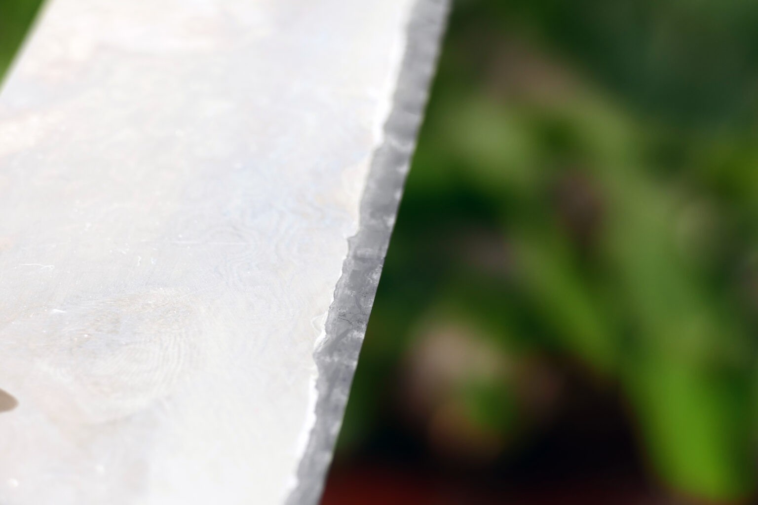

Meinst du die "Lamellen"? Denke eher, dass das von der Bearbeitung der Flanken kommt. Hat das Messer Damastflanken?
Oha - das wurde aus dem Thread ausgegeliedert und ich habe natürlich gar nichts davon bemerkt! :oops:
Tja genau das ist ja der Anstoß der Frage: Das oben gezeigte Messer ist massiv VG10 ohne Damastseitenschischi.
Aber bei dem vorliegenden Kai mit Damastseitenlagen ergibt sich das selbe Bild. Ich muss leider gestehen,
dass es sich nicht gut einfangen lässt. Auch spielt es keine Rolle, ob Wasserstein, Keramik oder Diamant
benutzt werden. Es zeigt sich eine Art Wellenmuster, das eine völlige Gleichmäßigkeit aufweist.
Mit den Seitenlagen kann es nichts zu tun haben, die reichen erstens nicht so weit herunter und
zweitens wären und sind die nicht regelmäßig.
PS: Nein, das macht kein anderes Messer auf dem Schleistein. Europäisch oder asiatisch, nur die VG10 Kai Messer, die machen es immer.

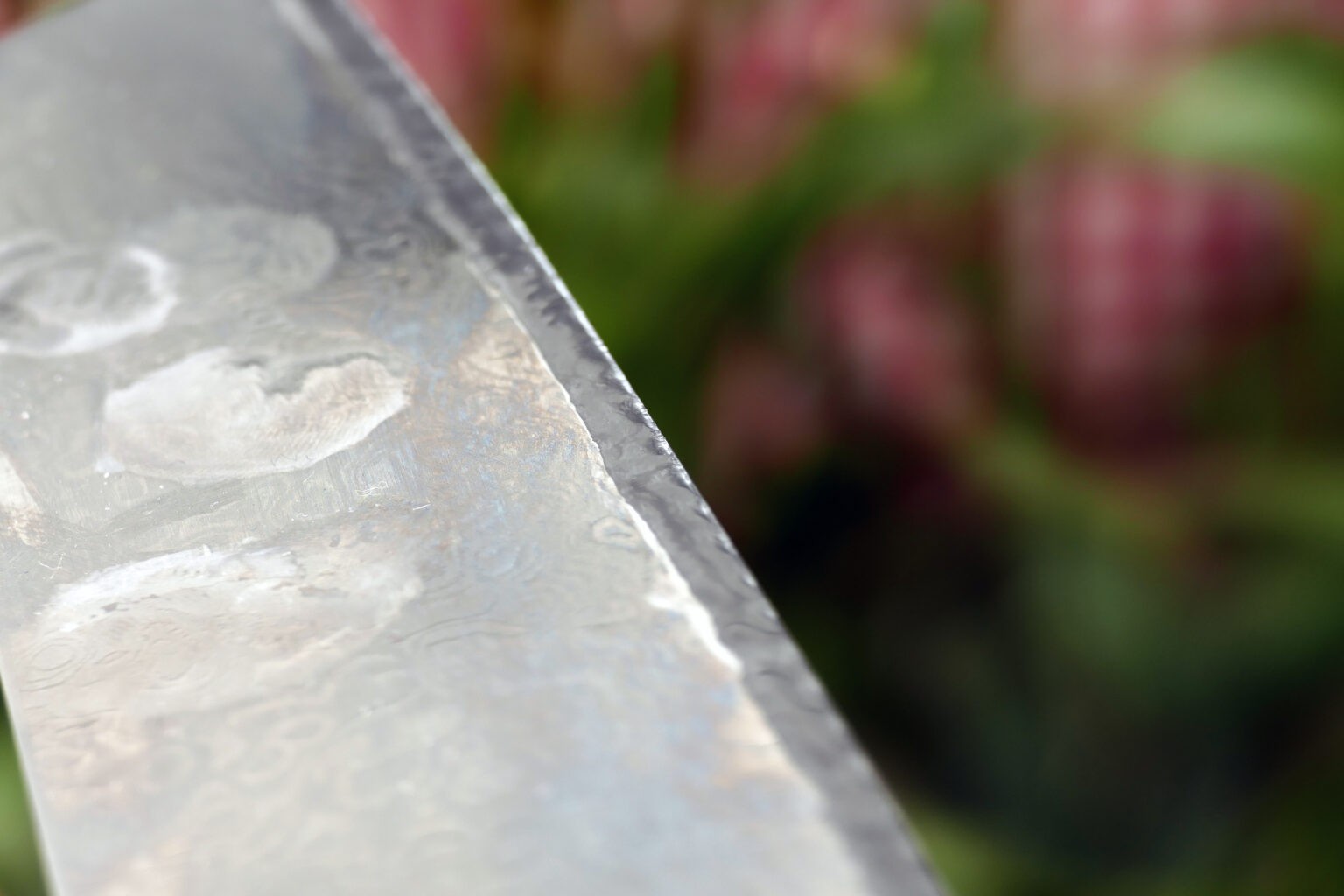

Hm, meine Fasen an den Kais bekommen keine Wellen, im unregelmäßig ausgedünnten Bereich des Laminats schon..
Nein, nein, die Fase bekommt auch bei mir keine :D::

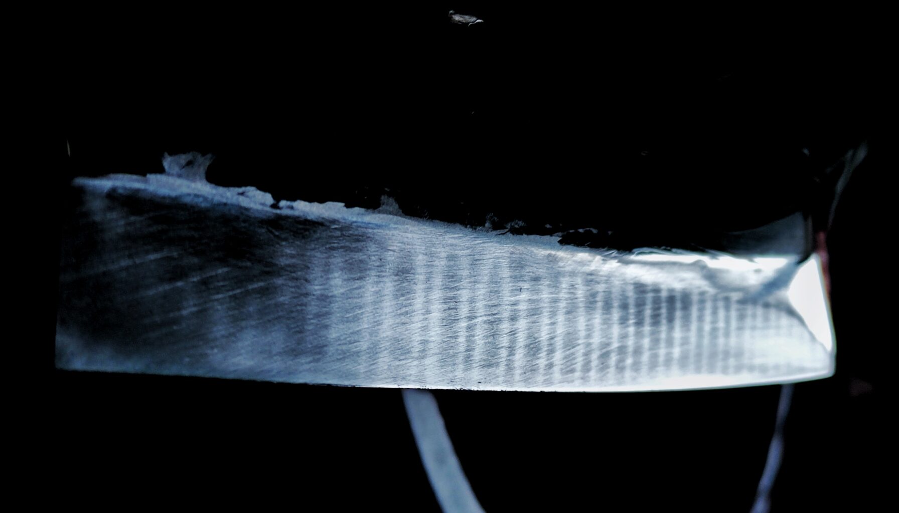

Dieses Wellenmuster entsteht einzig beim Schleifen. Nur da ist es sicht- und regelmäßig reproduzierbar.
Wäre der Schliff wellig, dann könnte ich das ja easy knipsen. Es geht wirklich nur um die Frage, wieso
sich diese Optik im "Schleifschlamm" zeigt.
PS: Foto 1 ganz oben, das war allerdings nicht nur Schleifschlammsichbarkeit.
So, Zeit für Spekulation.
Hängen die Messer an einer Magnetleiste? In dem Fall könnte die Klinge magnetisiert sein und der metallabriebhaltige Schleifschlamm hängt dann halt an den stärker magnetisierten Zonen.
Die Frage ist dann, warum die Klinge unterschiedlich stark magnetisiert wird. Das kann eigentlich nur damit zusammenhängen, dass aus irgendeinem Grund bei der Wärmebehandlung stärker magnetische Phasen in diesem periodischen Muster angereichert werden. Vielleicht wird dort das Muster der Heizstreben im Ofen oder so reproduziert?
Auch noch interessant: Hast du zum Vergleich ein VG10-Messer eines anderen Herstellers und/oder ein Kai-Messer aus einem anderen Stahl?
Ohne wirklich Ahnung zu haben, könnte ich mir vorstellen das die Klingen per Induktion gehärtet werden und die dafür benötigten stromführenden Schlaufen für diese Muster verantwortlich sind.
Daran hatte ich auch gedacht. Ob die Klingen dann unter Umständen auch so unterschiedlich gehärtet sind
wie sie sich im Schliff präsentieren?
