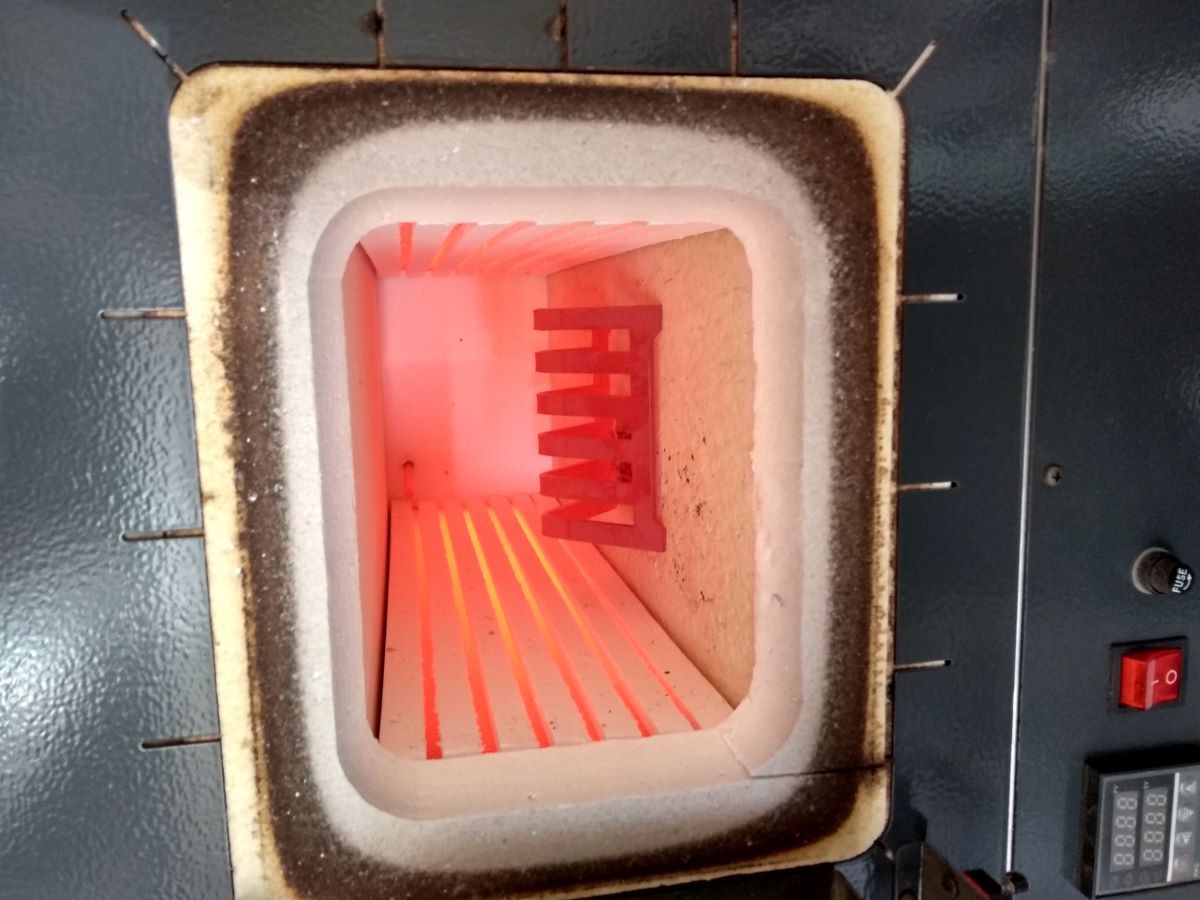

Der Ofen heizt sich sehr schnell auf, 800°C sind in ca. 14 min. erreicht, 1000°C in ca. 20 min und 1200°C in ca. 31 min, mehr als 1200°C sind nicht möglich. Die Steuerung lässt mehr nicht zu, wenn man eine höhere Temperatur einstellt, wird automatisch auf 1200°C zurückgestellt. Vermutlich zum Schutz des Heizelements, die Leistung des Ofens würde sicherlich auch höhere Temperaturen zulassen.
Die Temperaturschwankungen der eingestellten Temperatur sind sehr gering. Bei einem ersten Test des Ofens betrugen sie bei einer Temperatur von 830°C nur +/- 3°C. Beim ersten Einsatz mit Härtegut (Klinge aus 1.2235) betrug die Schwankung nur +/- 1°C das finde ich sehr beeindruckend. Ob das so bleibt wird sich zeigen. Nach öffnen des Ofens zum hineinstellen der Klinge, fiel die Temperatur auf 812° C ab, nach ca. 20 sec. waren wieder 830°C erreicht. Der Ofen ist sehr gut isoliert, selbst bei 1200°C werden das Gehäuse nur handwarm.

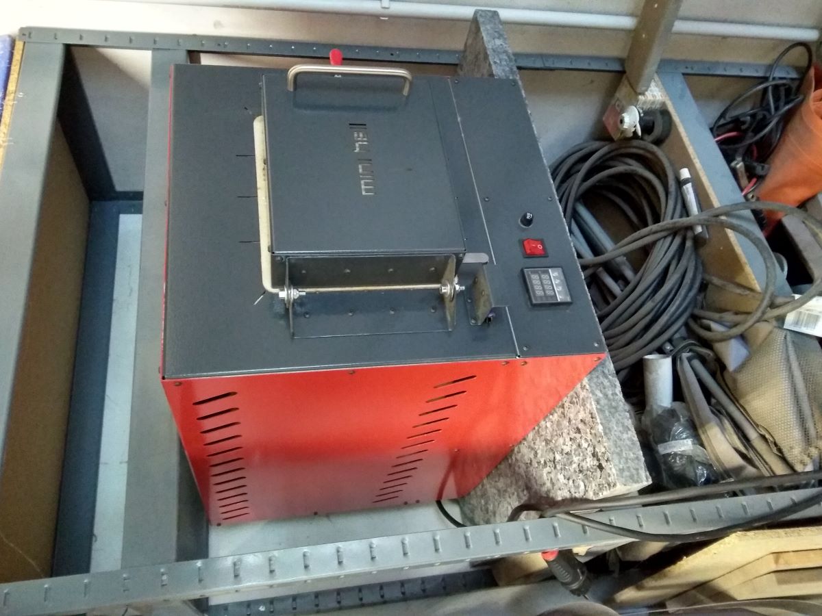

Aufgrund der kompakten Abmessungen passt der ca. 30 kg schwere Ofen prima in mein Schwerlastregal in der Garage. Er steht auf einer massiven Granitplatte.

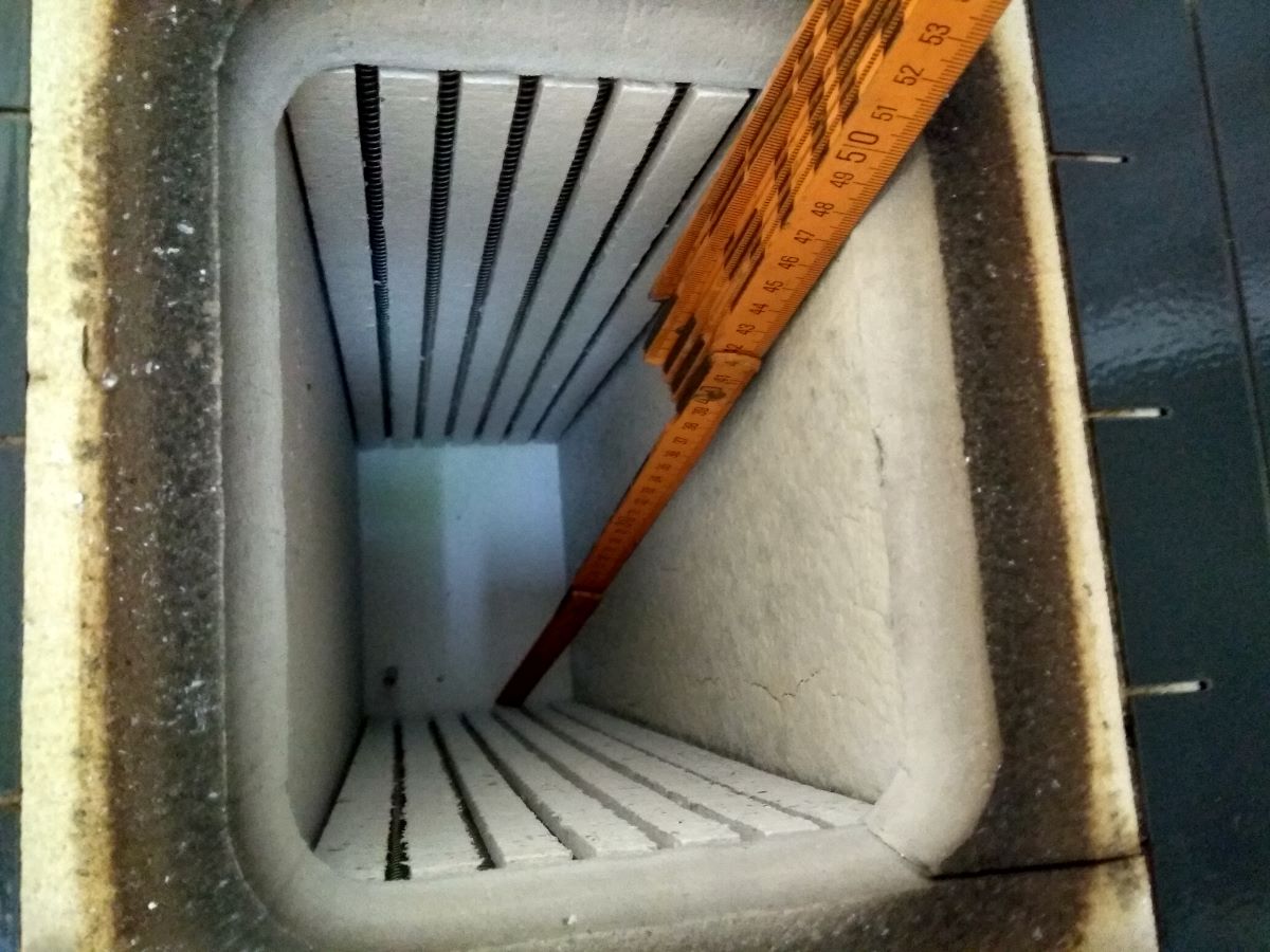

Im Innenraum gibt es jede Menge Platz.

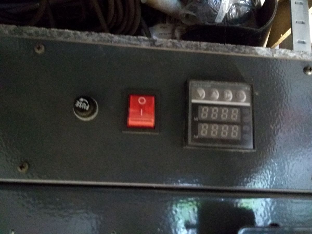

Die Bedienung ist sehr einfach, Stecker in die Steckdose, Hauptschalter an, Temperatur einstellen, warten bis die eingestellte Temperatur erreicht ist und loslegen. Die Temperatureinstellung ist selbsterklärend, mit den Pfeiltasten Feld anwählen und Temperatur einstellen, oben wird die Temperatur im Ofen angezeigt, darunter die eingestellte Temperatur.

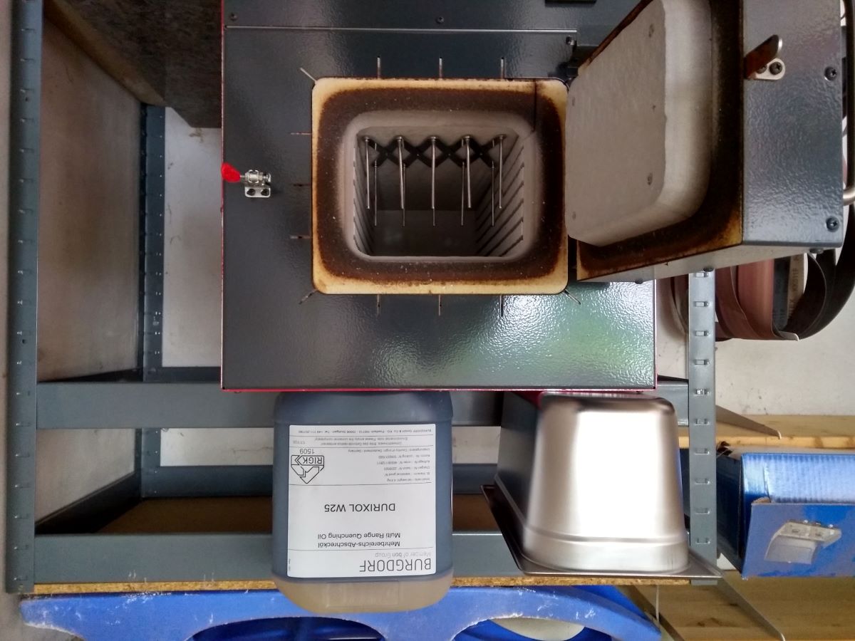

Ofen, Härteöl und Abschreckbehälter

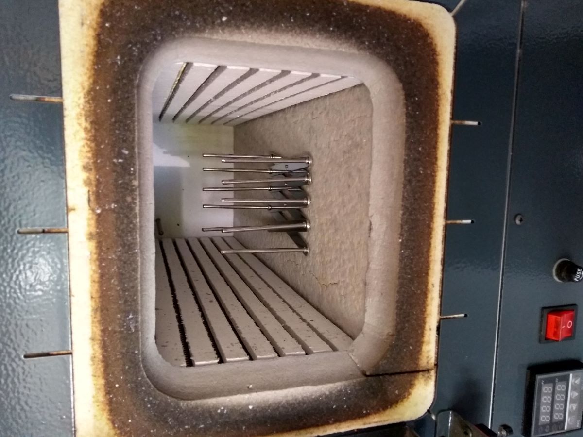

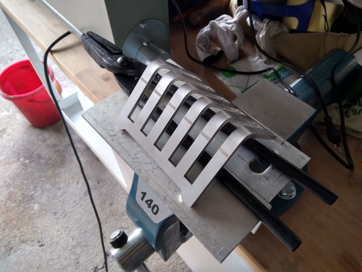

Der Klingenhalter im Ofen ist ein Spare-Rib Halter für den Grill, den ich aber bald ausrangiert habe, warum sieht man gleich.
Der "Klingenhalter" nach 1200°C angeschmolzen und verschweißt, da bewegte sich nichts mehr.
Der neue Klingenhalter ist stabiler.

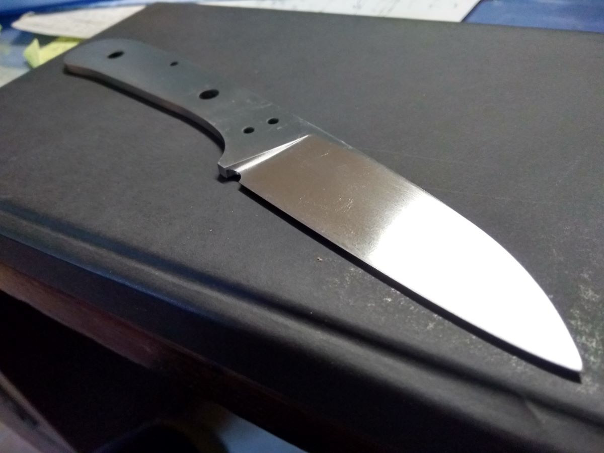

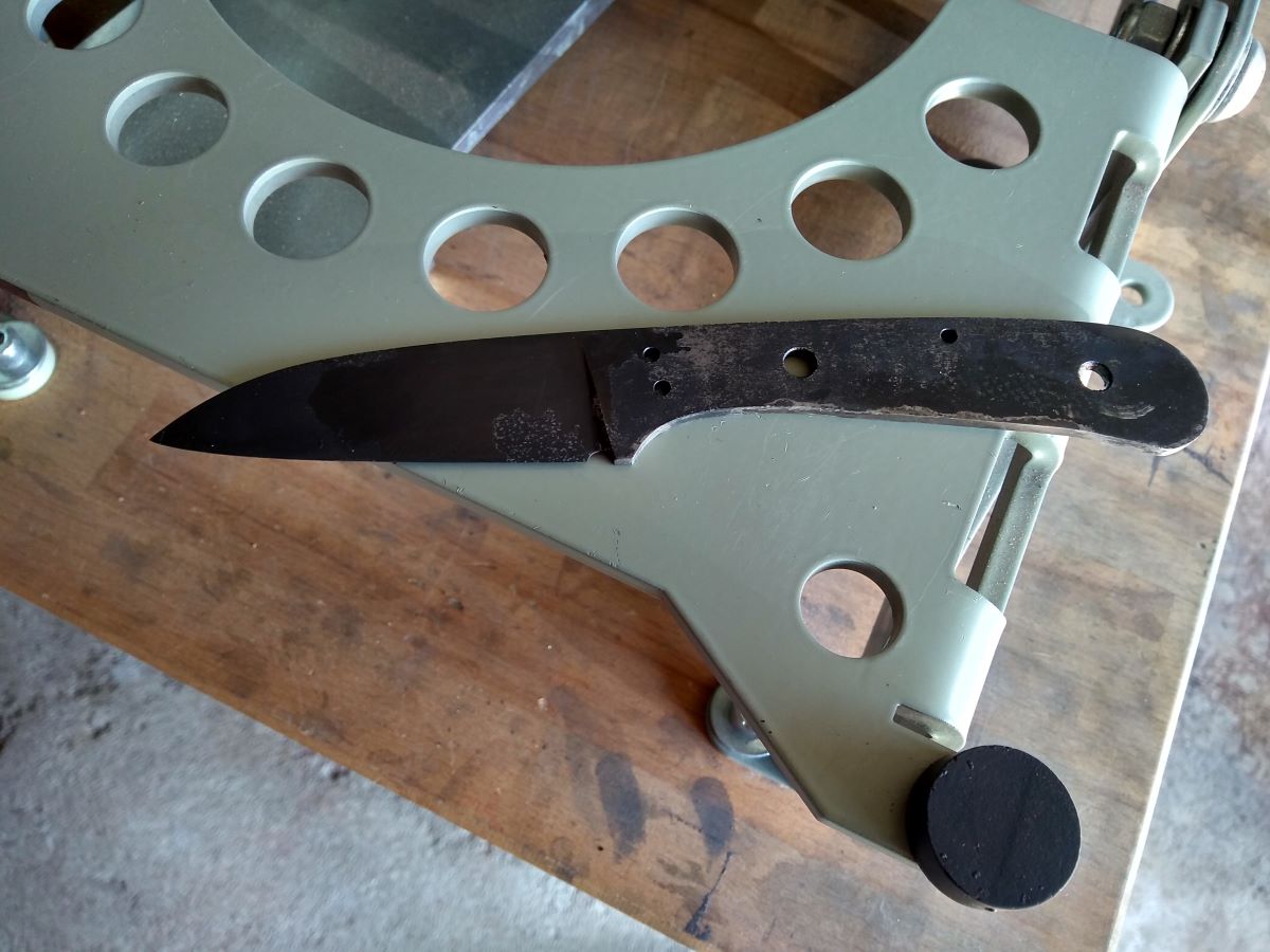

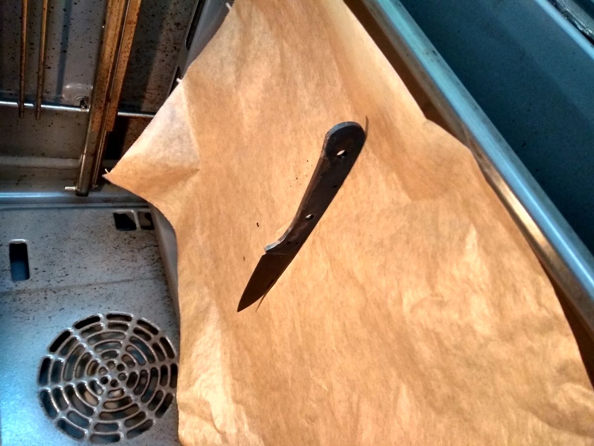

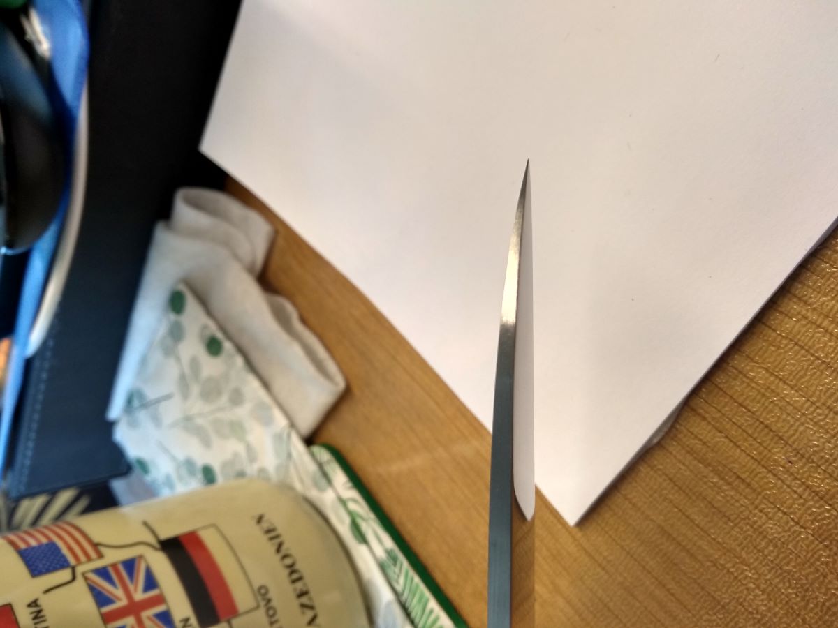

Die erste Klinge aus 1.2235 ist gehärtet, ich habe bewusst einen einfachen Stahl für den ersten Test gewählt. Härtetemperatur: 830°C, Haltezeit: ca. 5:30 min, abgeschreckt in Öl für ca. 10 sec., anschließend noch handwarm für 2 x 1 h bei 180°C angelassen.
Im Backofen zum Anlassen.

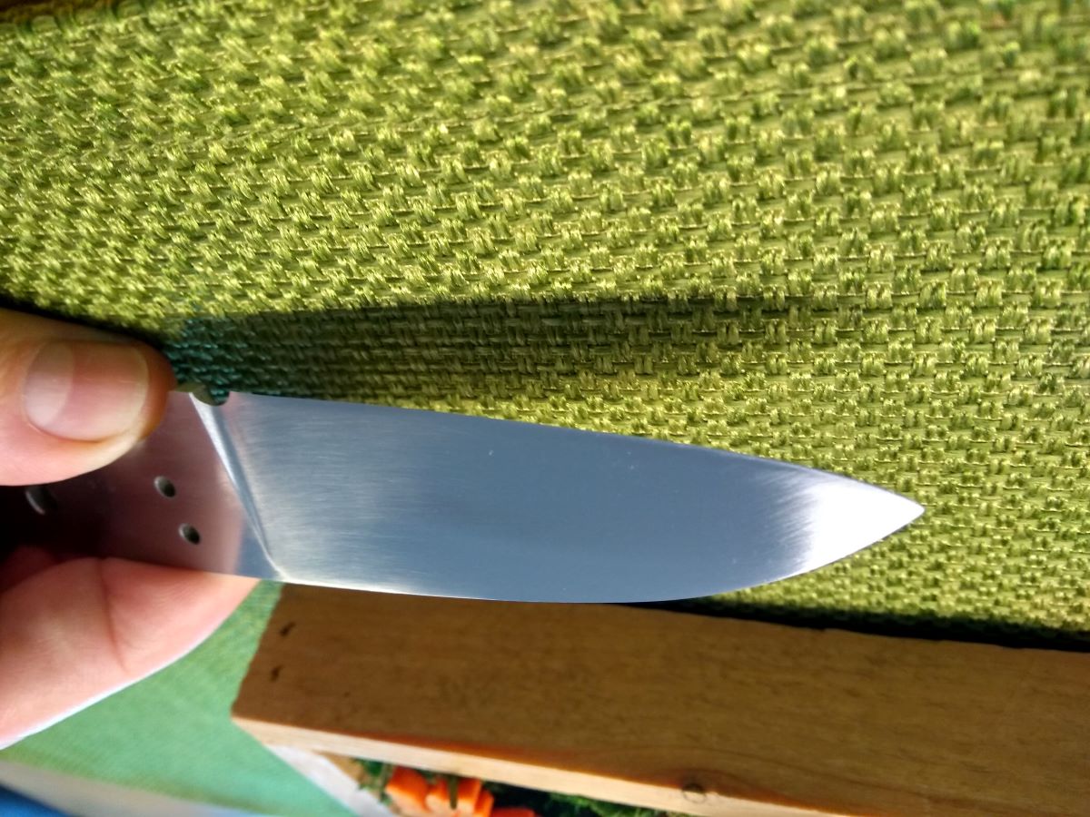

Der schwarze Schmodder ist beseitigt.

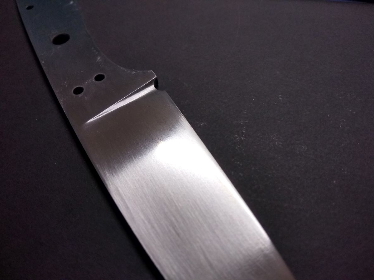

Das Ricasso ist auch wieder schick.
Klinge ballig geschliffen, Schneidenstärke: 0,3 - 0,4 mm.
Ich habe versucht eine feine Geometrie mit Stabilität zu verbinden.
Ofen direkt nach dem Ausschalten, Innentemperatur noch ca. 800°C.
