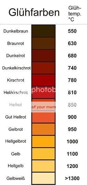

das Problem mit den Glühfarben hatte sicher jeder von uns, als er mit dem Härten in der Esse angefangen hat.
Ich habe mir daher beim ersten Härten daher das nachfolgende Bild ausgedruckt, in Folie eingeschweisst und neben die Esse gelegt.
Zur zusätzlichen Kontolle (meines visuellen Eindrucks) habe ich dann noch einen Magneten dazugenommen.

Habe die Tabelle im Buch von Bergland neben die Esse gelegt gehabt ;)
Aber mein Farbempfinden sagte: "gut hellrot", aber der Magnet haftete immer noch.
Hbs dann irgendwann doch noch geschafft es bis zum Magnetpunkt zu bringen, aber es hat wahrscheinlich schon die Sekunde bis zum Härtegefäß gereicht um zu sehr abzukühlen, hart wurde die Klinge jedenfalls nicht.
Das mit den farben sehen geht mir genauso!
Jeder hat da eben eine anderer empfindlichkeit, aber ich mach das jedesmal so das ich ein Opferstück nehme. also einfach ein stück vom selben stahl dann geh ich bis Magnet Punkt und immer etwas darüber, halten nur sehr kurz auf den Punkt dann abschrecken. Feilen test und Bruchtest! dann sehe ich das Korn und weiß bescheid.
Mit Kirschrot als beschreibung konnt ich noch nie was anfangen, denn bei mir sind die Kirschen eben rot und net Orange :hehe: ;)

Noch eine Anmerkung zum Thema Glühfarben:
Ca. 9% aller europäischer Männer haben eine Rot-Grün-Sehschwäche. Das bedeutet, jedem 11. erscheint hellrot als dunkelrot. Und ich vermute, dass aus diesem Grunde so oft im Messerforum der Magnettest zum Härten empfohlen wird...
Habe schon öfters die lustigen Farbtafeln mit den Zahlen lesen dürfen/müssen, ich habe da keine Sehschwäche bislang ;)
Aber wahre Worte, ist sehr verbreitet.
Dennoch sind das für mich leckere Winterorangen, keine sommerlichen Kirschen :irre:
bitte entschuldigt meine etwas offensive frage:was reitet ihr alle auf den glühfarben so rum?
was spricht gegen ein digitales thermometer für ein paar euro?
warum nicht gleich richtig machen?
die meisten stähle haben doch eine themperaturspanne von ca. 30grad,und das nicht umsonst.
in der esse mit magnet ist doch eine wesentlich höhere toleranz zu erwarten.und nach dem curie punkt ein bisschen höher ist noch lange keine 790 bis 820 grad für den 2842.

ich denke du verwechselt da was mit den anlassfarben.
die glühfarben gelten nicht nur für un oder niedrig legierte stähle!

Das ist nicht ganz richtig, denn die Glühfarben für legierte Stähle sind aufgrund ihrer Legierungselemente gegebenenfalls abweichend. Deutlich zu sehen ist das z.B. bei rostfreien Stählen. Zudem sind die Glühfarben nicht nur durch äußere Einflüsse äußerst subjektiv und daher kaum für ein wirklich korrektes Härten brauchbar. Eine Ausnahme gilt hier sicher für erfahrene Schmiede, die immer mit den gleichen Materialien arbeiten. Sonst hätte ja kein mittelalterlicher Schmied seine Klingen gehärtet bekommen.
