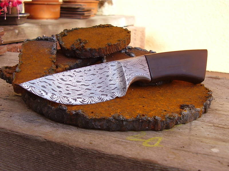

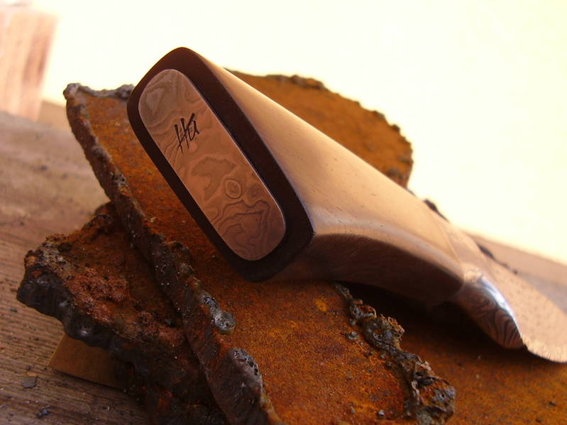

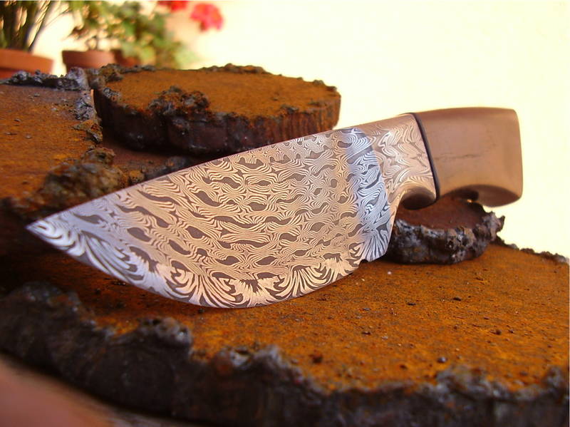

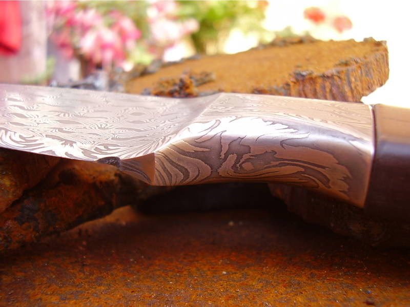

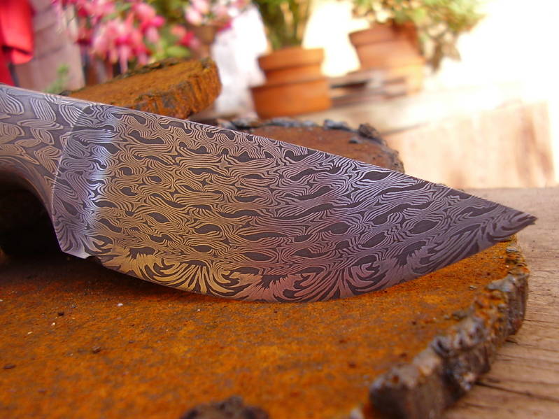

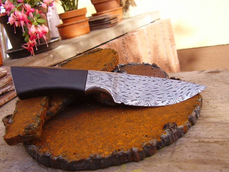

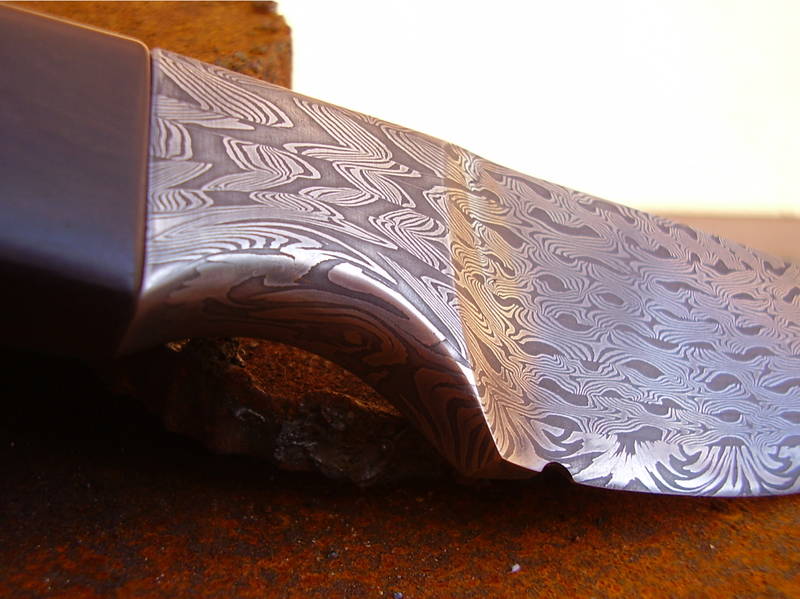

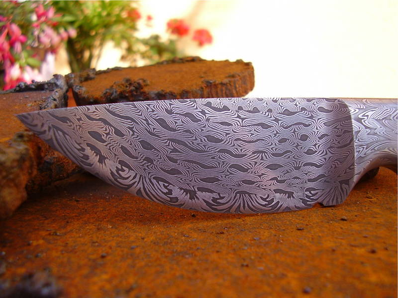

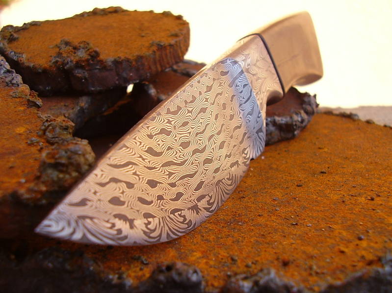

Hi Leute,
hier ein Messer das ich für die Ausstellung in Gembloux fertig gemacht habe.
Halbintegral mit Türkischem Damast und einer Schneidleiste aus Explosionsdamast. Den Explosionsdamast habe ich aus 1.2842,1.2519 und 1.2796 geschmiedet.
Griffmaterial Grenadill, die Klinge ist hinten verschraubt und dann eine Damastplatte eingelassen.
Gesamtlänge: 20,5cm
Klinge: 9cm
Dicke: 5mm ballig auf 0mm
Klingenhöhe 3,25cm
Entschuldigt die vielen Bilder,aber ich konnte mich nicht entscheiden
Gruß Uwe
